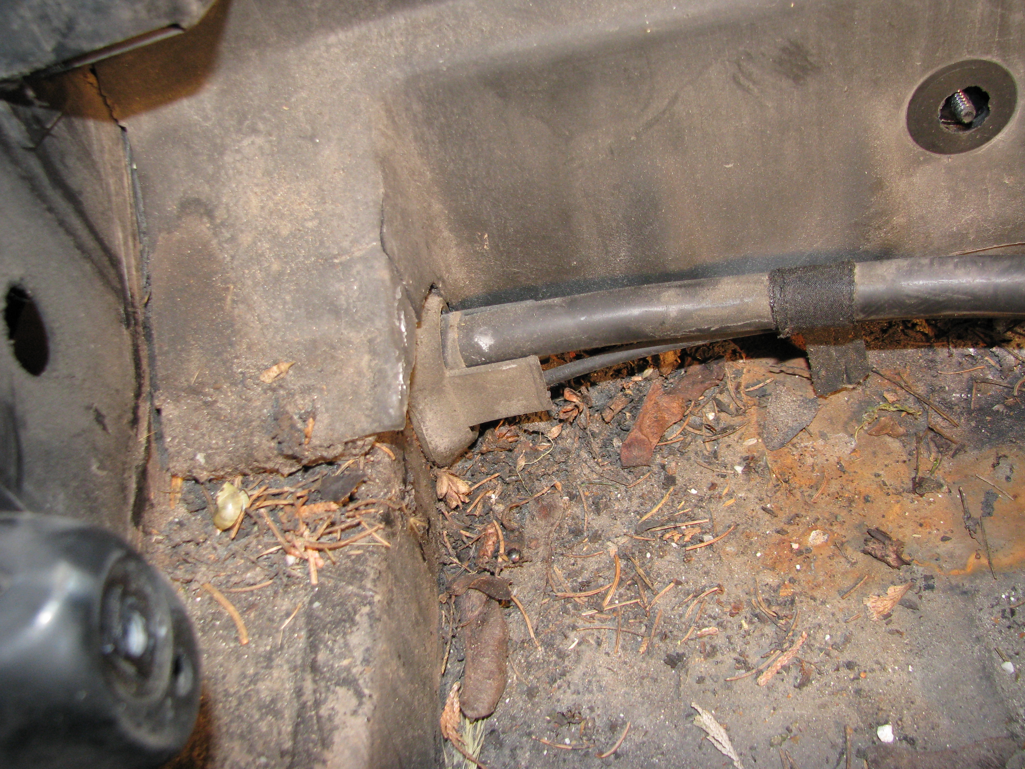

3. problem. Sredinski kanal ima svoj odtok, ki se pogosto zapaca. Priporočljivo ga je čistiti na intervale (sploh v primeru, da je avto negaražiran in pogosto pod drevesi,...). Imenujemo ga slonji rilec in izgleda tako:
V primeru zamašitve, voda nima kam odtekati in se toliko bolj preliva v pečko oz. v kabino.

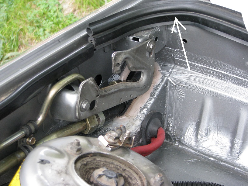

6.problem: Slabo naleganje sprednje haube na tesnilo pri motornem prostoru. Pri menjavah haub ali blatnikov in morebitni korekturi razmakov, lahko nekoliko spremenimo naleganje hauba-tesnilo. Posledica tega je slabo tesnenje na določenih mestih in voda lahko dostopa v motorni prostor. Ponavadi je to ravno pri kraju na obeh koncih, kjer teče pri varovalkah in po polici za akumulator. Sam imam to težavo že nekaj časa in zaenkrat še nisem uspel najti pametne rešitve. Kupil sem novo podaljšano tesnilo, ki poteka po celi dolžini roba okrog motornega prostora, a je bilo izboljšanje majhno.
Kratko tesnilo:
Podaljšana izvedba:
