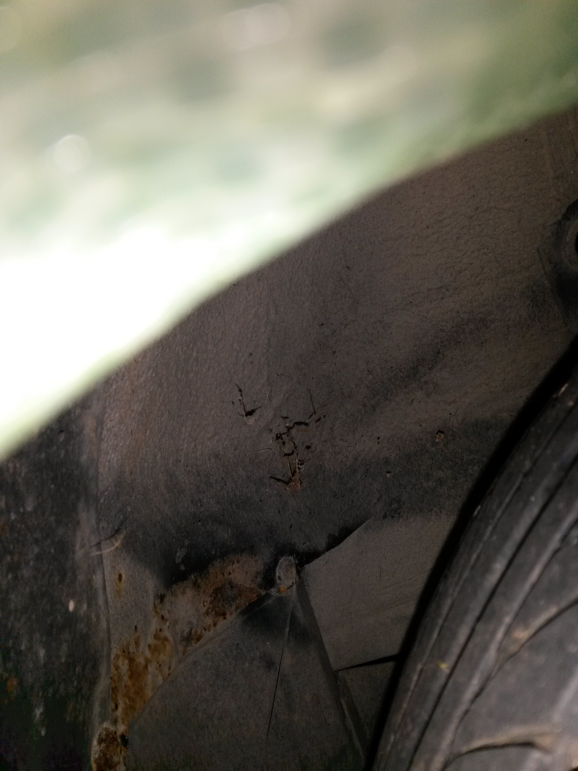

Zadaj levo kolotek, zadnji rob, začetek žepa:

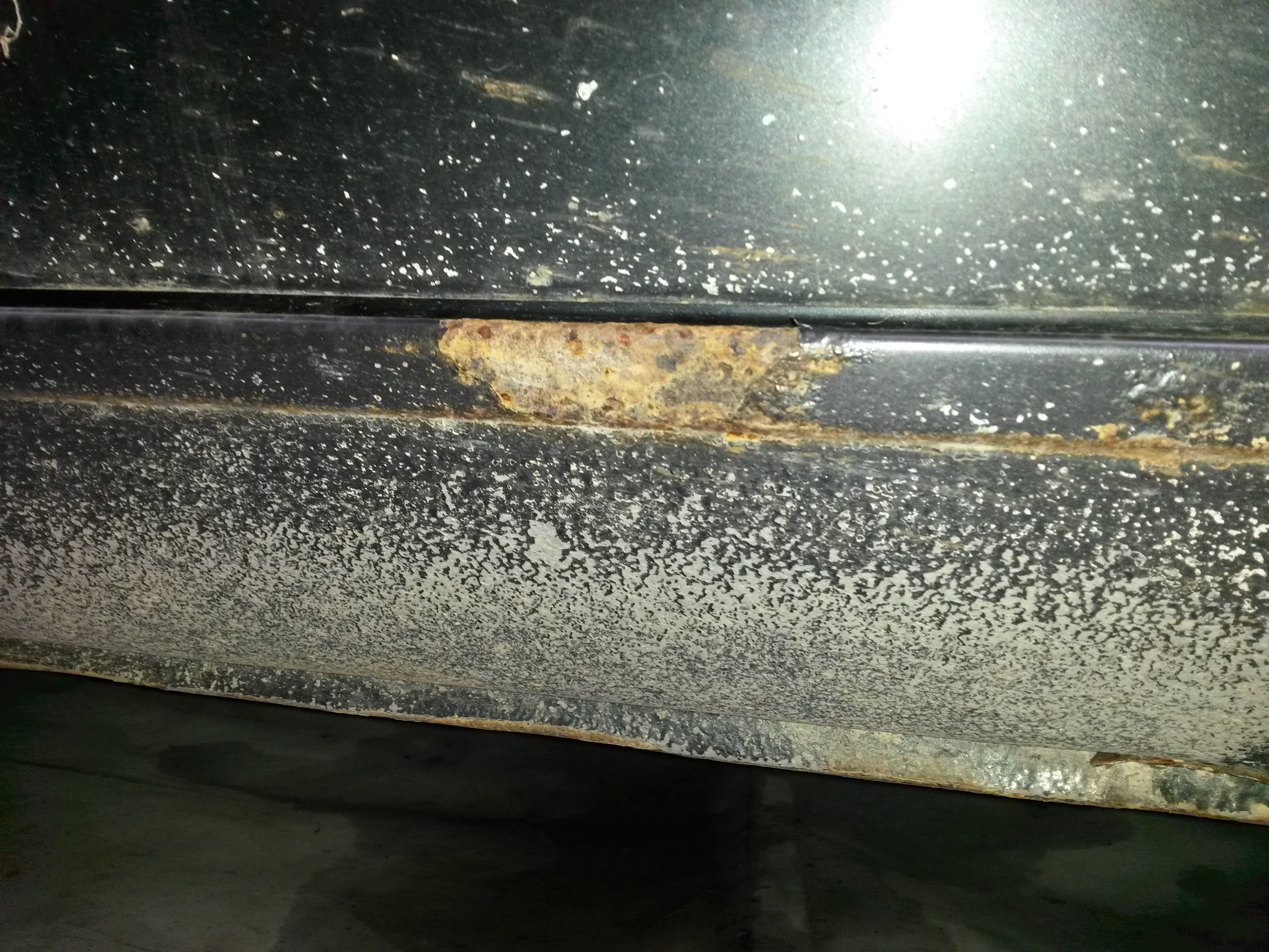

Desni prag (par flik potreben, menjava celega mislim da ne bo potrebna...več bo pokazalo brušenje :/ ):

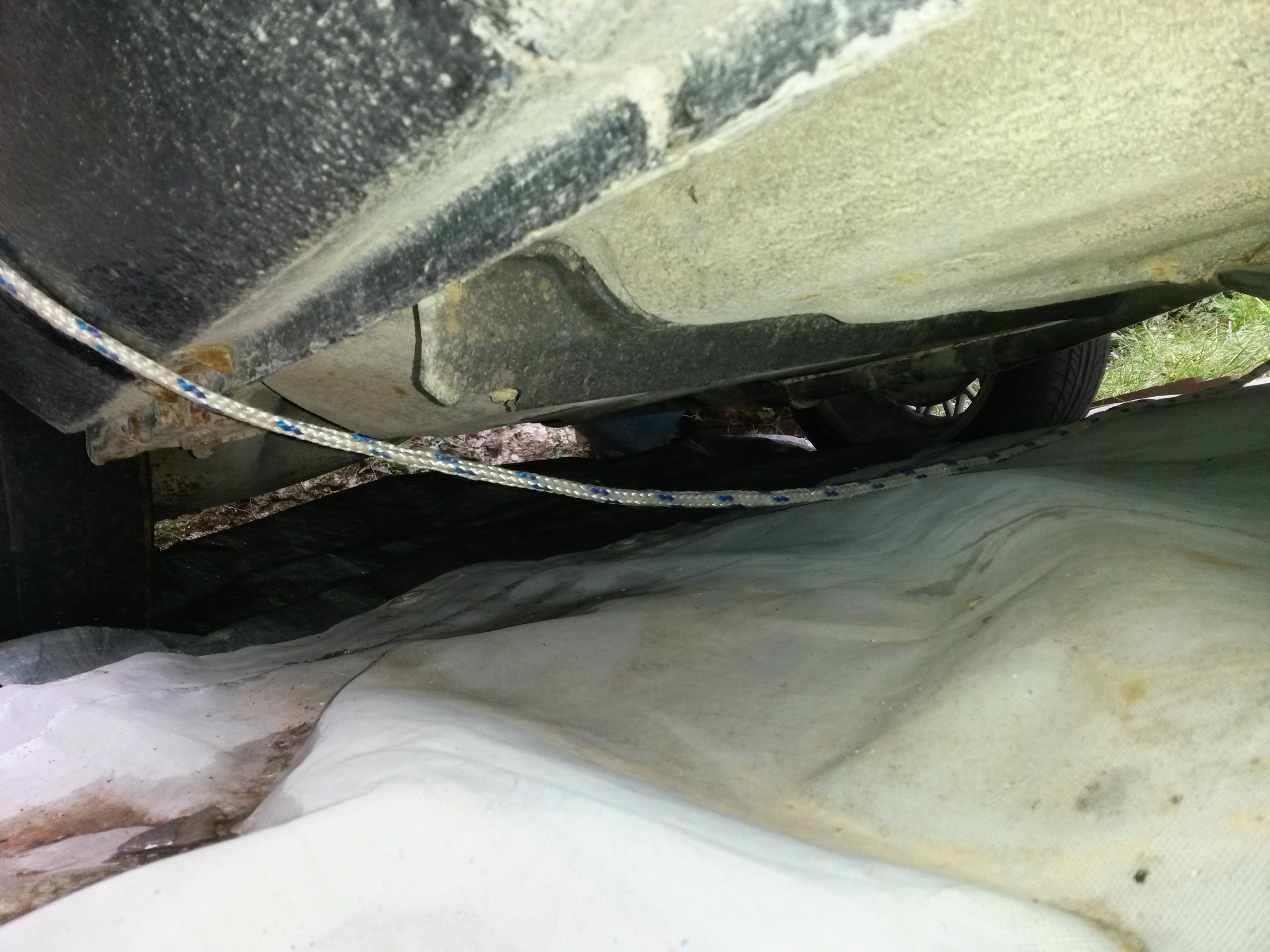

Obe vrati sta potrebni menjave...stanje se vidi na spodnji sliki pri pragih.

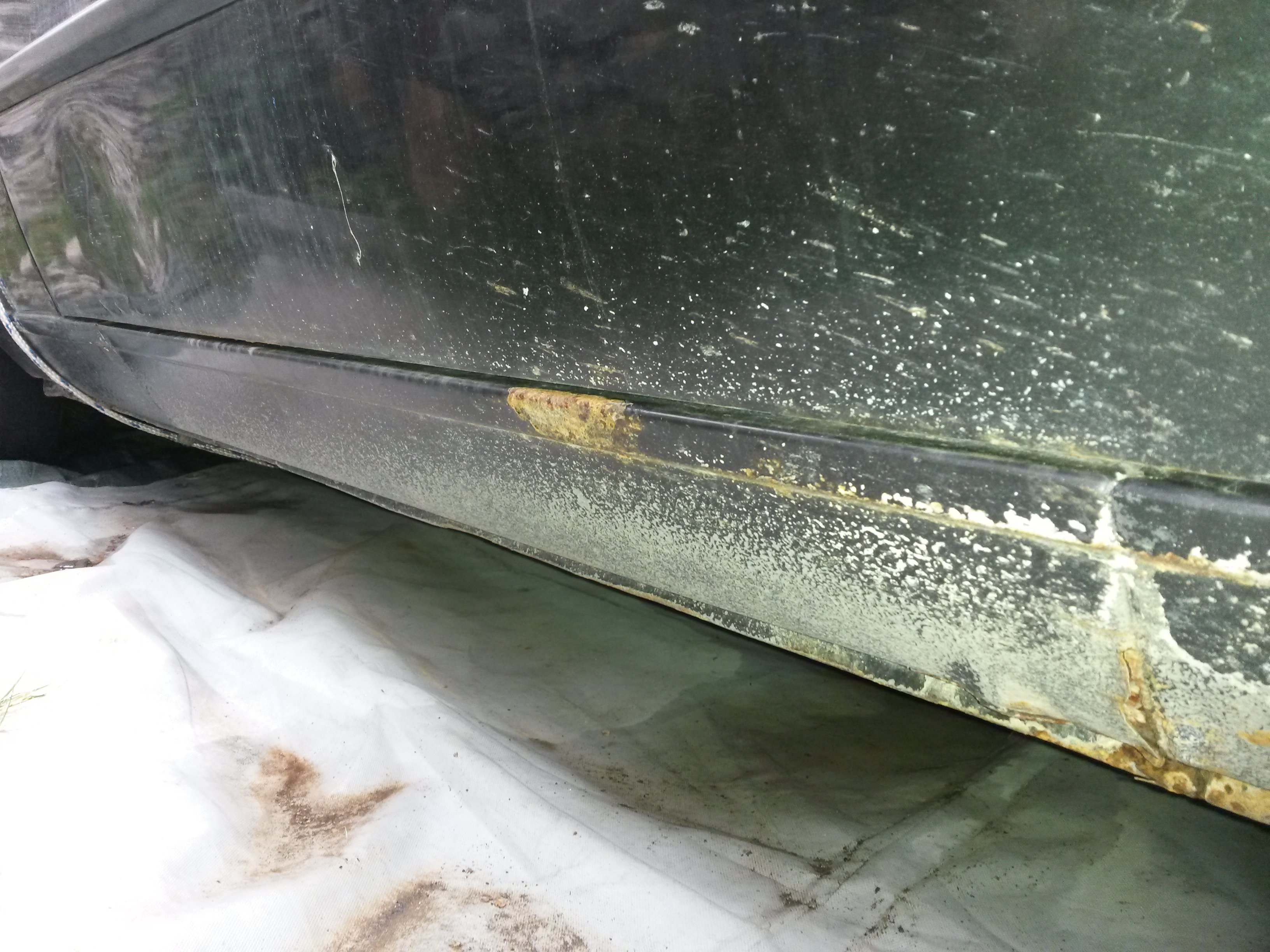

Levi prag je videt zelo lep, mogoče je kaka pikica sem ter tja ampak overall....im impressed :D :
Desni prag, razen tistih dveh lokacij, tudi pretty solid:

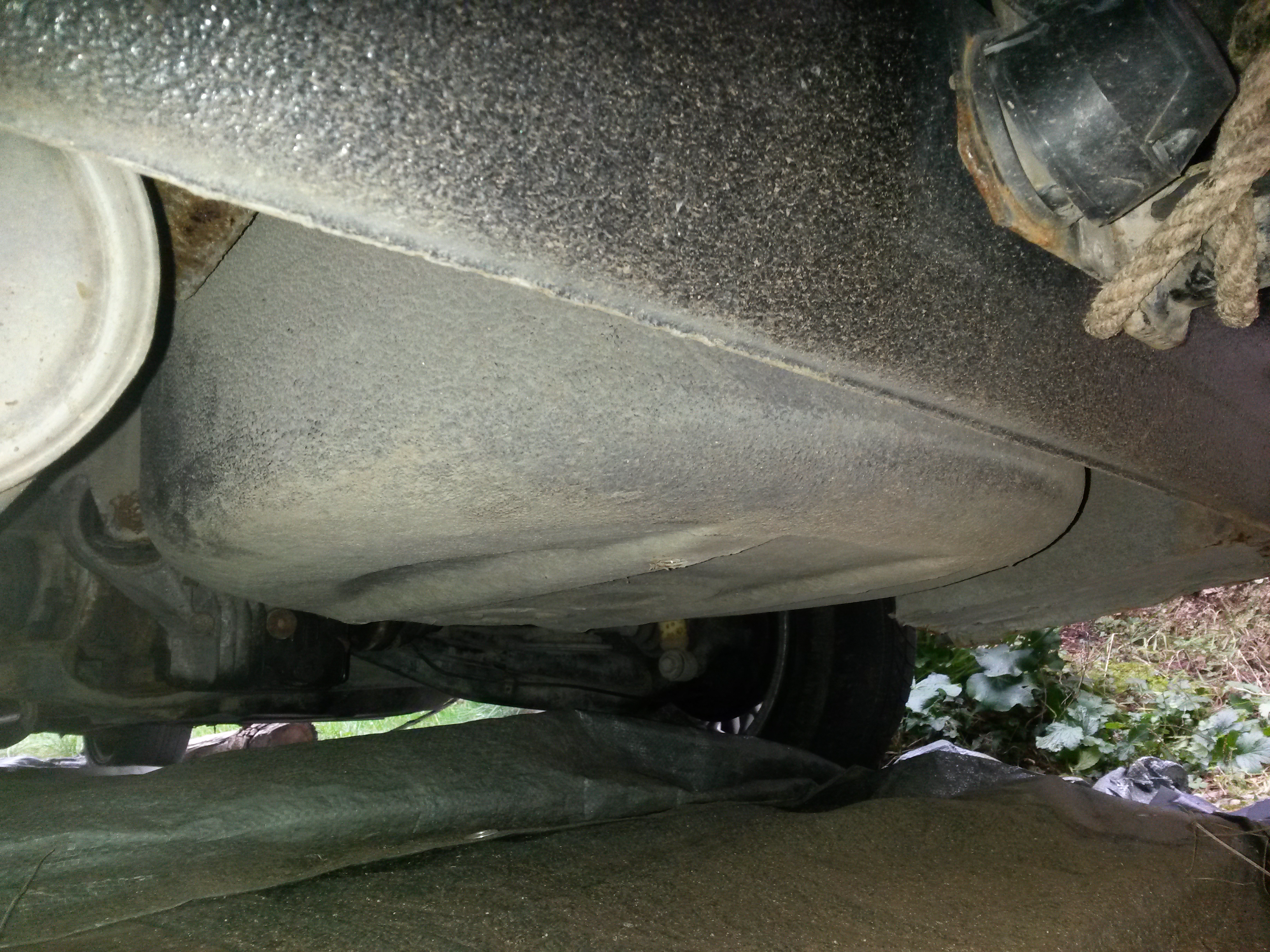

Srednji kraki in poden izgledajo razen občasne površinske rje pretty solid:

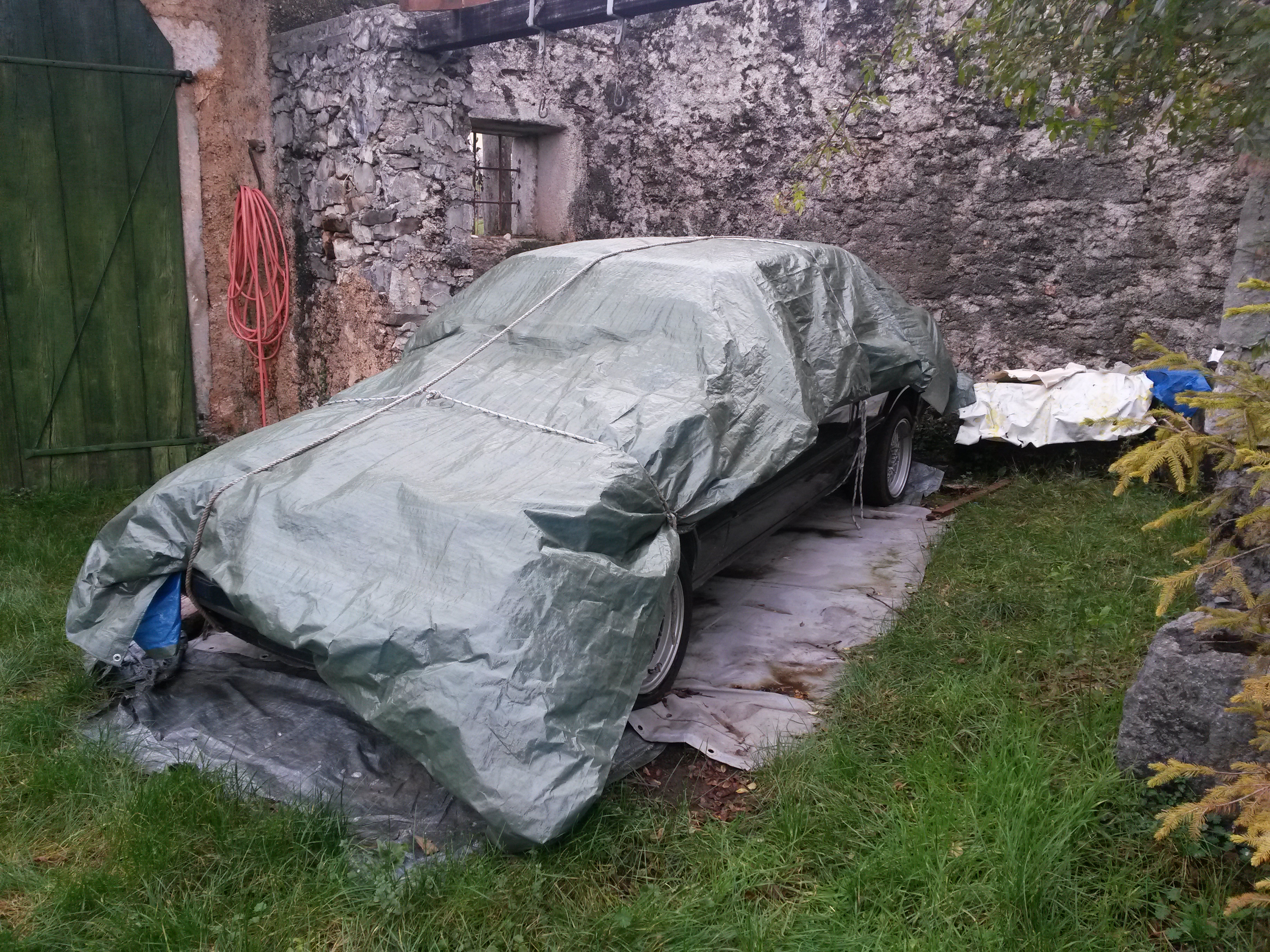

To je to kar bo večjih posegov na plehu, nekaj malega je še pri šibedahu zgoraj, nekaj malega je verjetno še presenečenj. Računam x3 kvoto lukenj, ki se bodo še pojavile. Zaradi pomanjkljaja 2vratnih e30k s strešnim oknom pri nas je mogoče obnova toliko bolj smiselna. Kdaj se začne je pa še vprašanje....trenutno je v planu izgradnja nadstreška in betonskih tal, da avto ne bo treba pokrivat in bo na suhem. Zaenkrat imam na tleh dvojno cerado, in zgoraj dvakrat prepognjeno. Prostor kjer se nahaja je prevetren na Krasu (burja), tako da upam, da bo za ta čas preživel. :ympray:
