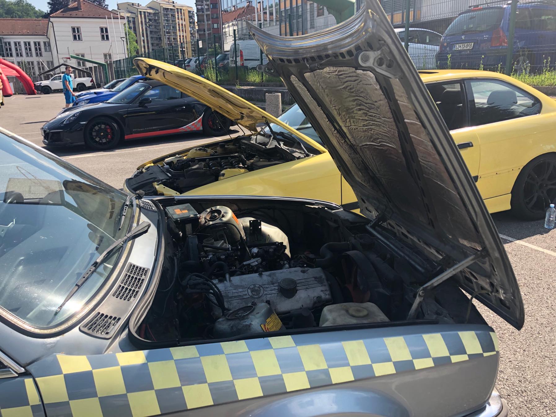

Na novo "zrihtan" "dirkalnik" sem seveda moral it preizkusit pred dirko, nakar.... No, ne vem točno kaj se je zgodilo, ampak del tesnila med prirobnico za fergije in glavo motorja na 3. cilindru je dobesedno zmanjkalo. Začelo je vlečt precejšne količine "fovš lufta", kar je pomenilo, da je avto nagravžno deloval samo po treh cilindrih, streljal nazaj skozi grlo fergija in nasploh laufal katastrofalno. Tudi pod polnim plinom seveda ni šlo kot mora, tako da je bilo to nesprejemljivo. Zato sem moral hitro zadevo razstavit in naredit novo tesnilo. Kar je še huje je to, da nisem bil pri očetu kjer imamo delavnico, ampak sem imel na razpolago le napol-manjkajoč kovček gedor in orodje s prtljažnika.
Tako je zgledala zadeva okoli 2:00 zjutraj. Star klingerit se je očistil s kuhinjskim nožem in šmirglom, nova tesnila sem pa naredil s papirnato "hrbtenico" starega koledarja. Drugega ni bilo pri roki. :)) Ko je bila ura 4:30 je zadeva že spet zgledala kot mora.
Zalaufal sem avto (kolikor se da potiho, da ne bi koga zbudil :)) ) in poseg je bil kljub slabim pogojem uspešen. Avto je bil tako pripravljen za naslednji dan.

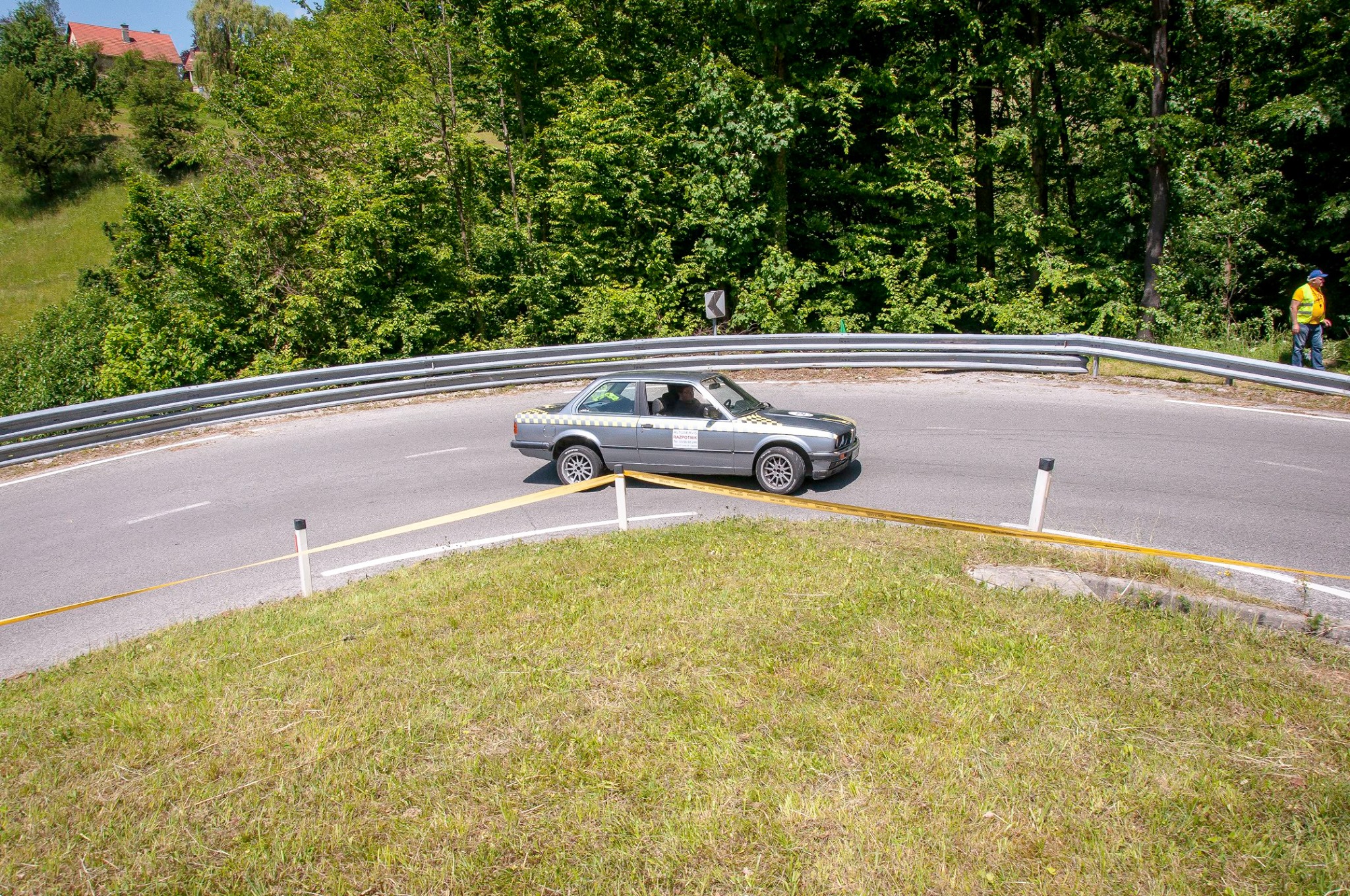

Edin problem, ki mi ga še ni uspelo odpravit, se je pa žal pokazal na ostrih levih ovinkih, če imam ogrete semislicke. Očitno ima en od fergijev previsok nivo goriva v posodicah, kar pomeni, da motor v ostrem levem ovinku zalije in začne laufat le na dveh cilindrih dokler se ovinek ne konča. V desnih ovinkih h sreči ta problem ni prisoten. To bo tudi vidno na posnetku.
Kot se vidi na slikah je en od problemov tudi prekomerno nagibanje zadnjega dela avta na semislickih. Bo treba uredit z dodatnim znižanjem avta zadaj, debelejšim stabilizatorjem, tršim vzmetem... Nekaj bomo že. Pri normalni dinamični vožnji to ne pride toliko do izraza, kot pri "full attack" z ogretimi semislicki, drugače bi to že poskusil uredit pred dirko, saj imam še ene nastavljive vzmeti z E36ke, ki so trše. To bom poskusil v kratkem. Problem je, ker se s semislicki notranje kolo dvigne/razbremeni do te mere, da tudi s špero zakoplje samo z enim. Na določenih ovinkih ga celo povsem dvigne v zrak, kar je pri RWD vse prej kot optimalno.
