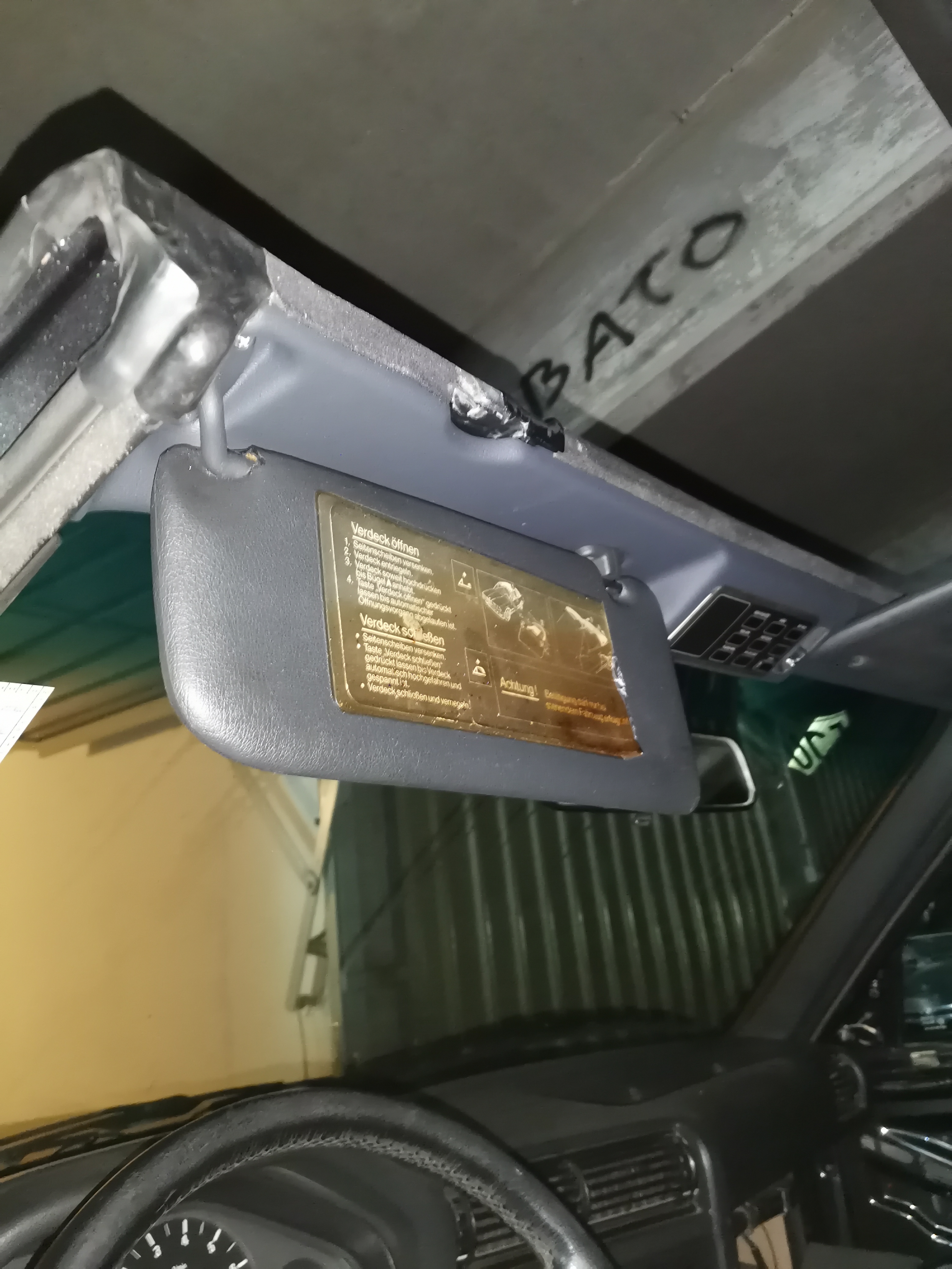

Montiral sem tudi novo stropno blendo za check control in pa rabljen voznikov senčnik z navodili za električno streho (prej je bil navaden):

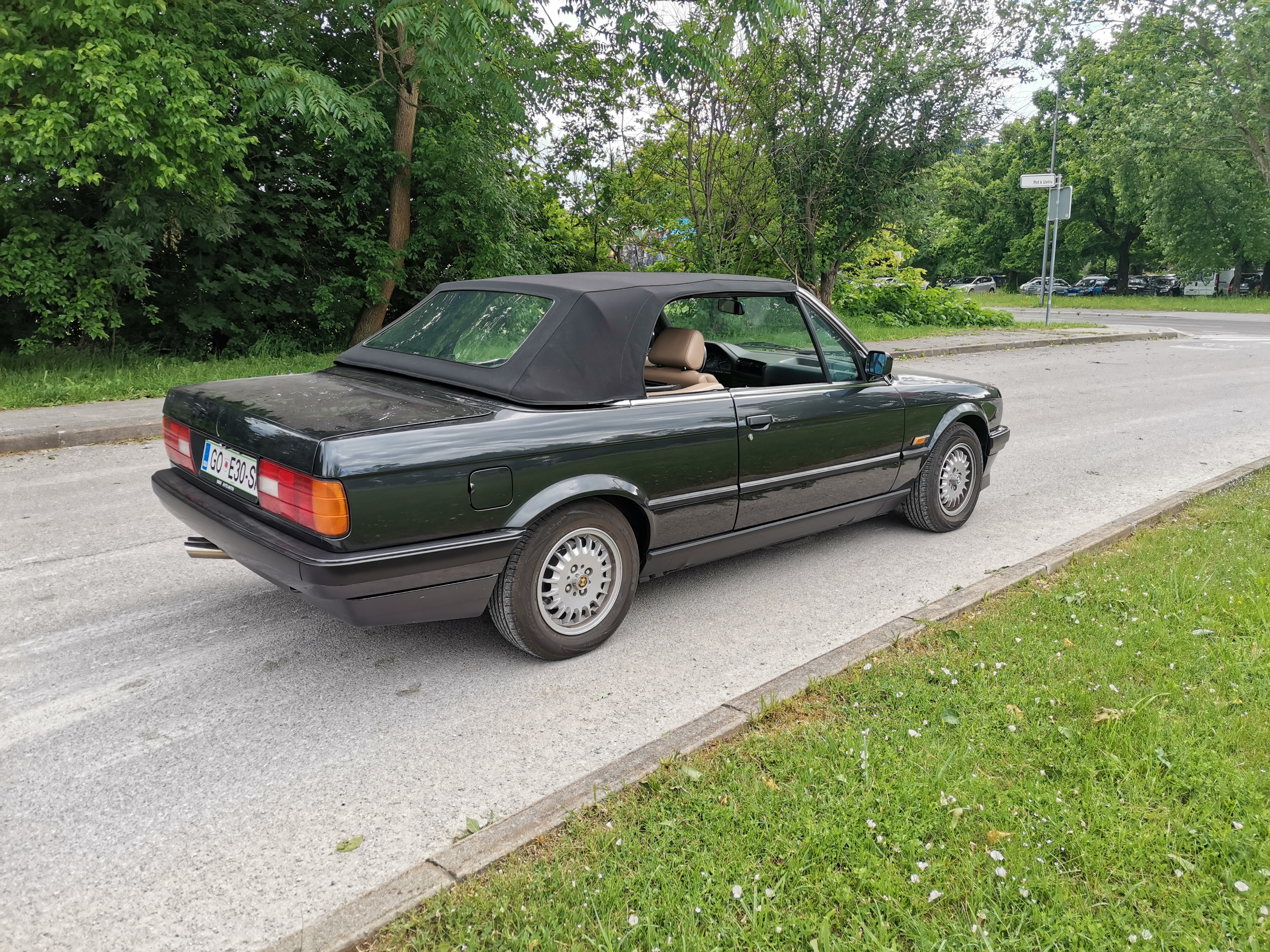

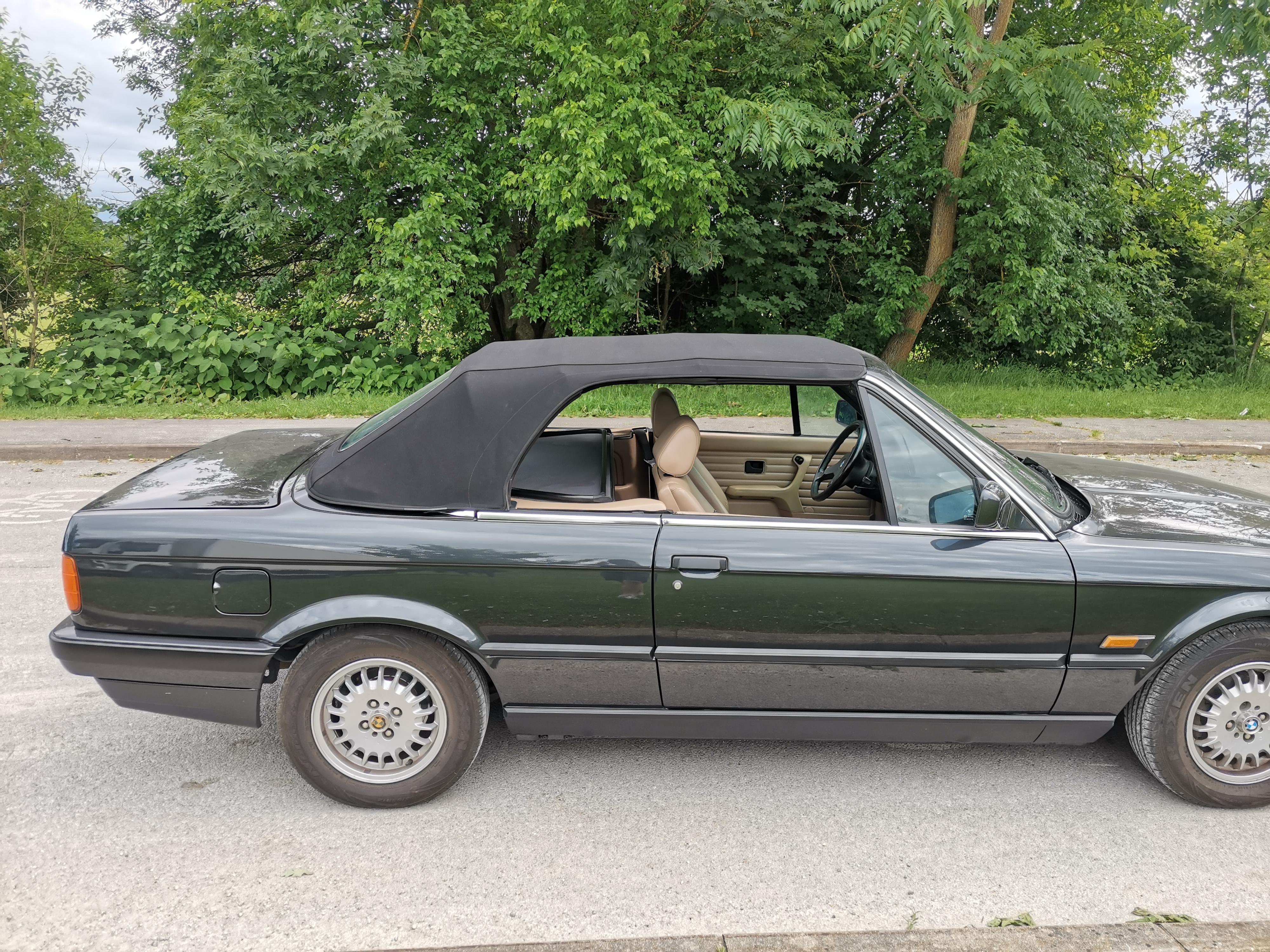

S sestavo sem v zadnjem mesecu malo pohitel, saj se je bližala lastna poroka in sem želel imet avto pripravljen B-). Montiral sem notranjost, letvice, vse plastike in brez popolno delujoče električne strehe pripravil avto. Koncni produkt:
