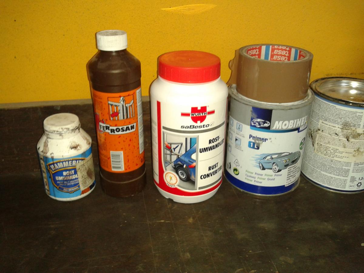

Z uporabnikom @lancer sva na enakomerno pooksidiranem kosu pleha testirala nekaj preparatov za nevtralizacijo/odstranitev rje pod istimi pogoji.
Polovico vsakega traku se je pobarvalo še z osnovno enokomponentno temeljno barvo MOBIHEL in pustilo zunaj na džju...

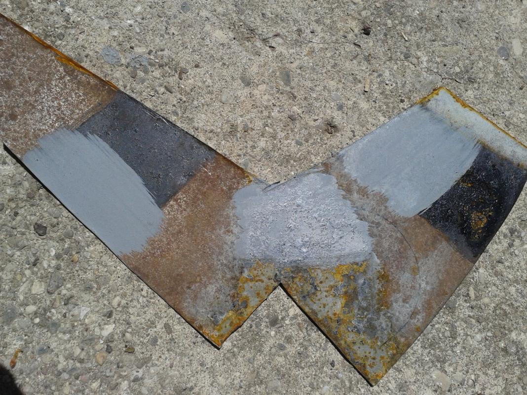

REZULTATI:
Spremembe so se pokazale že po prvem stiku z vodo in sicer na površinah brez temeljne barve.
Rezultat s ferosanom je bil nekako pričakovan, saj je njegova funkcija na prvm mestu odstranitev rje in ne zaščita...poleg tega se površine ni predhodno bruslo in je na plehu še vedno ostalo nekaj predhodne rje. V stiku z džjem je tisti del, kot vidno na sliki, hitro 'zacvetel'. Druga polovica premazana s temeljno se zaenkrat še 'drži'.
Presenetil je hammerit. Kot vidno je površina brez temeljnega premaza podobno kot ferosan po stiku z vodo začela rjavet. Opomba: dotični hammerit je star nekaj let tako da test ni povsem merodajen. Sicer na embalaži ni napisan rok trajanja (pri wurthu je 1 leto tako da...who knows?).
Wurth zaenkrat svojo nalogo odlično opravlja. Površinski sloj je tudi v primerjavi s hammeritom bolj 'fin' in zaenkrat ni še nič prebilo skozi.
