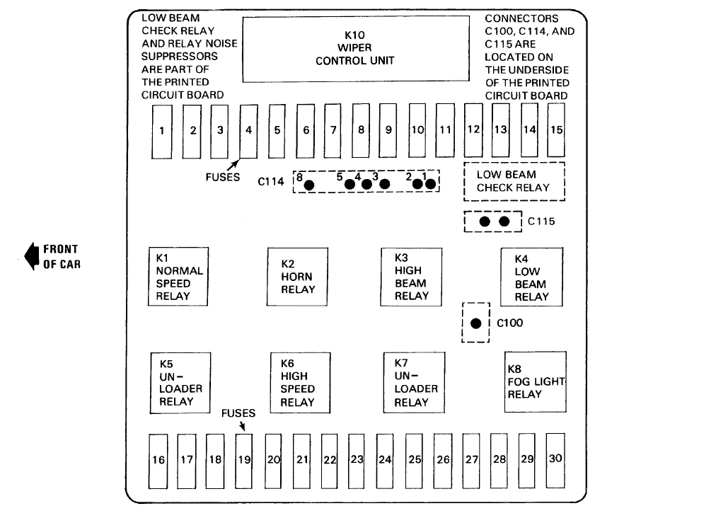

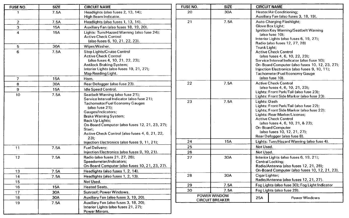

Seznam varovalk in relejev:

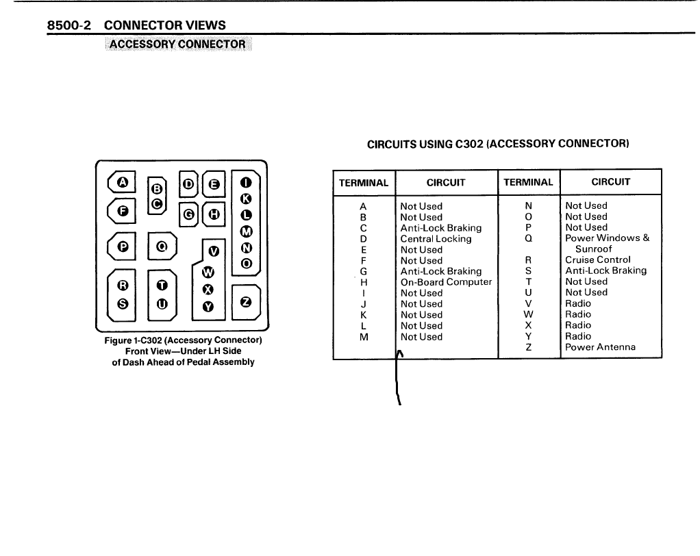

Dodajam še shemo škatlice za dodatno opremo:
