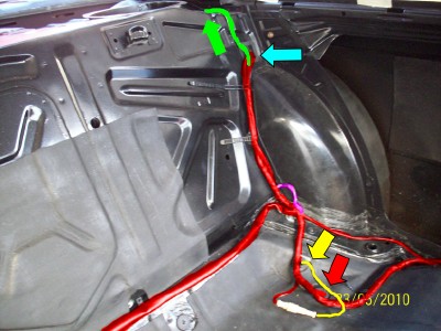

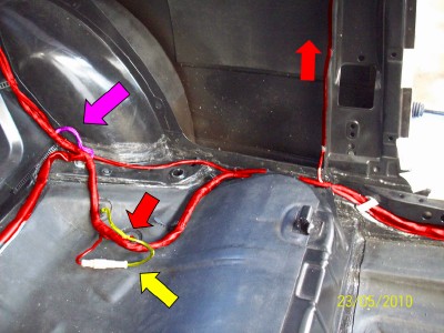

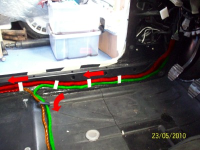

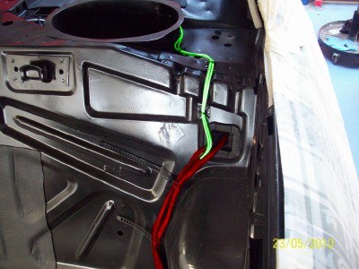

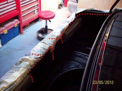

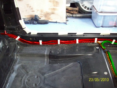

Mogoče komu pride prav, če se nahaja slučajno sredi restavracije in ni prepričan kako in kam gre posamezna žila kabla.
Tovarniški potek kablov (primer iz e30 M3):
