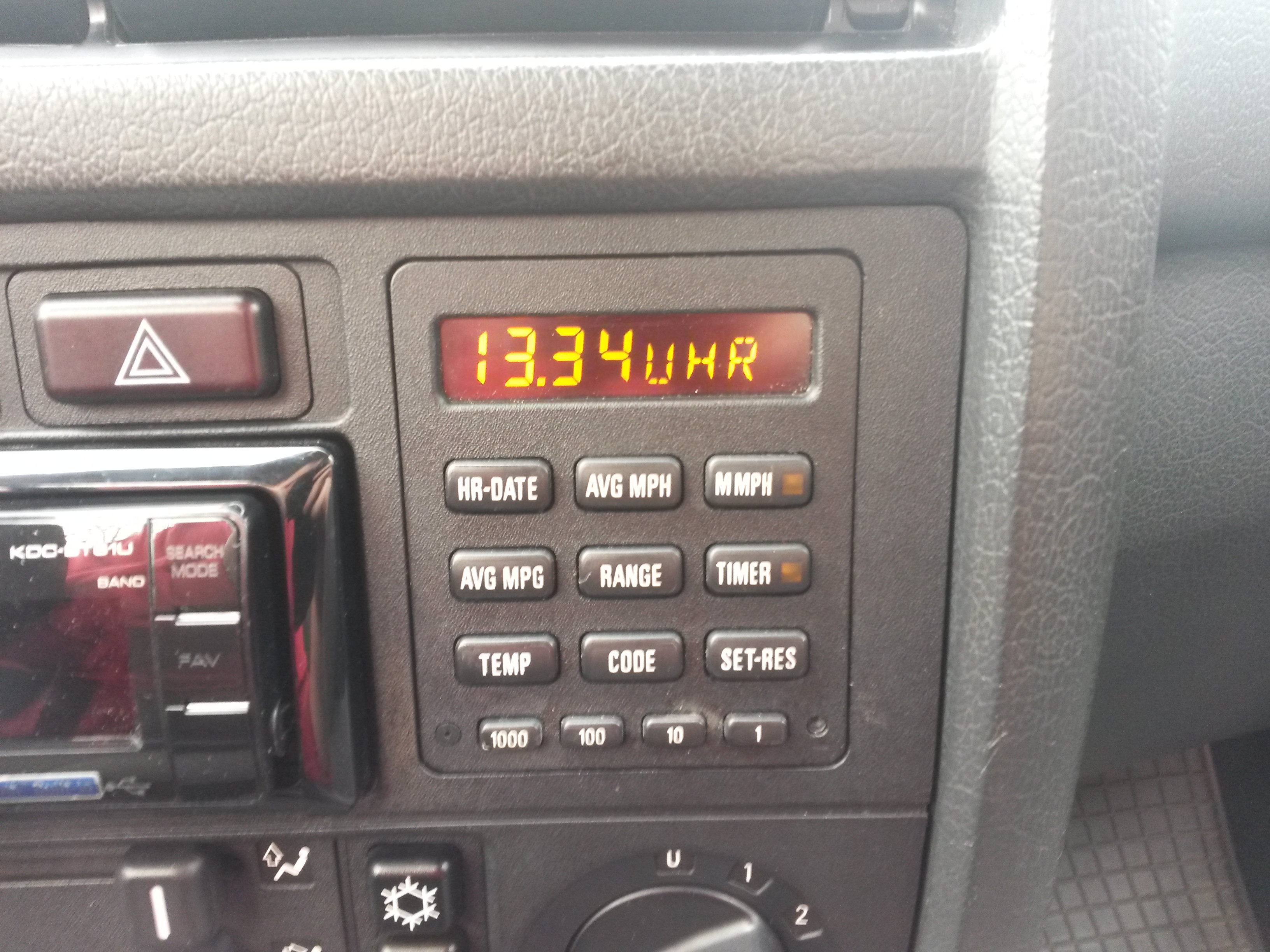

Epilog te teme. Montiral sem 2x 3,2V ledici, bele barve s svetilnostjo 10.000mcd (manj v moji bližini ni bilo za dobit). Na drugi strani ploščice sem zaporedno vezal še 470ohmski upor in bi po občutku moral dati vsaj 1k ohmski. Bolje da ne povem kolikokrat sem jih dajal dol in gor, probaval z različnimi upori itd. Tista plata je že v osnovi dosti občutljiva in ni narejena za večkratno menjavanje tako da sem jo moral po nekajkratni menjavi malo posvoje predelat.
Še en problem, ki sem ga par postov nazaj že omenil pa je usmerjena svetilnost LED diod. Pri nakupu bodite pazljivi na podan kot svetilnosti. (priporočeno 35+). V nasprotnem primeru boste imeli neenakomerno osvetljenost. Pri meni sta zunanja dela lcdja bolj osvetljena kot osrednji, vendar ni tako očitno. Dosti predelovalcev teh plat ima podoben problem, na spodnji sliki še malo bolj očiten kot pri meni: Slika http://store.garagistic.com/ocart/13-button-OBC-led-conversion
Na koncu sem z uporabo motne folije prišel na želeno svetilnost podobni tovarniški, bom pa probal v prihodnosti z uporabo pravih diod in uporov zadevo izpilit (sem malo hitel, da ne bi bil avto pred blokom napol razstavljen). :) Mi je zadeva kar nekaj živcev spila in še vedno ni čisto tako kot bi si želel. Dodam kasneje sliko in mogoče tudi video končnega/trenutnega produkta.

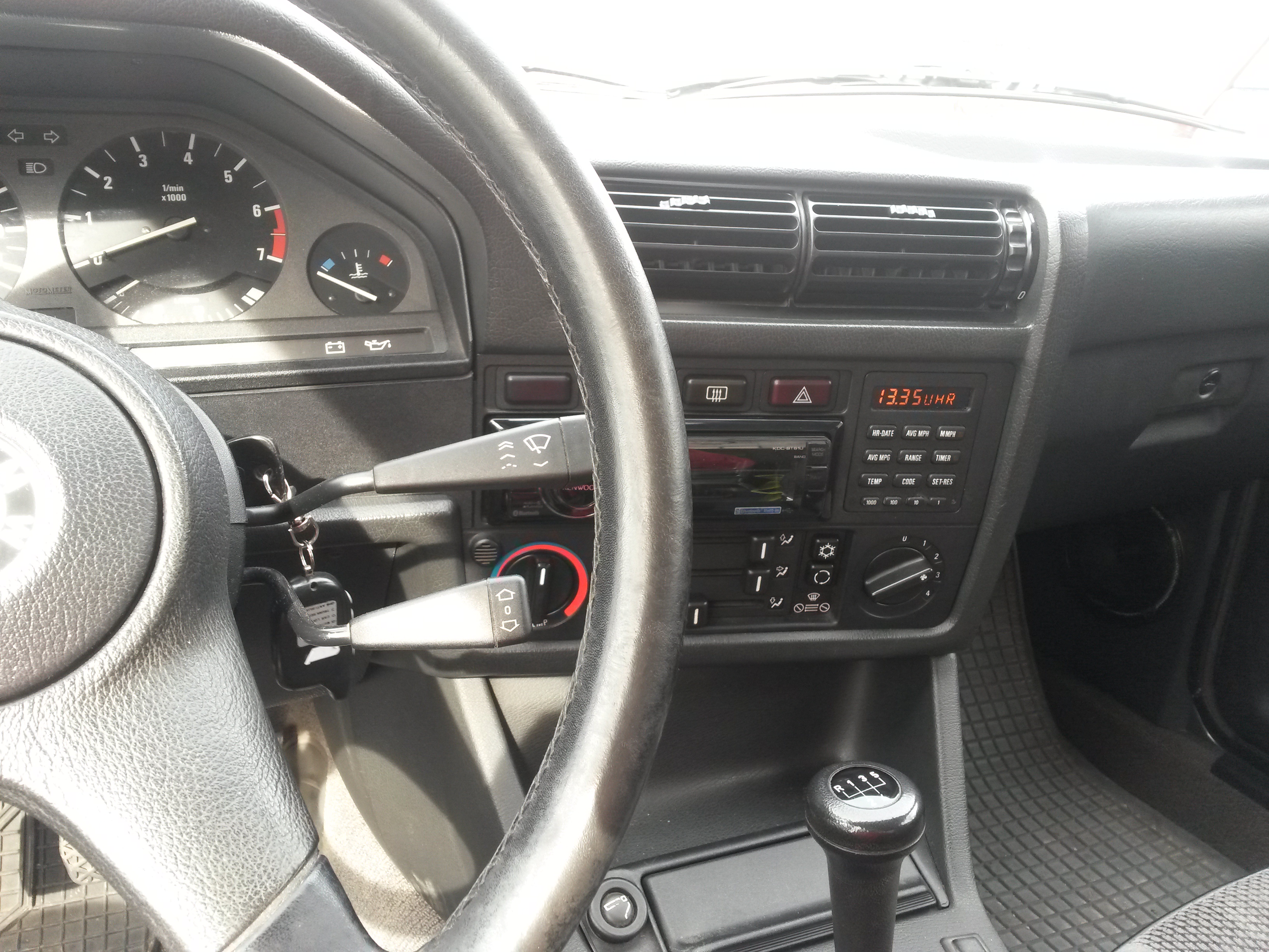

Par slikic:

Si mogole jih probal obrniti na noter, da svetiju proti paraboli? Zadnji del parabole(nepobarvan) pobarvaj mat belo. Bo najbž tko se svetloba lepše razporedila...

OdgovorNapisal/-a marc » 04 Mar 2015, 15:40
FR Wolf napisal/-a:Si mogole jih probal obrniti na noter, da svetiju proti paraboli? Zadnji del parabole(nepobarvan) pobarvaj mat belo. Bo najbž tko se svetloba lepše razporedila...
Če bi jih na noter obrnil bi potem bila 2 temna dela. Sploh pa dosti maneverskega prostora ni na voljo. Potrebna je dioda z ustreznim kotom in jakostjo svetilnosti, potem bi pa verjetno lahko ujel kompletno površino brez dodatnih posegov.

OdgovorNapisal/-a marc » 06 Mar 2015, 19:58
Ne vem kako se nisem tega prej spomnil: http://www.instructables.com/id/how-to-defuse-an-LED/
Me kr ima, da use razstavim pa še enkrat probam iz principa haha. Včeraj sva z bratom probala dve isti ledici (ena od teh pobrušena) in je svetilnost difuzirane res bila manjša oz. bolj razpršena. :) Skratka, če se bo kdo lotil te predelave lahko poskusi tudi to. :)

OdgovorNapisal/-a marc » 06 Mar 2015, 21:50
Urko napisal/-a:Dobro si zrihtal. Kako pa je videti ponoči in ko spreminjaš jakost osvetlitve?
Bom posnel ob priložnosti samo v živo izpade dosti drugače. Pri spreminjanju jakosti se neenakomernost še malo bolj pozna (leva stran bolj osvetljena kot desna?). Kot rečeno, zadeva ni še čisto doterana...se bo še izpopolnjevalo. :)

OdgovorNapisal/-a marc » 22 Apr 2015, 22:34
master yoda napisal/-a:Ola!
....kaj si toliko kompliciral, saj si videl kako je pri meni, ki imam ledice že dobro leto, pa bi se potem lahko lažje odločil
my
Pri tebi je presvetlo. :D Ledic z različnimi koti in svetilnostmi je veliko, za dosego original svetilnosti se da zadevo zakomplicirat. :)
