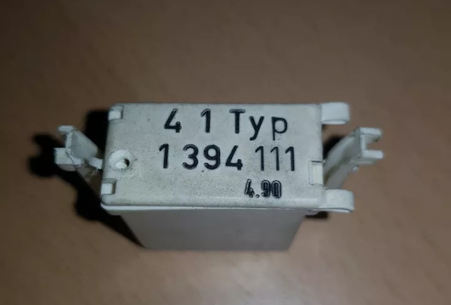

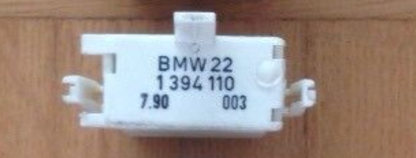

Pozdravljeni!
Doma imam BC2 ki ga imam namen vgraditi. Vprašanje imam glede codiersteckerja. V avtu imam mašino M42 iz E36-ke. Kolikor sem gledal je dobiti codierstecker skoraj misija nemogoče. Zanima me ali BC2 normalno delal npr z codiersteckerjem od M40 mašine? Ali pa če ima kdo mogoče za prodati ga od M42? :D

OdgovorNapisal/-a Zefal » 12 Feb 2019, 10:28
Mogoče kdo ve kaj je razlika med tem dvema steckerjema?
Lp
