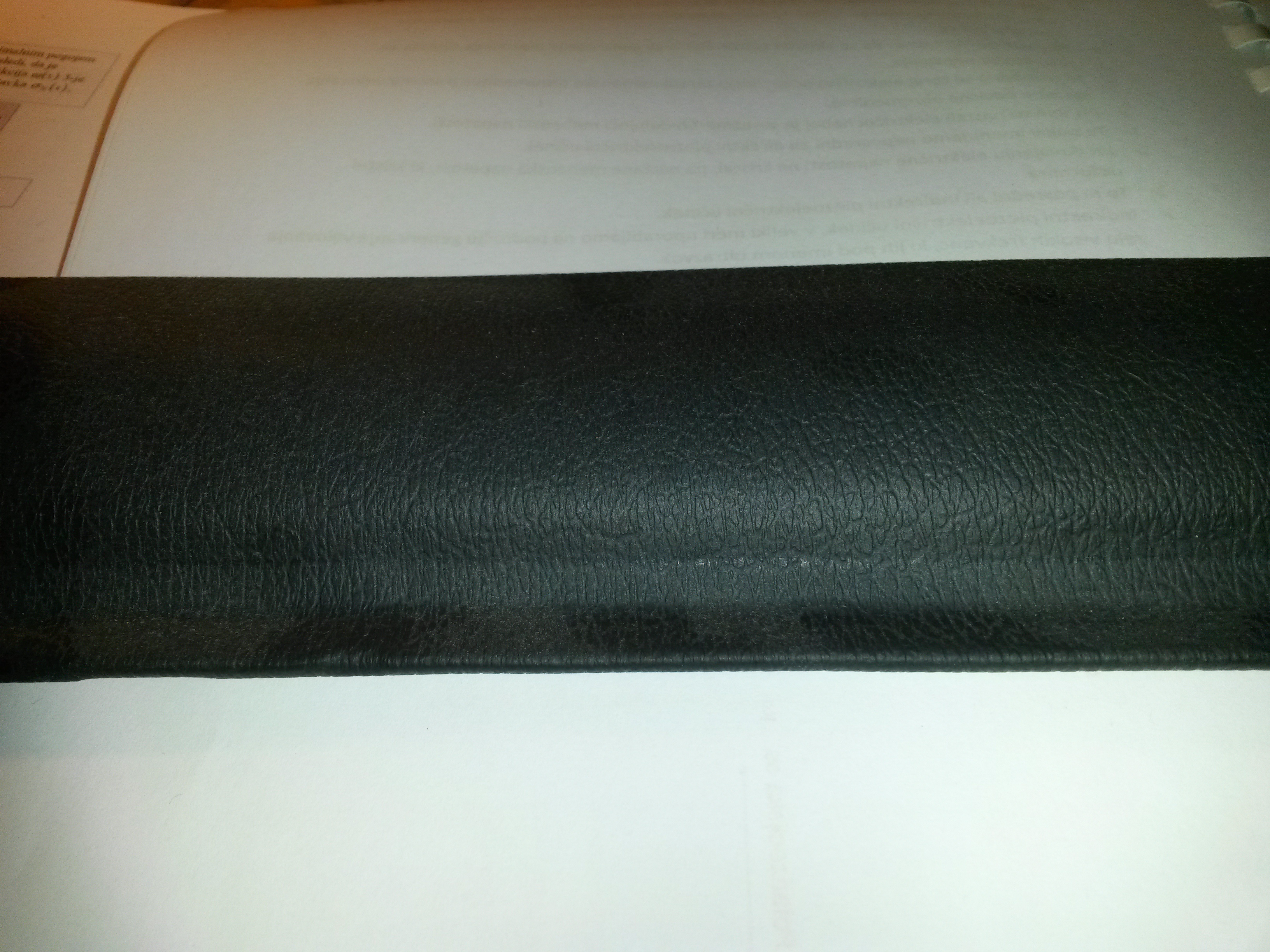

Sem opazil, da forum za notranjost še nimamo, imam pa ravno eno vprašanje na to temo in bom začel kar s tem.
Imam dva stebrička, ki imata tapeto, ki je prelimana čez bolj v slabem stanju. Beri-> nagubano in samo lepilo ne bi dosti pomagalo. Zanima me kje bi lahko pri nas dobil podobno blago/tapeto za obnovo?
Tapeta:

Jaz sem to parkrat počel s skajem in neostikom... vsakič z uspehom. Edino kar moraš gledat je, da res namažeš obe strani in potem pustiš, da se malo posuši, predno lepiš skupaj.
