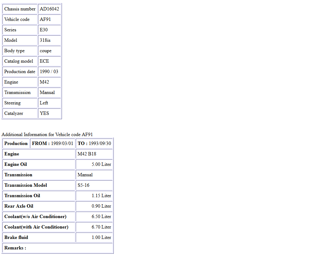

Po vinu piše da je katalizator.

Hm, vidim da se mi obetajo težave...Na tehničnem so mi rekli da imam 2 opcije, ali brez katalizatorja in brez lambde sonde, ali pa z katalizatorjem in lambdo sondo, vmesne verzije ne tolerirajo..
