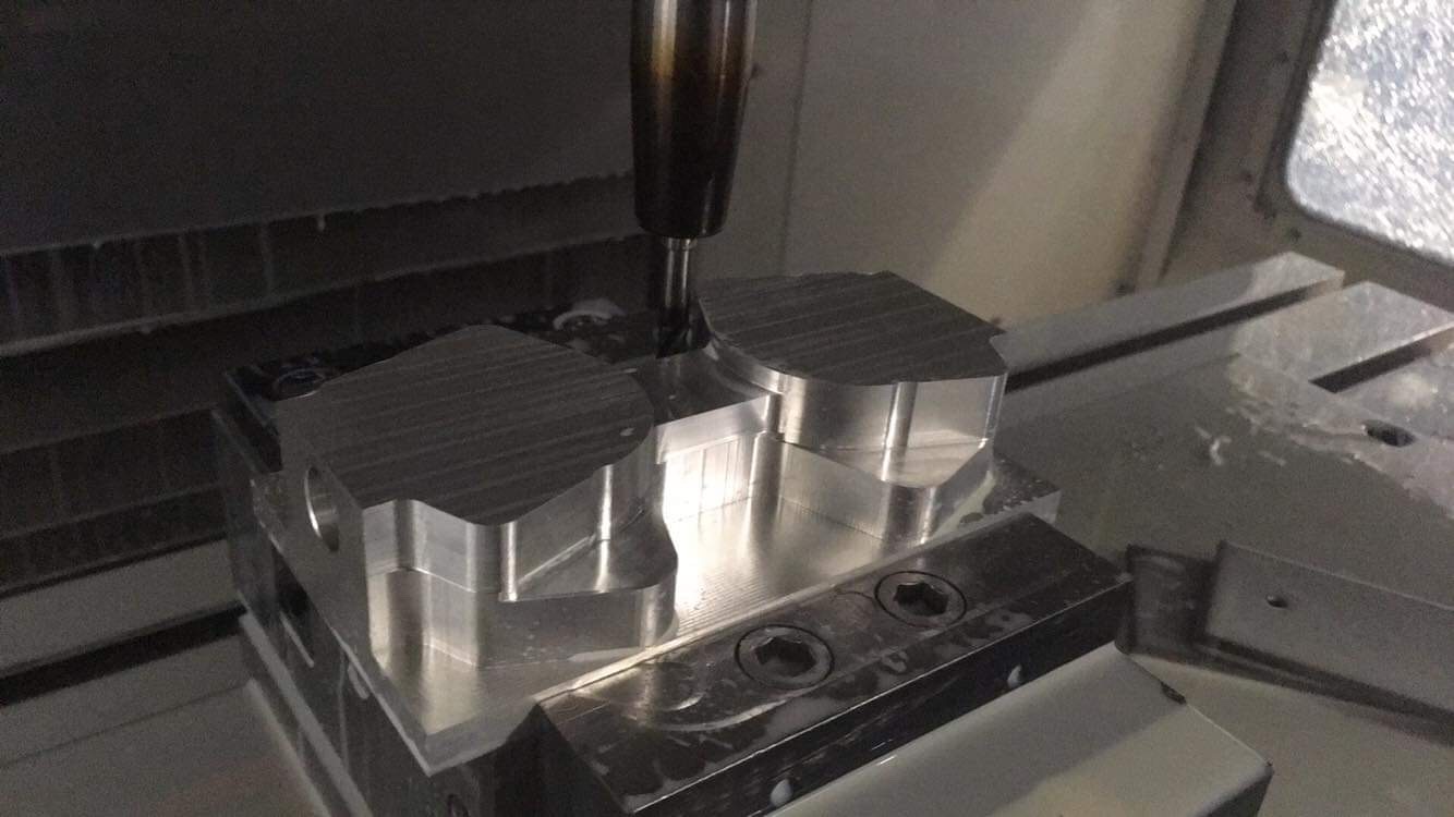

no na koncu sm se odlocu da bom komplet ITB-je naredu sam po RHD-jevih ITB-jih (delam na CNC stroju tako da zakej ne? :D)

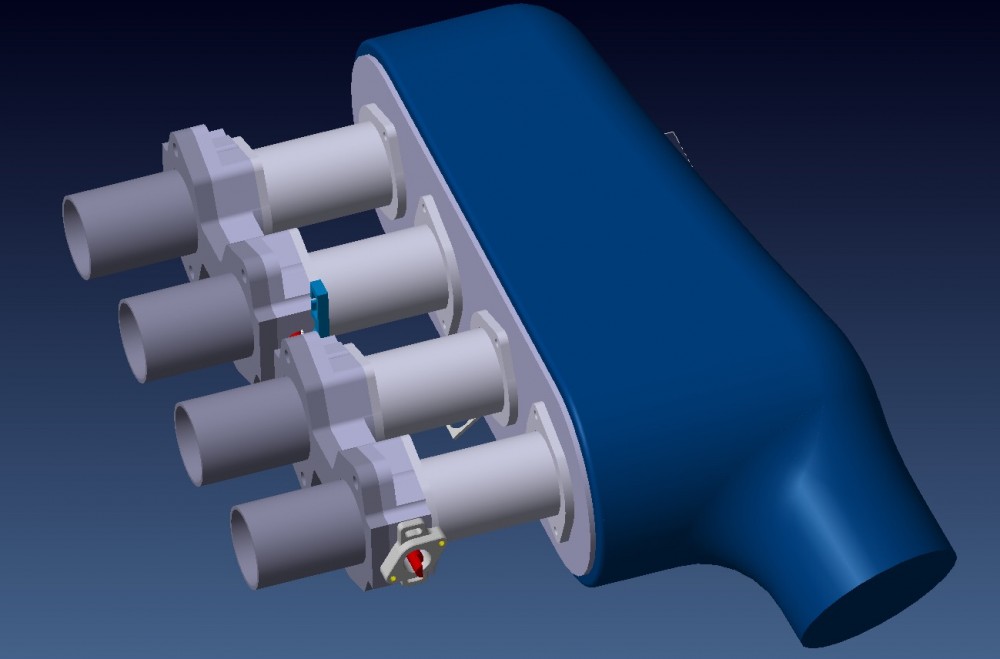

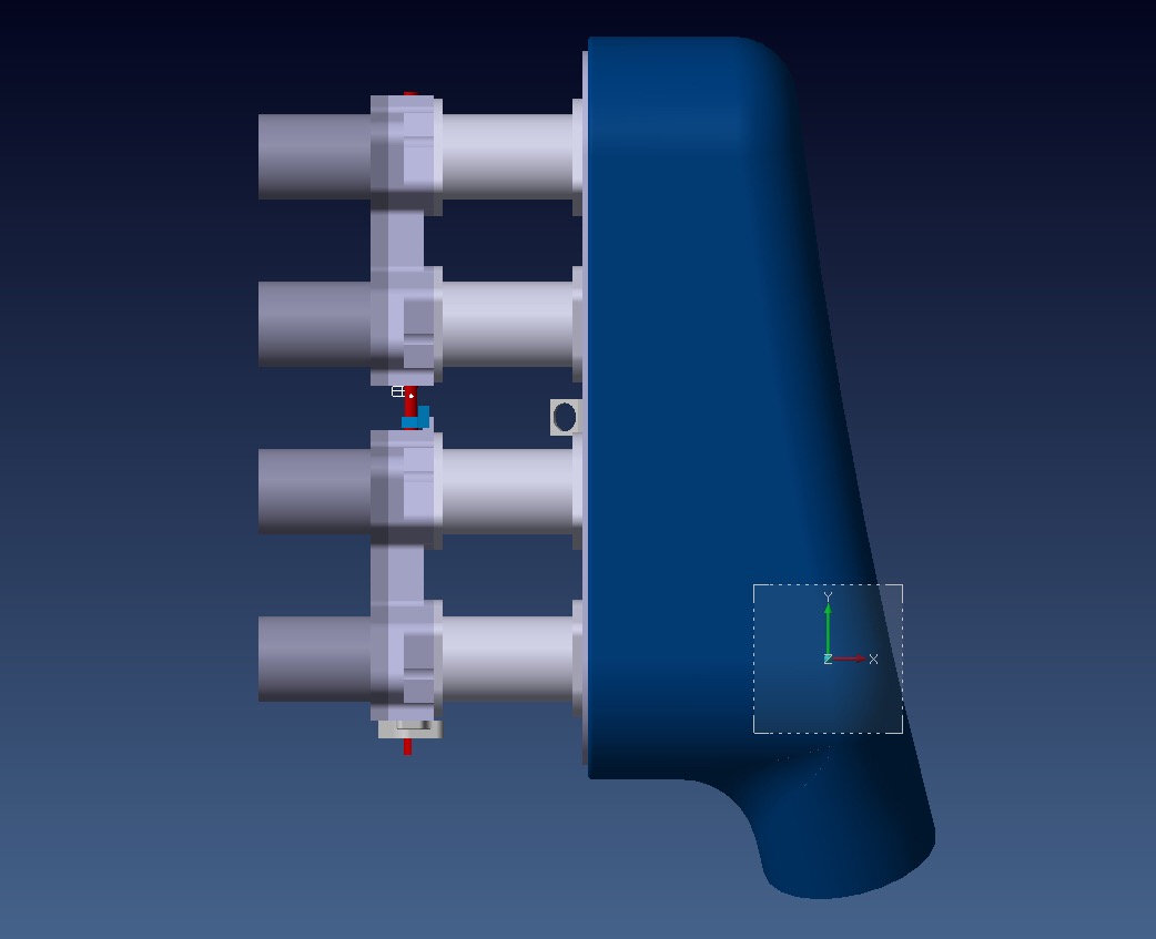

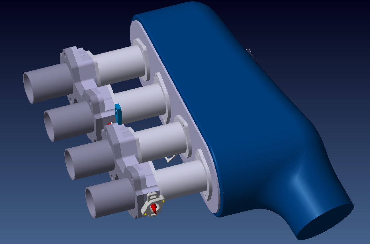

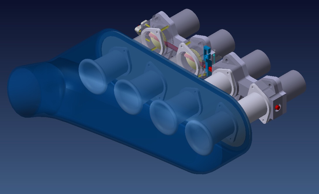

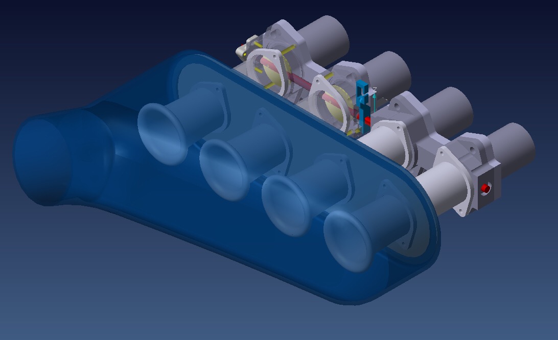

no in smo zaceli mal modelirat in risat in je nastalo tole:

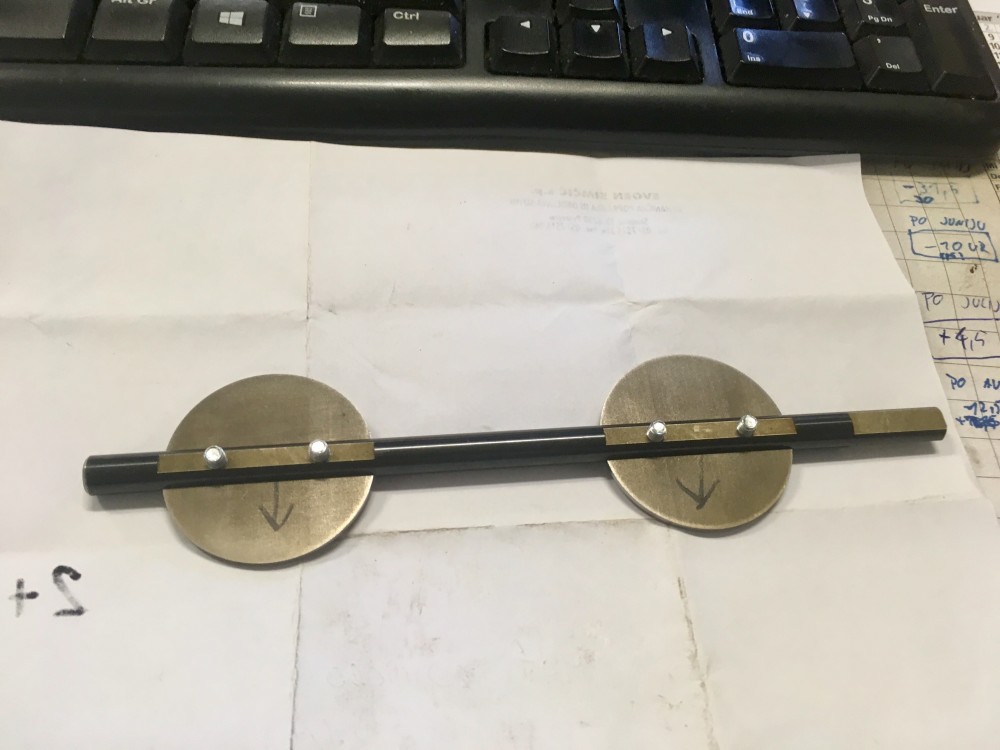

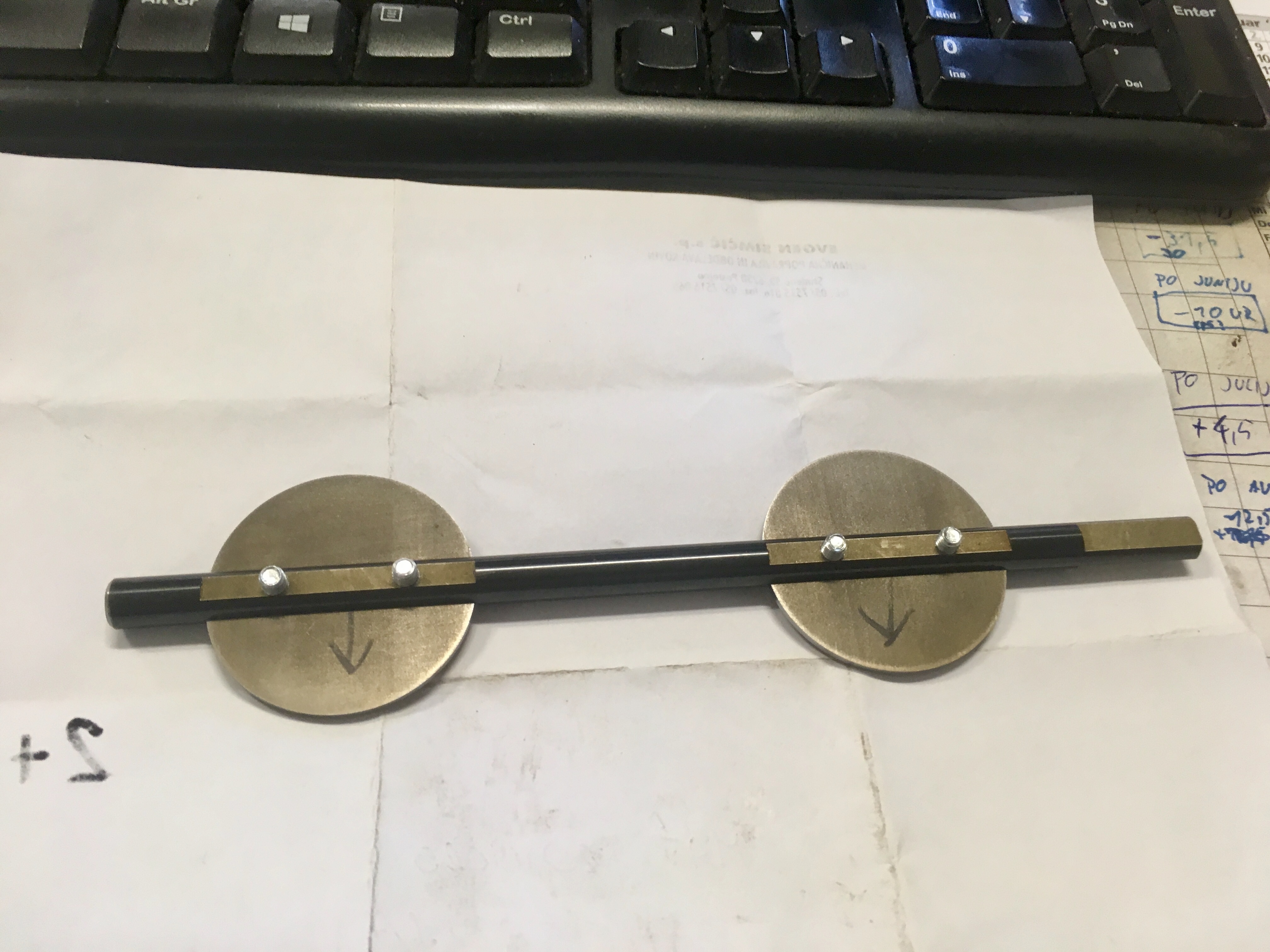

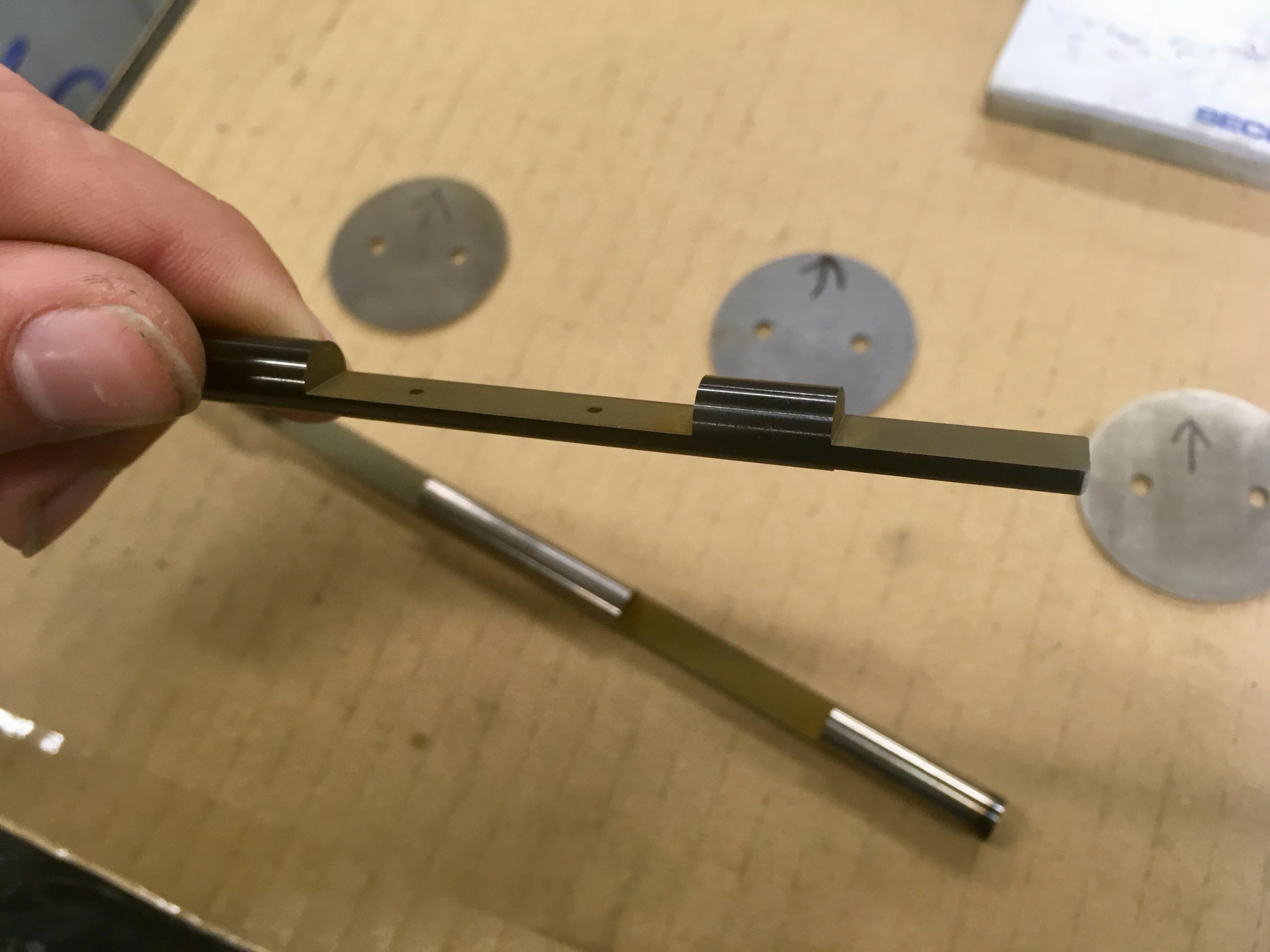

no ku je blu use zrisanu kukr treba smo se lhku lotili delat to rec. no zaceu sm pr loputah in osovinah za lopute:

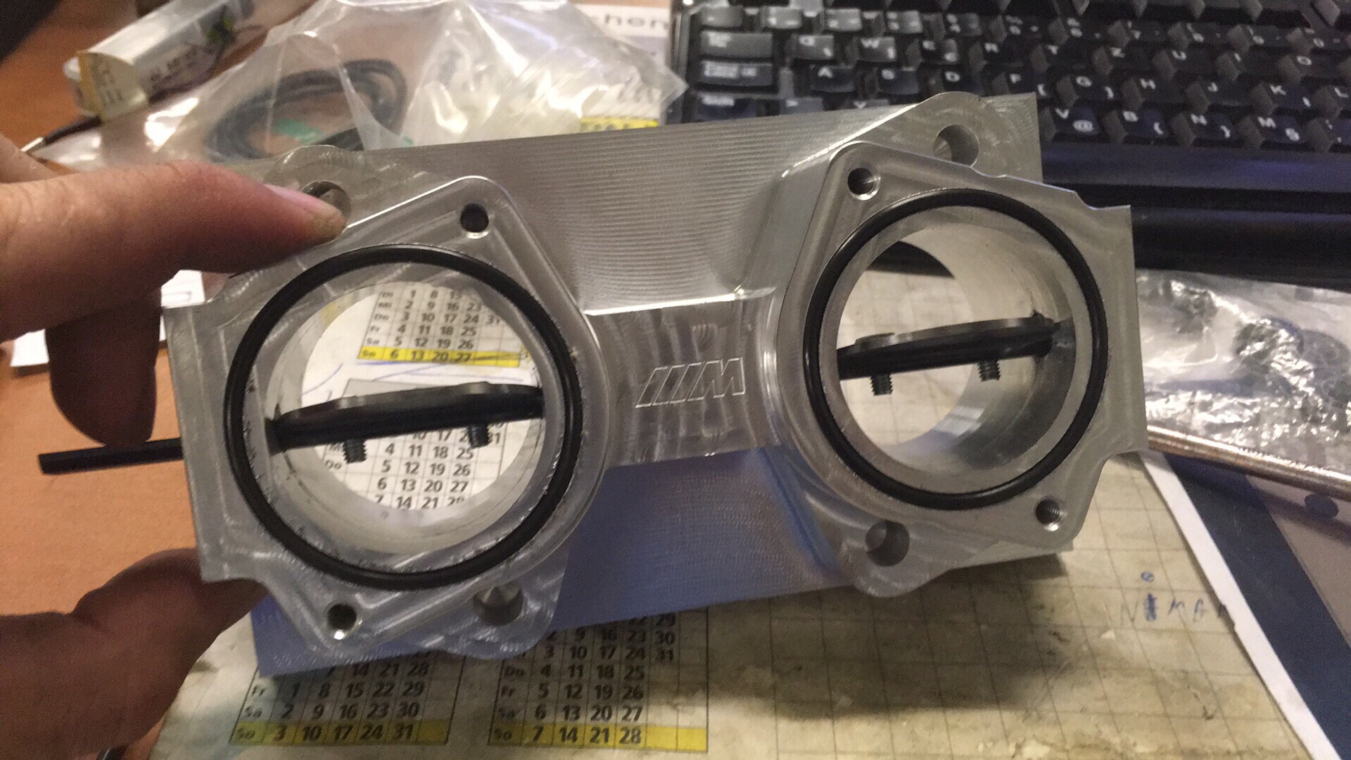

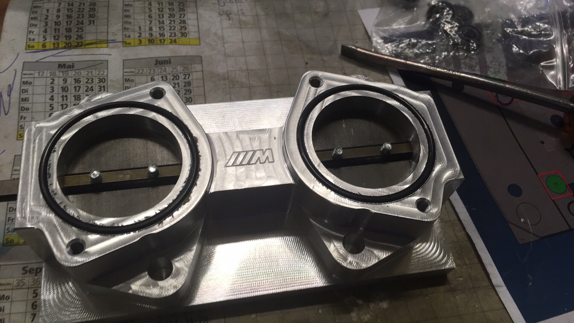

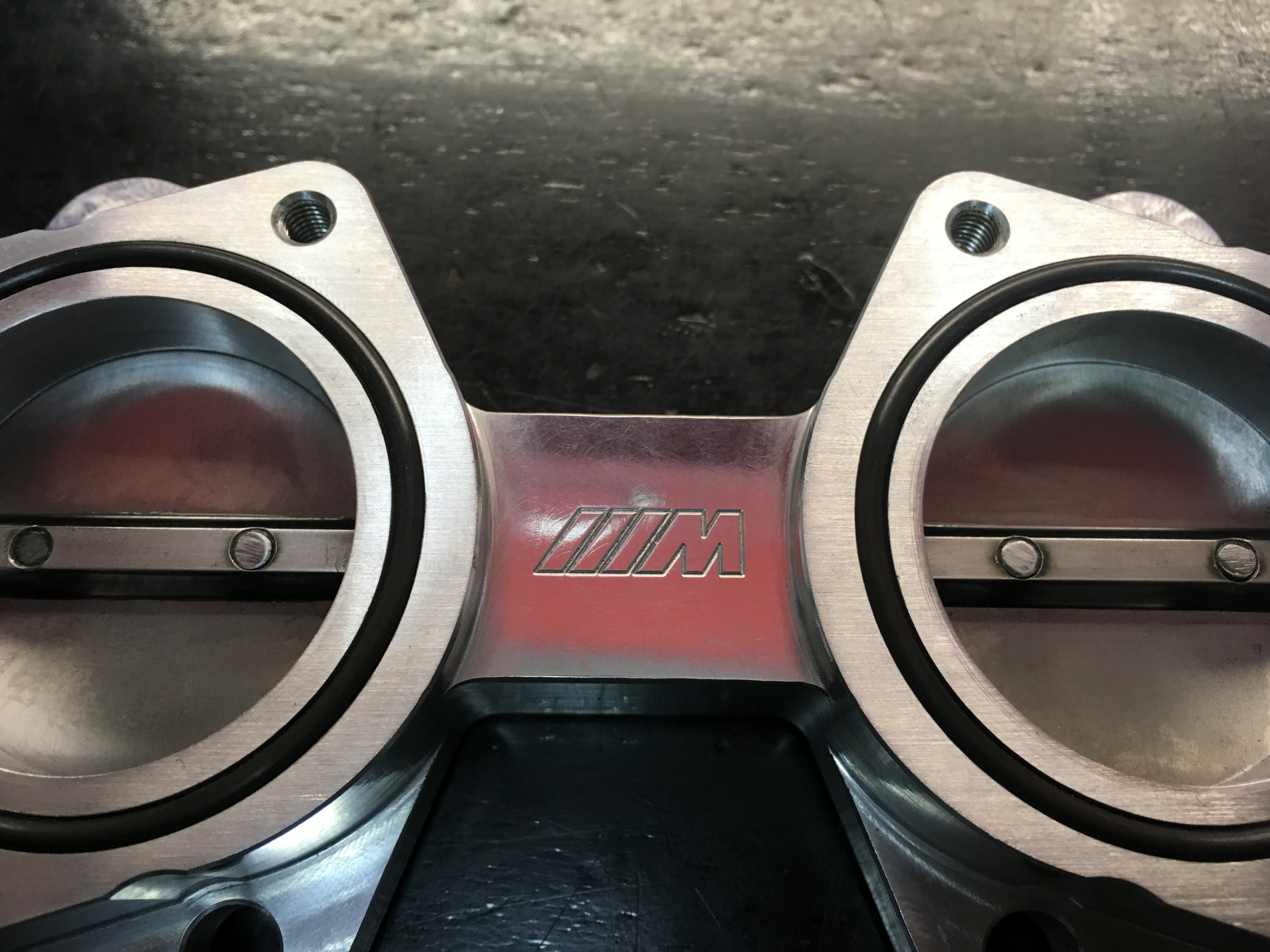

no pol se je pa zacelu "ta glavno" stvar delat :)
nekje na pou poti

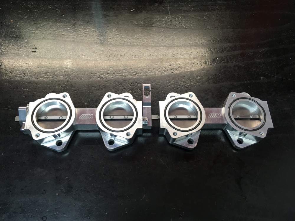

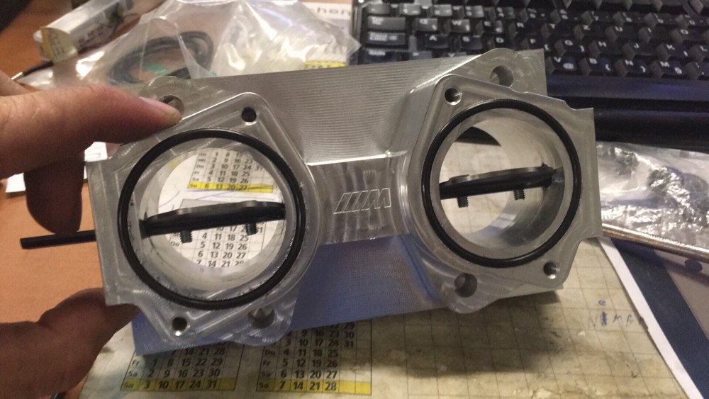

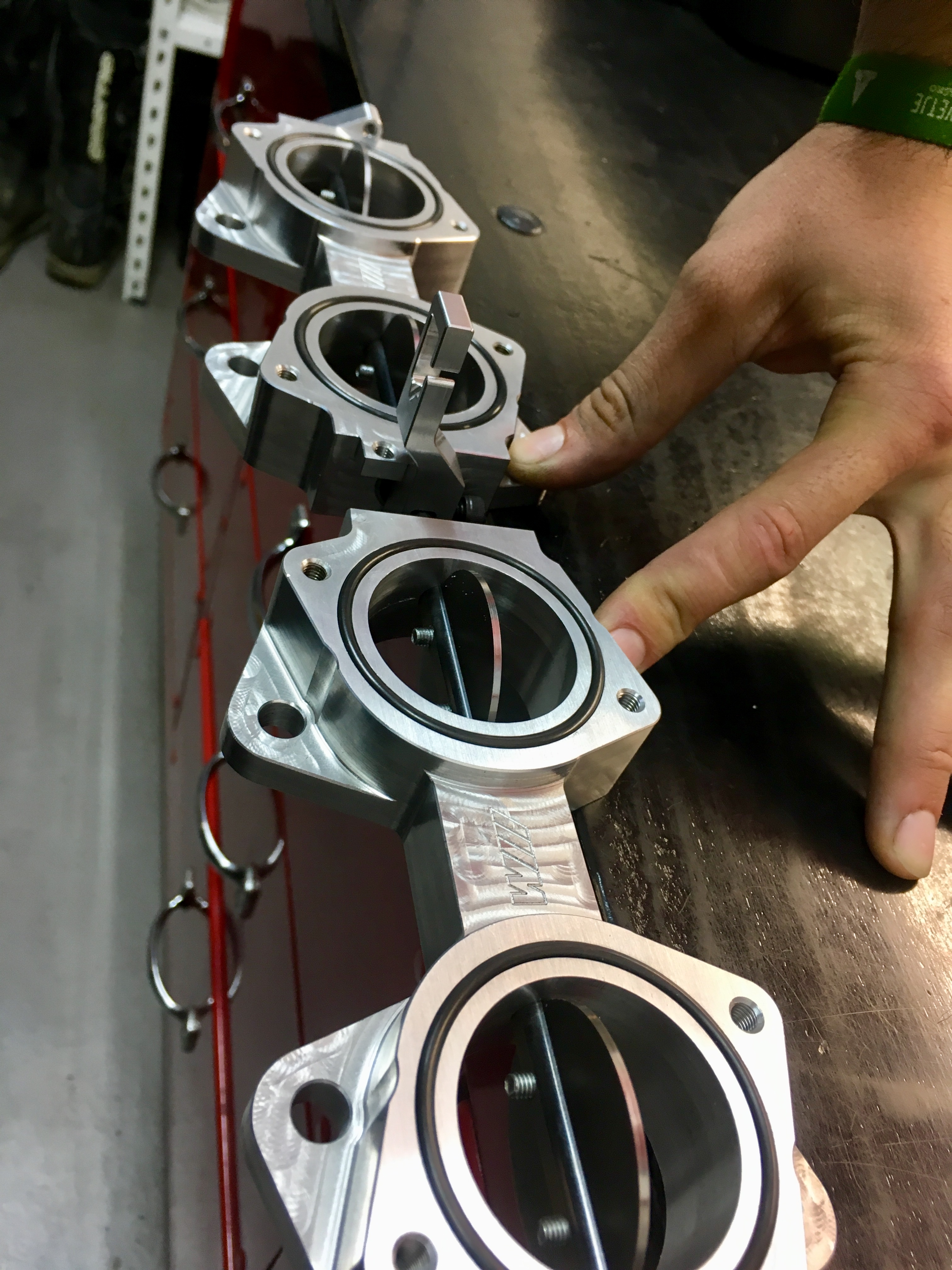

koncano z zgornje strani, in pa prvi test ce lopute lepo zapirajo :)

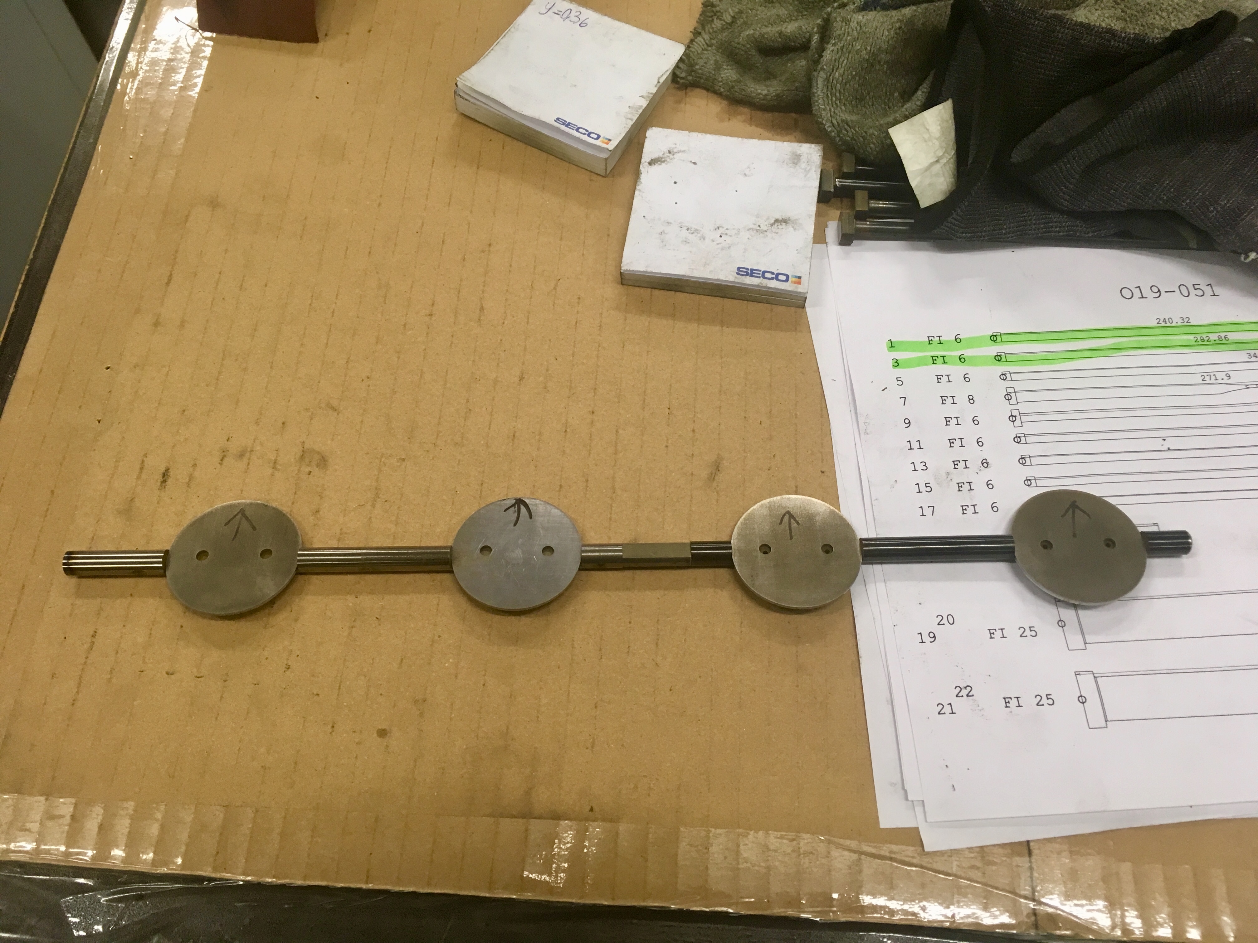

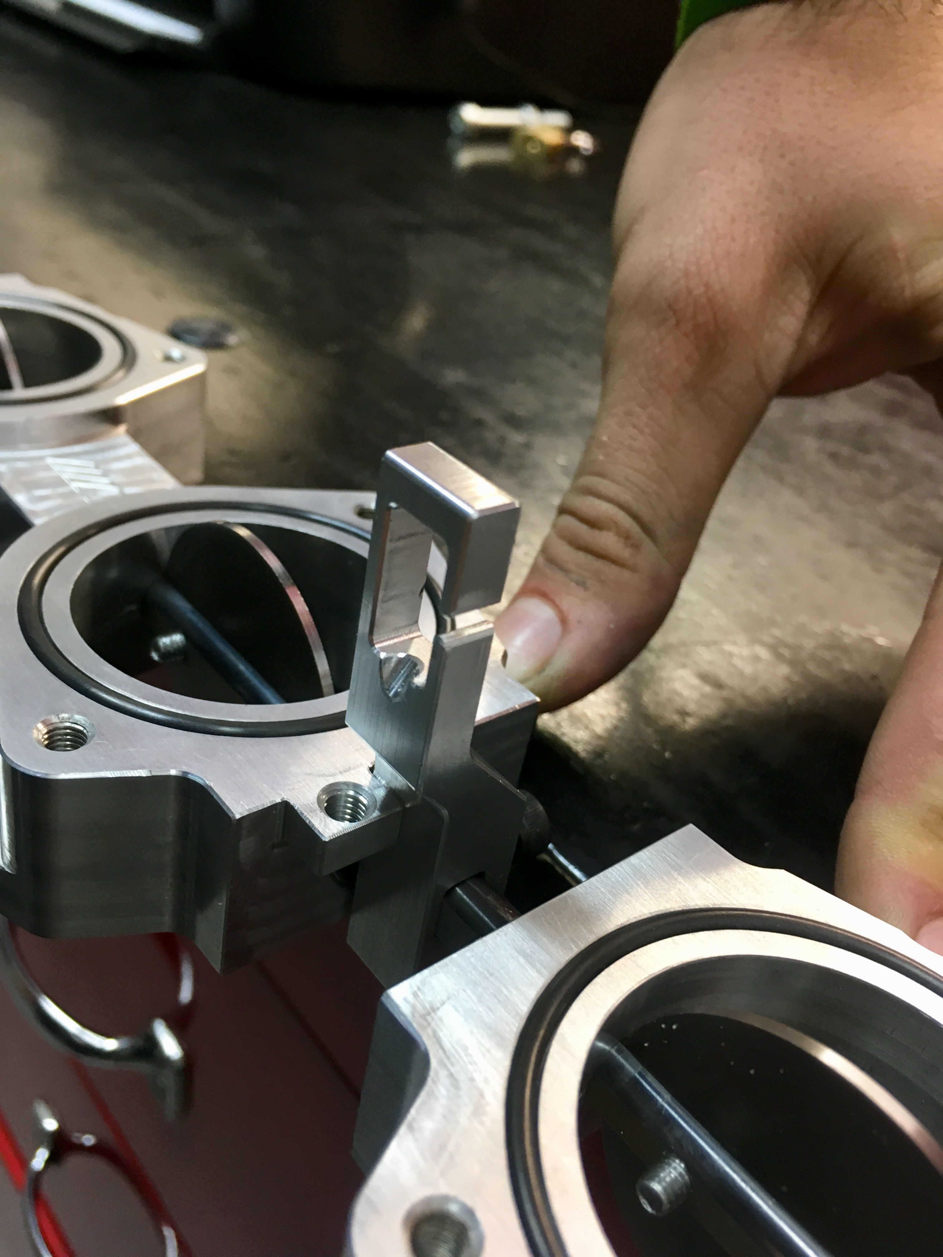

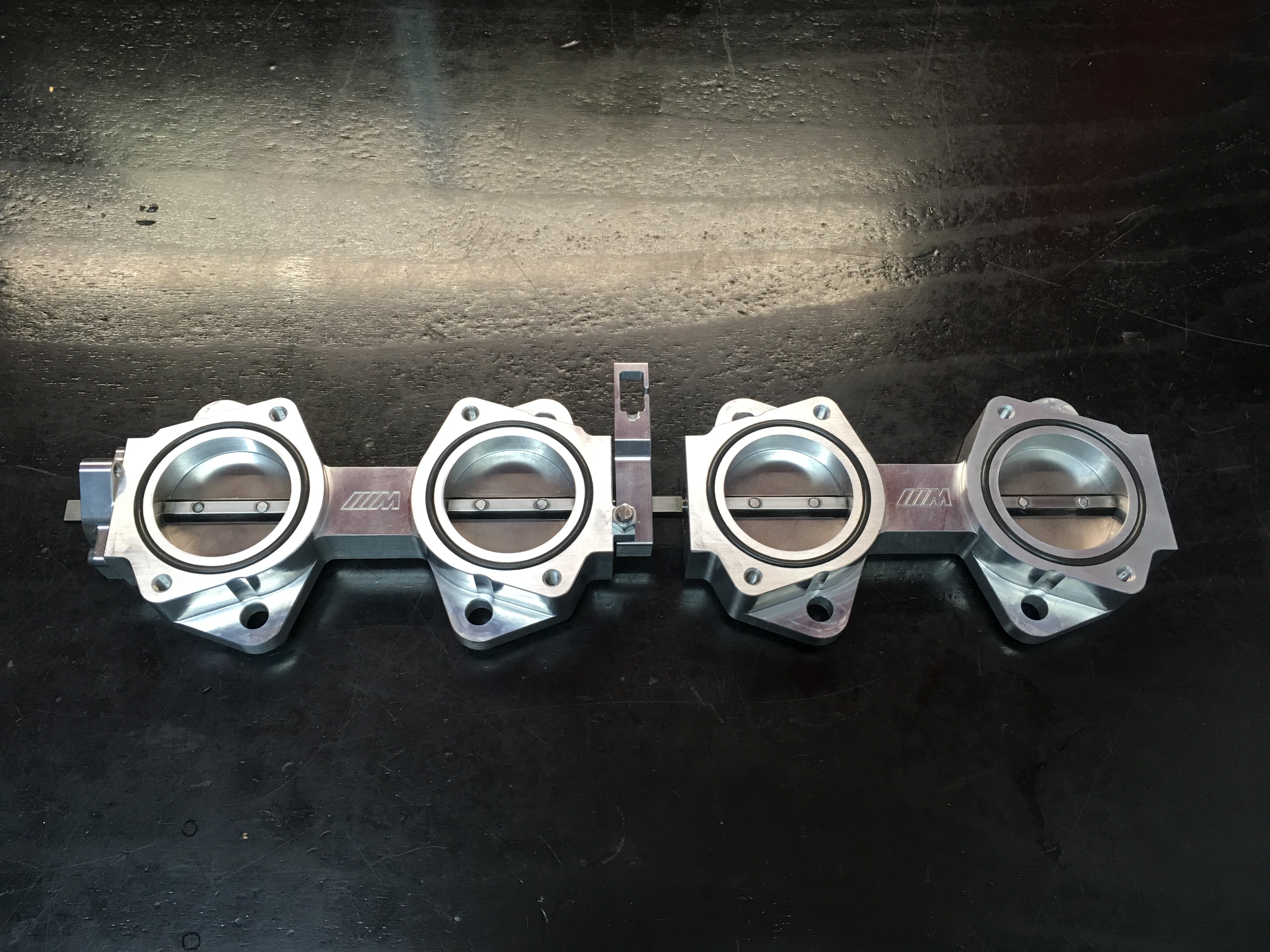

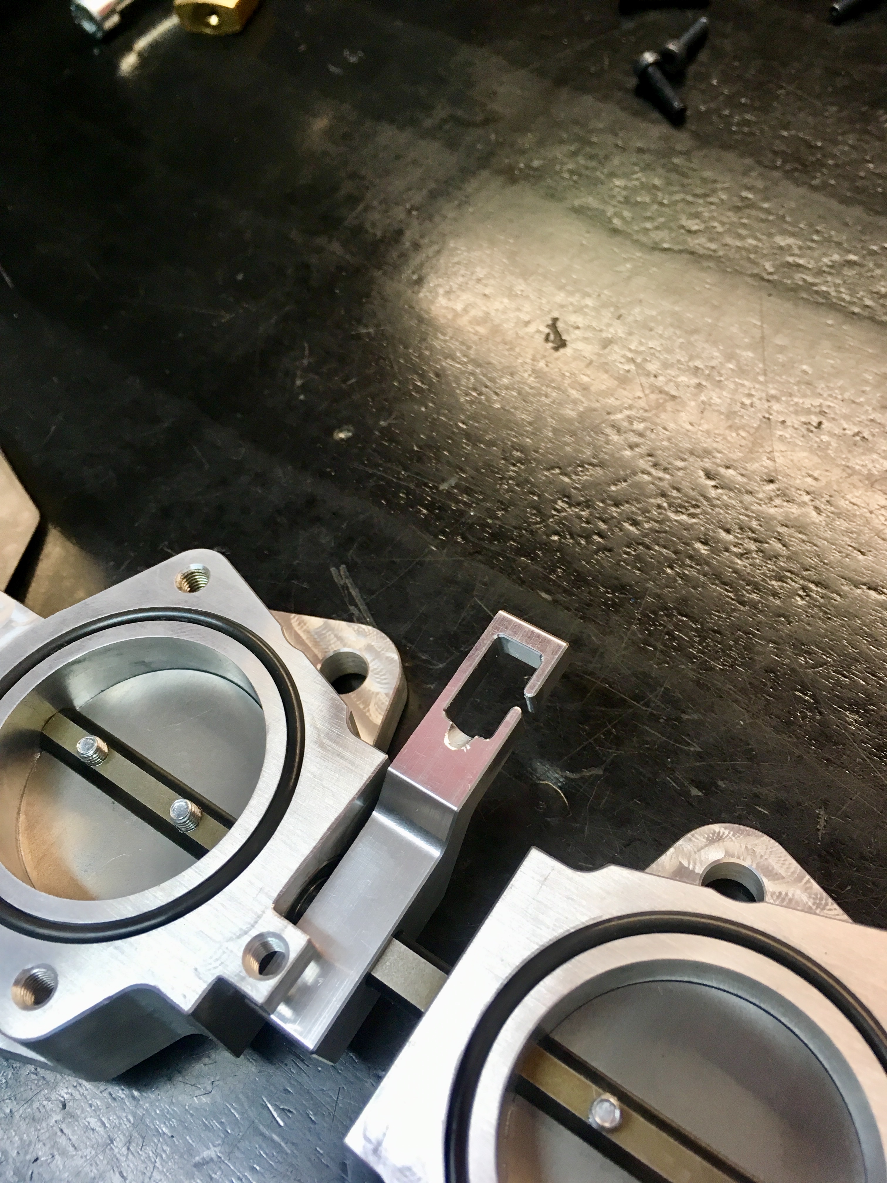

no in ko smo nrdili se nosilec/mehanizem za zajlo gasa in adapter za TPS senzor je blo potrebno stavr se zlozit: lezaje s strani za osovino in lopute dat u center in jih prsraufat. no koncane lopute zdej izgledajo tako :D :

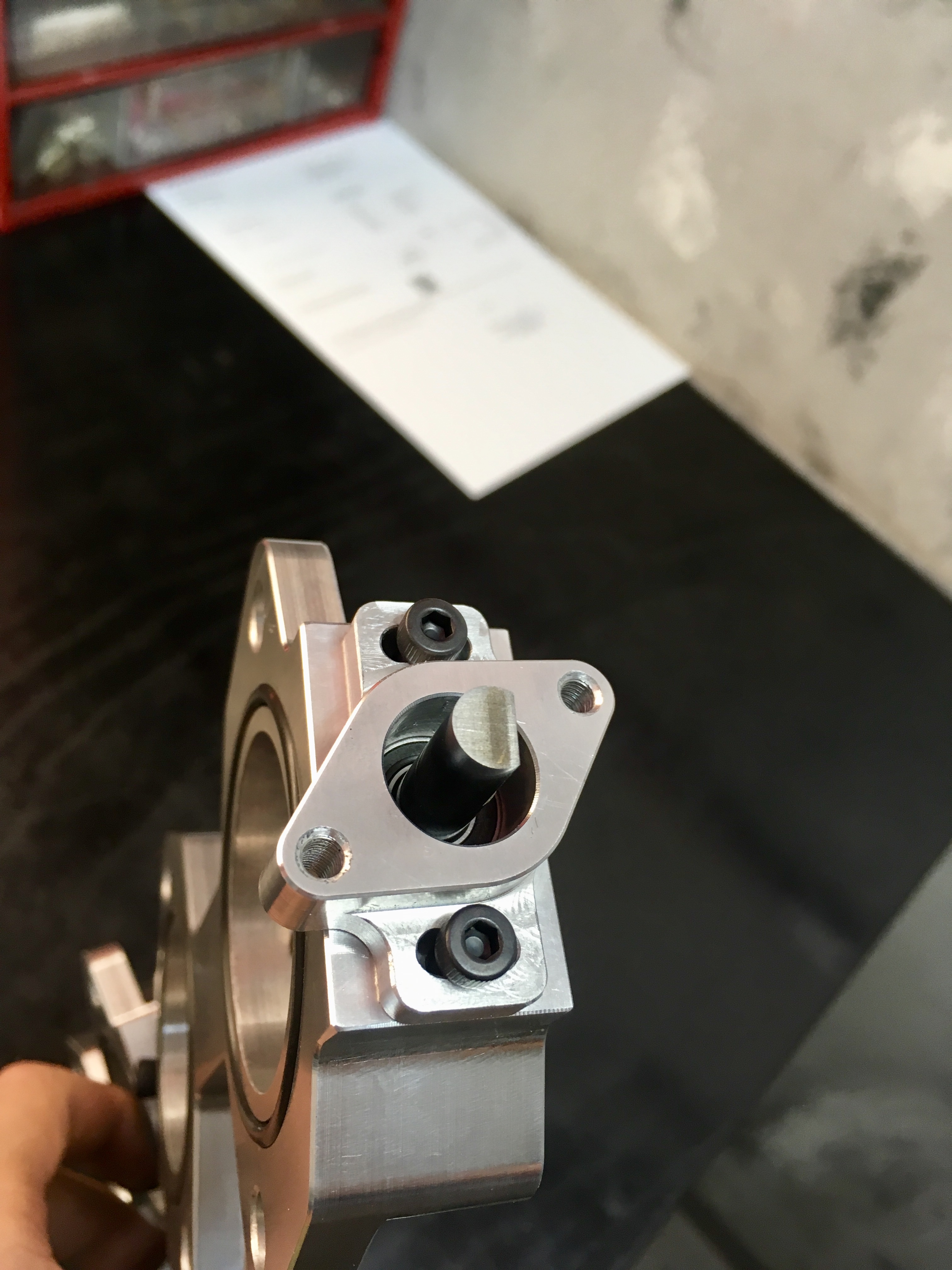

adapter za TPS
No zdej ko mamo lopute koncane, morem narest se del od glave motorja do loput in pa trobente ter airbox :)

Lep projekt :) Tudi sam delam podobno zadevico, vendar na M20 z nissan rb26 itbji. Kaksno si izbral velikost loputic? Trobentice bos imel ALU ali jih nameravas narediti podobno, kot ima E46 CSL?

Velikost loput je 42mm tako kokr pr ITB-jih od RHD, majo narjenih vec testou na valjih in se je to najbl obneslo z njihovo douzino trobent (80mm cevi pred airbox-om in 70-75mm douge trobente v airbox-u)
Trobente bodo aluminjaste ja, nevem pa se ce jih bom kupu al pa sam naredu ker...
