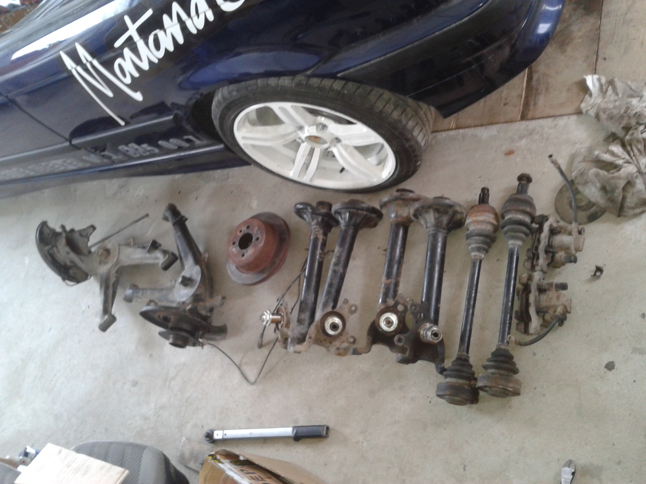

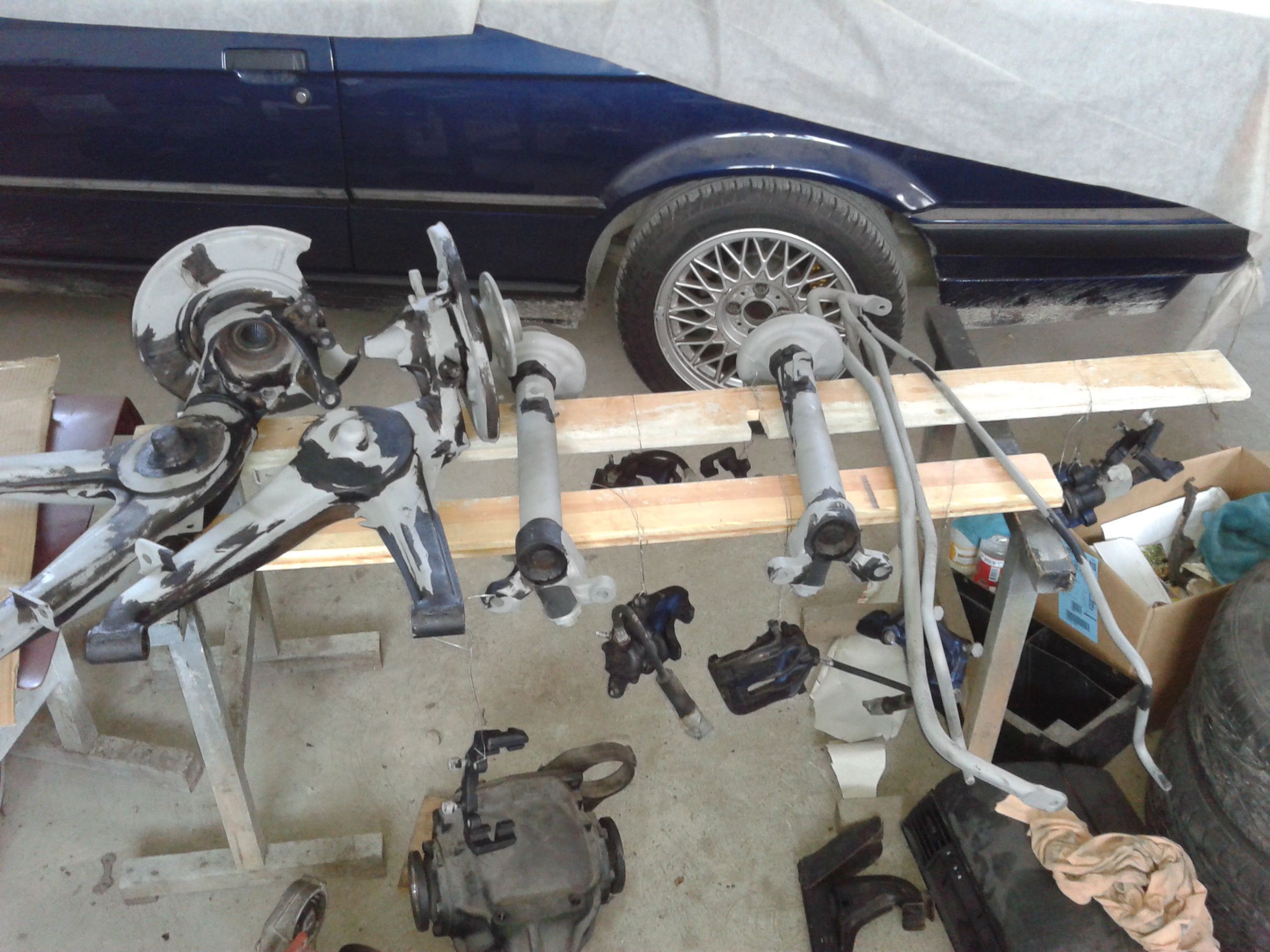

Priprava in pregled nekaterih kosov podvozja pred peskanjem:

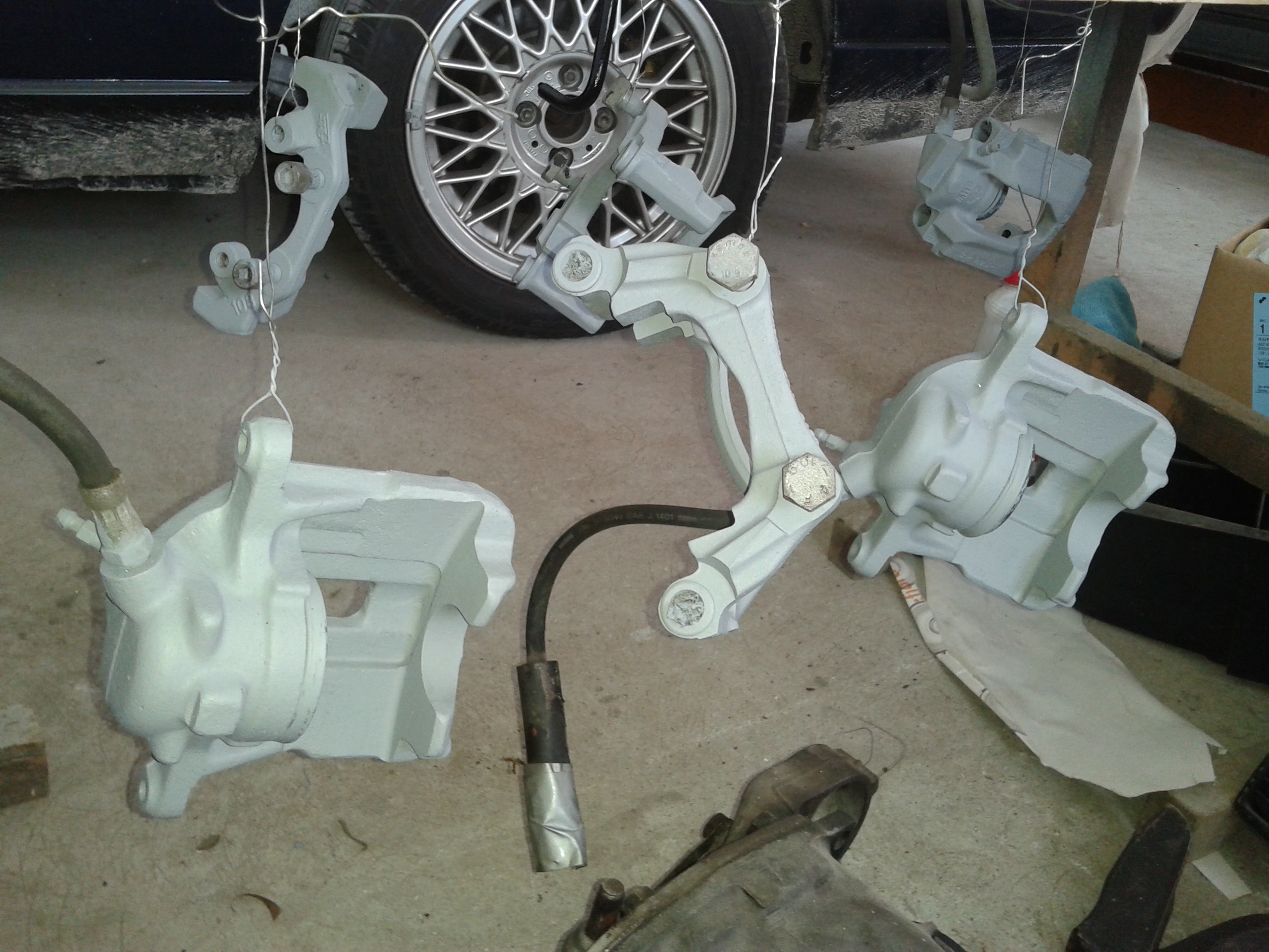

Ko nevtralizator naredi svoje, premažemo čeljusti s temeljno barvo. Če je možno, priporočam dvo-komponentno v dveh slojih. Sam sem uporabil eno-komponentno Mobihelovo temeljno barvo. Zaščita je pomemben del obnove, sploh pri tako izpostavljenih delih avta.
Sušenje temeljne barve:

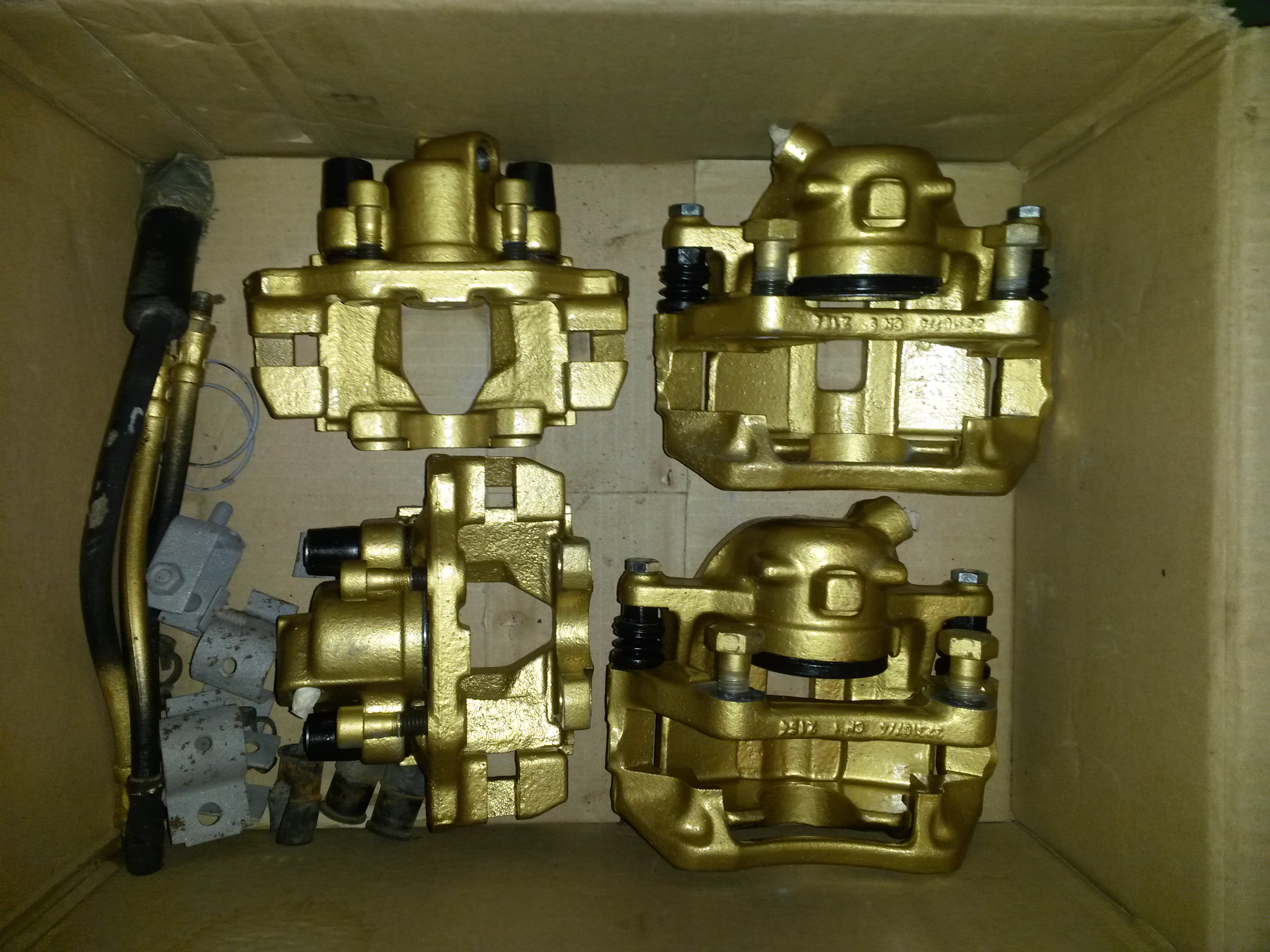

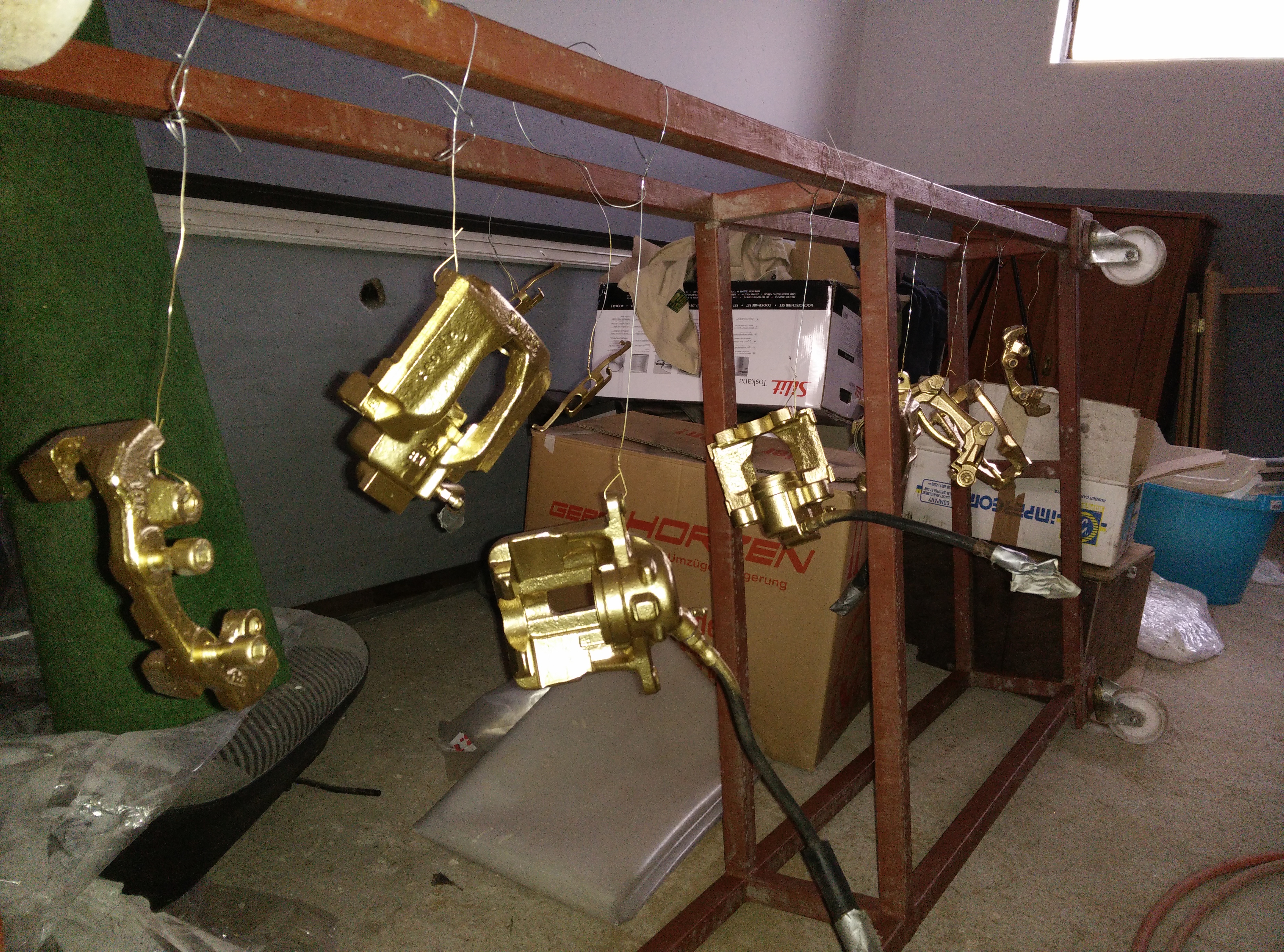

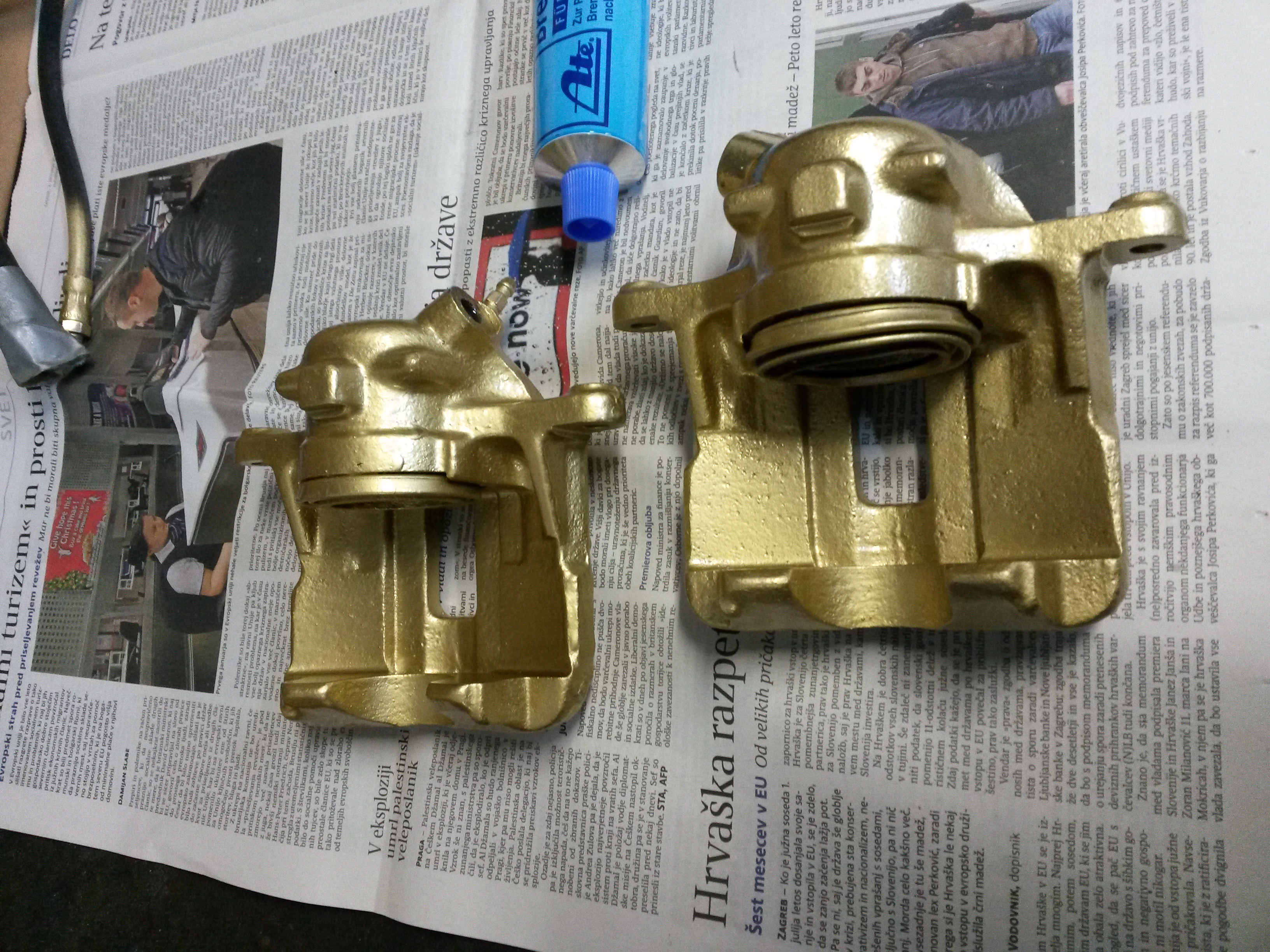

Končni izgled naših čeljusti na avtu bo določala prekrivna barva. Kupimo jo lahko v spreju, različnih kvalitet in odtenkov. Sam sem uporabil zlato barvo v spreju, proizvajalca Prisma:
Čez prekrivno barvo lahko nanesemo tudi lak v spreju za lažje odstranjevanje umazanije v prihodnosti in ohranjanje 'lepega' izgleda. Če se odločite za lak opozarjam, da predhodno preverite kombinacije barva-lak. Sam sem imel to 'srečo', da sta se prekrivna barva in lak stepli. Uporabil sem lak v spreju proizvajalca Duplicolor in pa kasneje lak istega proizvajalca kot je bila prekrivna barva. Vse je bilo na akrilni osnovi, žal so očitno hitrosušeči spreji pre-agresivni. Duplicolor-duplicolor kombinacija naj bi bila uspešna.

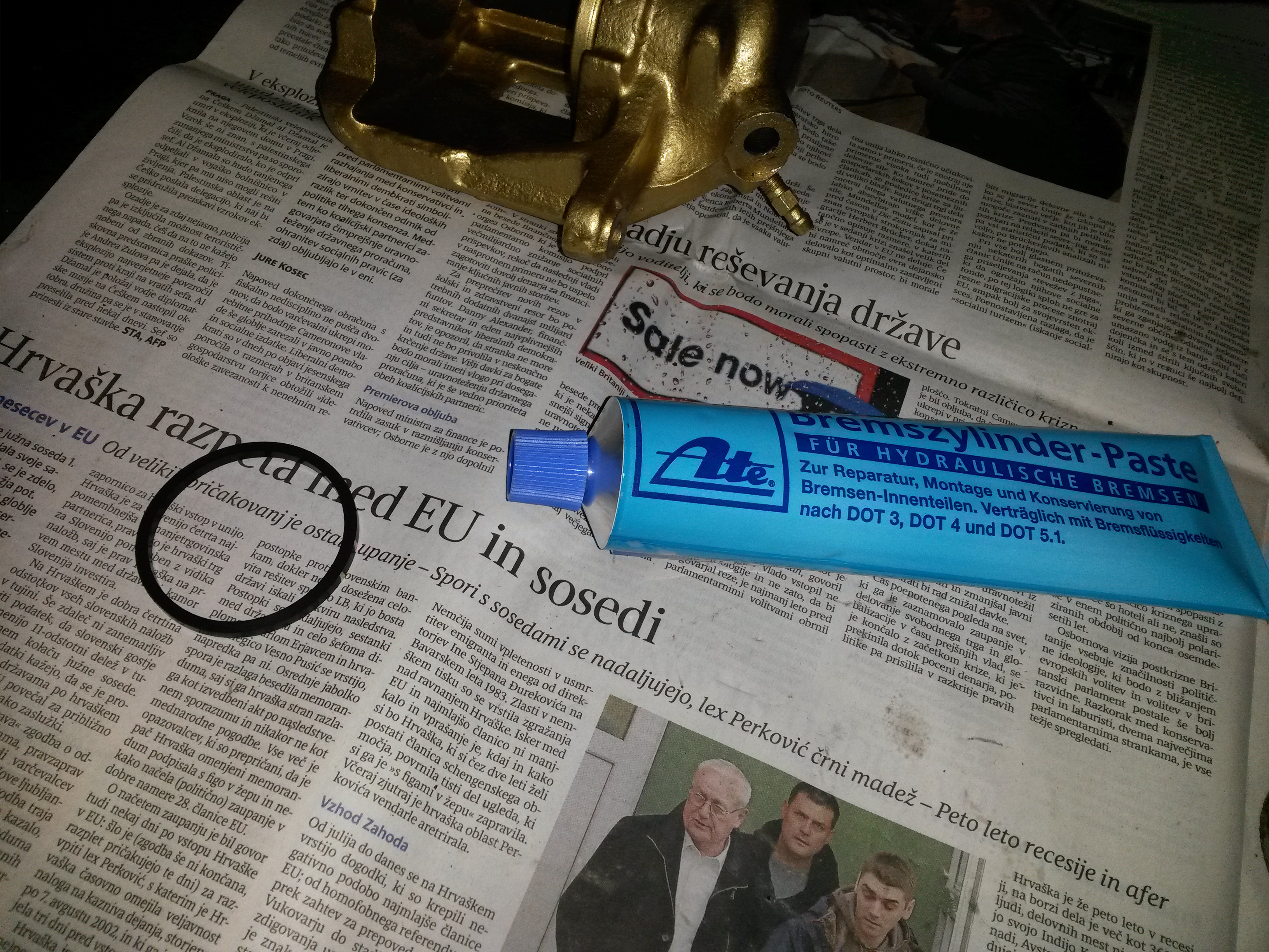

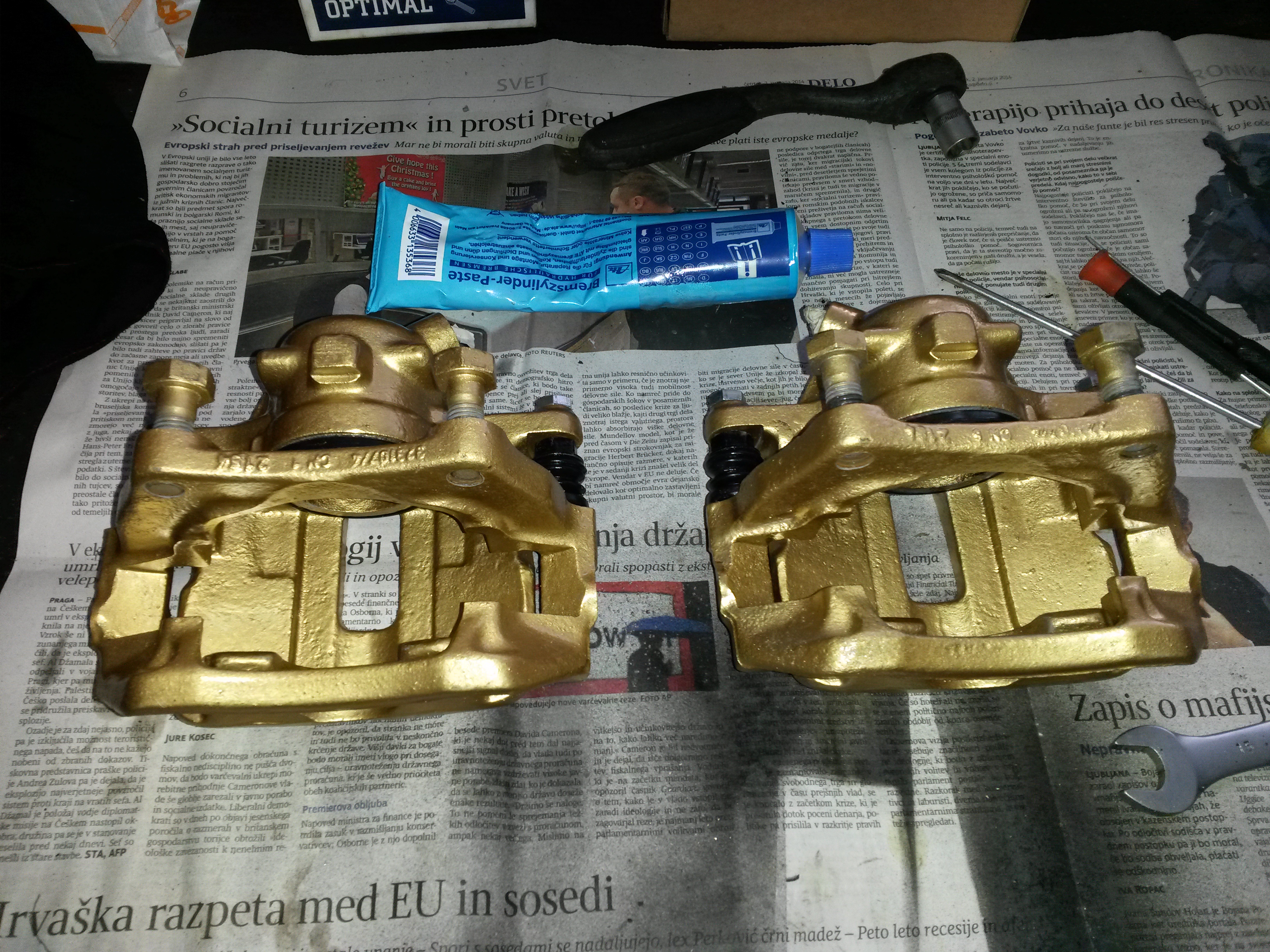

Pred posegom potrebujemo komplete setov tesnil in gumic, kompresor, Ate specialno mast za zavorne cilindrčke (na sliki spodaj v modri tubi), primež in osnovni komplet orodja.
Iz prebarvanih čeljusti najprej odstranimo stare zavorne cevi in ostale zaščite, ki smo jih potrebovali med peskanjem in barvanjem. Ventilček za odzračevanje pustimo:

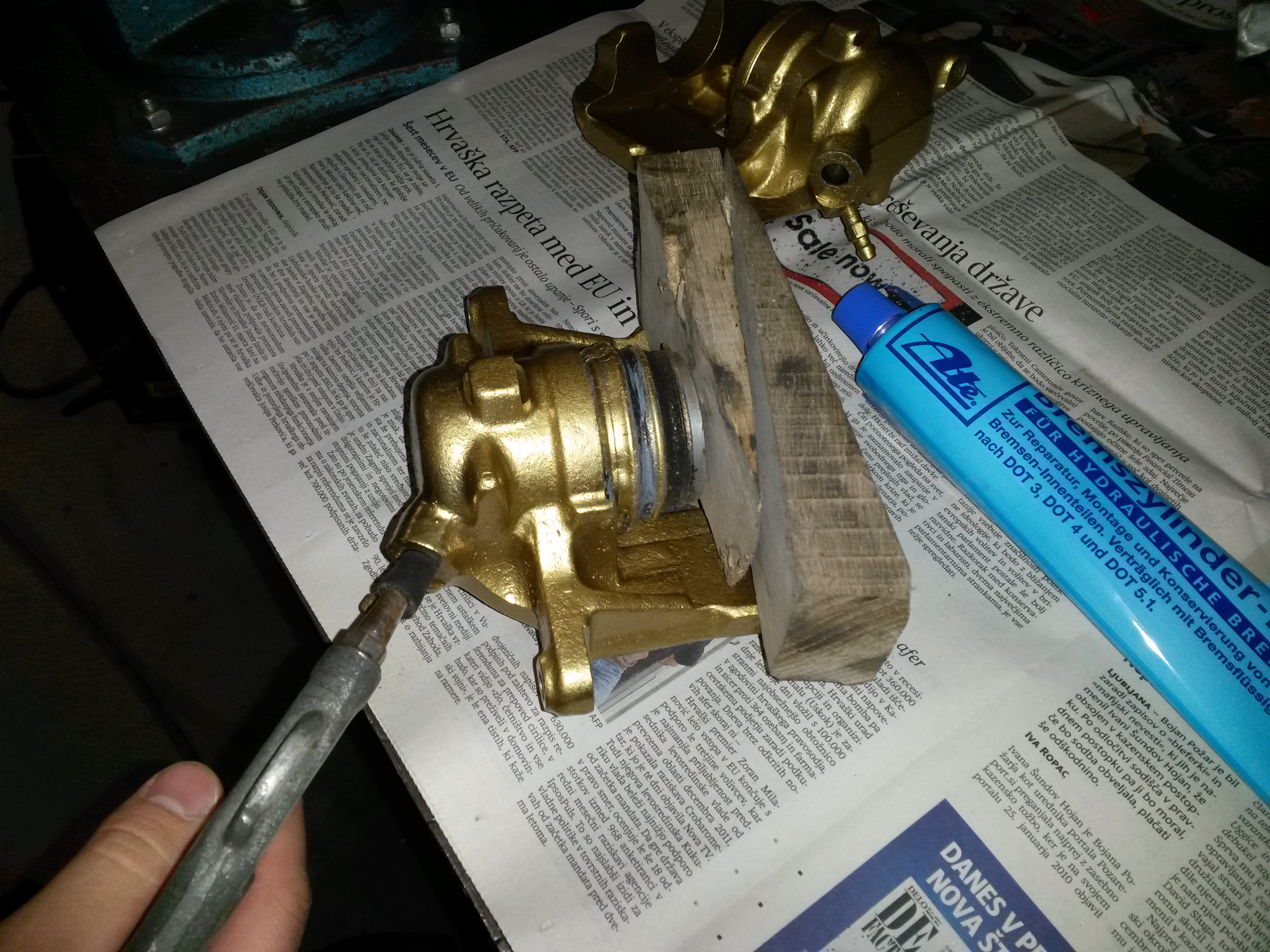

Za odstranitev gumice in tesnilnega obroča cilindra, moramo v cilindru ustvariti dovolj pritiska za potisk bata ven (zato smo ventilečk pustili privijačen). Za ustvaritev pritiska uporabimo kompresor. Na nasprotni strani batka pripravimo leseno ploščico, da batek ne poškoduje čeljusti ali nas (najlažje s kajlo, ki omogoča nadzor odmika):

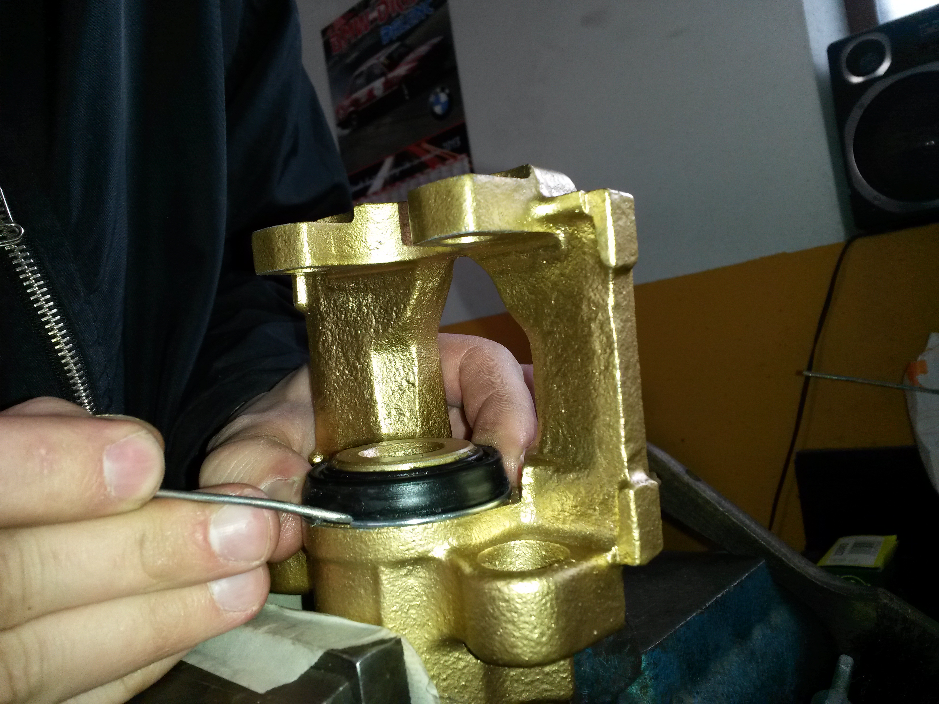

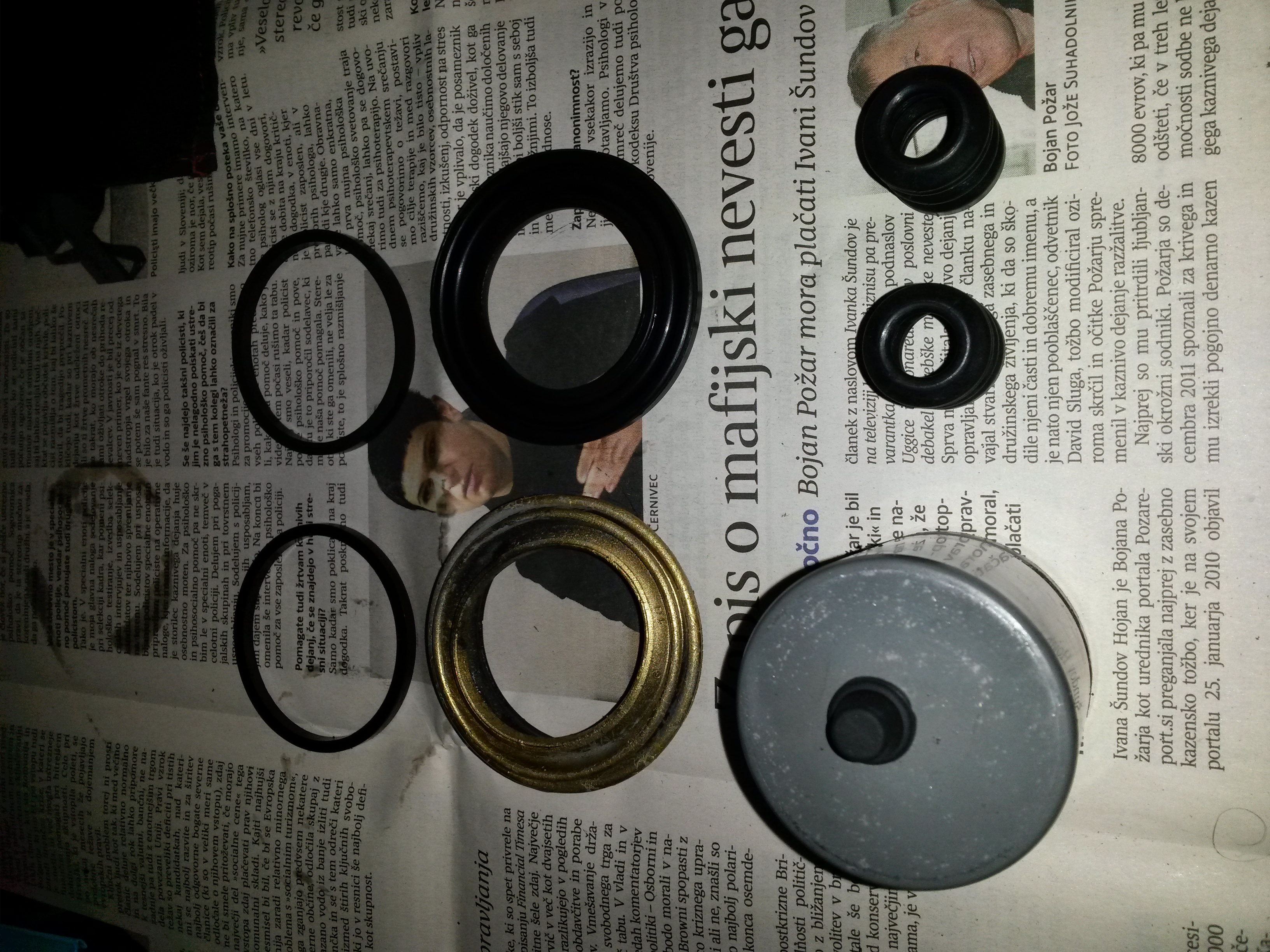

Batek skoči ven in stare gumice lahko odstranimo. Na sliki spodaj so na spodnji strani stare gumice in na zgornji strani nov komplet gumic:

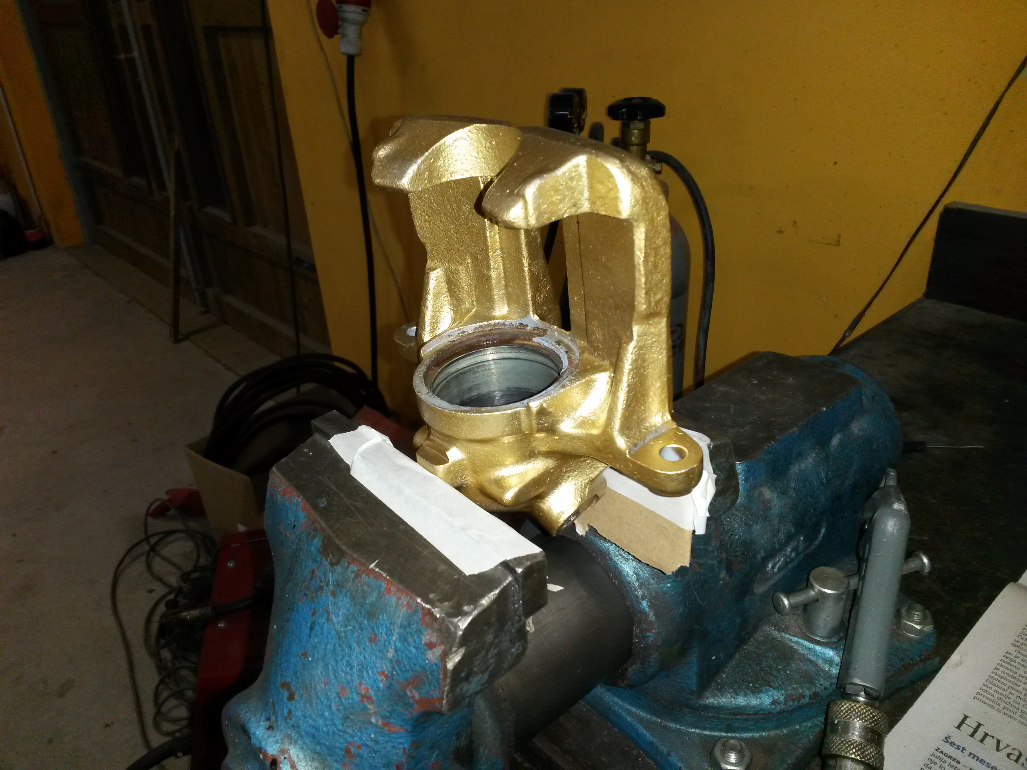

Sledi pregled utorov za tesnilo in gumico v cilindru. Velikokrat se tam pojavlja korozija, večje delce poskušamo odstraniti. Odzračevalni ventil lahko v tej stopnji odstranimo in s kompresorjem spihamo notranjost cilindra:

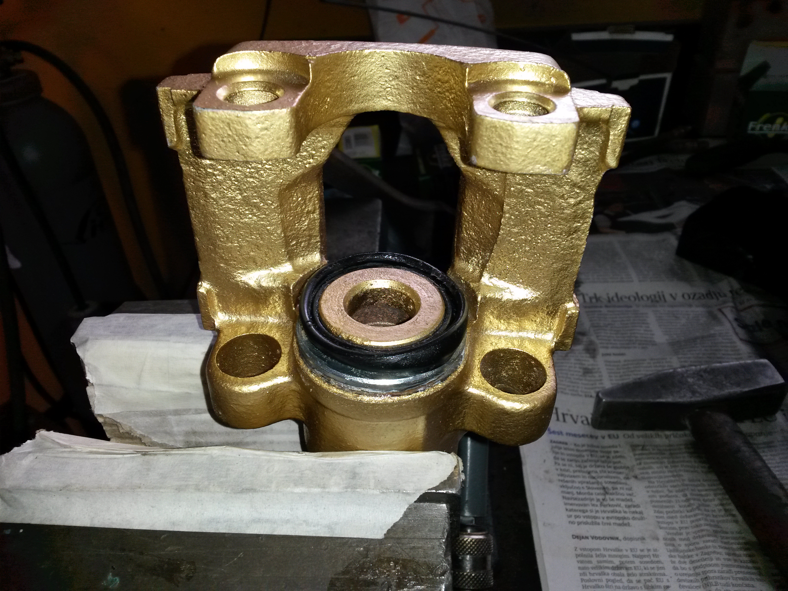

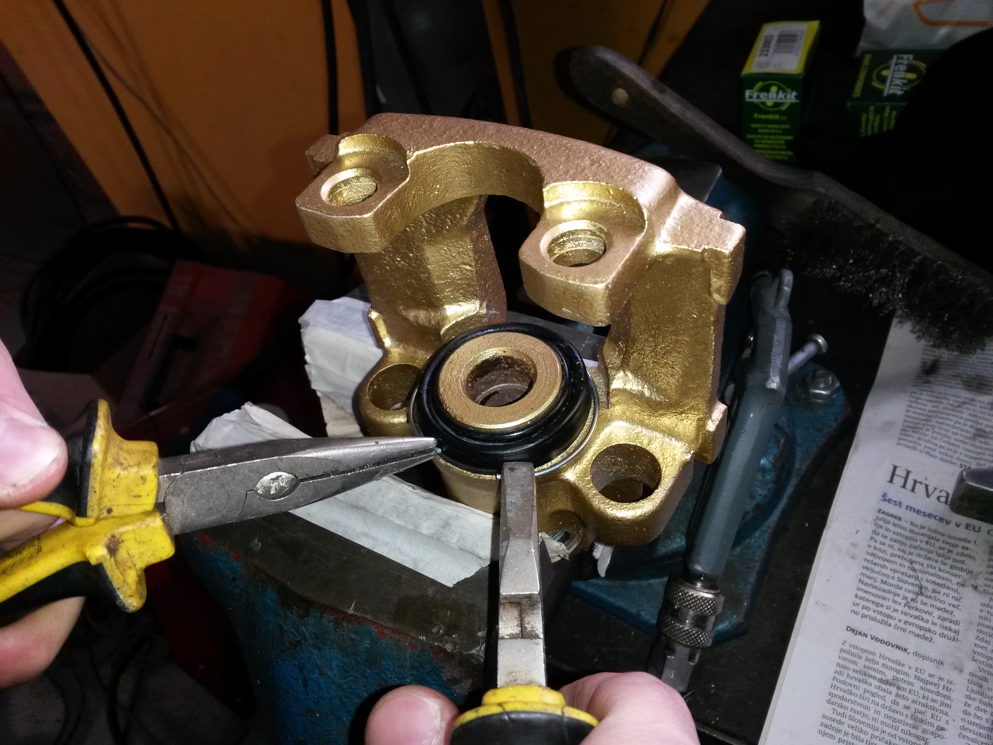

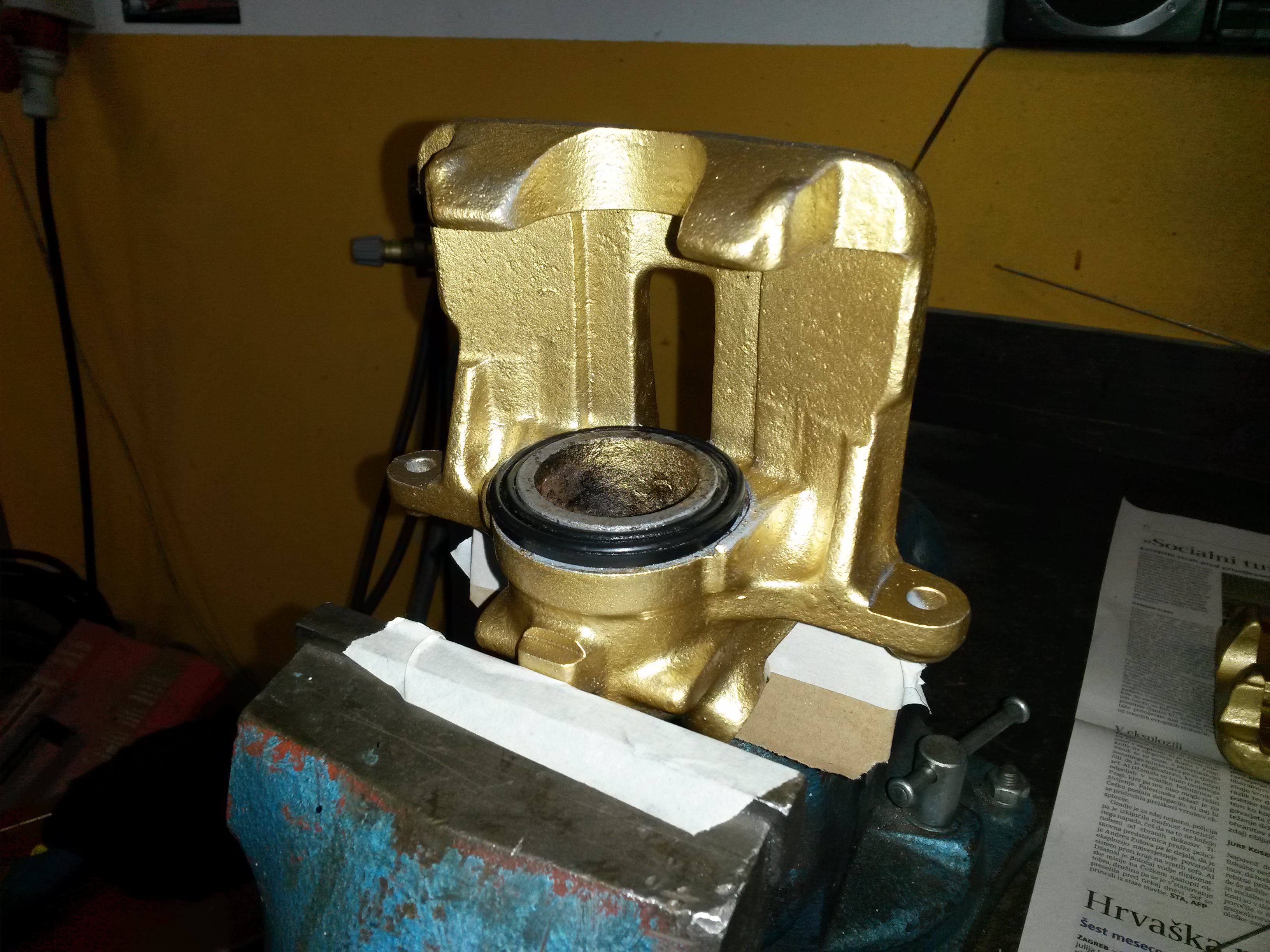

Cilinder dobro očistimo, postavimo v primež in z Ate mastjo natanko namažemo njegove stene ter utore. Namažemo tudi tesnilni obroč in gumico (harmoniko) po robovih na obeh straneh ter oboje vstavimo v v utore v cilindru:

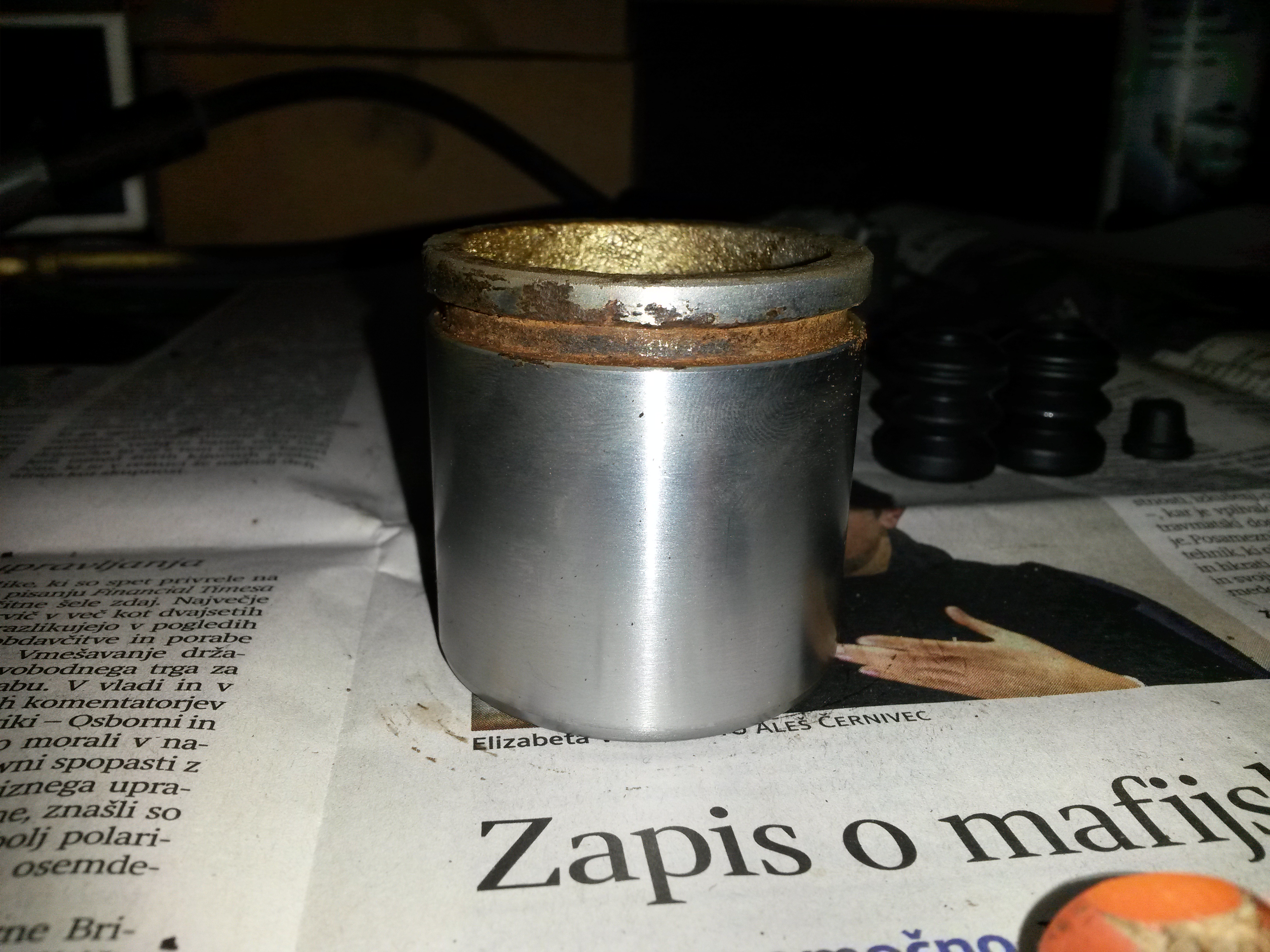

Naslednji korak je pregled utorov v samem batku. Ti so ponavadi največ izpostavljeni koroziji, v nekaterih primerih tako hudo, da je potreben nakup novega. Moja dva sta bila v srednjem stanju...korozije je bilo nekaj, a samo površinska:

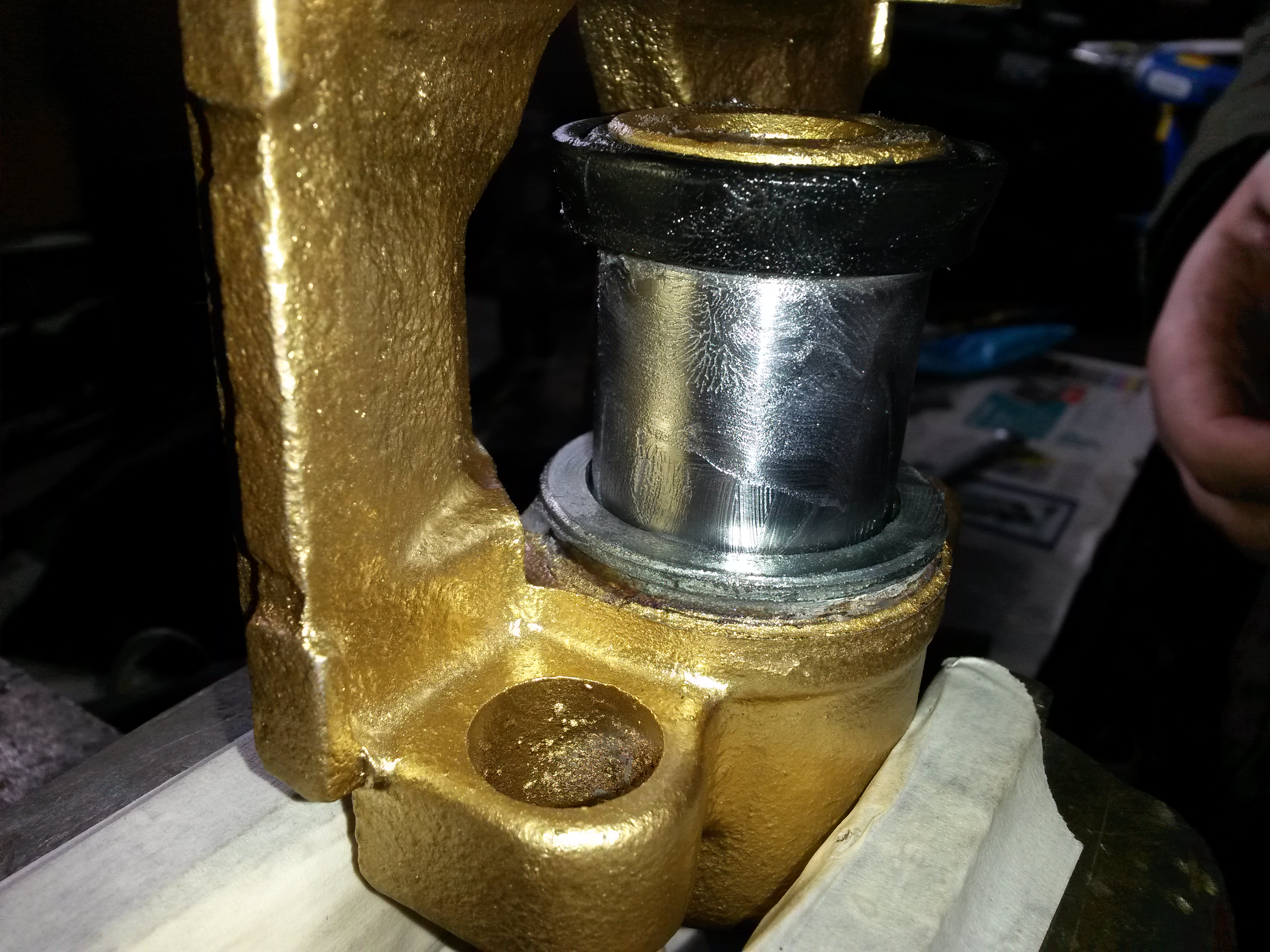

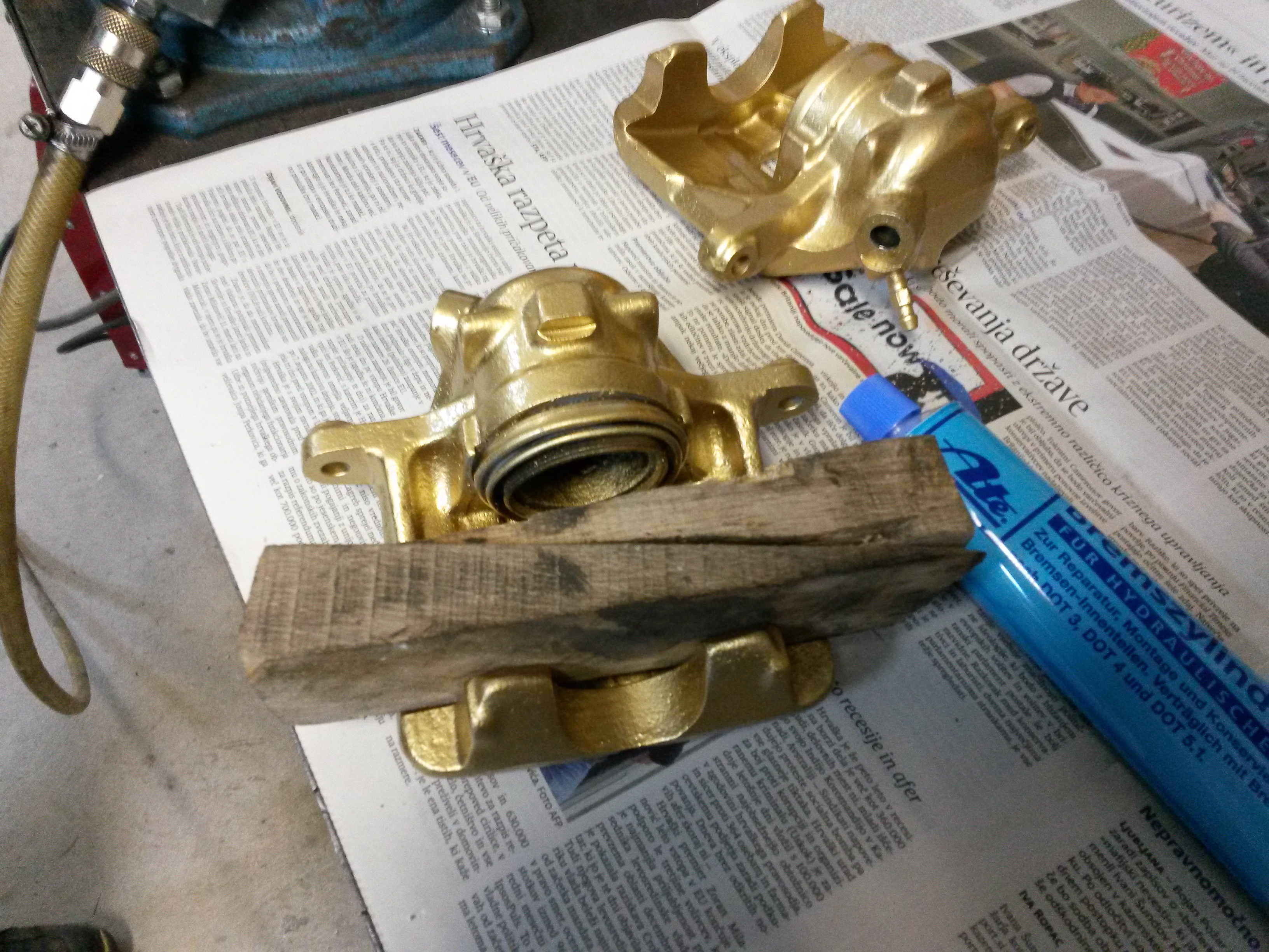

Batek in utor očistimo, namažemo z Ate mastjo in vstavimo v cilinder. Slednje opravilo je eno najtežjih pri obnovi Girling čeljusti (pri Ate-jih je nasrečo ta postopek veliko lažji). Batek moramo potiskati naravnost navzdol hkrati pa spodnji rob gumice povleči navzgor okrog batka. Gumica/tesnilka je dosti ožja od batka tako da to opravilo zahteva nekaj vaje:
Ko nam uspe, potiskamo batek naravnost navzdol dokler rob gumice na zdrsne v utor batka:

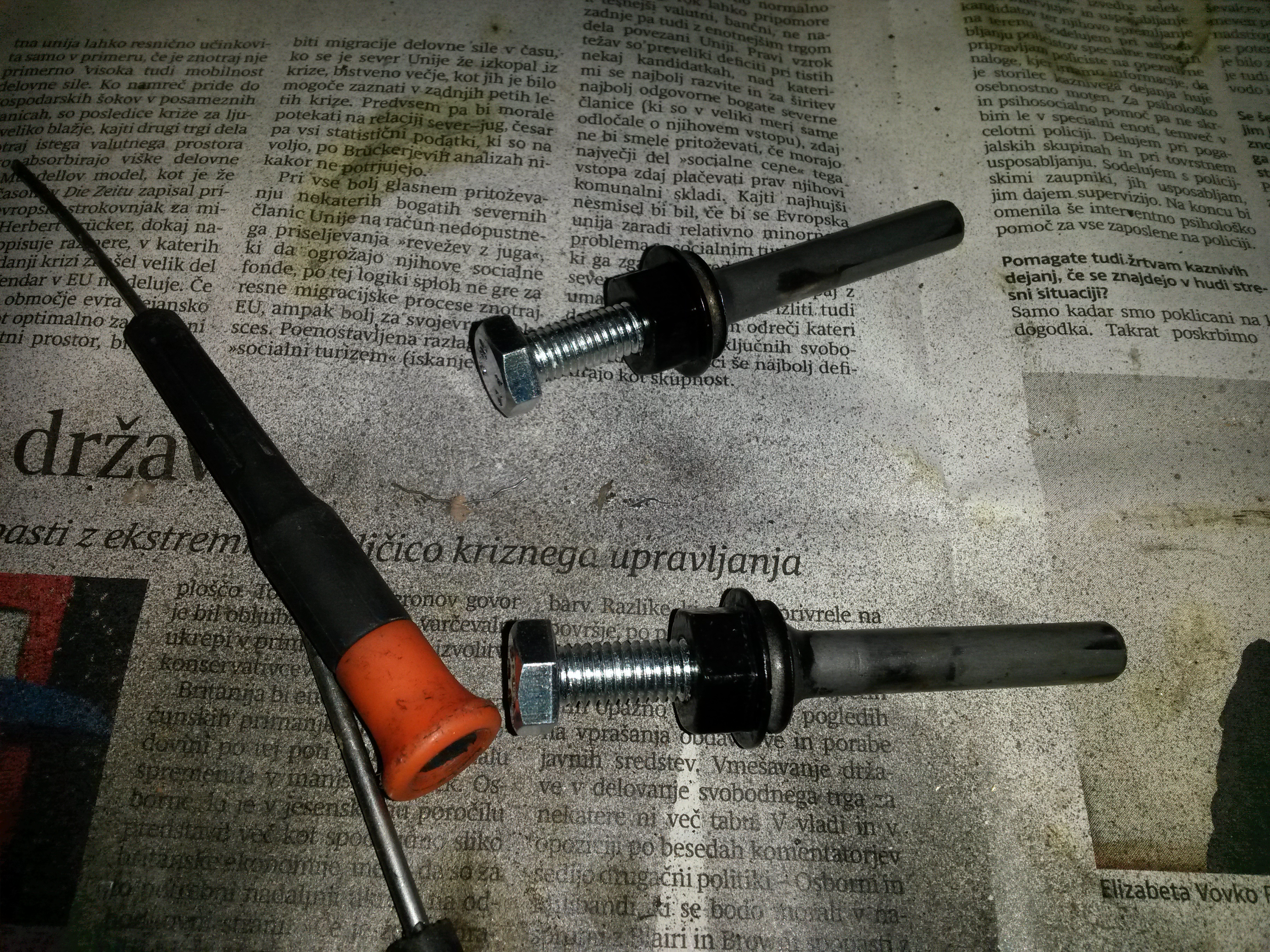

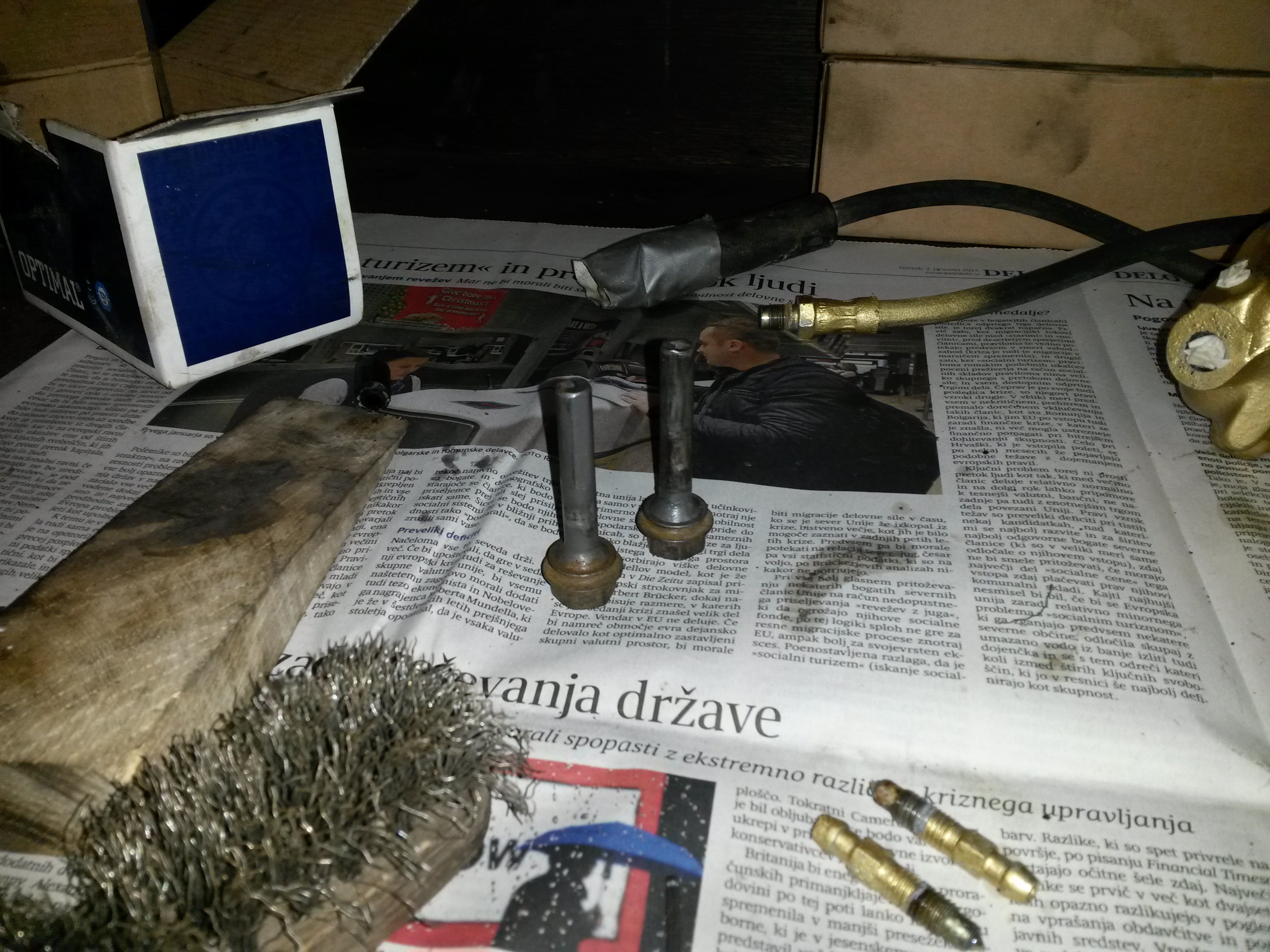

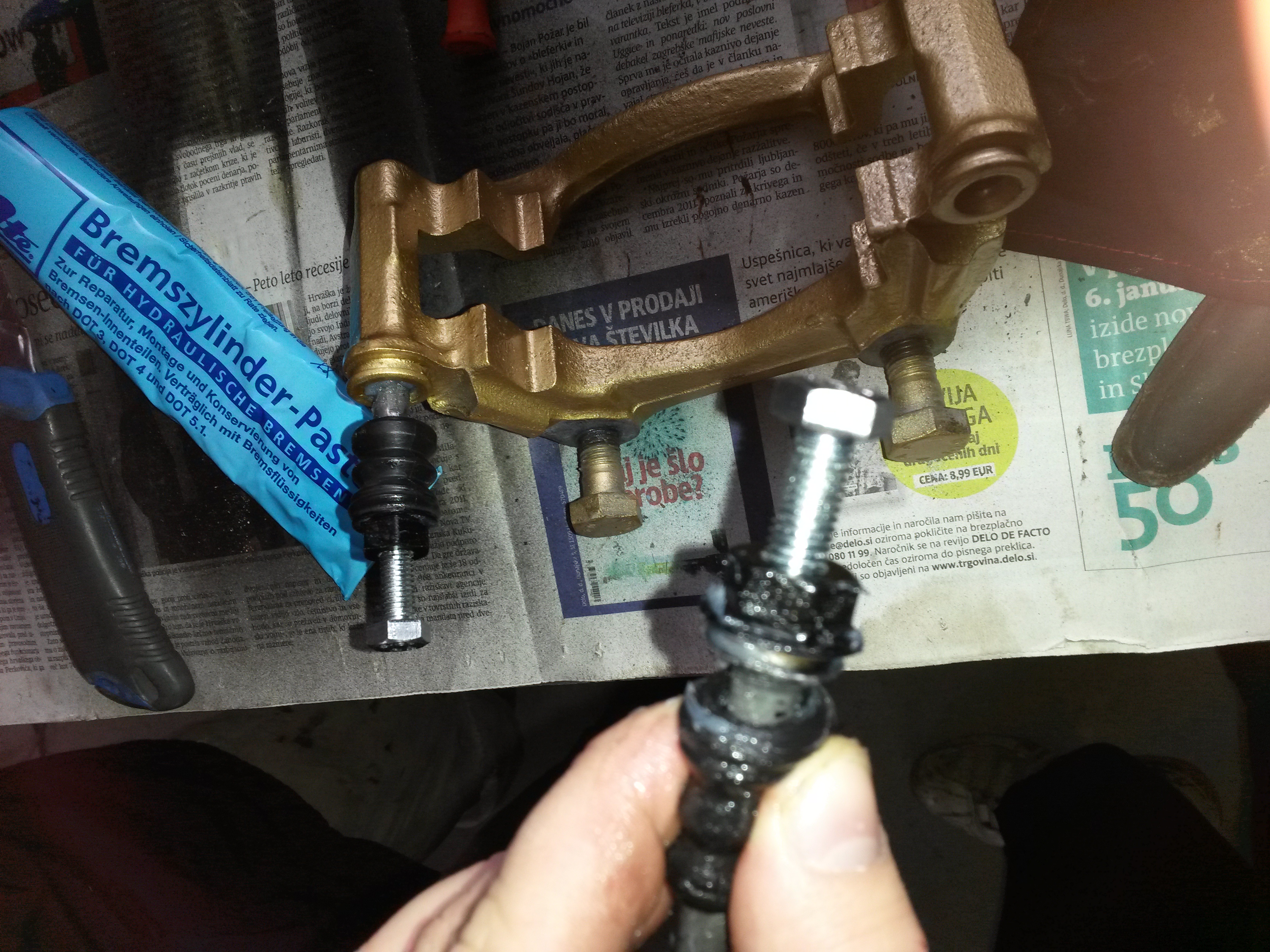

Sledi lepšanje vodil drugega dela čeljusti. Ni nujno potrebno. Jaz sem z lancerjem glave vodil z žično krtačo pobrusil, pobarval v temeljno in nato v črno barvo. Paziti moramo, da nam barva ne uide v navoj (lahko s časom zaradi barve pride do odvitja!). Najboljše ga je primerno zaščititi s kakšnim maskirnim trakom. Barvamo tudi samo do zgornjega roba pri glavi. Čez spodnji rob pride čez gumica in barva tam ni potrebna:
Pobarvane glave skupaj z novimi vijaki M8x20, trdote 10,9:

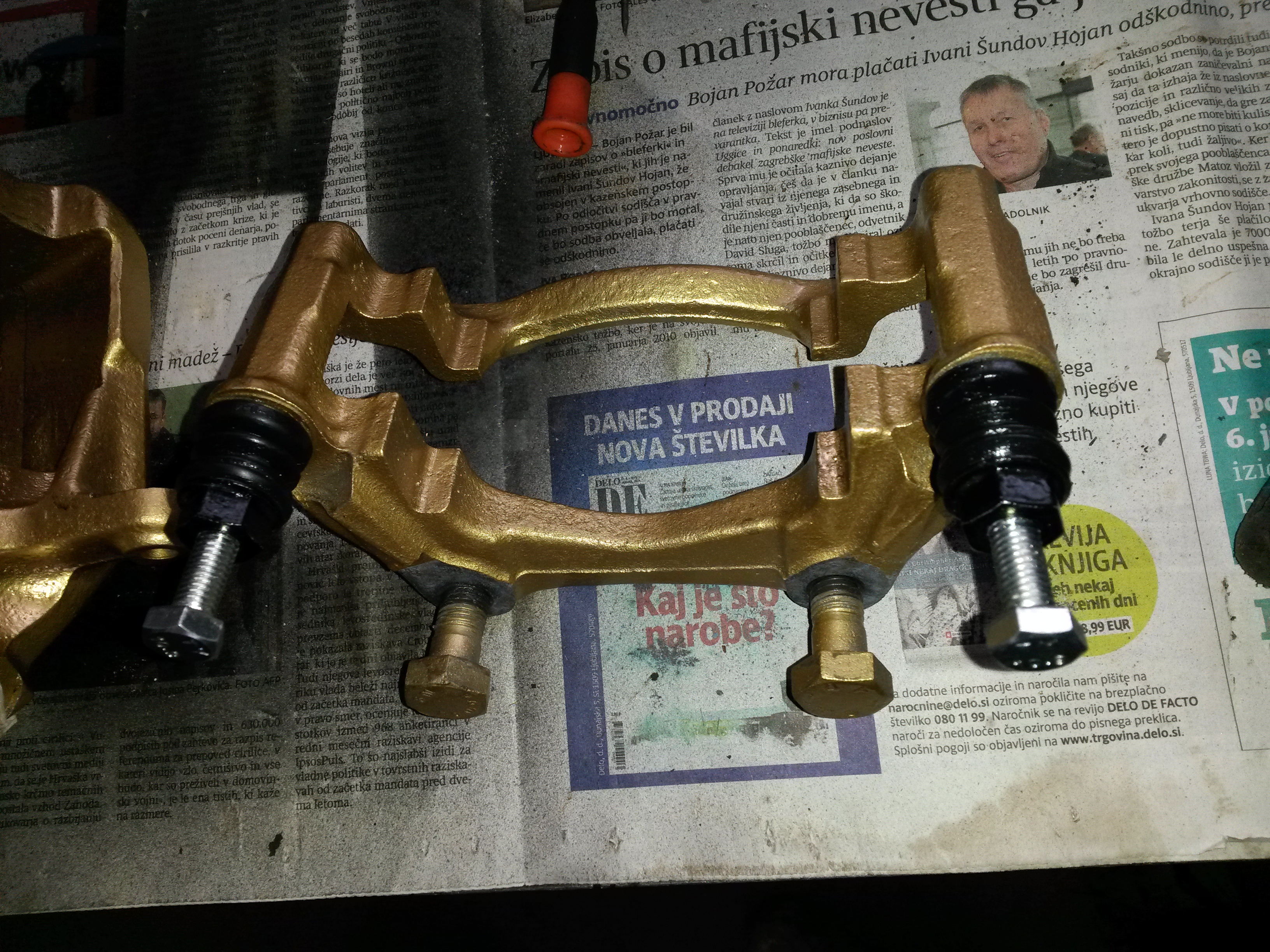

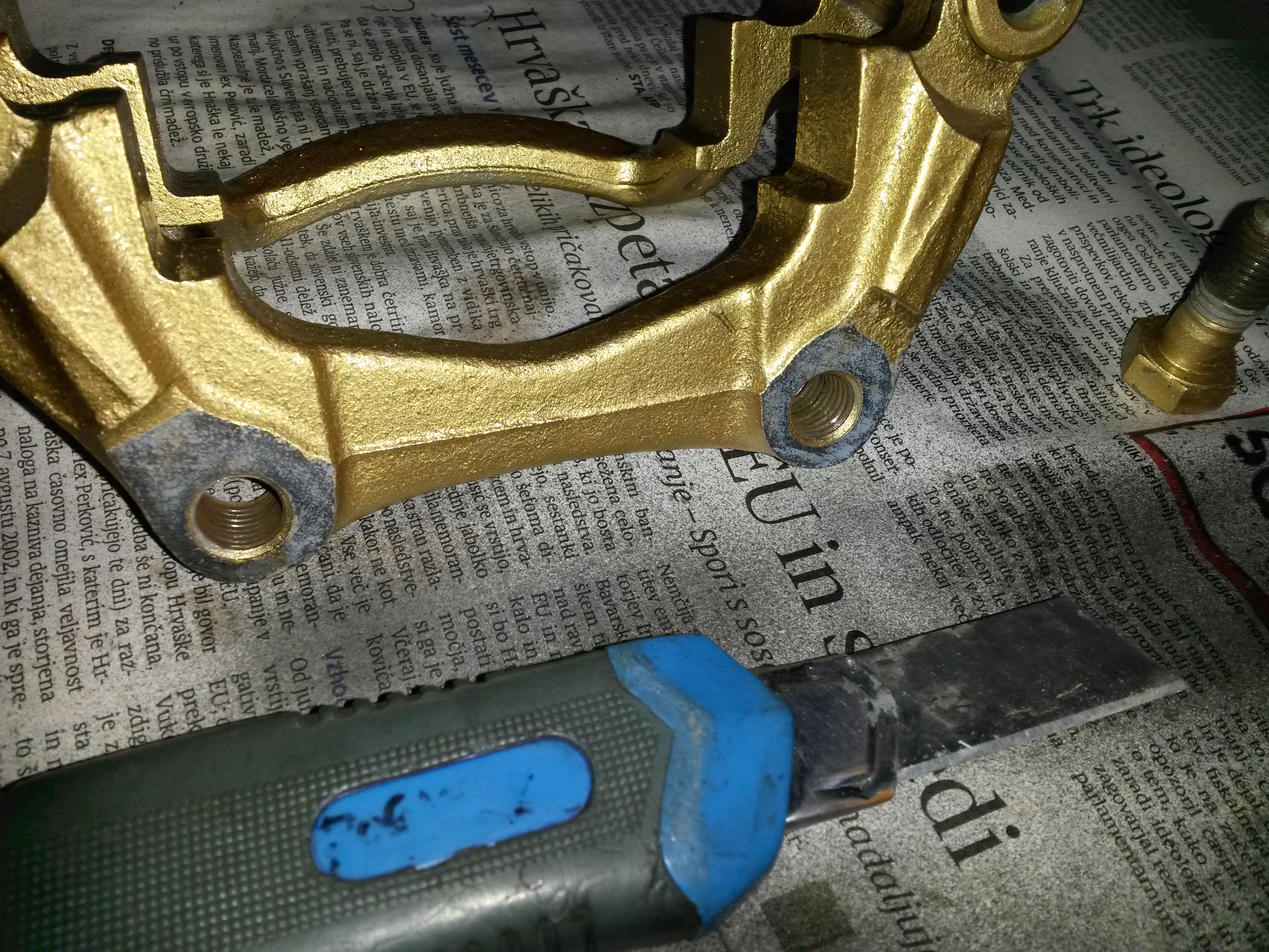

Ko so vodila pripravljena, pripravimo še nosilni del prednjih čeljusti. Odstraniti je potrebno pritrdilne vijake, očistiti navoje, kjer je stekla barva in očistiti naležne površine, kjer pride čeljust v stik z vzmetno nogo:
Naslednji korak je spraviti novo gumico 'harmoniko' na vodilo, kar predstavlja drugo najtežje opravilo pri tej obnovi. Predhodno je potrebno namazati z Ate mastjo vodilo in gumico po obeh robovih. Gumo spravimo po vodilu do roba, jo pri strani uščipnemo ter sučemo okrog, dokler ne zleze čez rob:
Ko nam uspe, vodilo potisnemo v namensko luknjo. Drugi rob gumice na vodilu zataknemo okrog pripravljenega roba na začetku luknje:

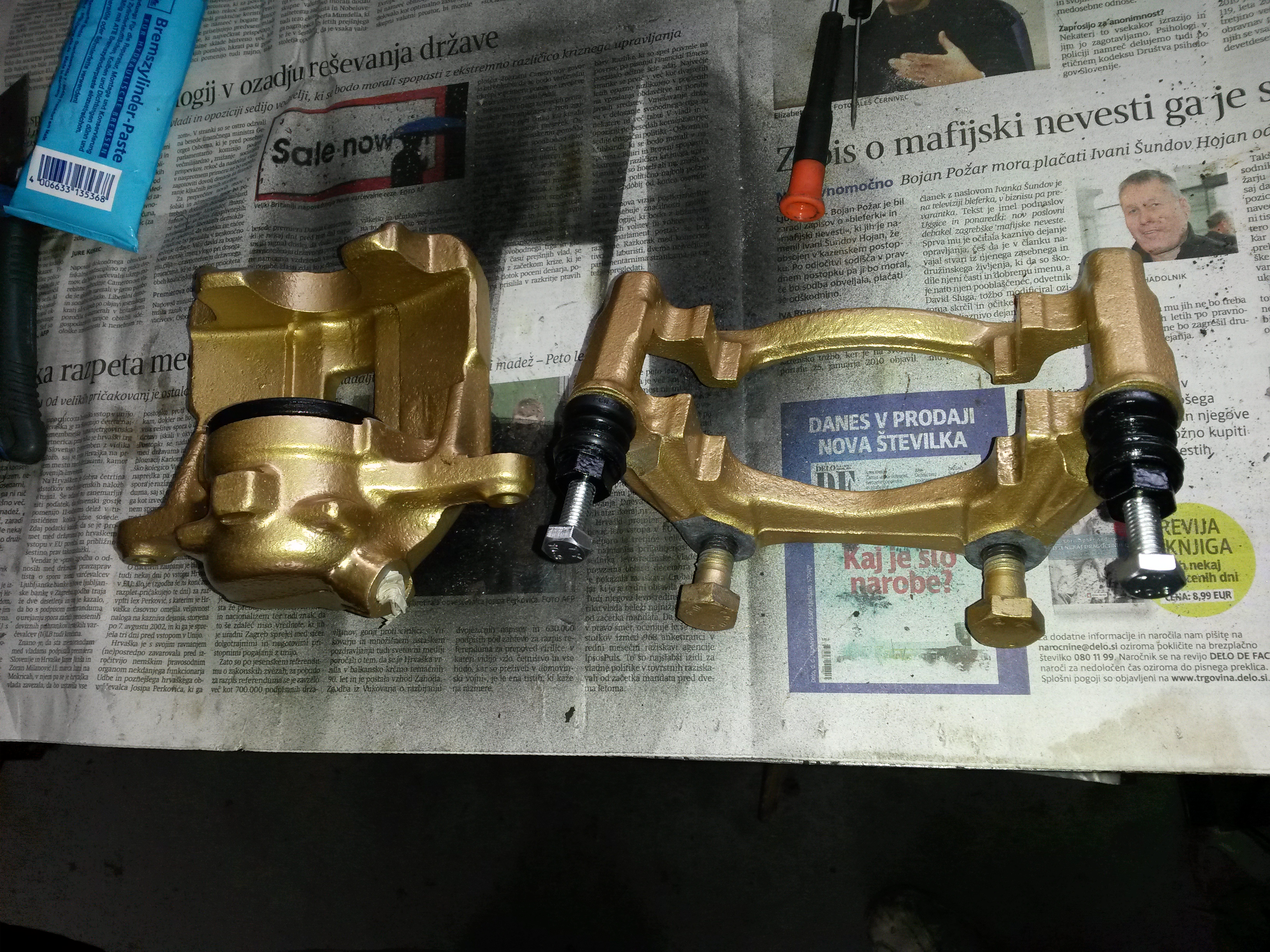

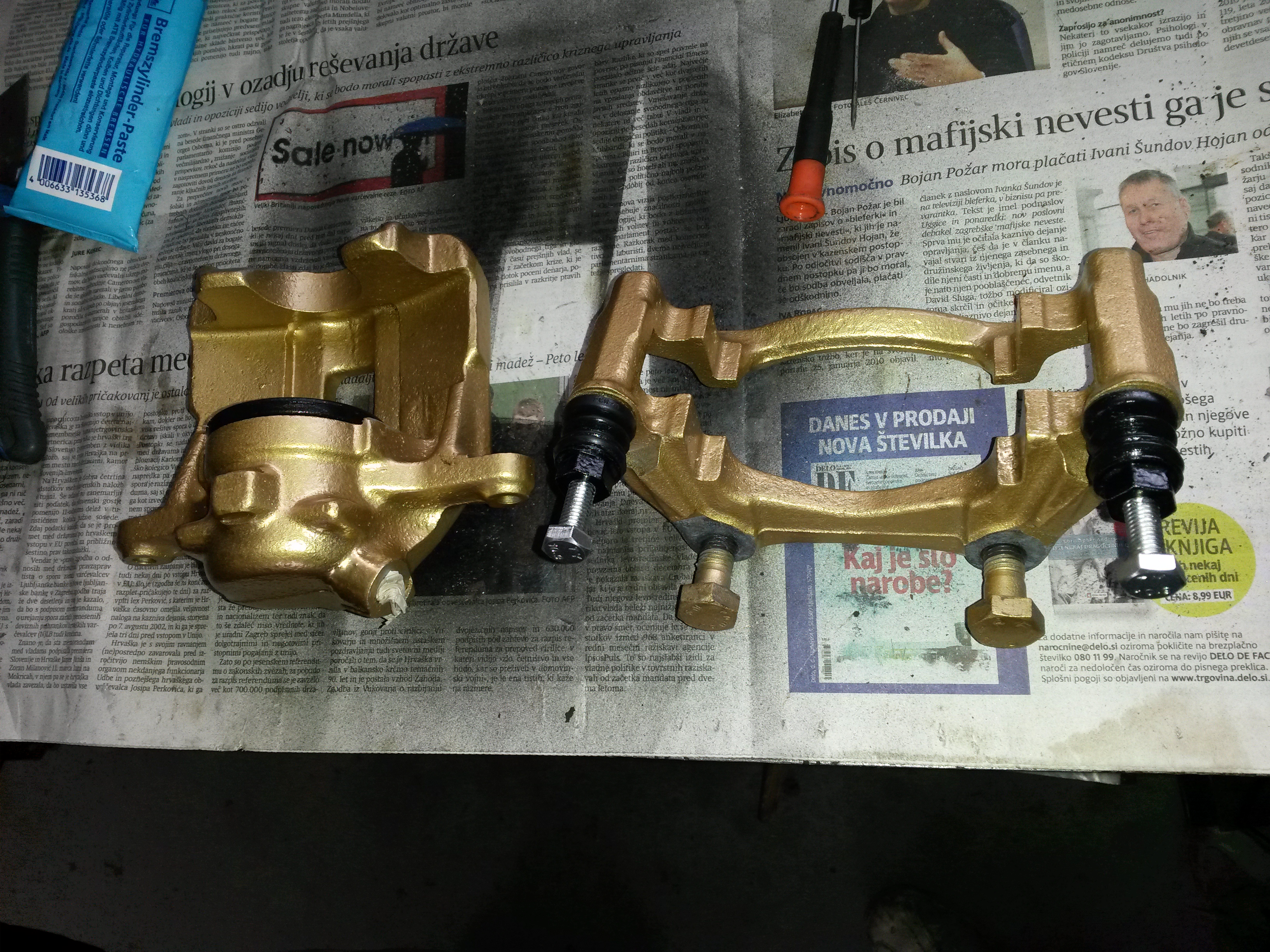

Oba dela čeljusti sta pripravljena na združitev:
Končano! Manjkajo še zavorne ploščice, novi odzračevalni ventili in zavorne cevi. Vse vijake je dobro 2x preveriti, da so dobro priviti.

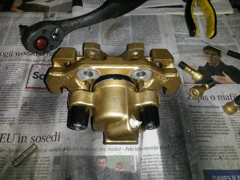

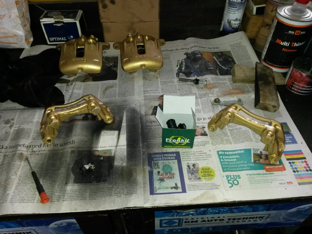

Obnova zadnjih čeljusti - Ate:

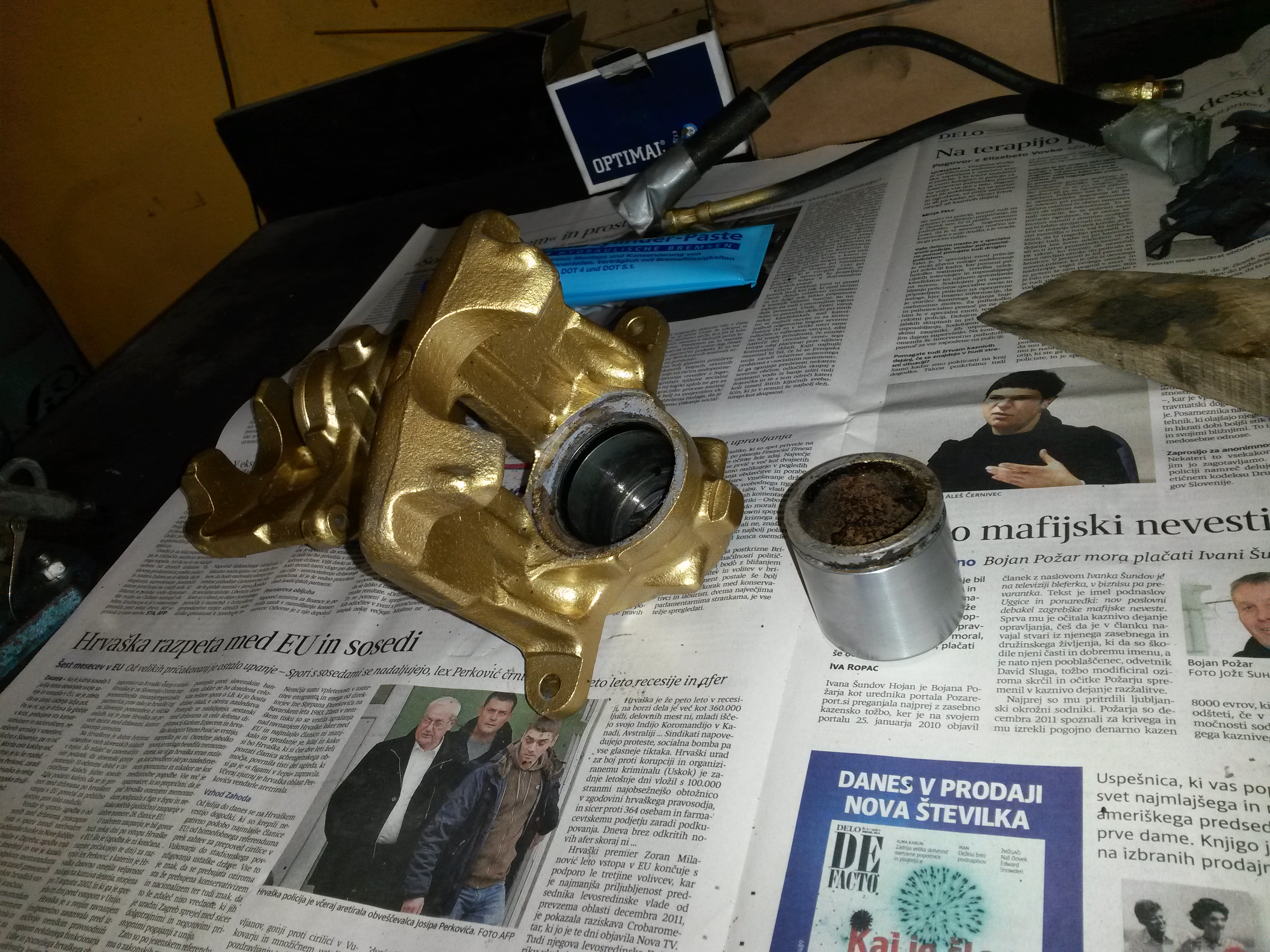

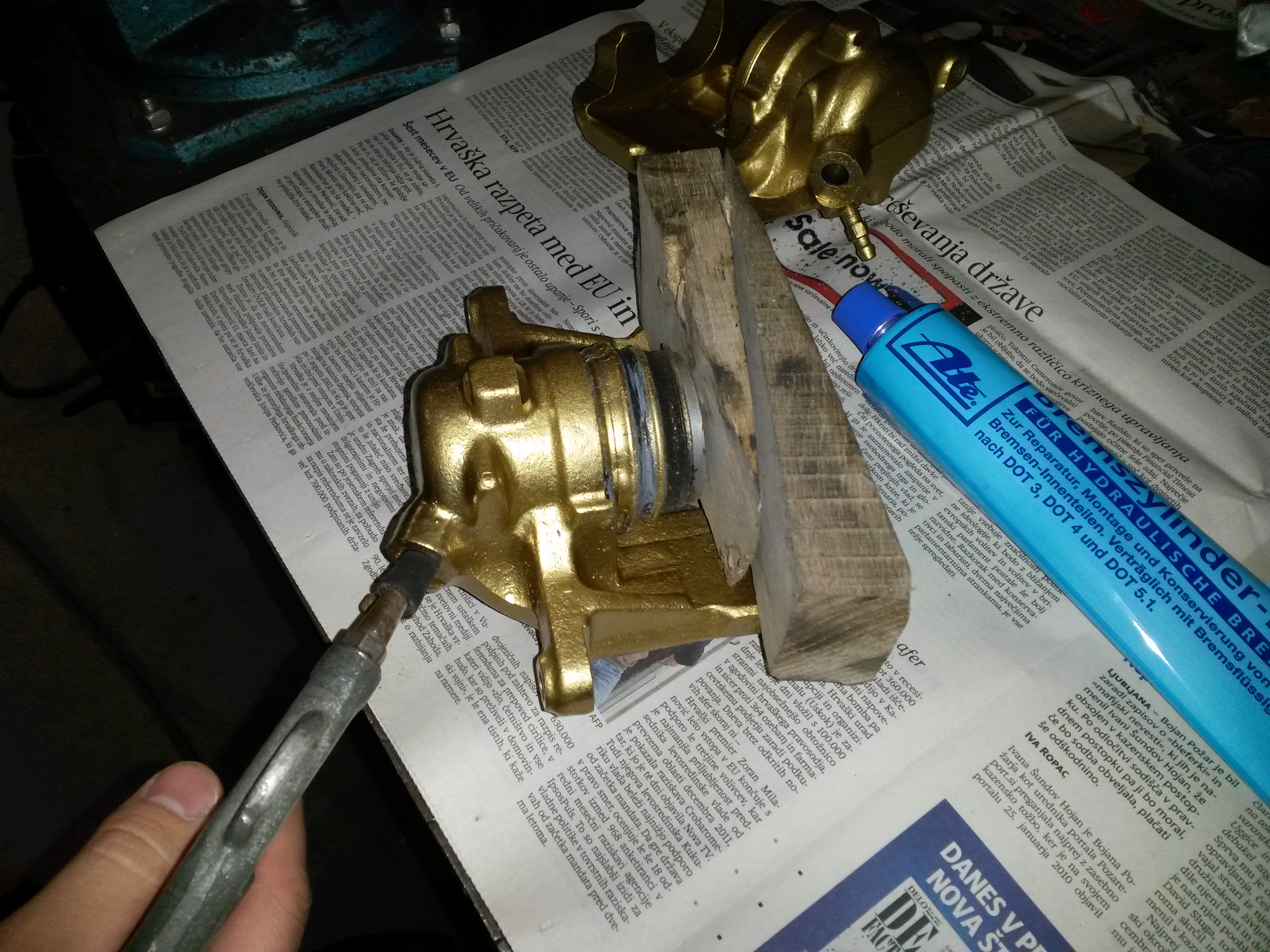

Postopek je podoben kot pri Girling čeljusti. Začnemo z demontažo starih gumic in tesnilnega obroča. Pri odstranjevanju batka iz cilindra si ponovno pomagamo s kompresorjem. Potek je viden v posnetku spodaj:

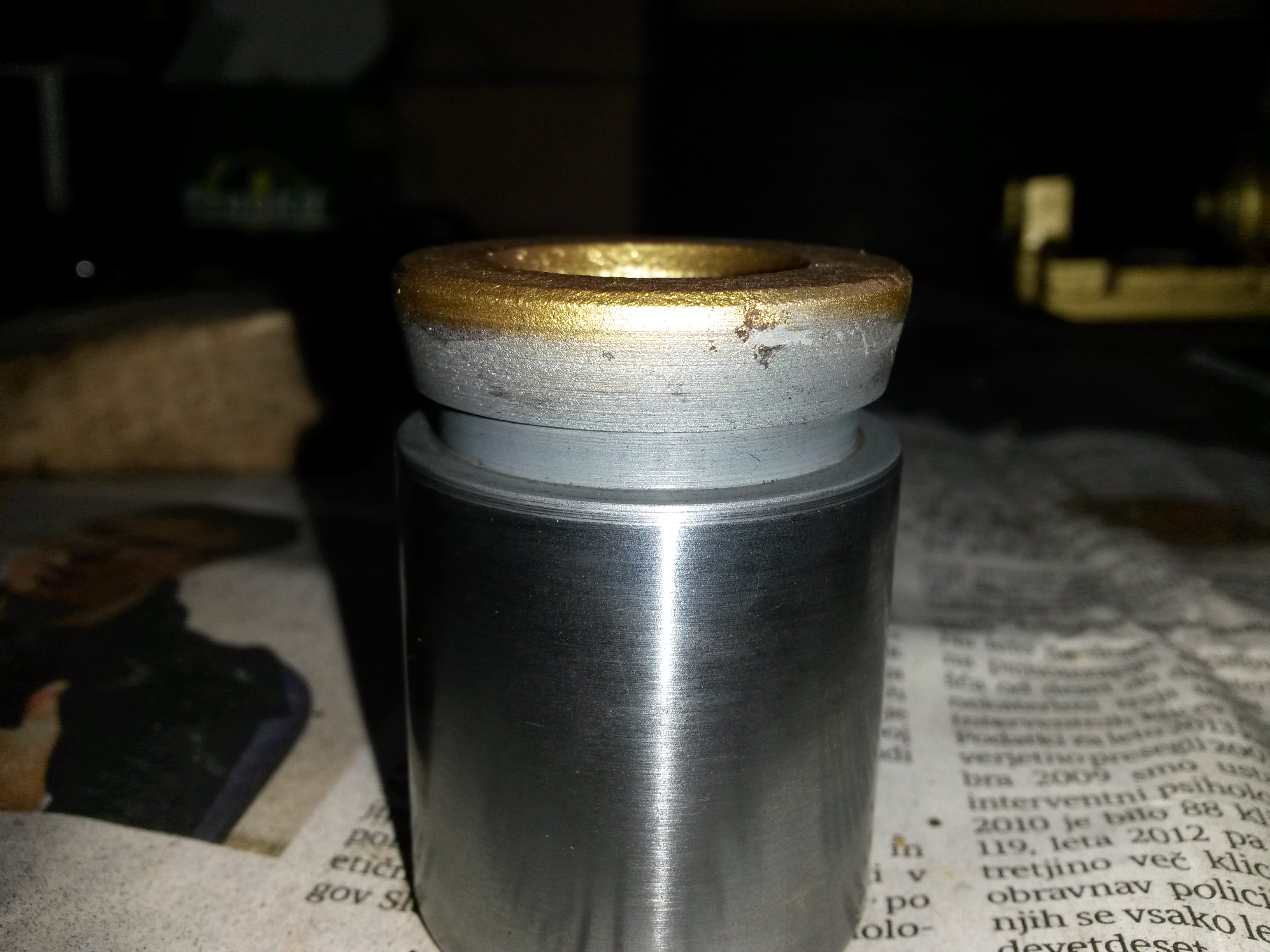

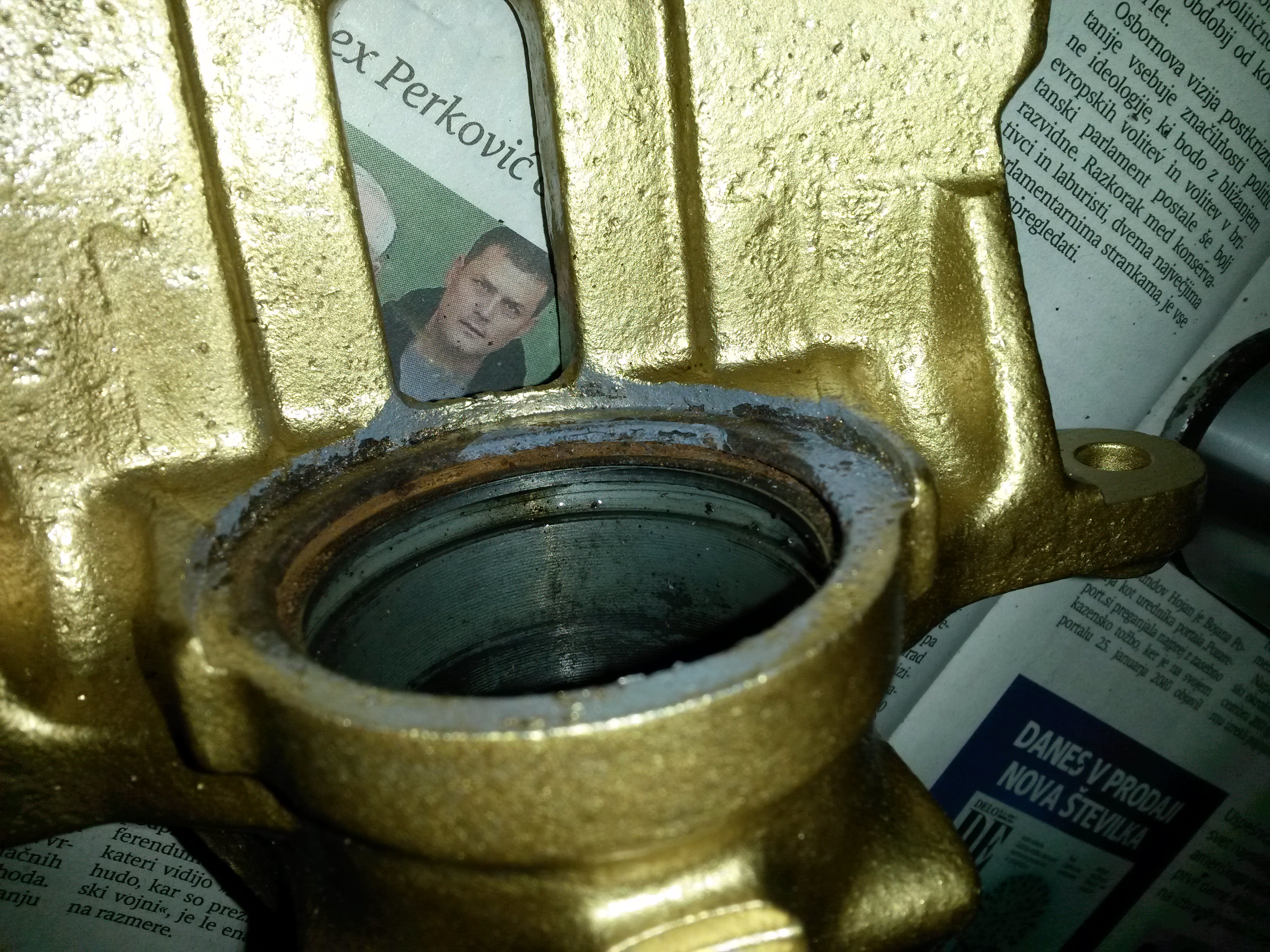

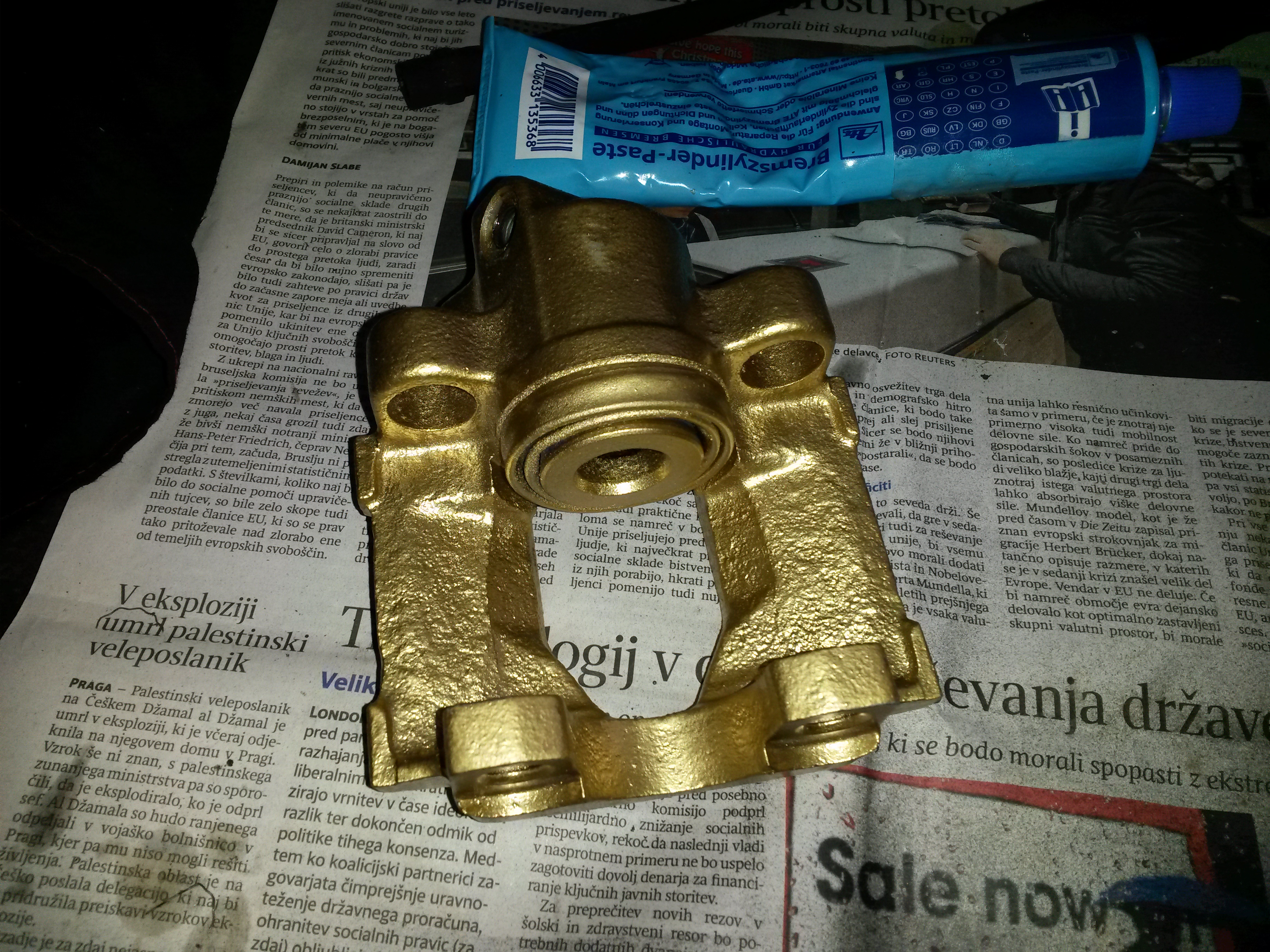

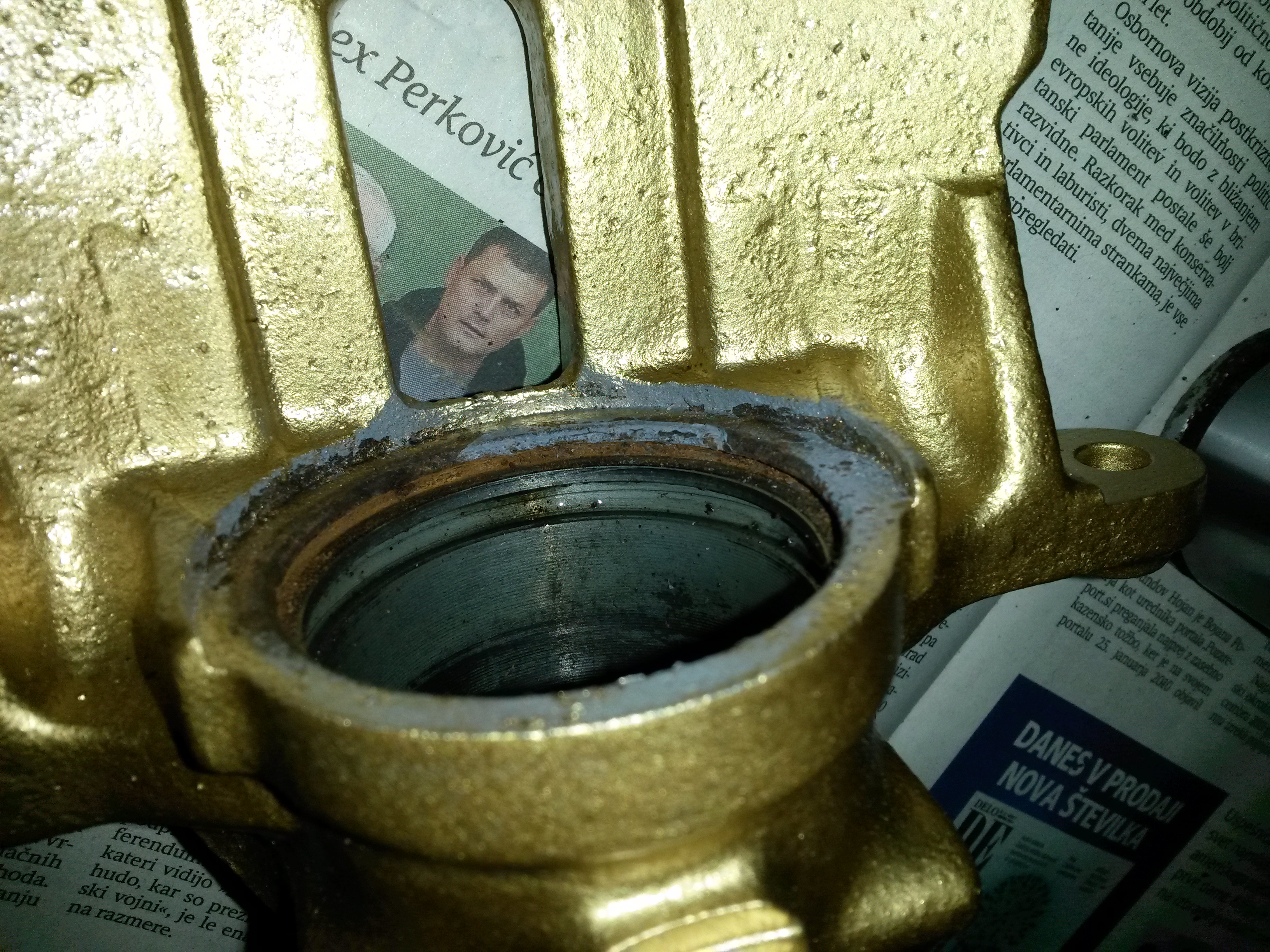

Ponovno pregledamo stanje cilindra in batka, očistimo stene in vse utore ter jih namažemo z Ate mastjo. Zadnji cilindri in bati niso tako podvrženi rjavenju, sam sem imel srečo, da je eden od batkov bil praktično kot nov tako da večjih priprav na montažo ni bilo potrebnih:

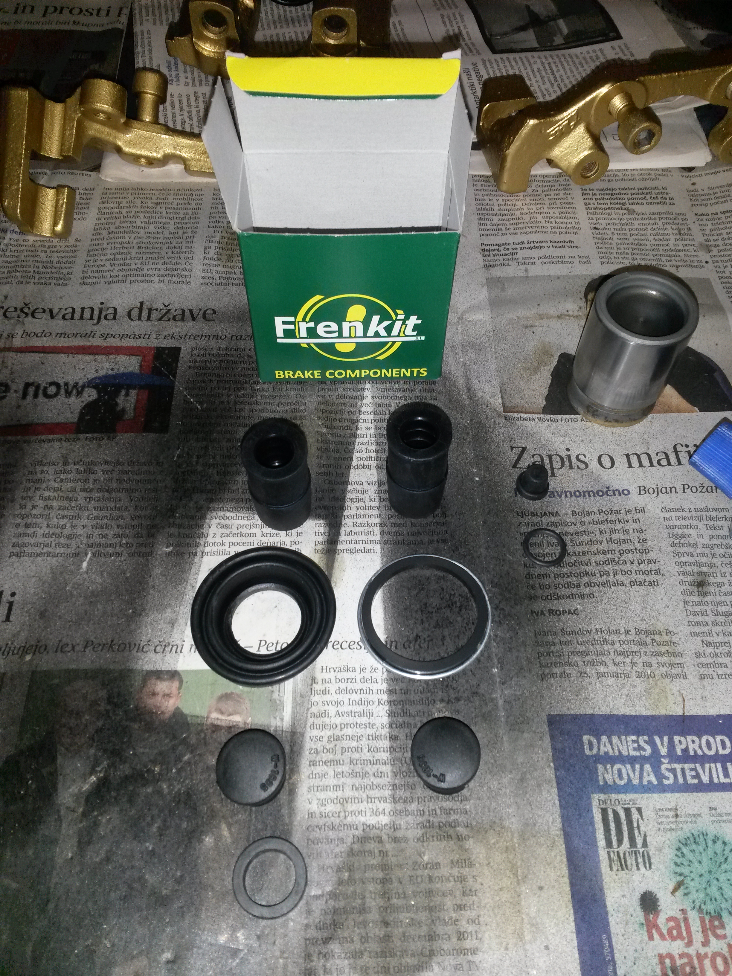

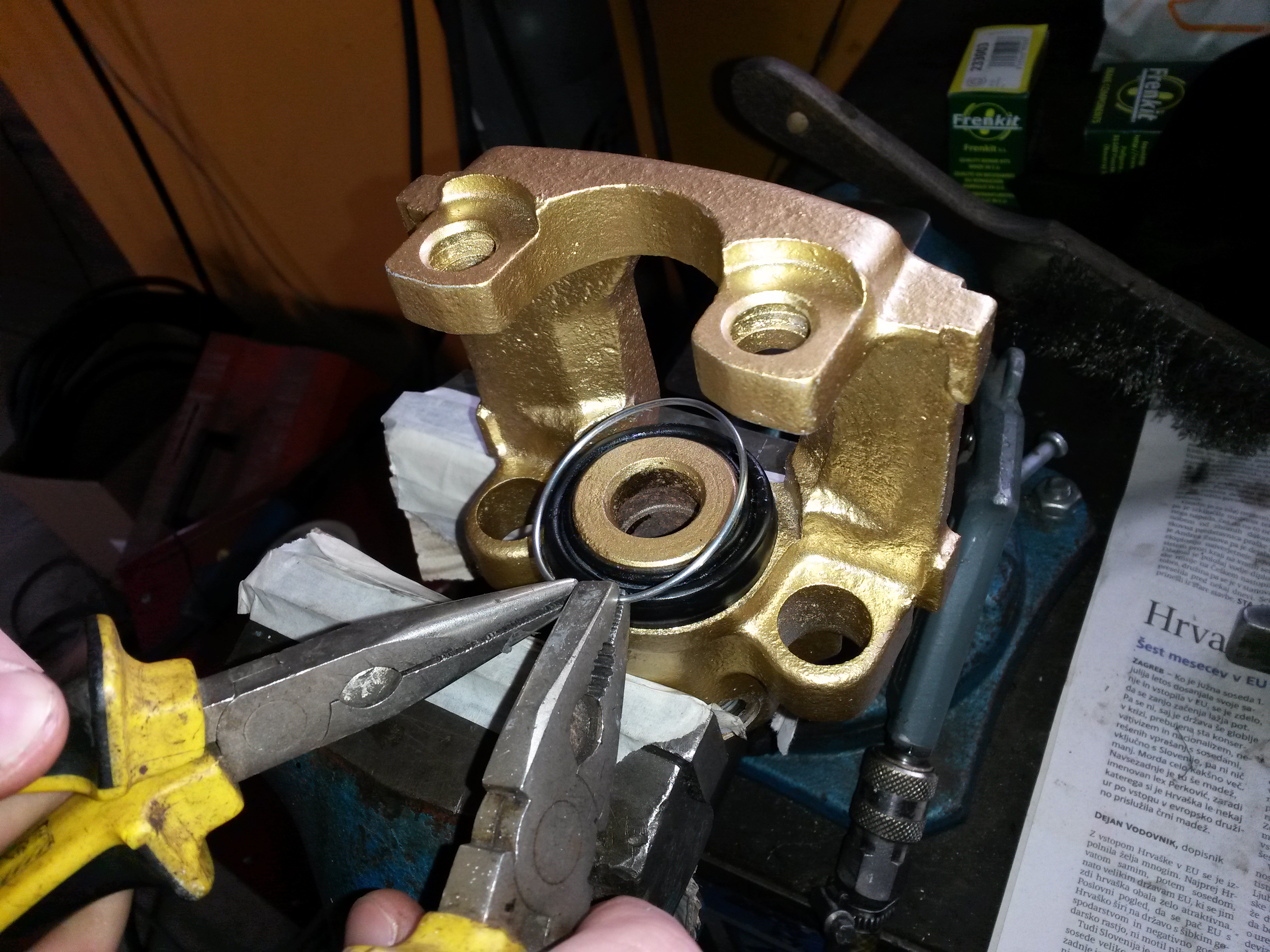

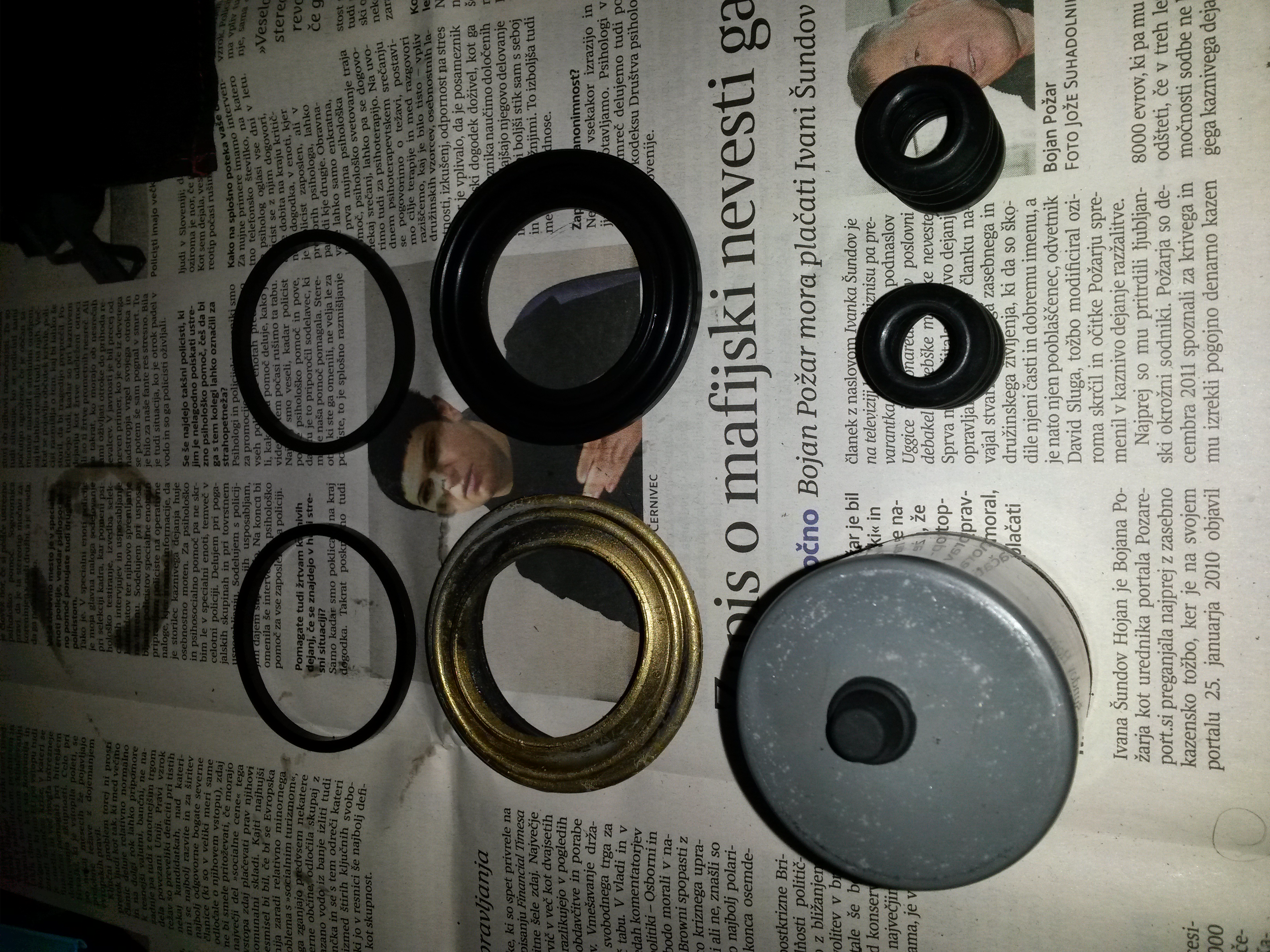

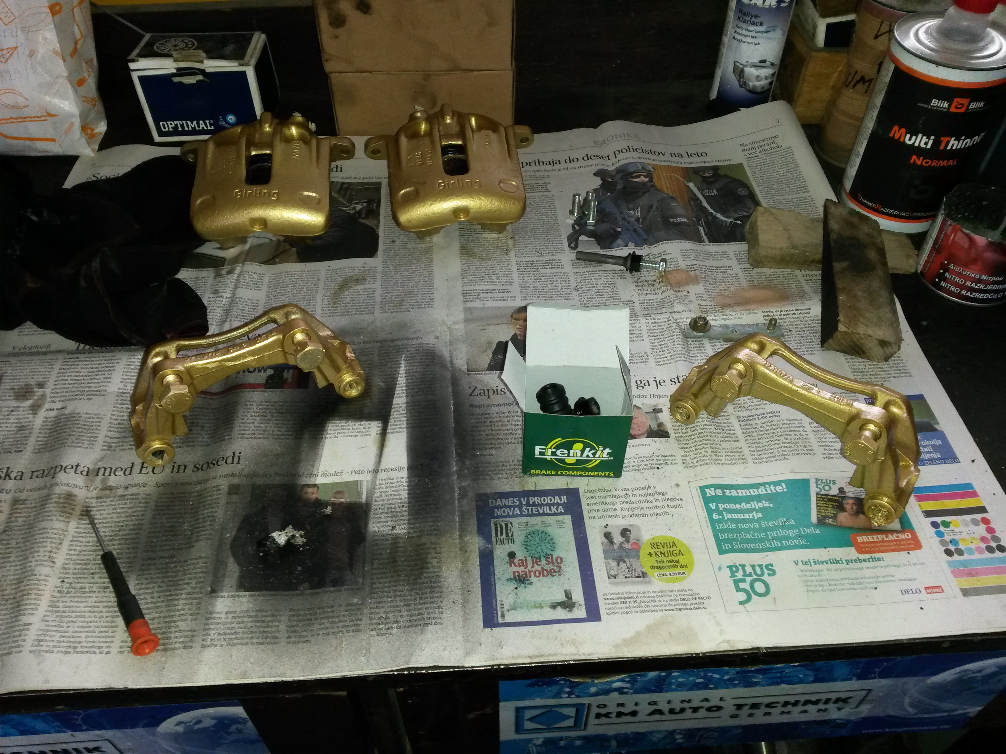

Pripravimo in namažemo tudi tesnilni obroč ter harmonkasto gumico. Set tesnil zadnje čeljusti:

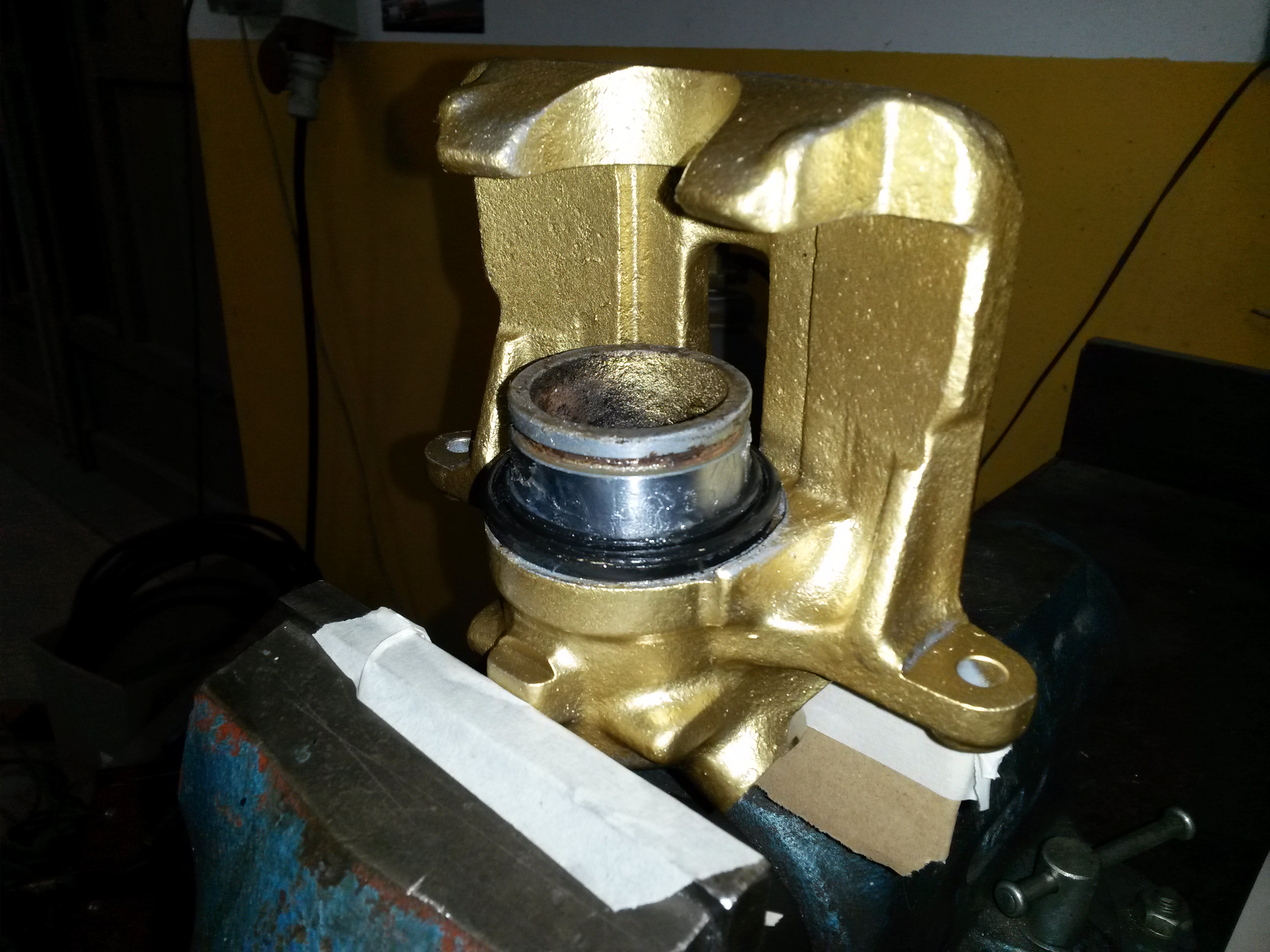

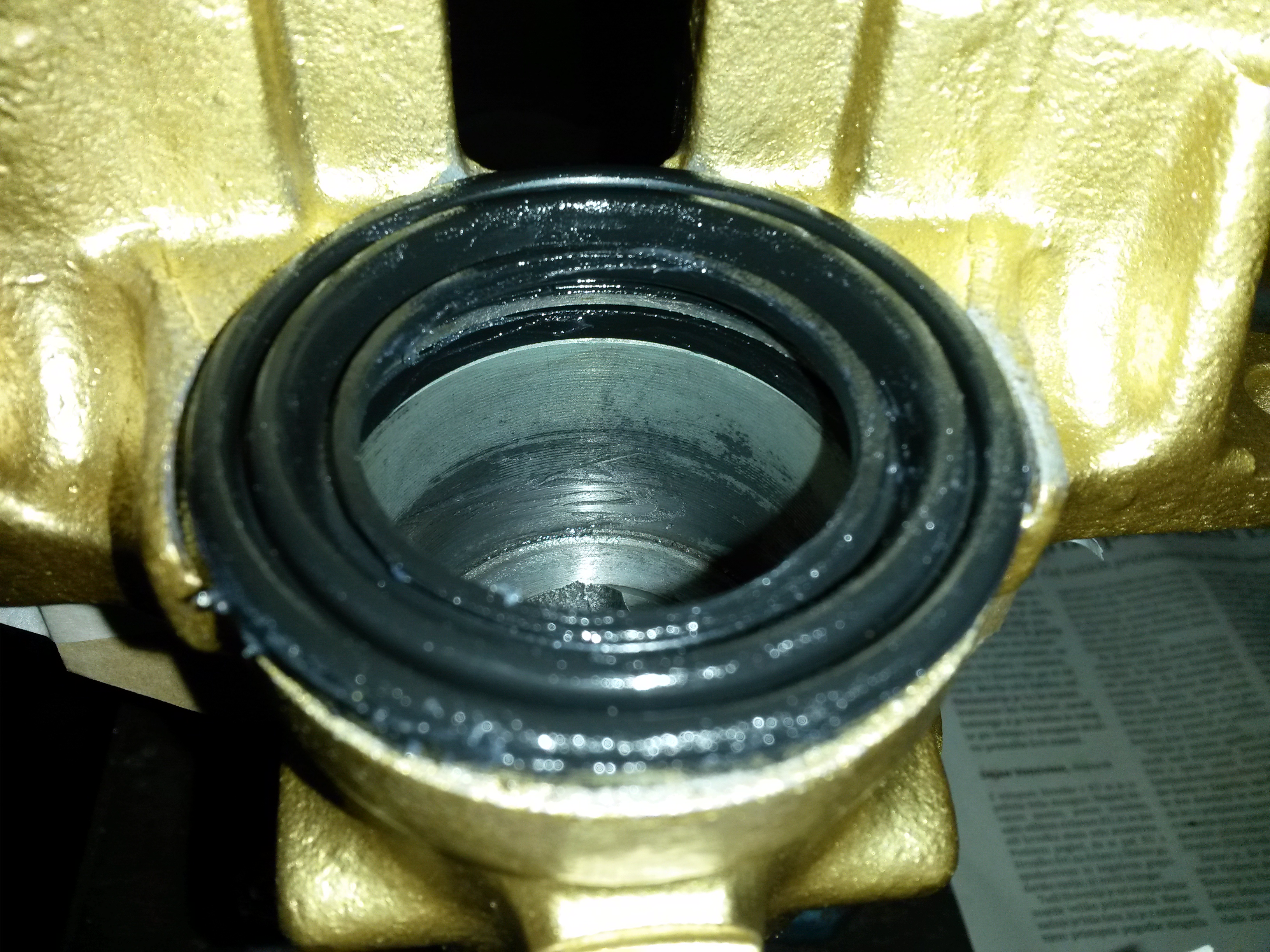

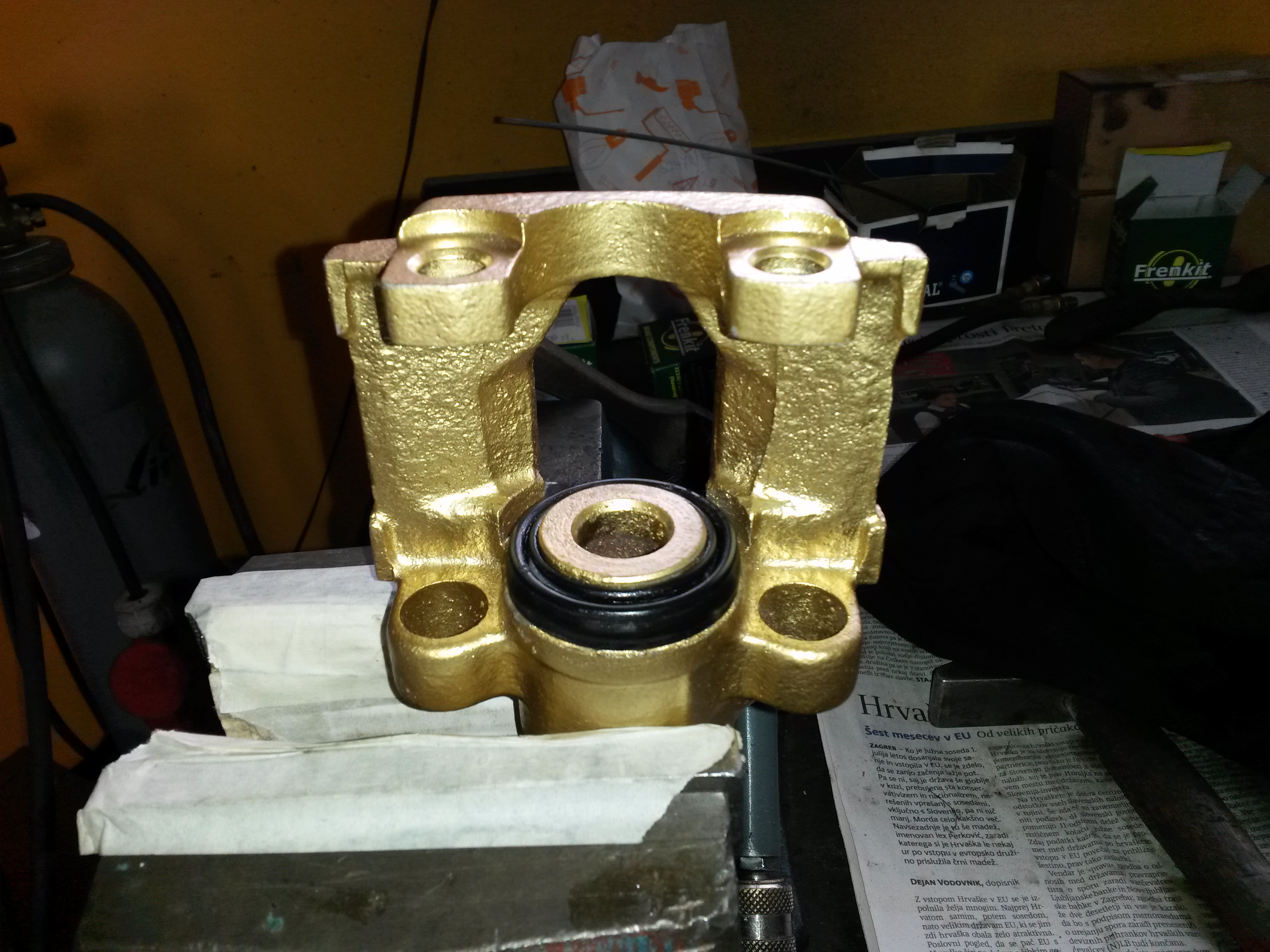

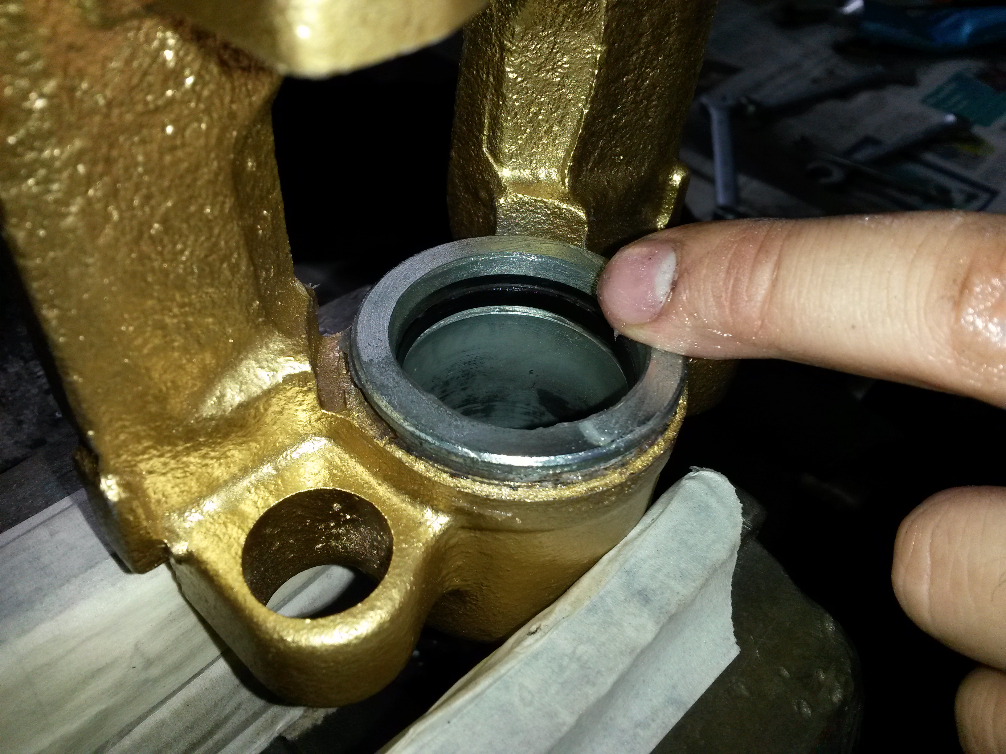

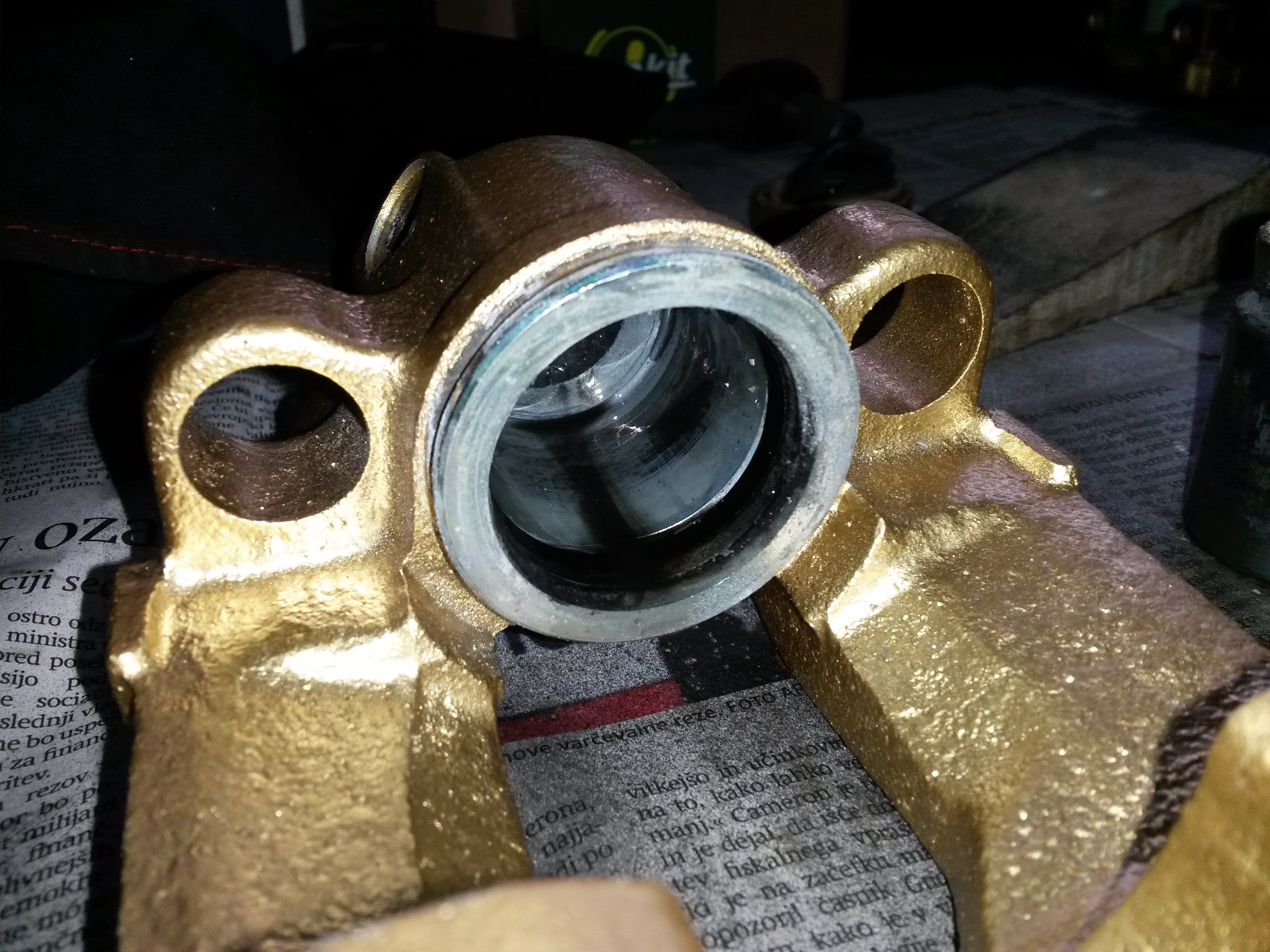

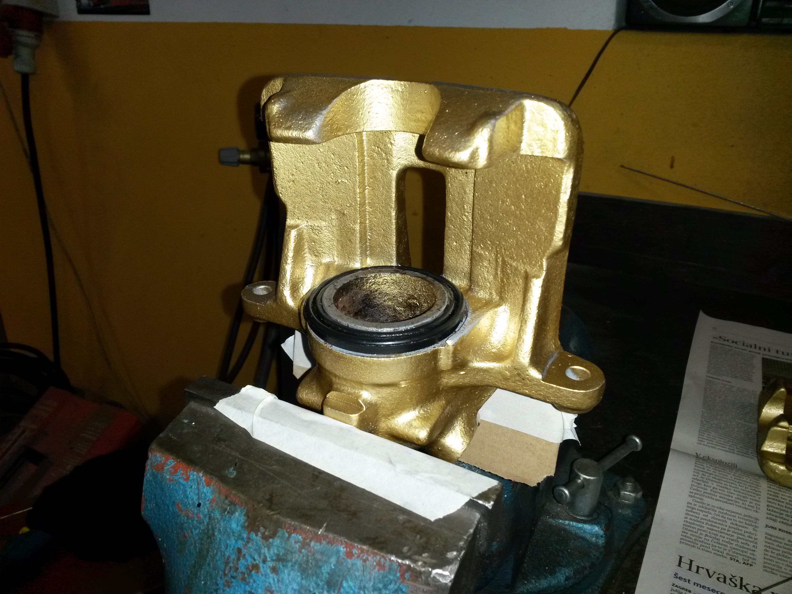

Namazan tesnilni obroč vstavimo v utor cilindra ter namažemo še zunanji cilindrov rob:

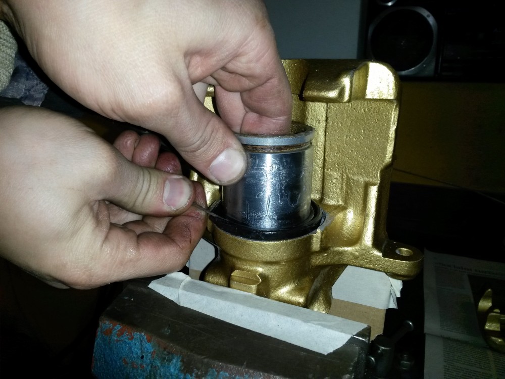

Sedaj pridemo do postopka, kjer se Ate in Girling razlikujeta. Harmonkasto gumico pri Ate-ju montiramo prvo na batek (pri tem pazimo, da je pravilno obrnjena-> natikamo s spodnje strani batka gor), in nato batek z gumico vstavimo v cilinder:

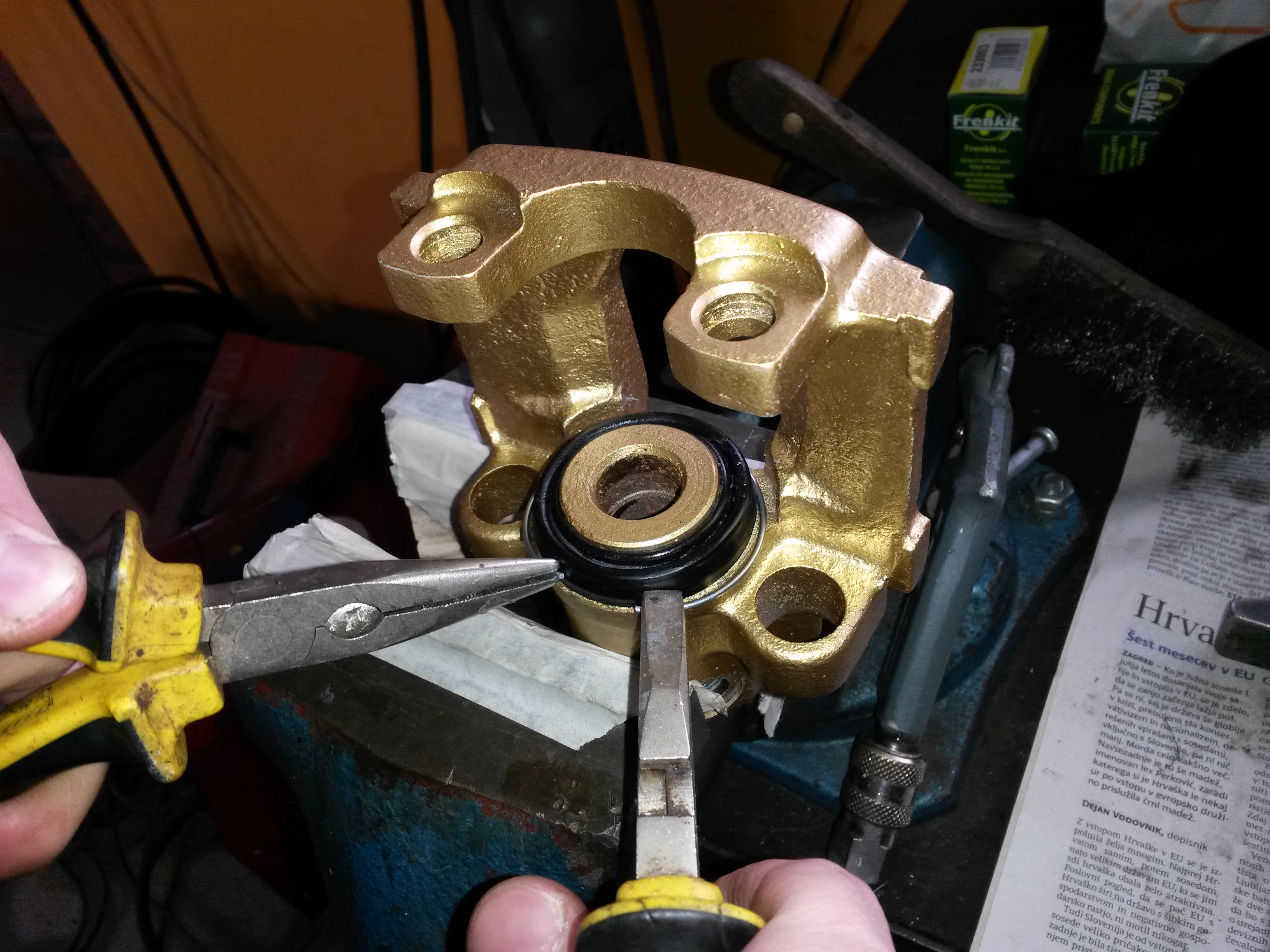

Ko imamo batek potisnjen do konca, moramo zavihati rob gumice za zunanji rob cilindra (ne potrebujemo orodja):
Še ena razlika v primerjavi z Girlingom je varovalna šplenta okrog gumice, ki jo nataknemo v utor čez gumico:

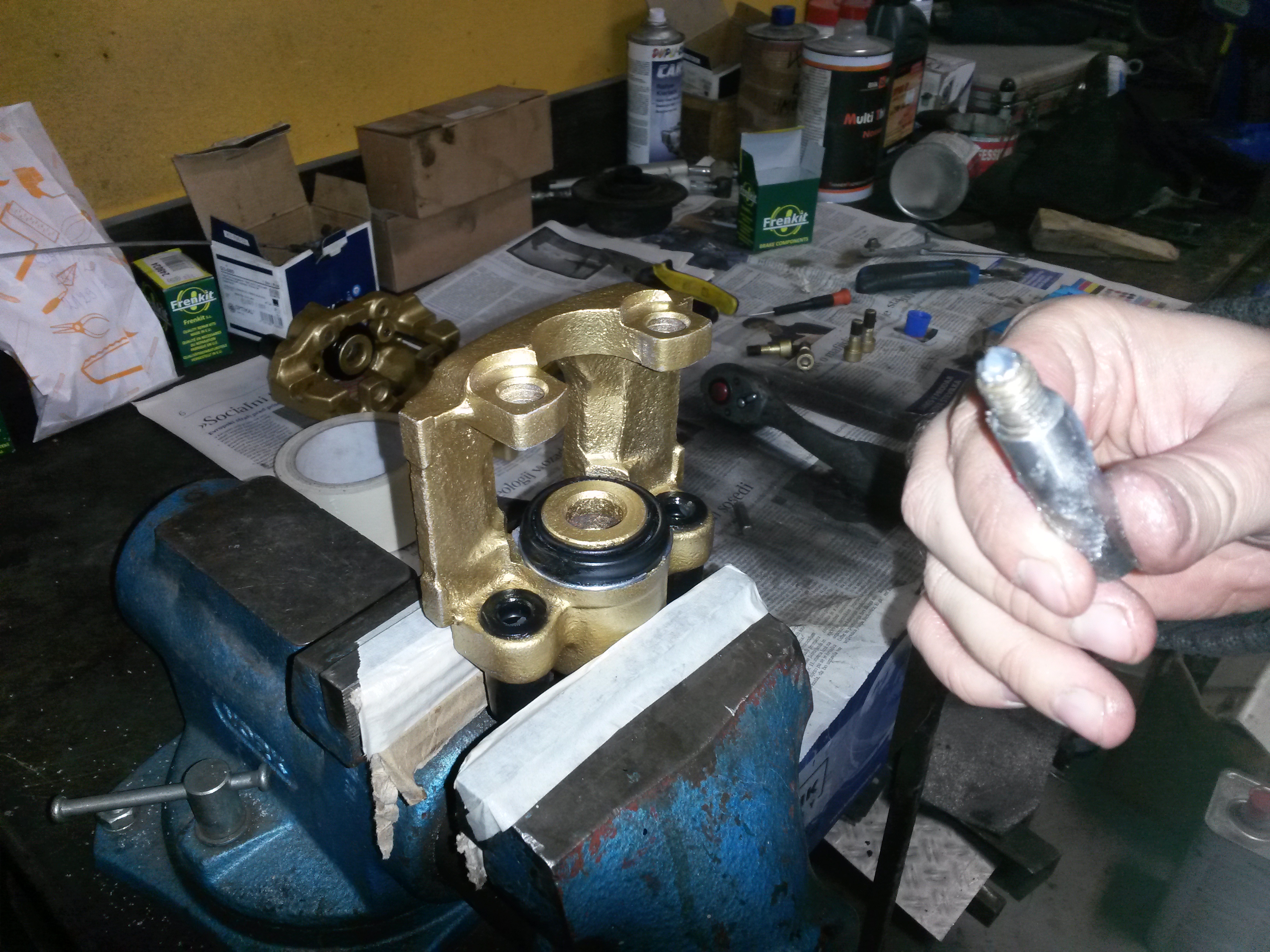

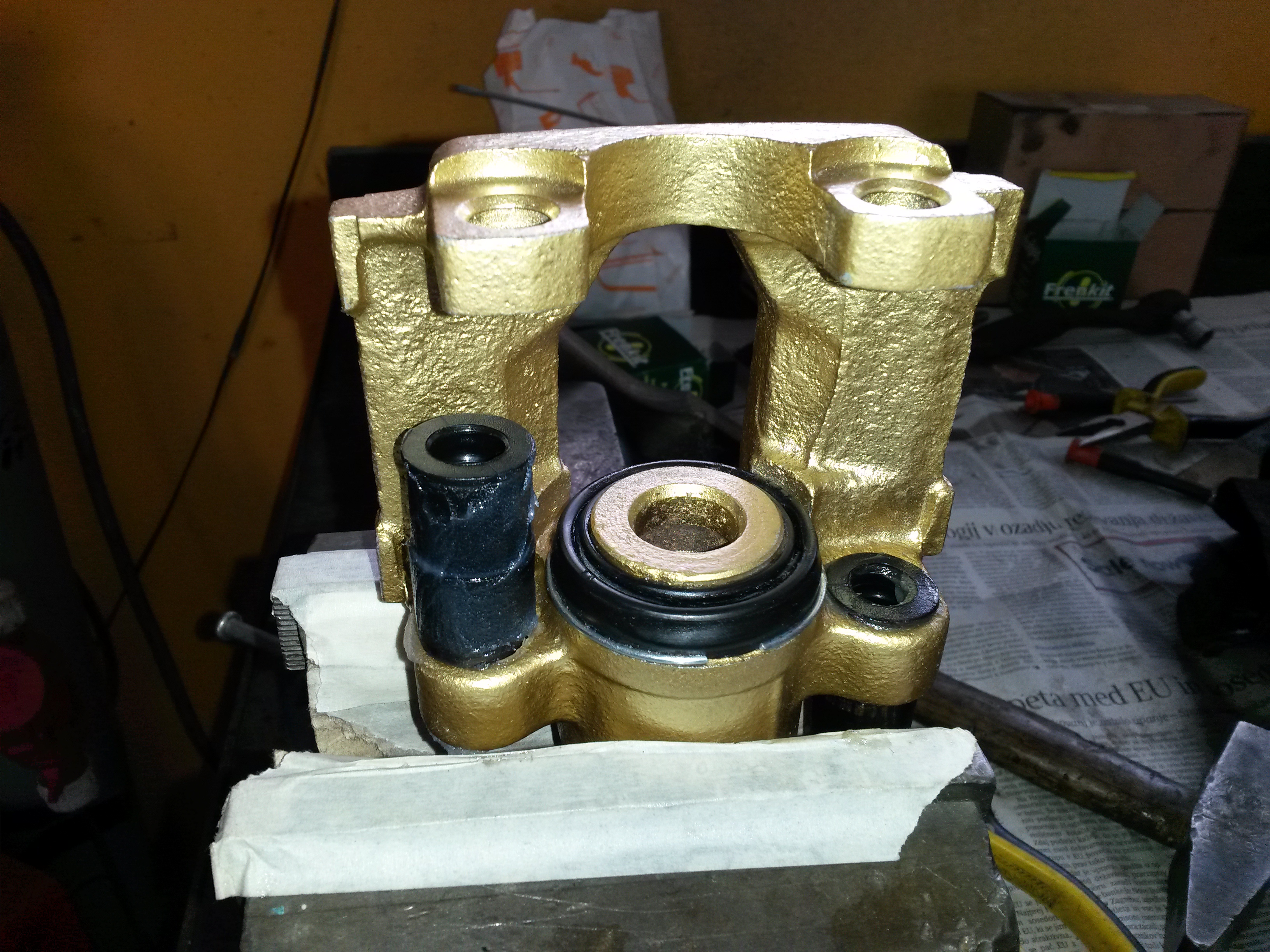

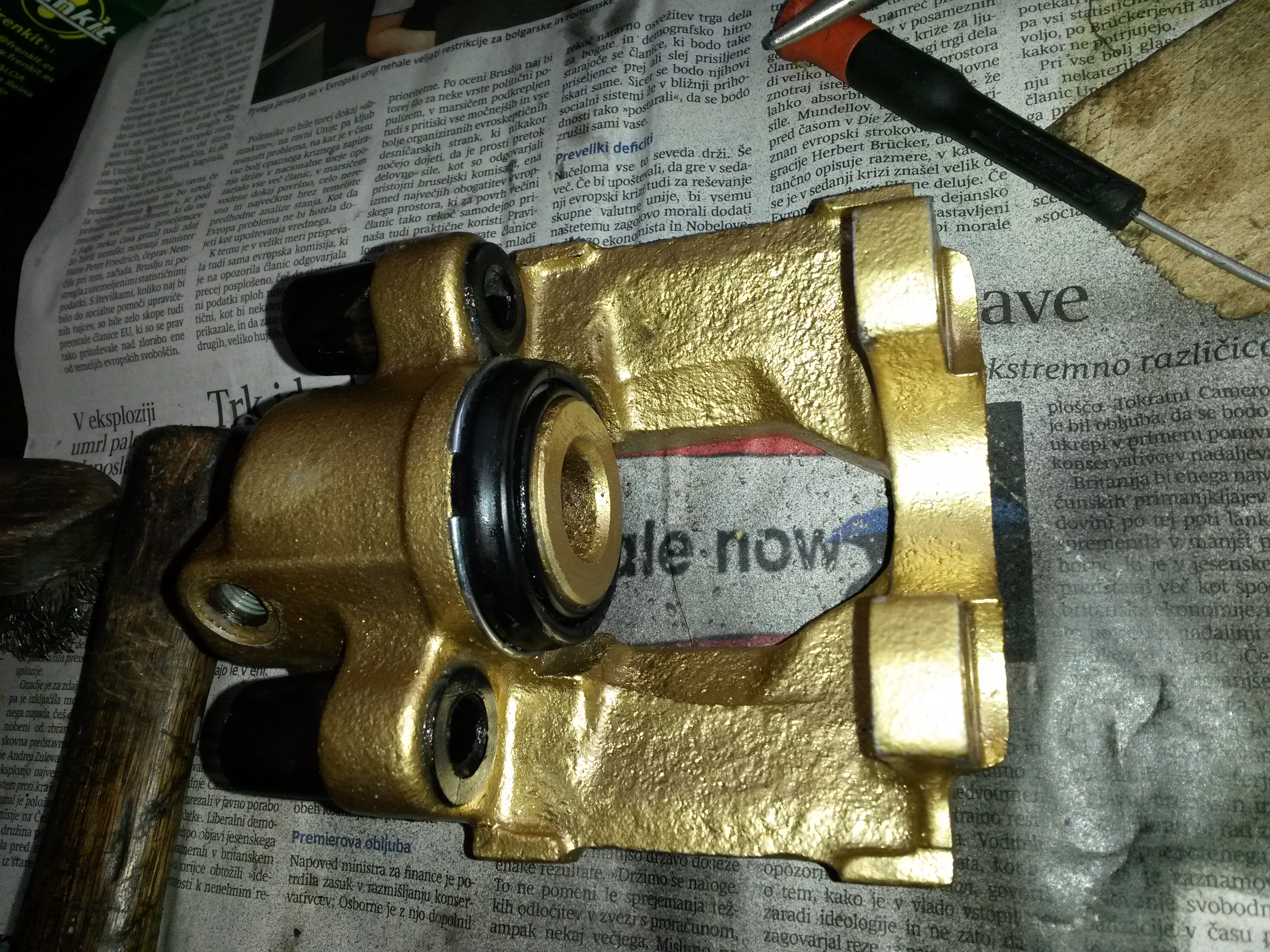

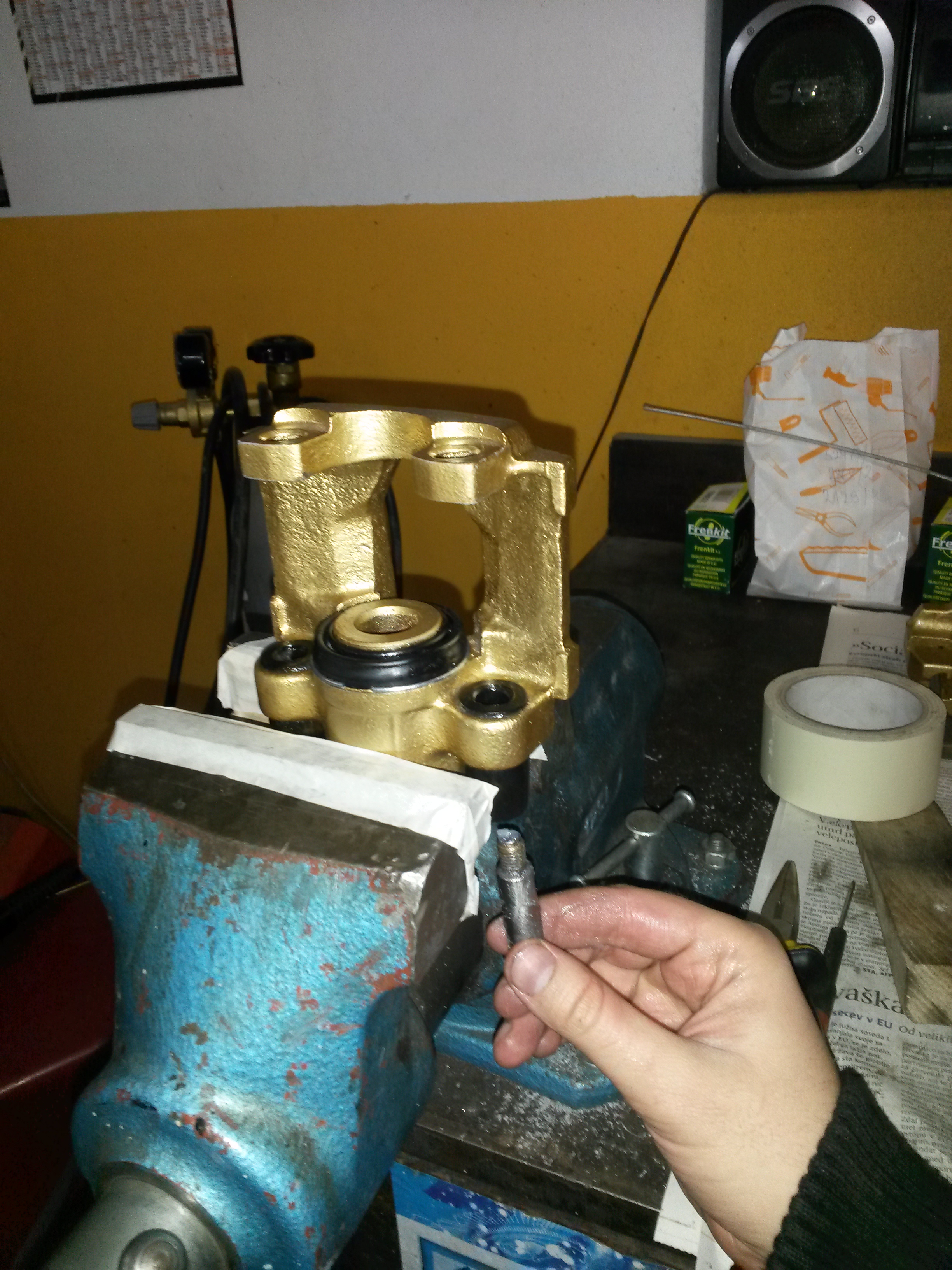

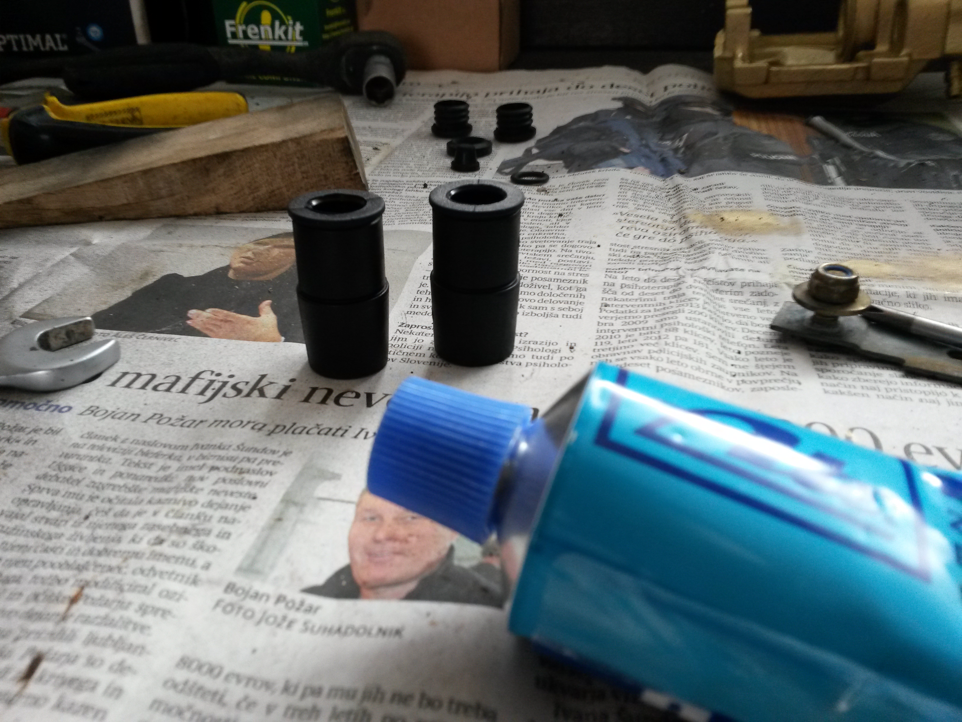

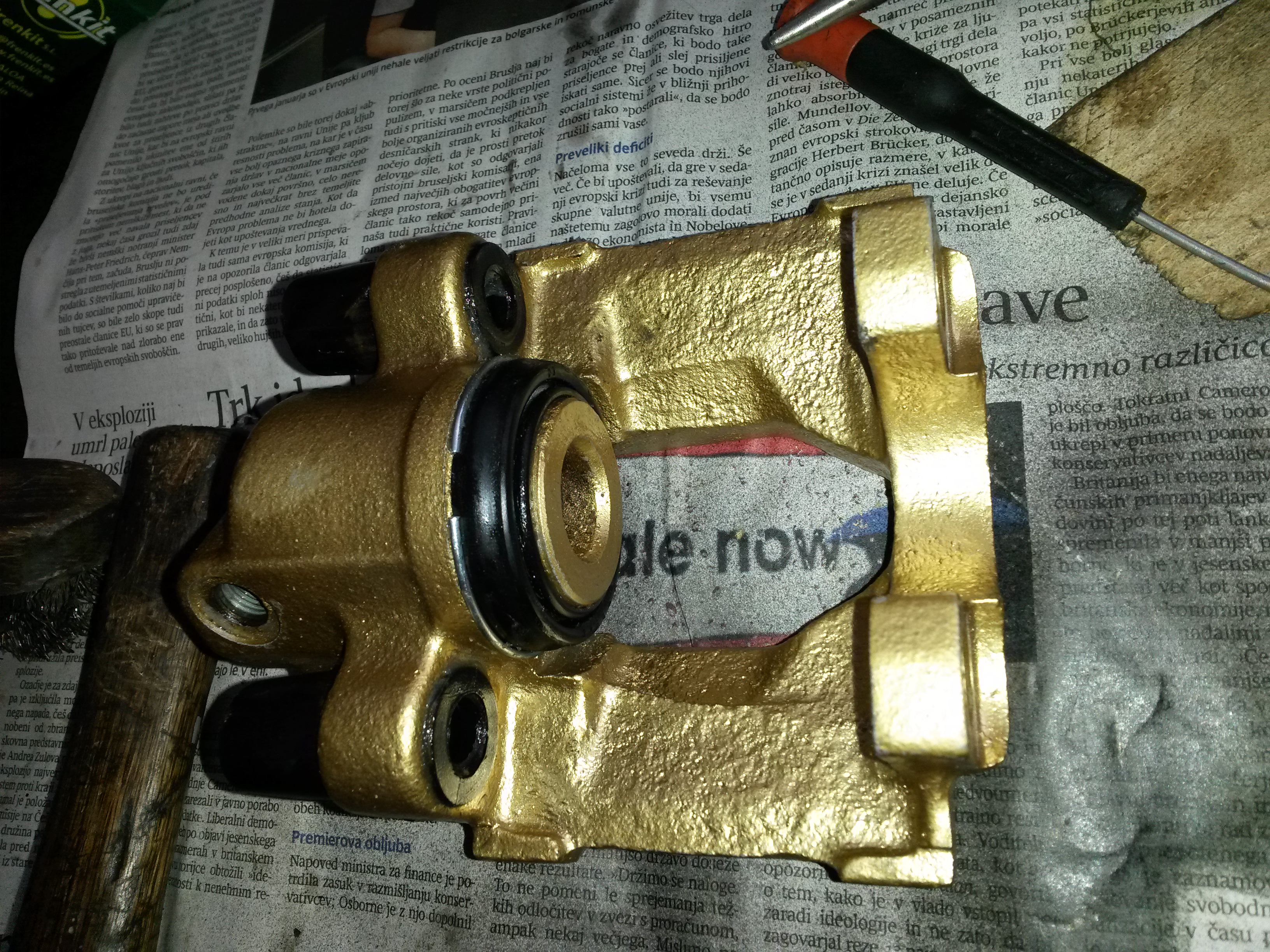

Prvi del je končan. Sedaj moramo vstaviti še gumijaste puše v luknje na čeljusti. Čeljust lahko pustimo kar v primežu. Gumijaste puše namažemo z Ate mastjo in jih potisnemo skozi luknje do roba. Pri tem si lahko pomagamo z npr. ročko od kladiva, leseno kajlo od prejšnega dela,...:
Prvi del čeljusti je končan:

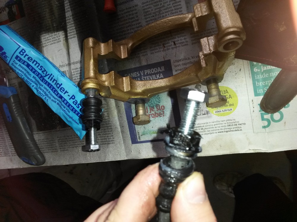

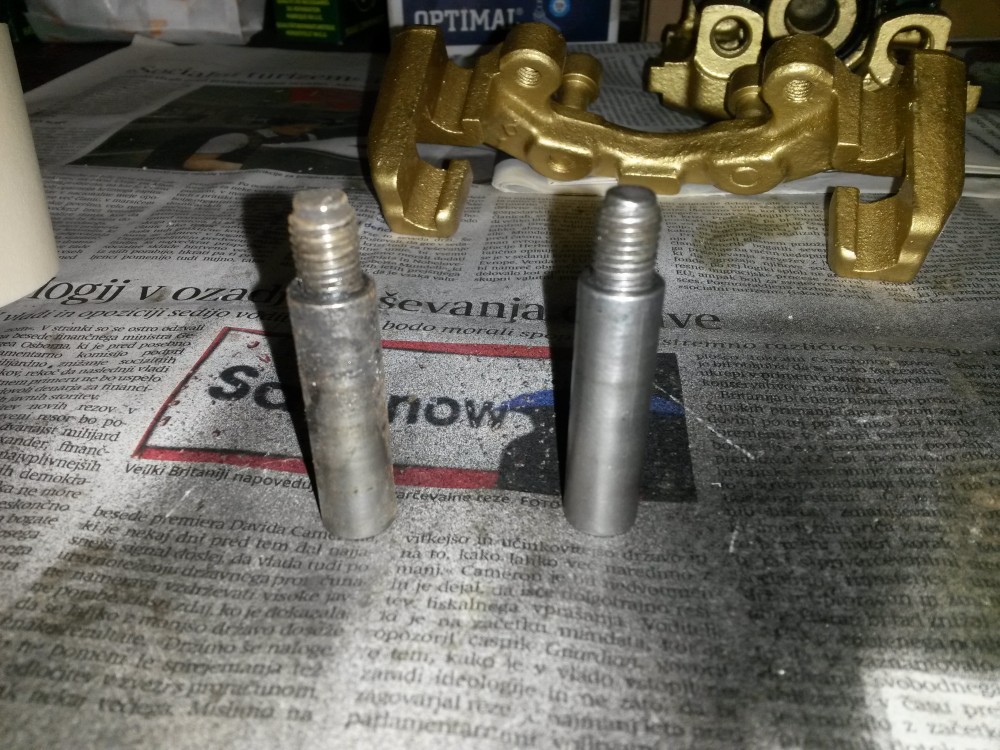

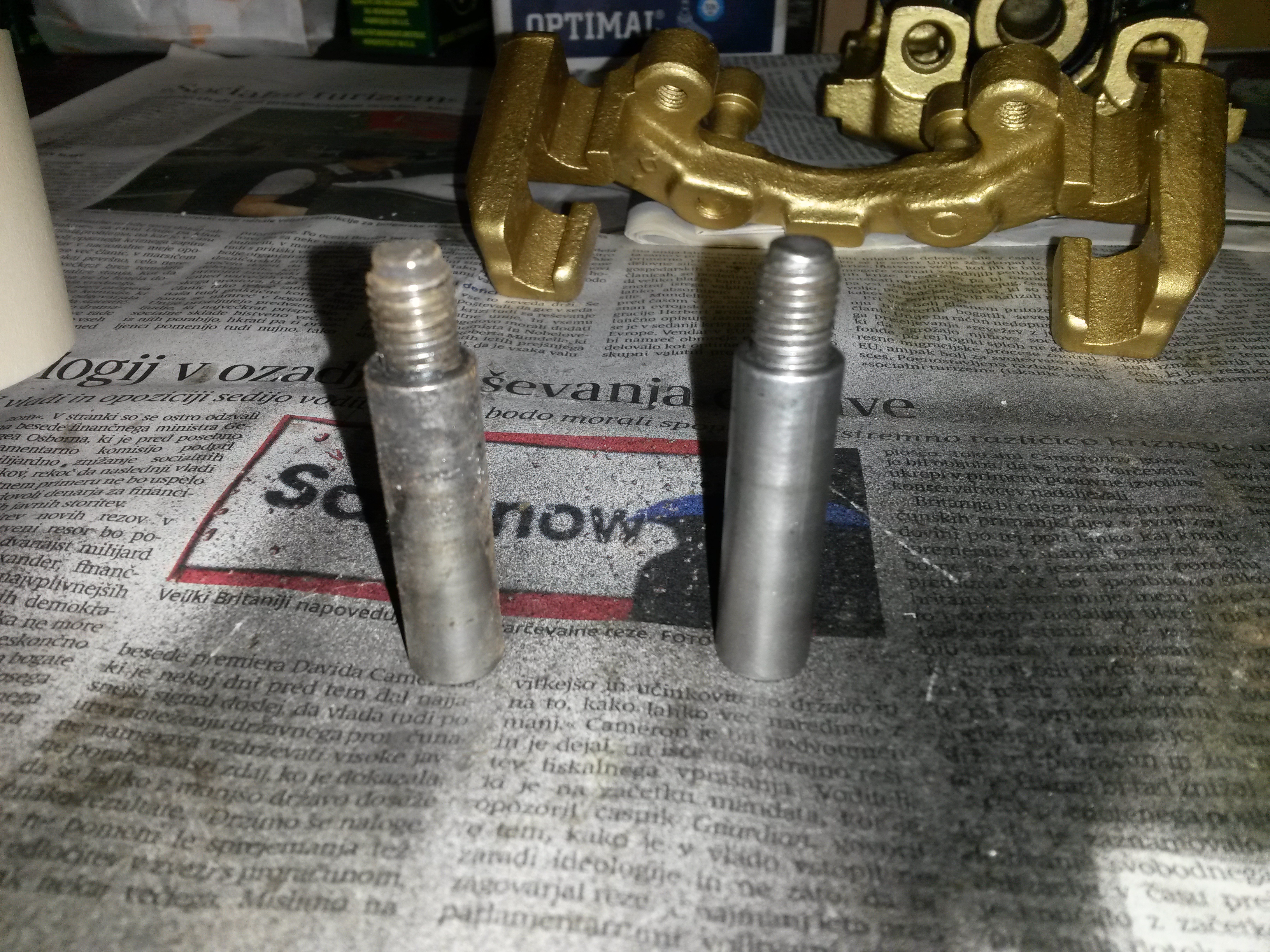

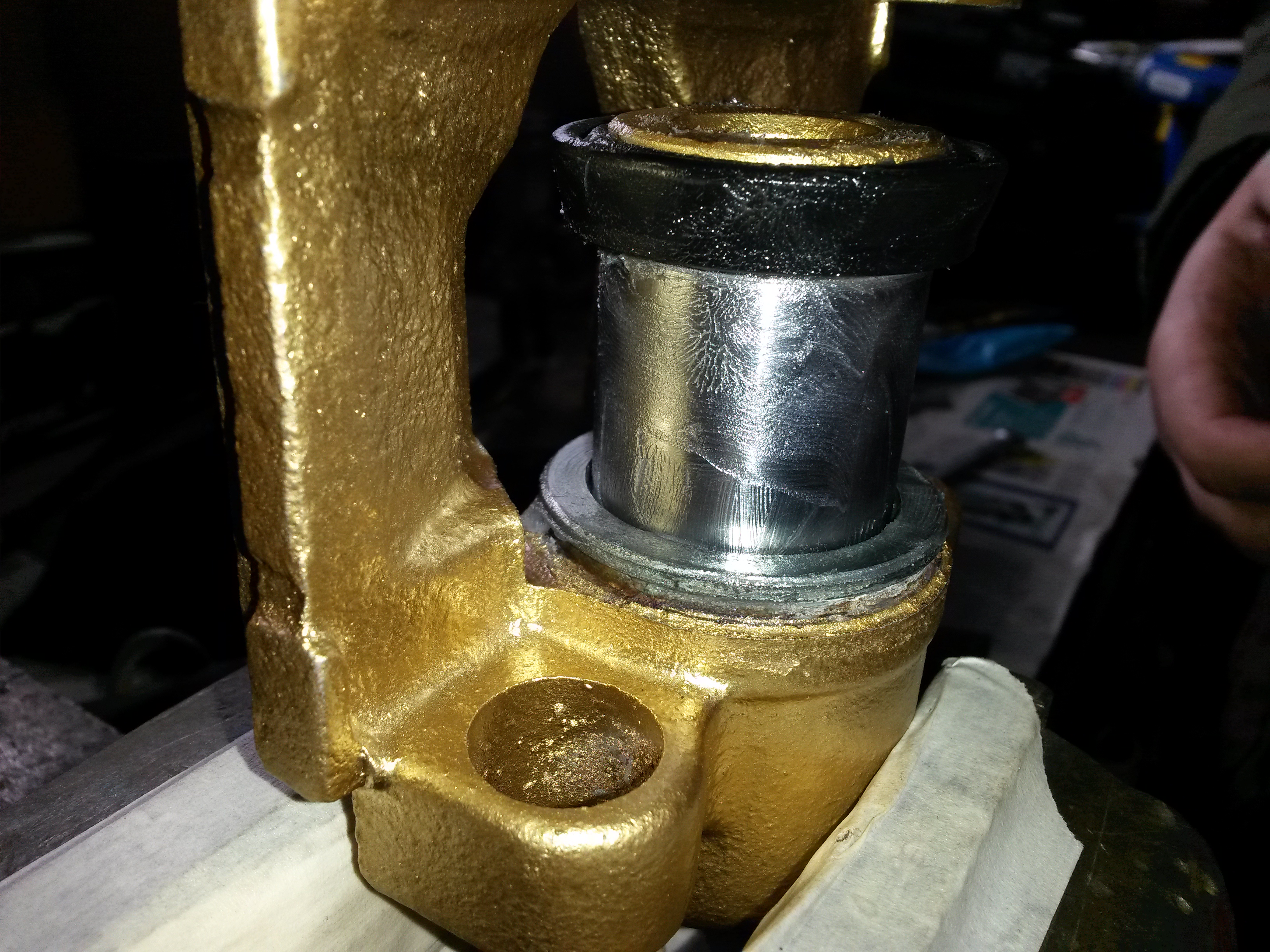

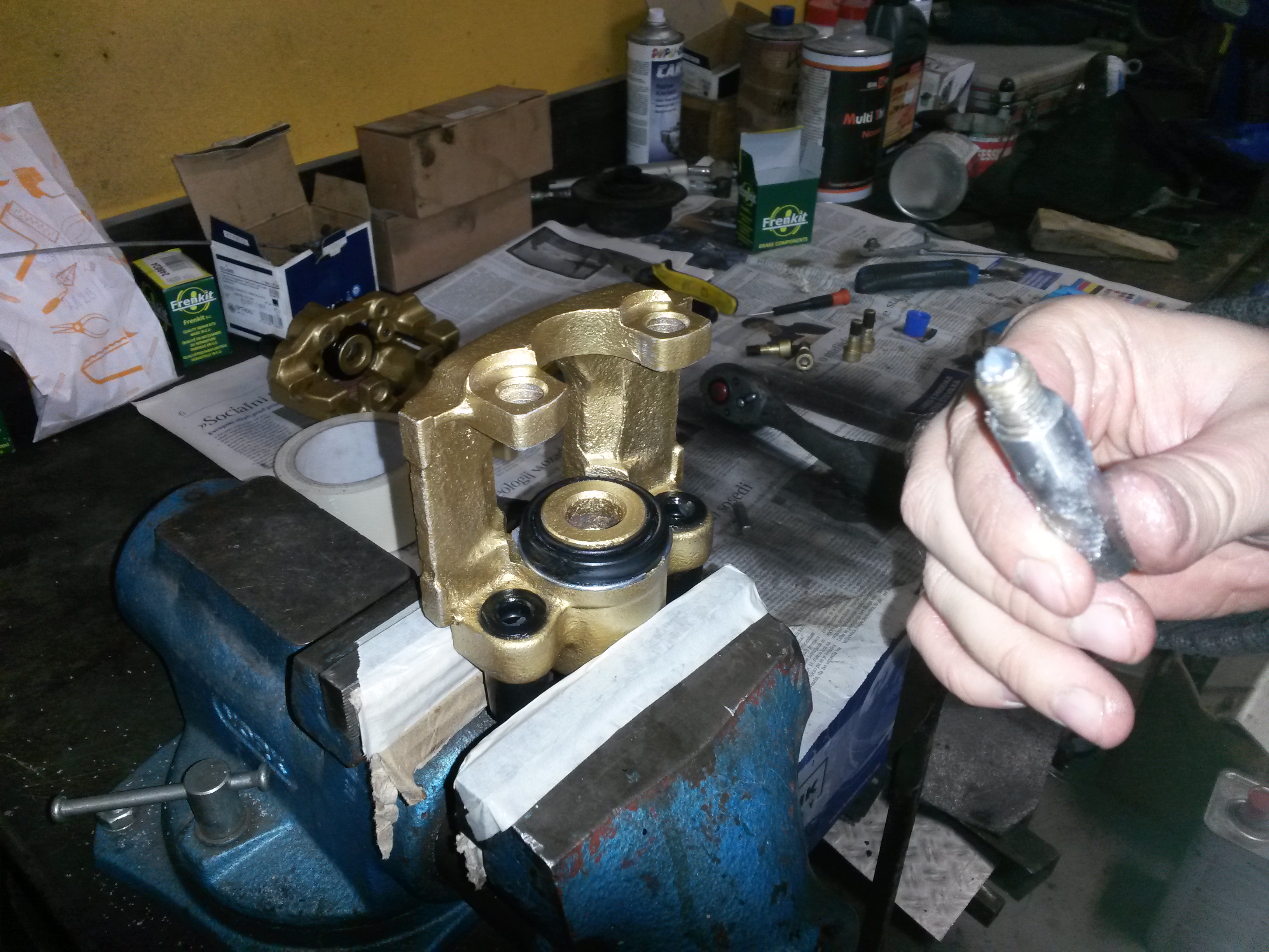

Naslednji korak je čiščenje vodil. Pri tem si lahko pomagamo z nitrotom ali pa s finim vodobrusnim papirjem (granulacije 800+). Na spodnji sliki je na levi strani umazano vodilo na desni pa očiščeno:

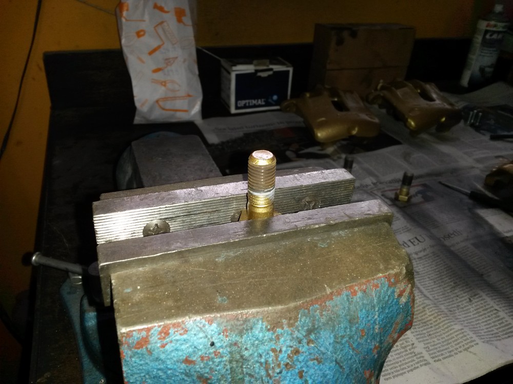

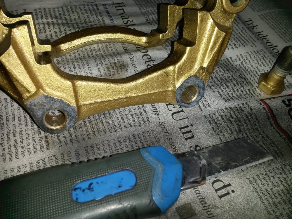

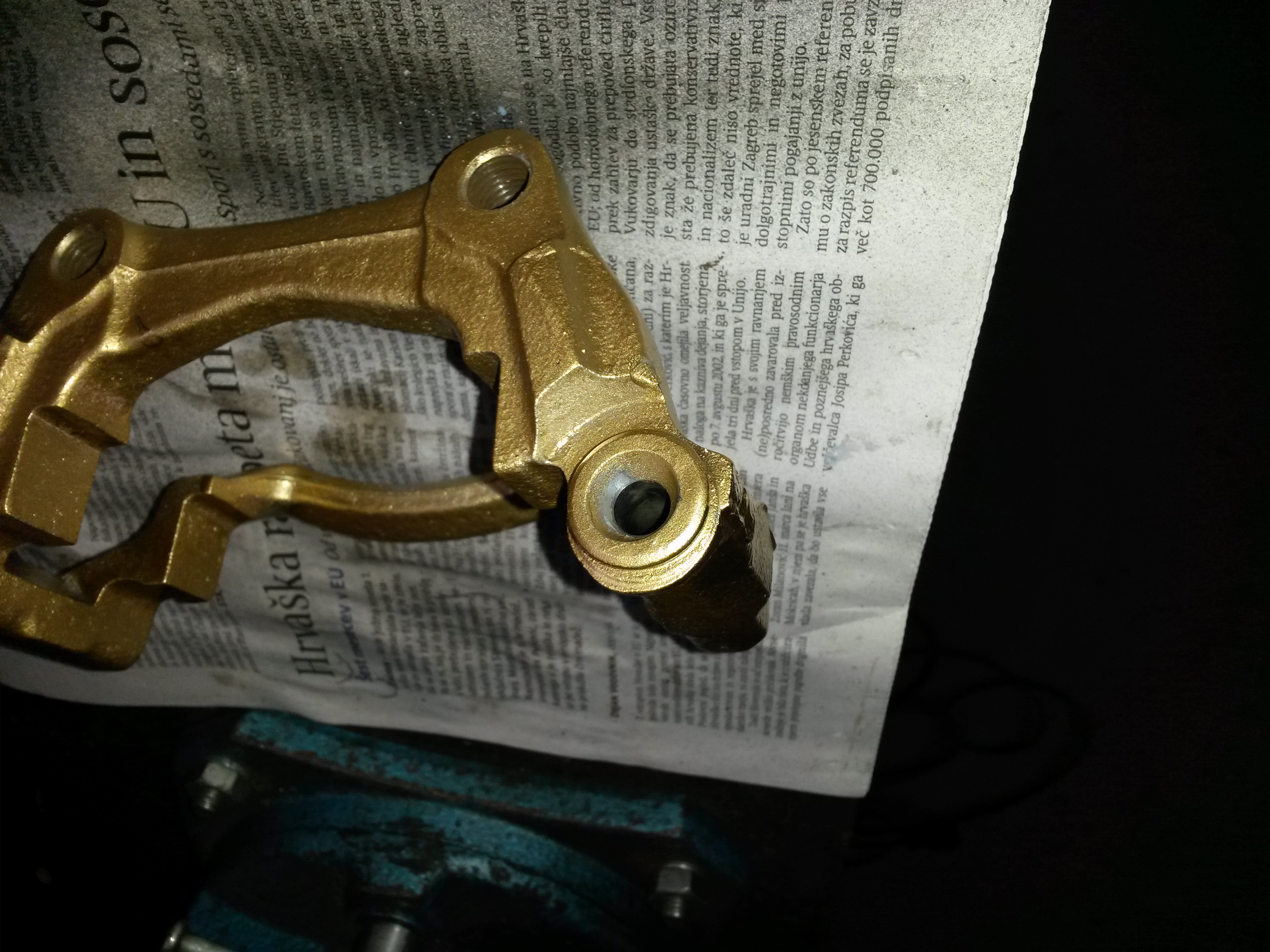

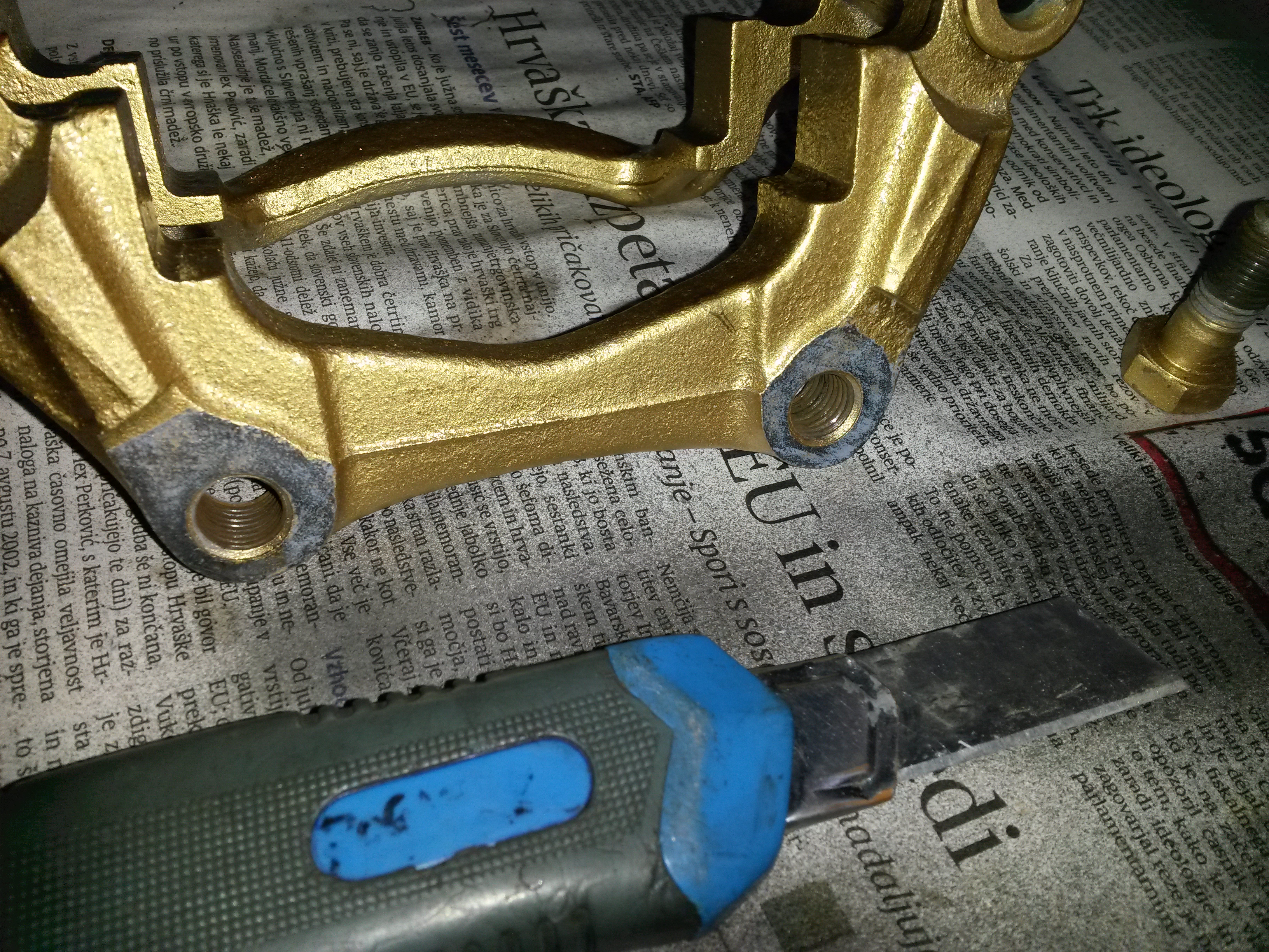

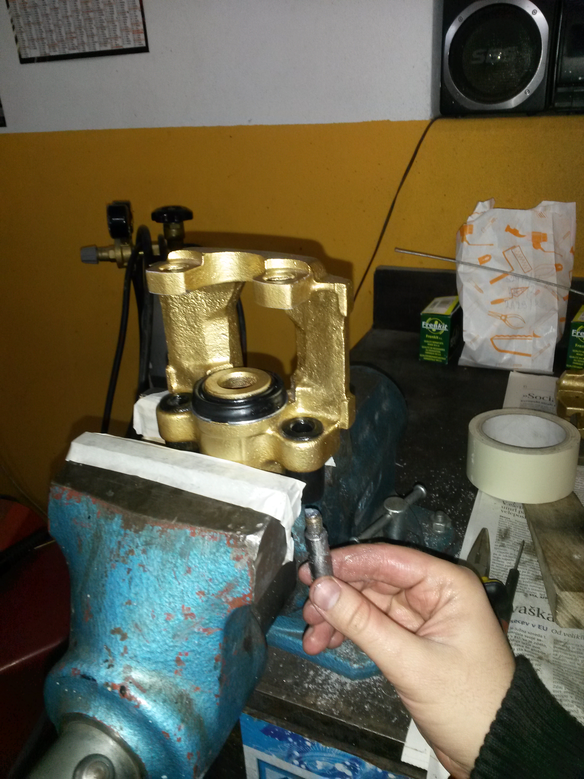

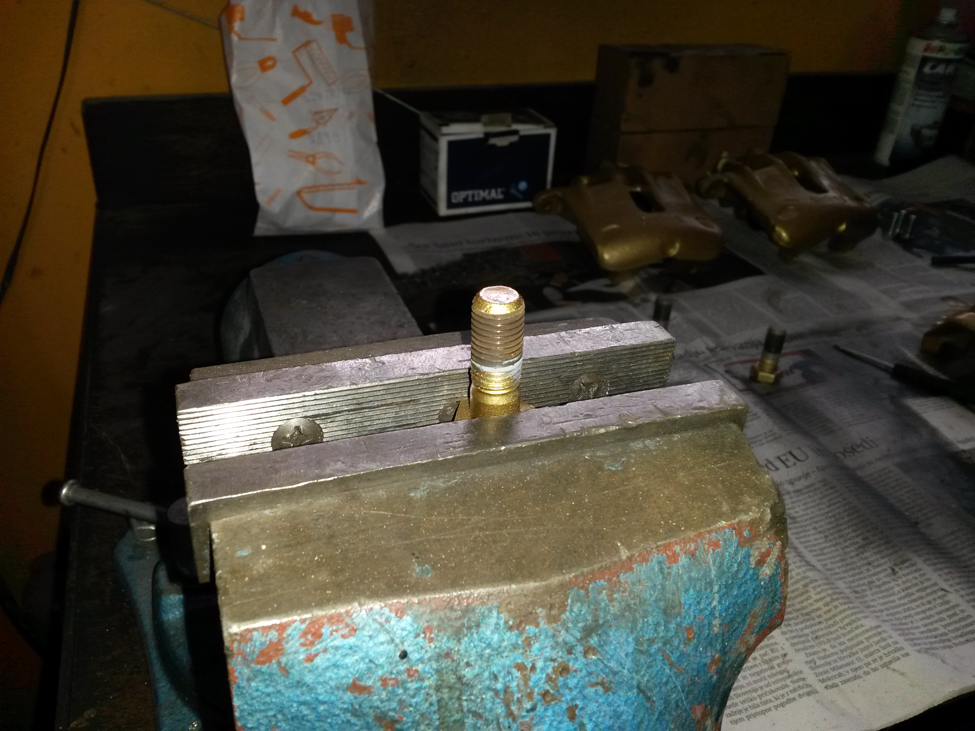

V mojem primeru je barva v drugem delu čeljusti nekoliko ušla v navoj in ga je bilo potrebno malo 'očistiti'. To sem storil tako, da sem namazal z mastjo del vodila z navojem in ga privil do konca v drugi del čeljusti.

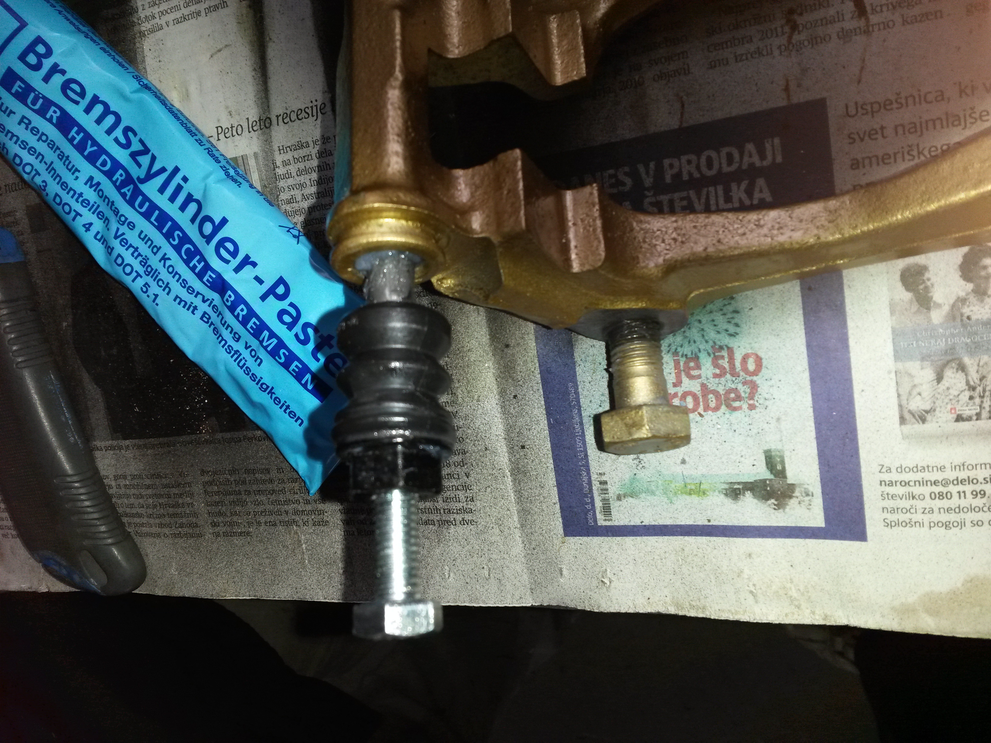

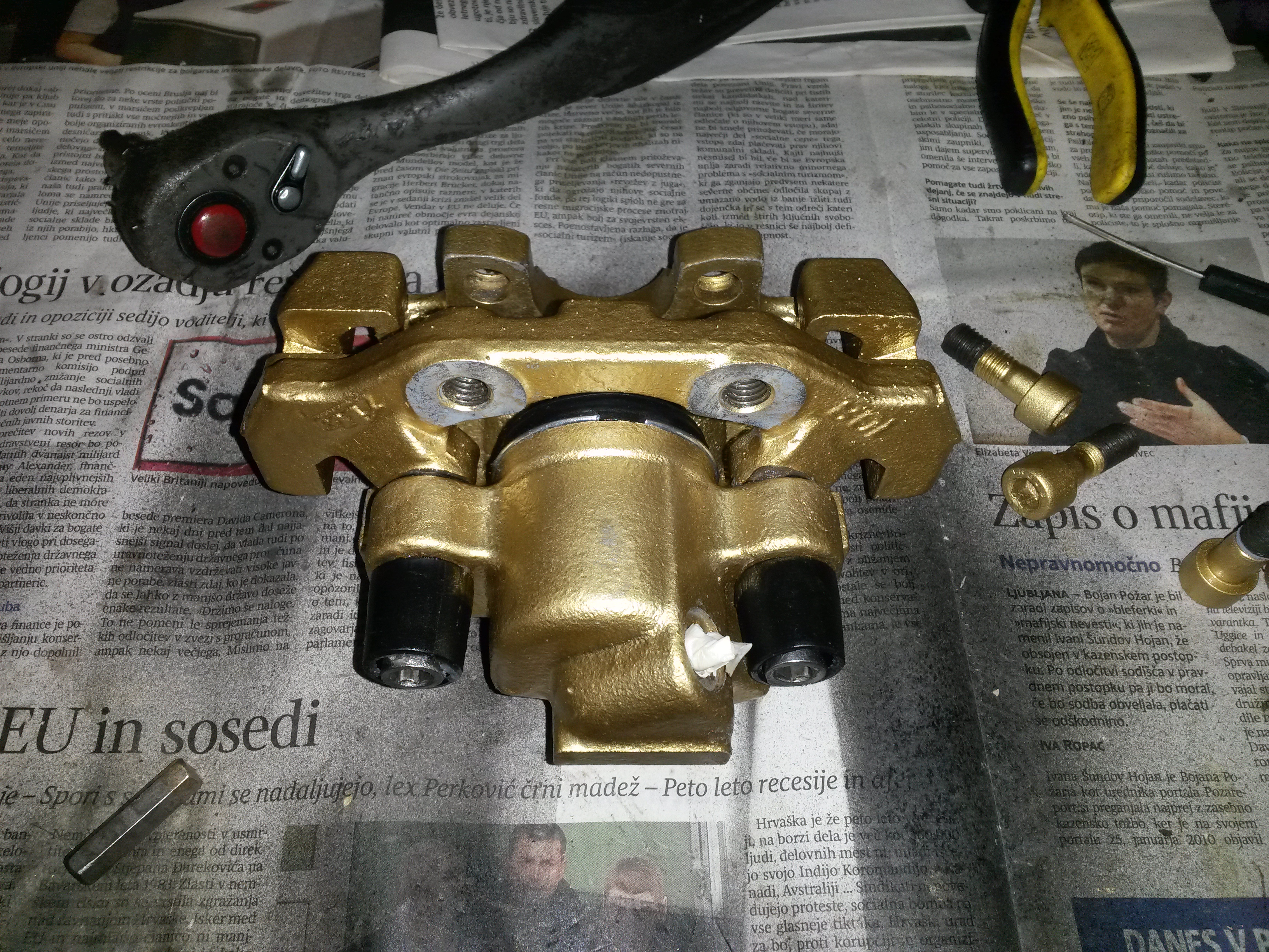

Sledila je montaža obeh delov čeljusti. Namazana vodila potisnemo skozi spodnjo stran gumijaste puše prvega dela in privijemo v drugi del čeljusti, ki nalega na drugi strani:
Končano! Pri montaži zavornih ploščic v zadnje čeljusti jih bo sicer potrebno razstaviti narazen. Menjava odzračevalnih ventilčkov je tudi tu smotrna. Pokrovčki čez gumijaste puše (so priloženi v kompleti, videno zgoraj) pridejo čez po končani vgradnji na avto.
Čeljusti so pripravljene na zavorne ploščice in vgradnjo na e30 :D :
