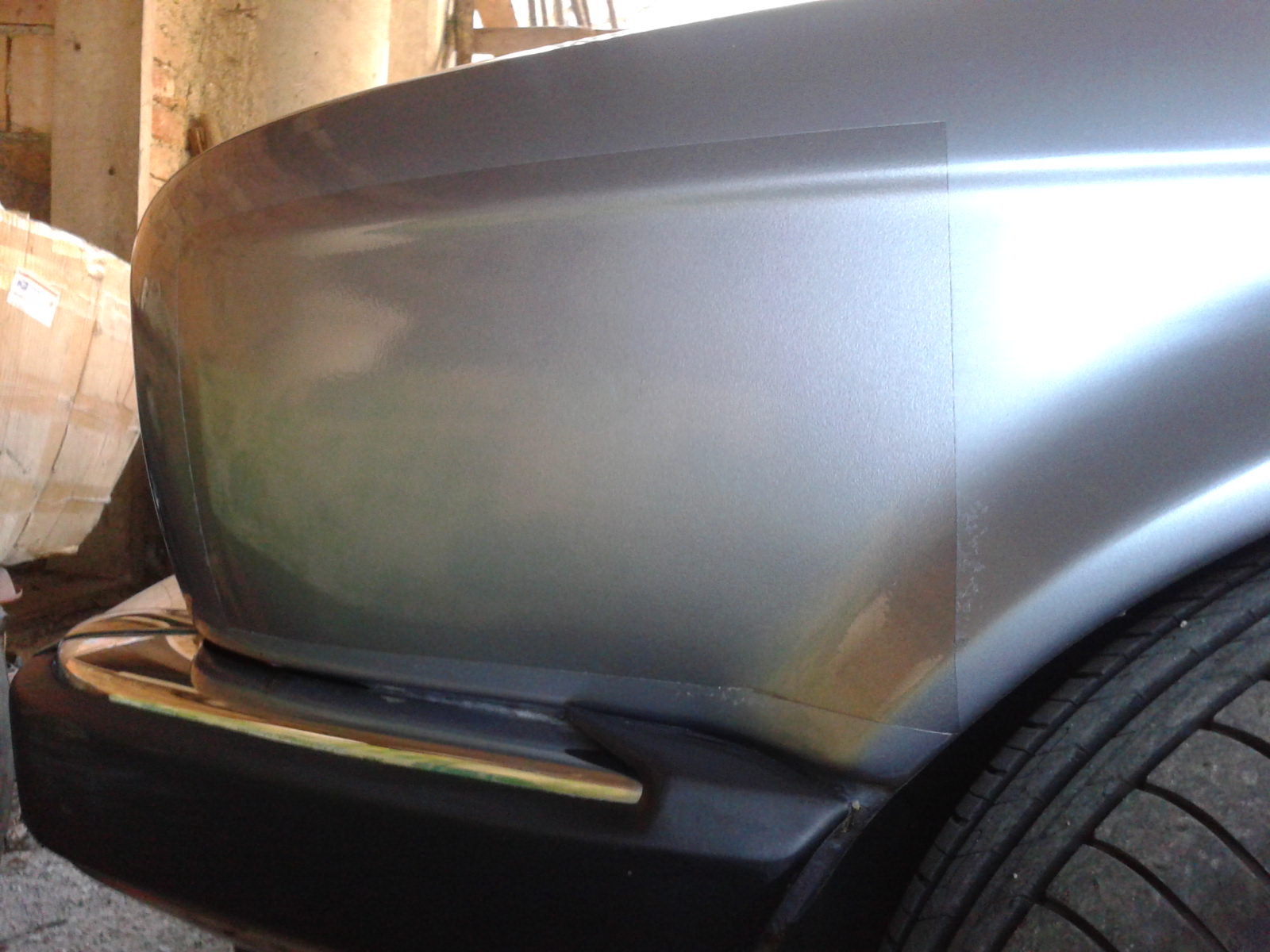

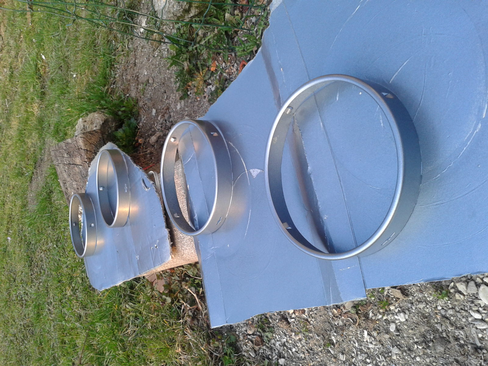

Danes sem si vzel čas za obnovo predhodno speskanih obročkov, ki pridejo okrog prednjih luči. Ker sem poskusno prekril flek na prednjem levem blatniku z barvo, mešano v Mavrici (prodajalna barv op.p.), sem se odločil, da tudi obročke dam v barvo karoserije. Sicer s samim odtenkom zaenkrat nisem povsem zadovoljen, saj se zdi da je malo temnejša od osnove. Bom pa videl po poliranju, koliko je dejanske razlike.
Še slike:

Barva z leti pac zbledi, tako da kupovat barvo za 20+ let star avto na podlagi kode je pac zgreseno, vsaj za 3/4 metalic in temnejsih akril barv (bela in kaksni odtenki srebrne so izjema). Ponavadi se nese sabo kaksen del (ponavadi pokrov odprtine za tankanje), po katerem se namesa barvo, pa se to vecinoma raje malenkost svetlejso. To je eden redkih nacinov da se res ujame barvo in je po poliranju tezko opaziti razliko.

Ja, res je, vendar pa je kompleten avto bil pred manj kot dvemi leti kompletno prebarvan. Sem bil siguren, da bo barva po kodi morala štimat, pa očitno ne bo tako... Na žalost je bilo barvanje avta slabo opravljeno in bo očitno tudi cela umetnost spravit ven fleke, kjer se je barva odluščila... Ta blatnik moram pa itak dol vzet in odbrusit rjo s spodnjega roba, zaščitit in na novo poštrihat. Bolj mi je bil cilj videti sam odtenek direkt na avtu.

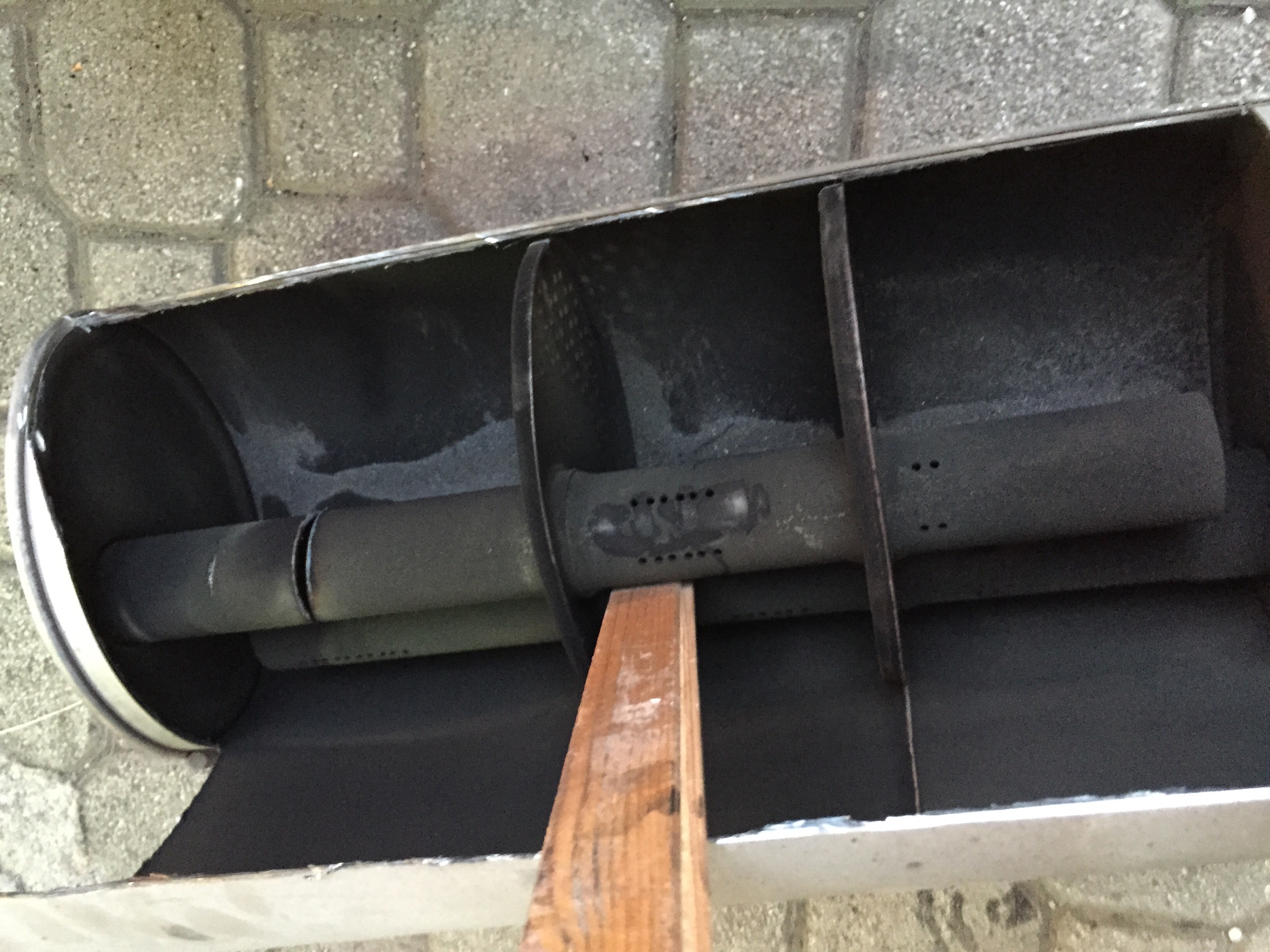

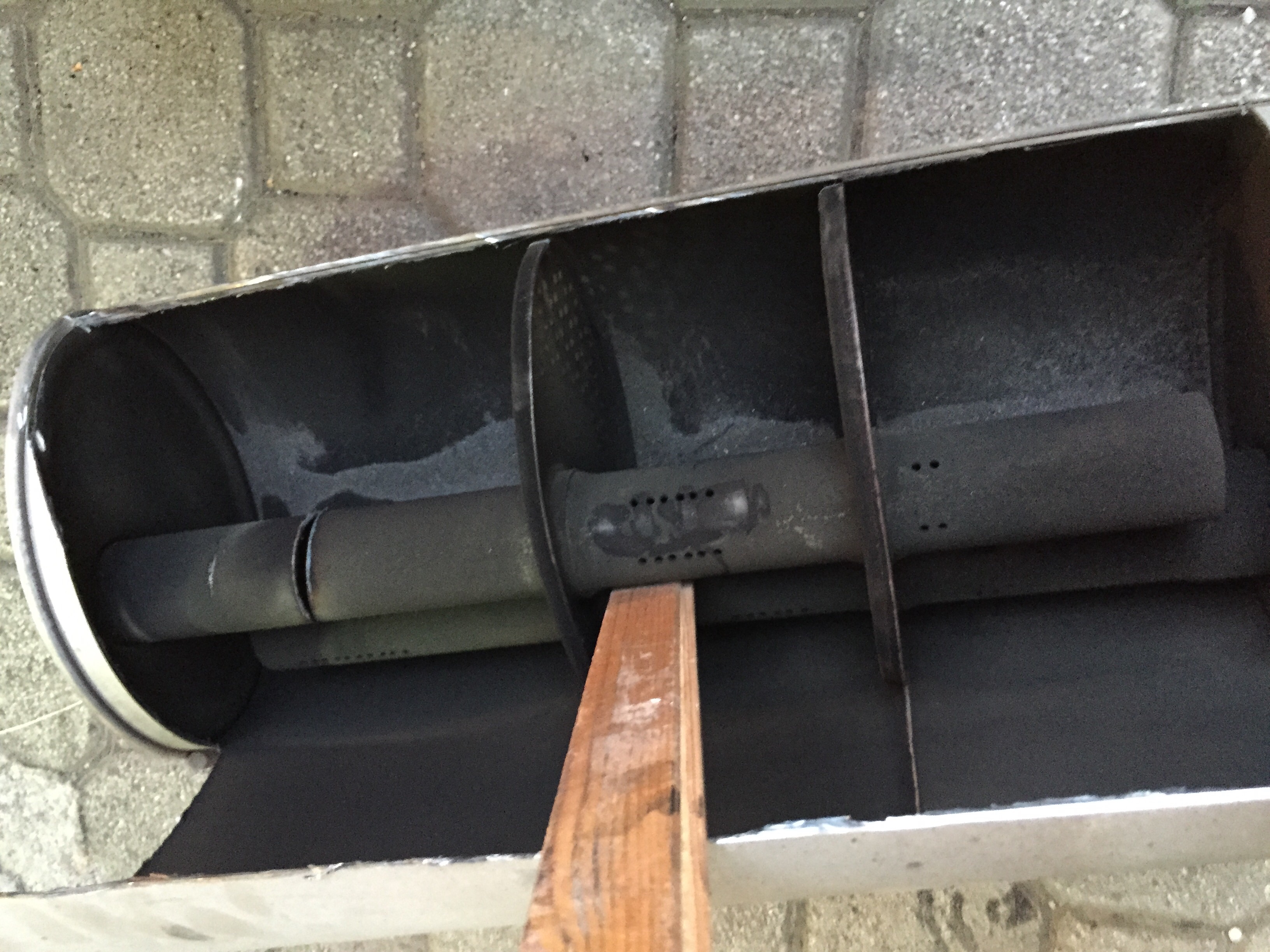

Avspuhova jajca sem predrkaval...
