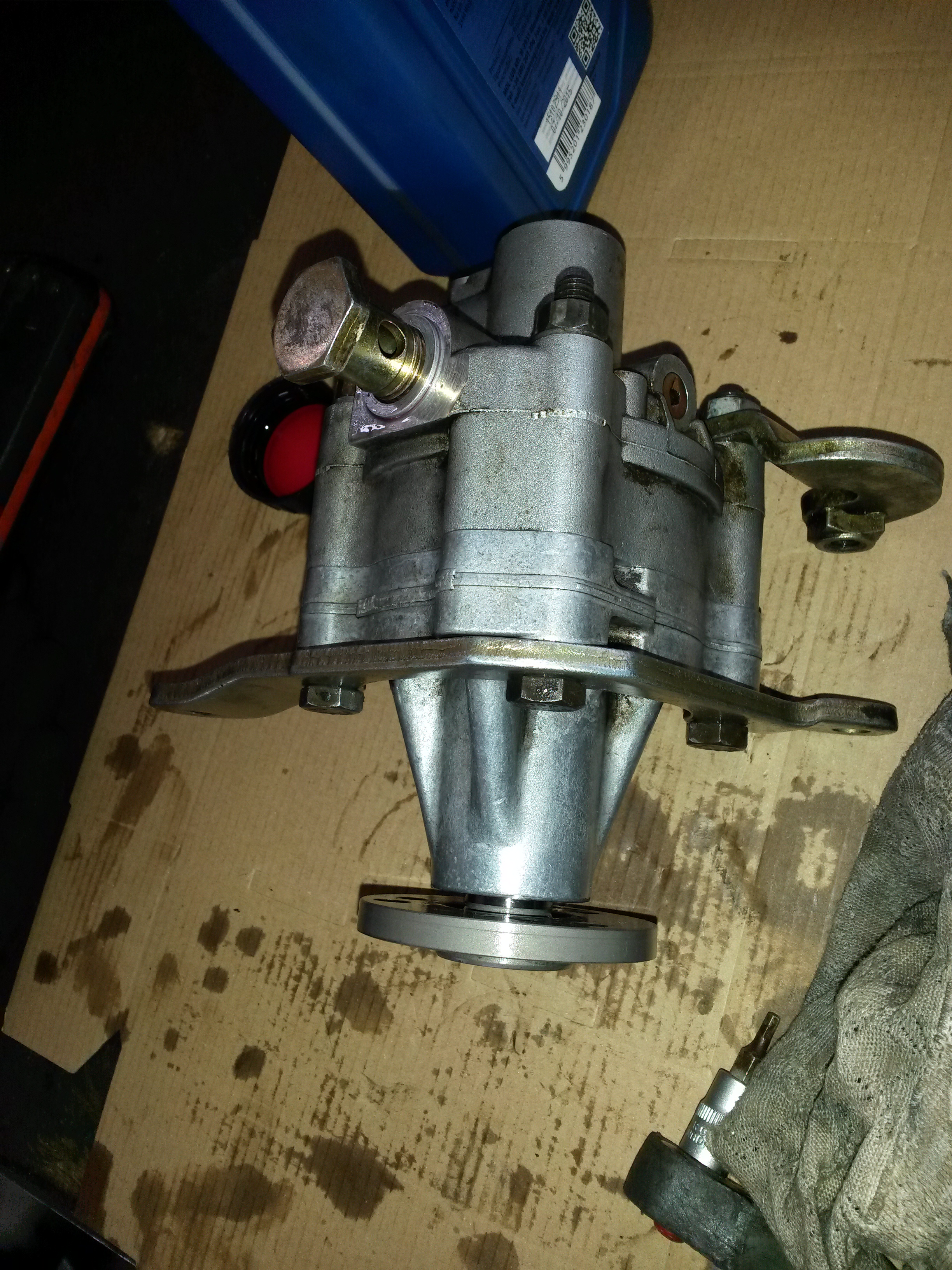

Trenutno se z lancerjem ukvarjava s servo crpalko. Ob nakupu avta je bila znana napaka puscanja servo olja. Kot sem ze omenil, se je izkazalo, da je spustil o obrocek na pumpi. Ker imam eno na lagerju sem si rekel ok bom preprosto zamenjal. Ker je crpalka na avtu vickersova in ne zf, je posledicno drugacen tudi nosilec, vkljucno z drugacnim nosilcem alternatorja na bloku motorja. Danes sem skocil do specializirane trgovine s tesnili in kupil nov o obrocek. Upam, da bo s tem zadeva resena.
Nekaj slik odprte servo crpalke:

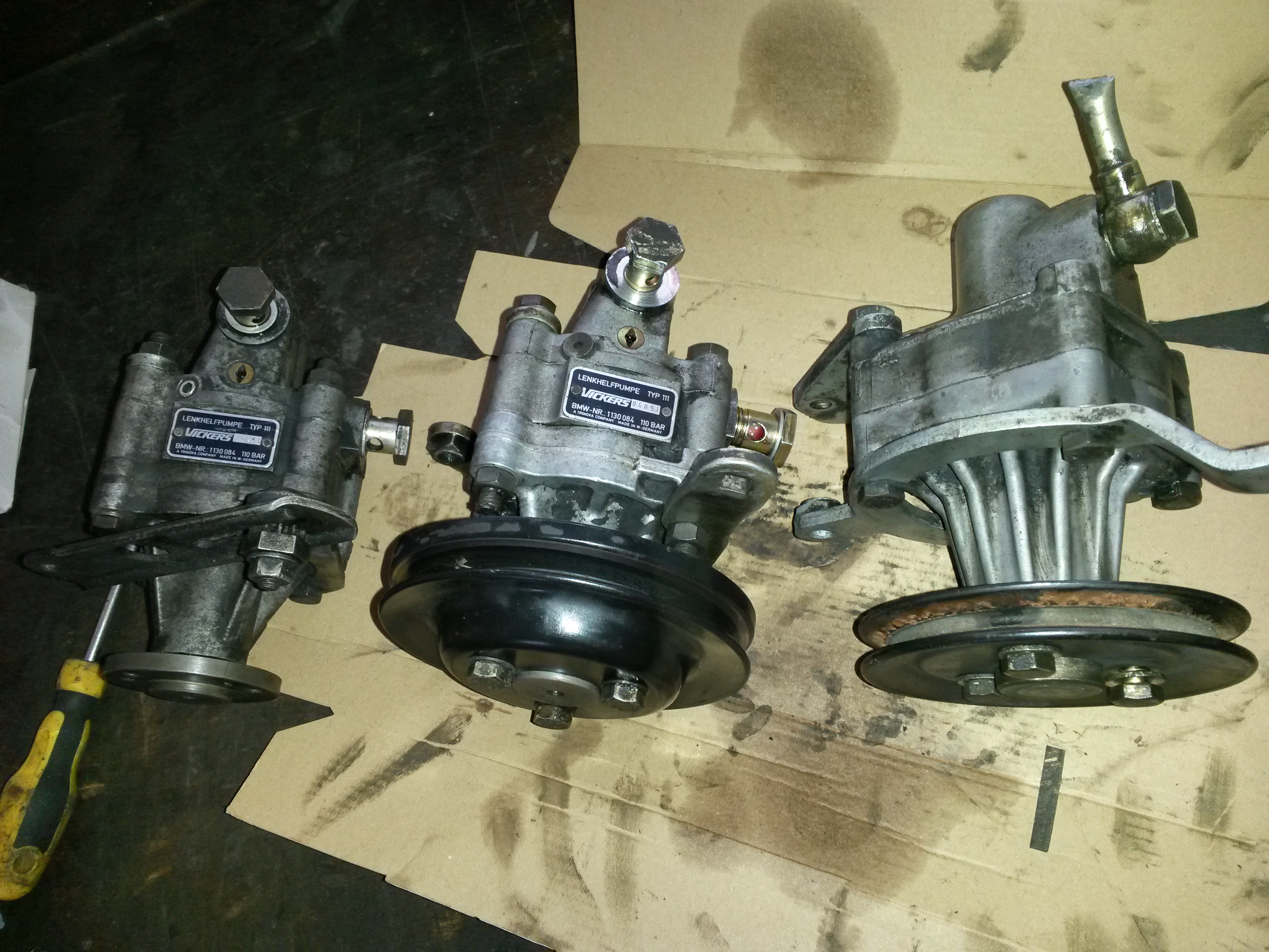

Sage s servo pumpami je končno konec! Najprej sva z lancerjem menjala samo največji o obroček, ampak efekta, razen packarije, ni bilo. Pumpa je tulila pri obremenitvi in pritisk je nabijalo. Rešitev je bila kompletna menjava vseh o-obročkov in semeringa. Bom z napravljenimi slikami postopka poskušal spisati nek vodič. Kljub temu, da prevladujejo ZF pumpe na e30kah zna mogoče vseeno komu prav prit. :D
Je pa tako naneslo, da mi je pod roke prišla še ena vickers servo pumpa, ki je služila kot backup v primeru, da originalne pumpe ne bi usposobili. Po podrobnem pregledu je sicer v veliko slabšem stanju, ma verjetno bi še delala. Ker sem kupil komplet tesnil za 2 pumpi smo naredili generalko še na tisti. :D Sem vesel, da je ratalo usposobit staro pumpo, saj je po čiščenju in stanju sestavnih delov videt res kot nova....slika pove največ:
- vse pumpe zbrane na kupu (na skrajni levi vickers naknadno dobljena, v sredini vickers s cabria in na desni ZF pumpa. Takoj se opazi razliko v velikosti in jermenicah):
-pod mastjo se je skrivala lepa pumpa :D :
