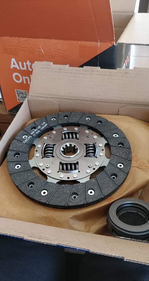

Sklopka je pri koncu in sem v nakupu nove. Gledam komplete sklopk na autodoc. Nisem pa siguren ali bi vzel Sachs 215mm ali Luk 220mm premera. Prosim za pomoč kateri premer naj gledam.

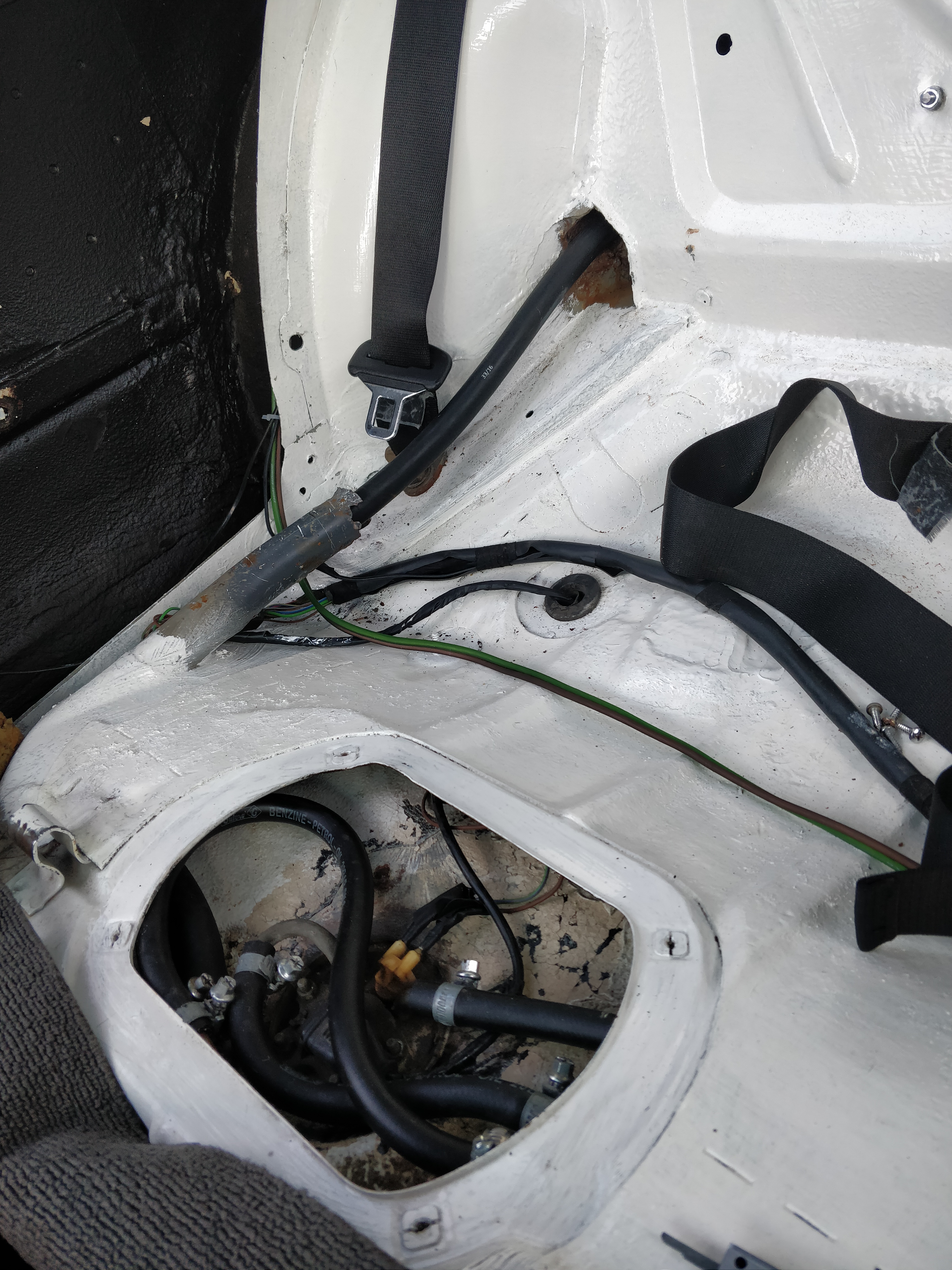

En update.
Zamenjal sem komplet sprednjo masko in zadnje luči.
Imam pa problem.
Pol cevi je sploh zgnilo, manjkala mi je posoda oddušnika v koloteku in ena stran rezervarja je povezana z ogljenim filtrom spredaj x_x . Je kdo že reševal to cev proti koloteku? Predlogi :-\

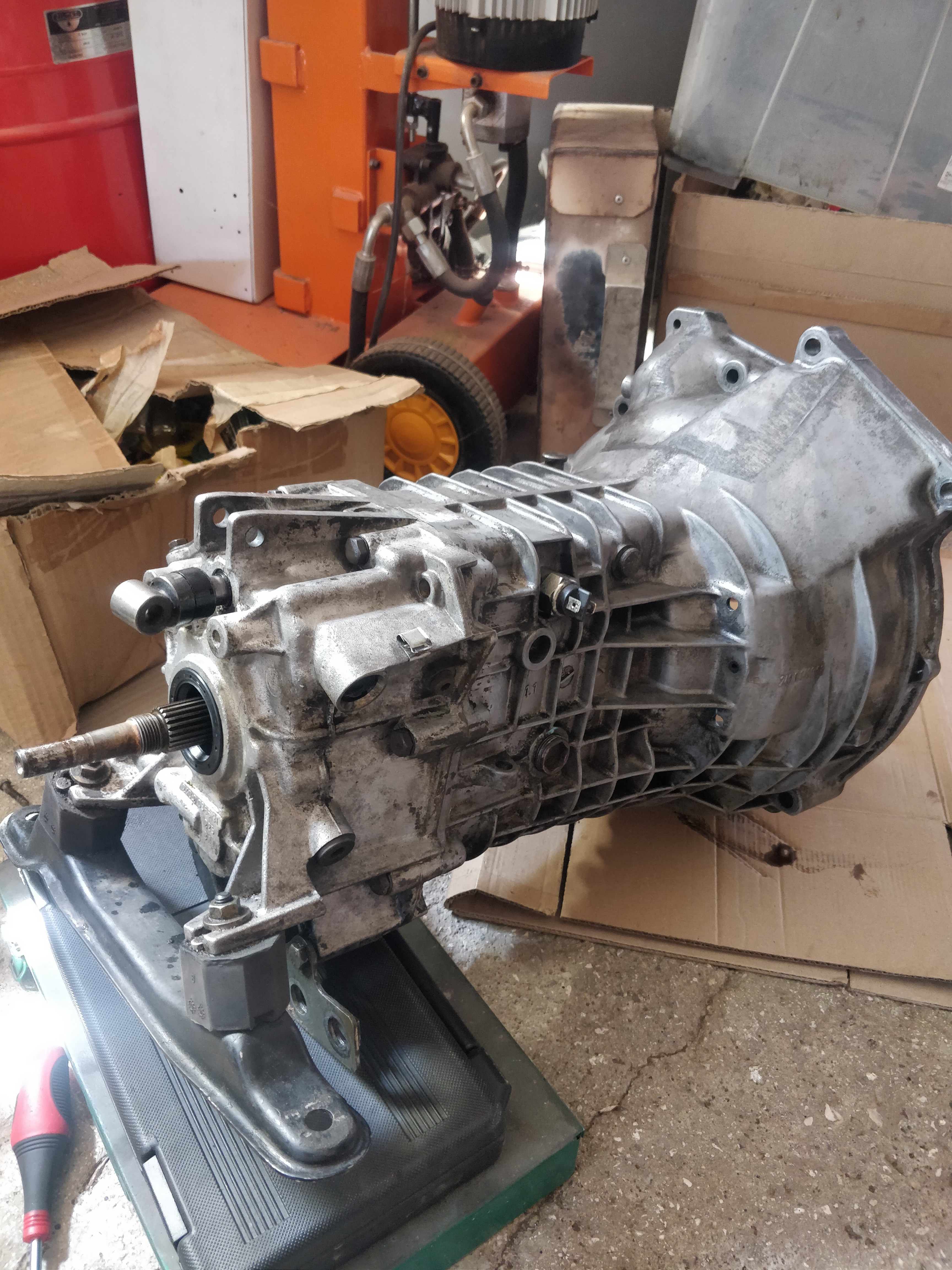

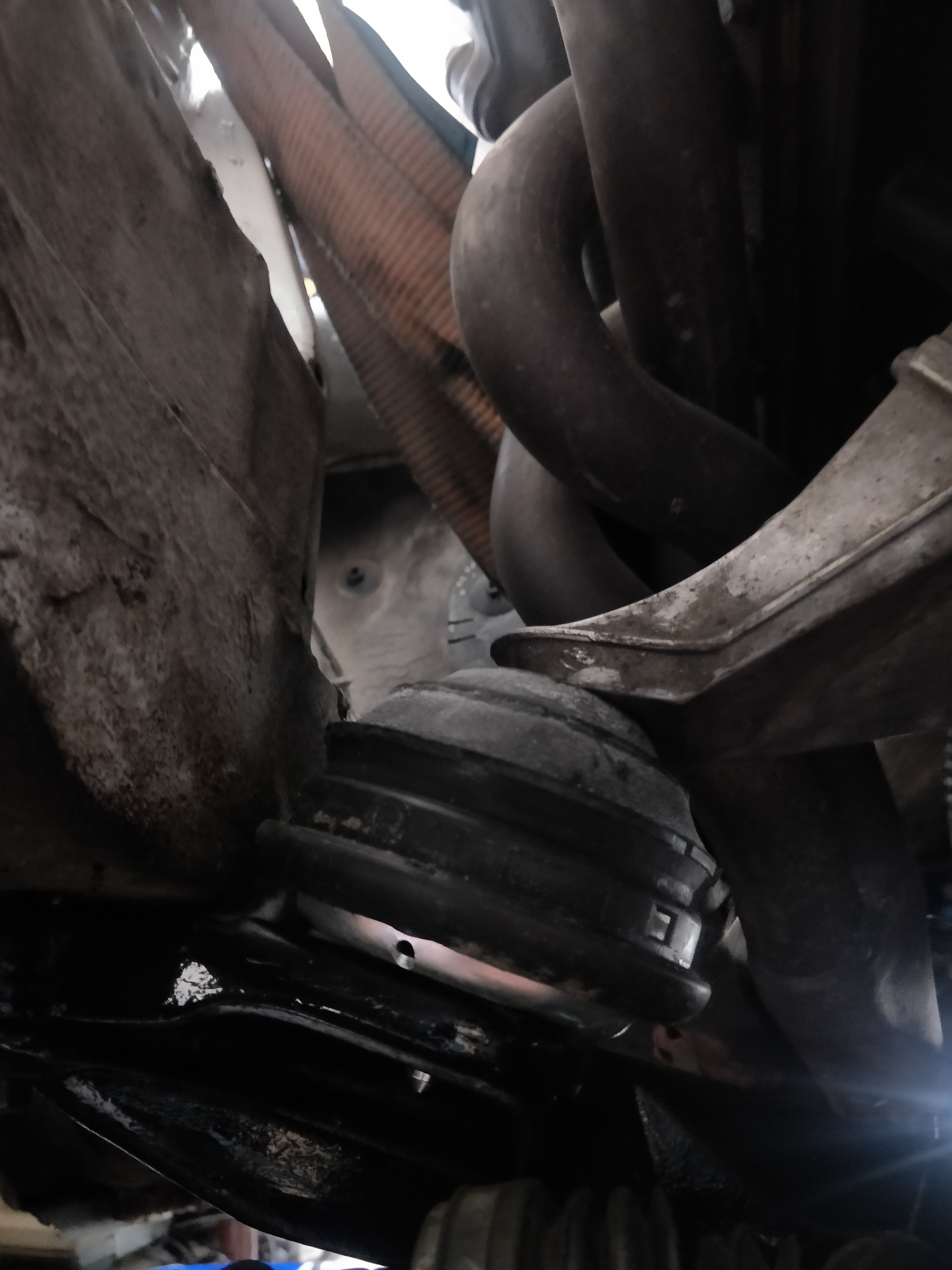

Spet zamenjanih veliko stvari
Sklopka, semeringi menjalnika, obnovljen sprednji most in novi nosilci motorja
za konec slikca :)

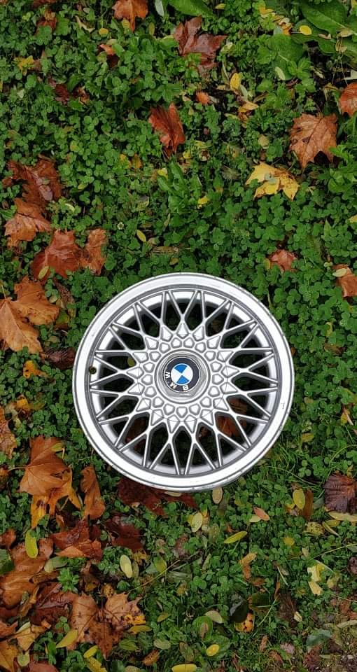

Sem pa dobil dolgo iskane bbs style 5 feltne. (not for sale)
received_207473501495497 (2).jpeg (105.8 KiB) Videno 64246 krat
