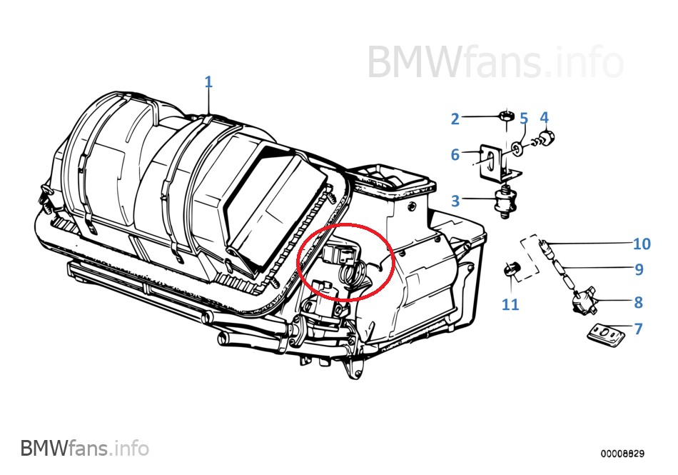

dobil sem FL klimo, ki je že v osnovi narejena za r134a plin...Ko jo primerjam s prejšnjo, sem našel nek regulator stikalo, mza katerega nevem kje mora biti in kakšnp funkcijo ima. Mi lahko pomogate, kdo ve čemu je namenjen in kam sodi?

Tisto na prvi sliki je očitno FL regulator temperaturnega senzorja, ki je postavljen v evaporator (tista žička, ki gre v pečko nad vodnim ventilom). Z ene strani lahko reguliraš izklop (pri klimah brez regulatorja se izklopi kompresor, ko doseže evaporator temperaturo 4 ali 5 stopinj in s tem prepreči zamrzovanje sistema), z druge strani imaš pa napajanje, signalni kabel,... Če se motim naj me kdo popravi. Se pa vidi njegova pozicija na spodnji sliki obkroženo z rdečo:

Aha, hvala, videli smo da se zadeva da regulirati, zato nismo bili prepričani kam bi morala iti..Hvala za pomoč, v kolikor sem prav razumel tukaj ne more biti nekaj hudo narobe pri nastavitvi reguliranja? V najslabšem primeru se kompresor pri prenizki temperaturi ne bo izklopil?

OdgovorNapisal/-a marc » 27 Dec 2014, 17:37
Boš videl ko boš montiral in zagnal klimo. Če se bo začel delat led na ceveh, ki gresta po kraku v motornem prostoru, potem je prenizka temperatura ali pa senzor ne dela in se kompresor ne izklaplja. Tako, da ja...v najslabšem primeru ne bo izklapljalo kompresorja in boš imel zmrzovalnik. :D
Tega regulatorja jaz nisem imel kljub FL klimi, je bil opcijsko mislim da. Ne znam ti povedat iz prve roke kako z njim izgleda v praksi, edino, da bi senzor ven potegnil in probal v domač hladilnik porinit skupaj s kakim termometrom in gledal pri kateri temperaturi se spremeni izhodni signal regulatorja. :D Samo pomojem nepotrebno.
