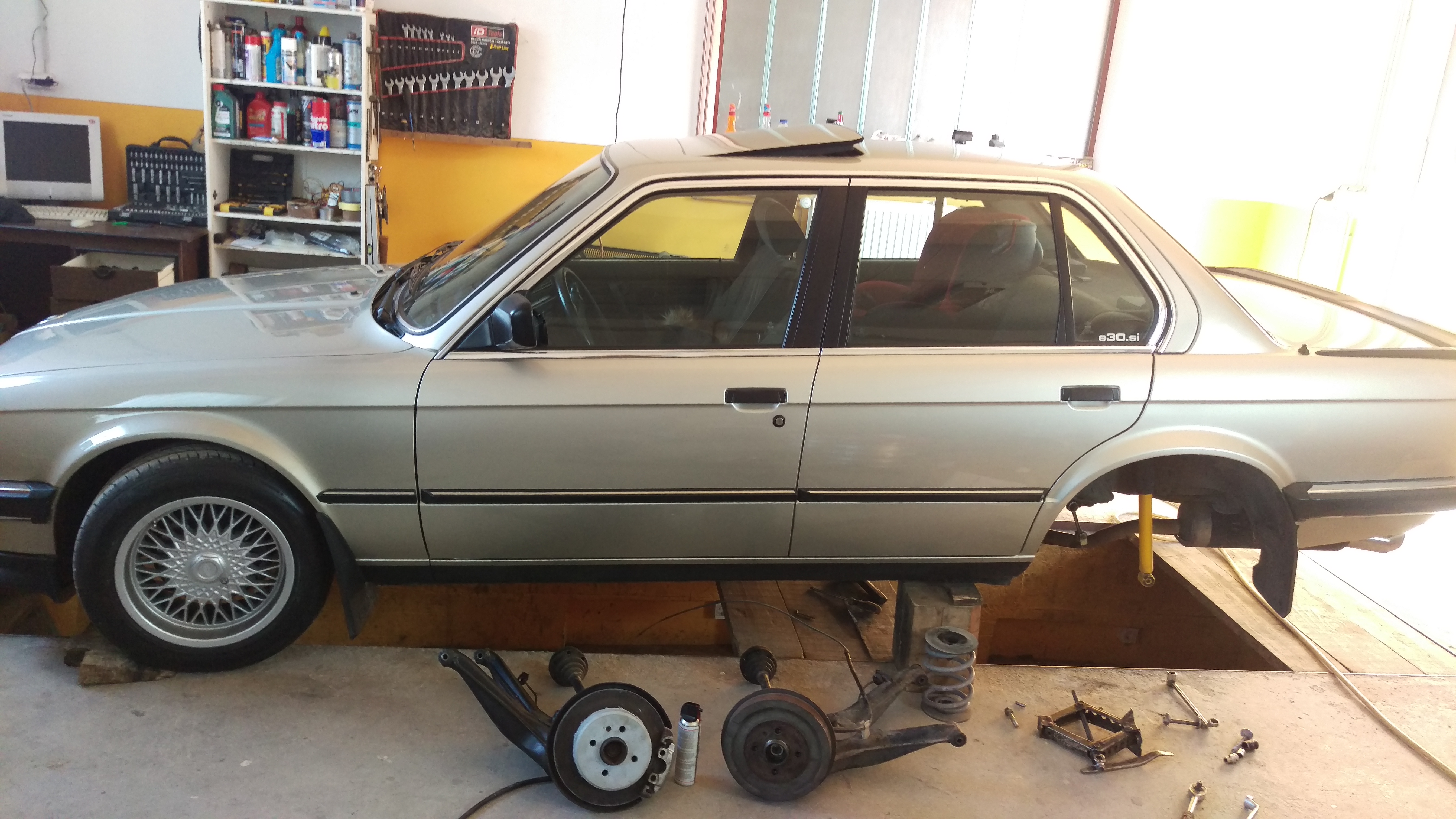

Vijaki so pomoje od renojevih feltn s 3 luknjami. To sem mel jest v planu kupit neke externe torx-e oz. nek nastavek ki ga nima vsak klošar samo ki bi spizdu pokrovčke.
Zadaj sem dal postružit ležišče za 5mm (več majstr ni priporoču), pa tudi večina gum ima manj zaščitnega roba od T1R, tako da ne bi smelo bit problema z drgnjenjem zadaj. Spredaj gre nekje 10-12mm še pod blatnik normalno, vsaj kar sem jest probou na -60mm.
OdgovorNapisal/-a DulE30 » 08 Mar 2016, 18:51
Tile Renault vijaki se bodo ob priliki pomenjal, distančniki bodo kakih 10mm čisto pravšnji, pri trenutnih 17mm je feltna čisto na robu, bočnica gume pa gleda ven...drajsa preverjeno nikjer niti ob priganjanjih po ovinkih :D seveda ob dejstvu, da sem sam v avtu...

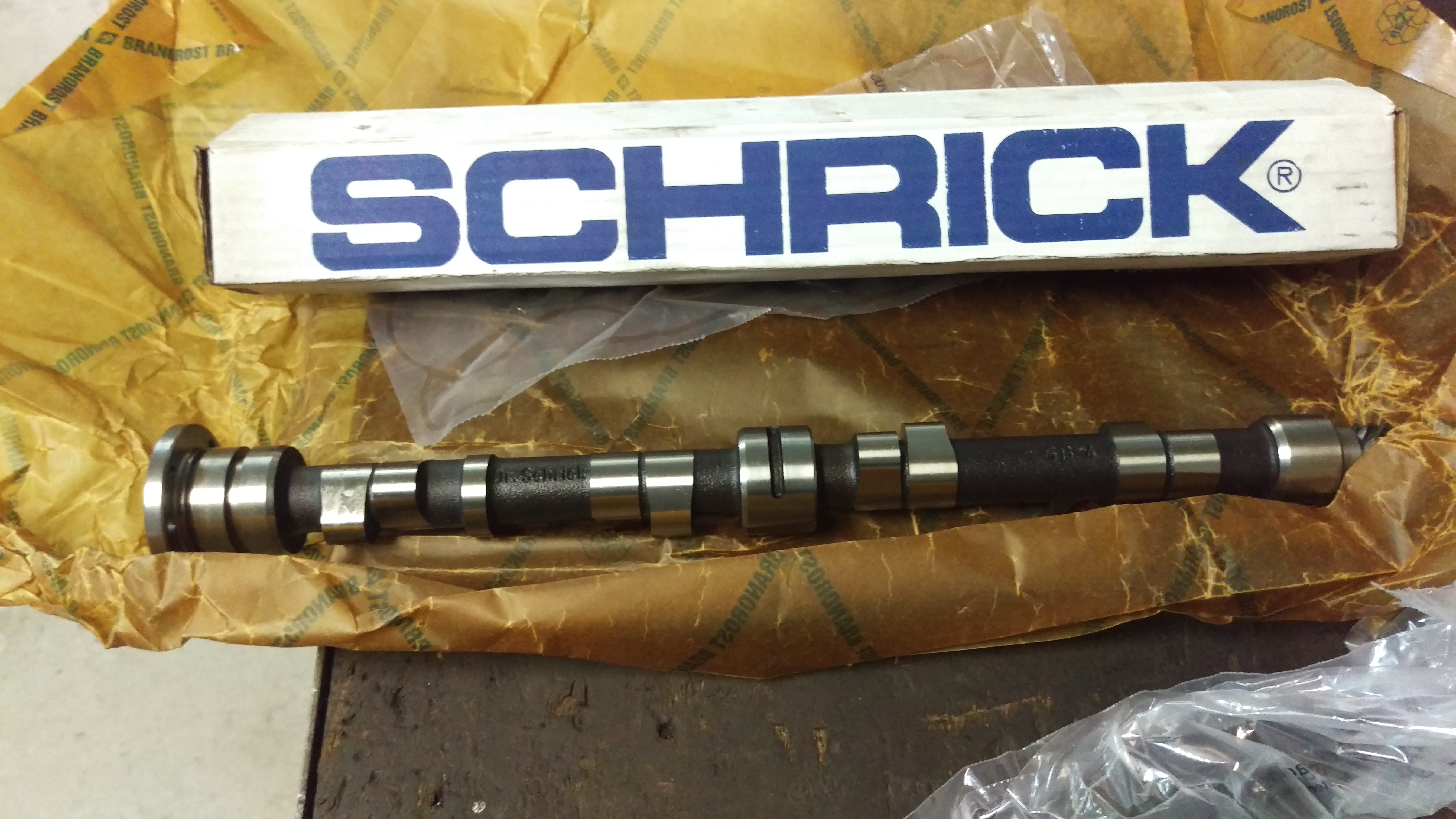

Počasi a vztrajno se nabirajo deli, včeraj je prišel paket od dohtarja :ymdevil: :D

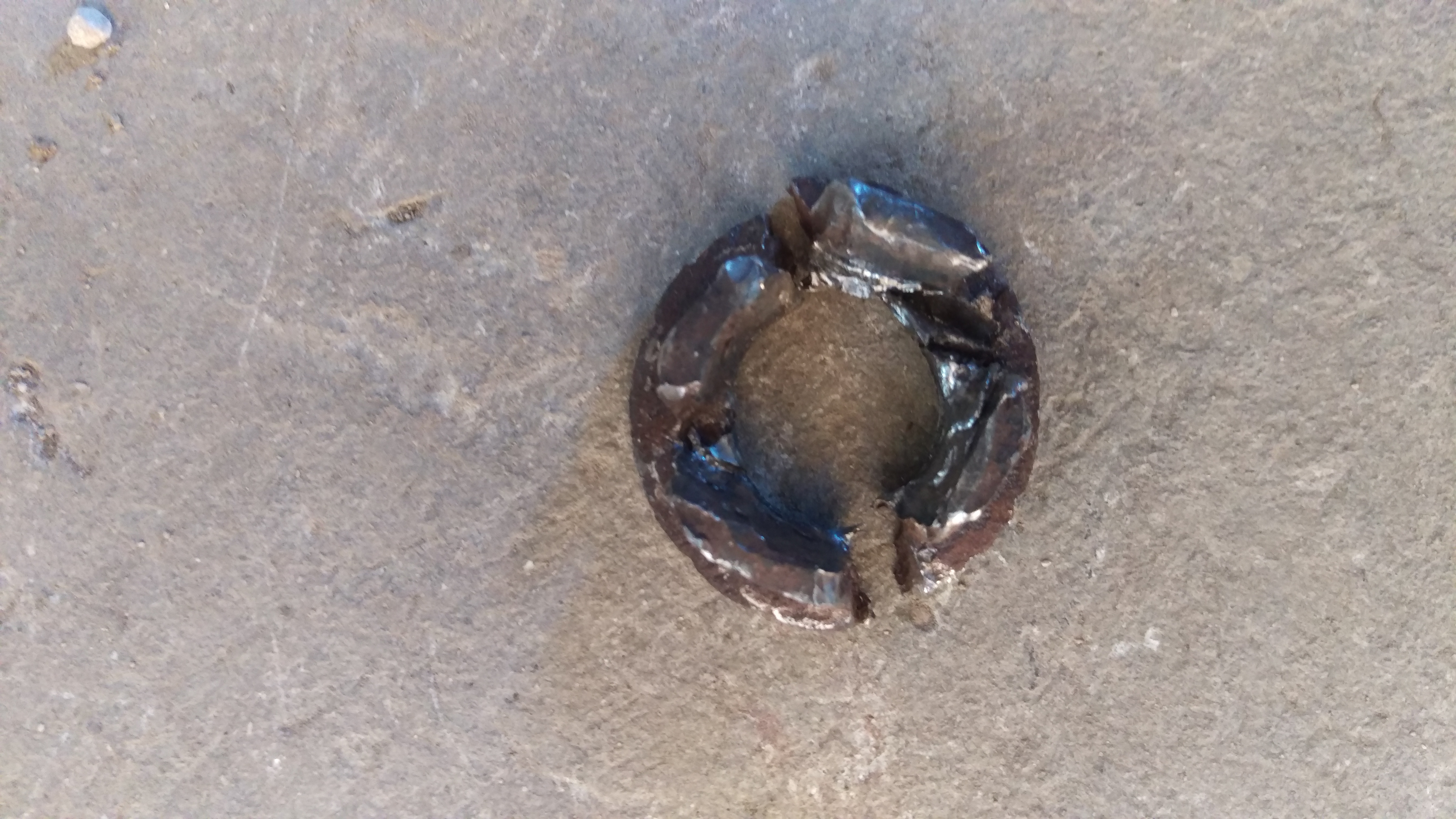

Izdelalo se je tudi namensko orodje za menjavo polosovin...
...ki pa zapečeni matici ni prišlo do živega :|
Po dolgem upiranju, padla borka:

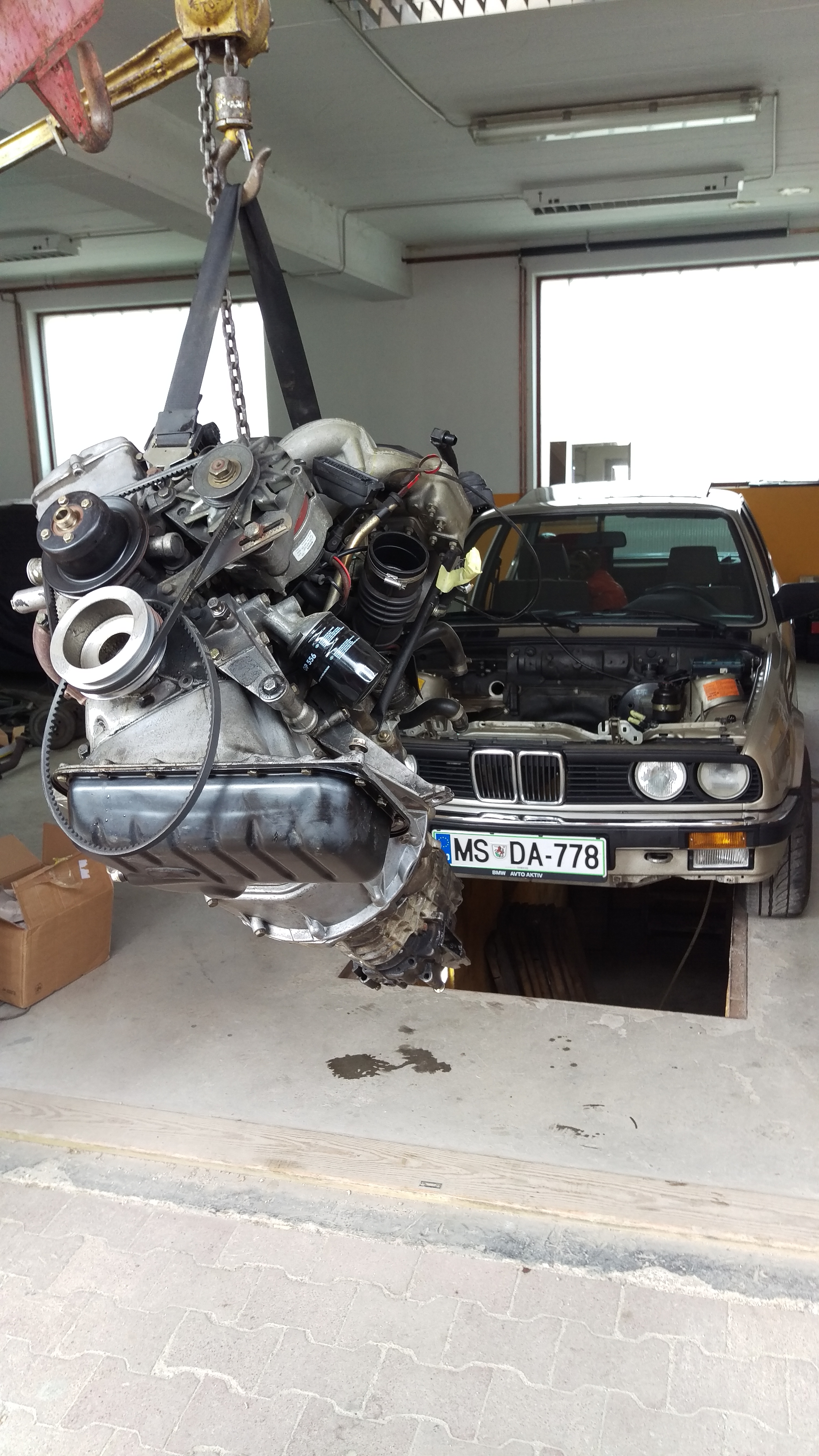

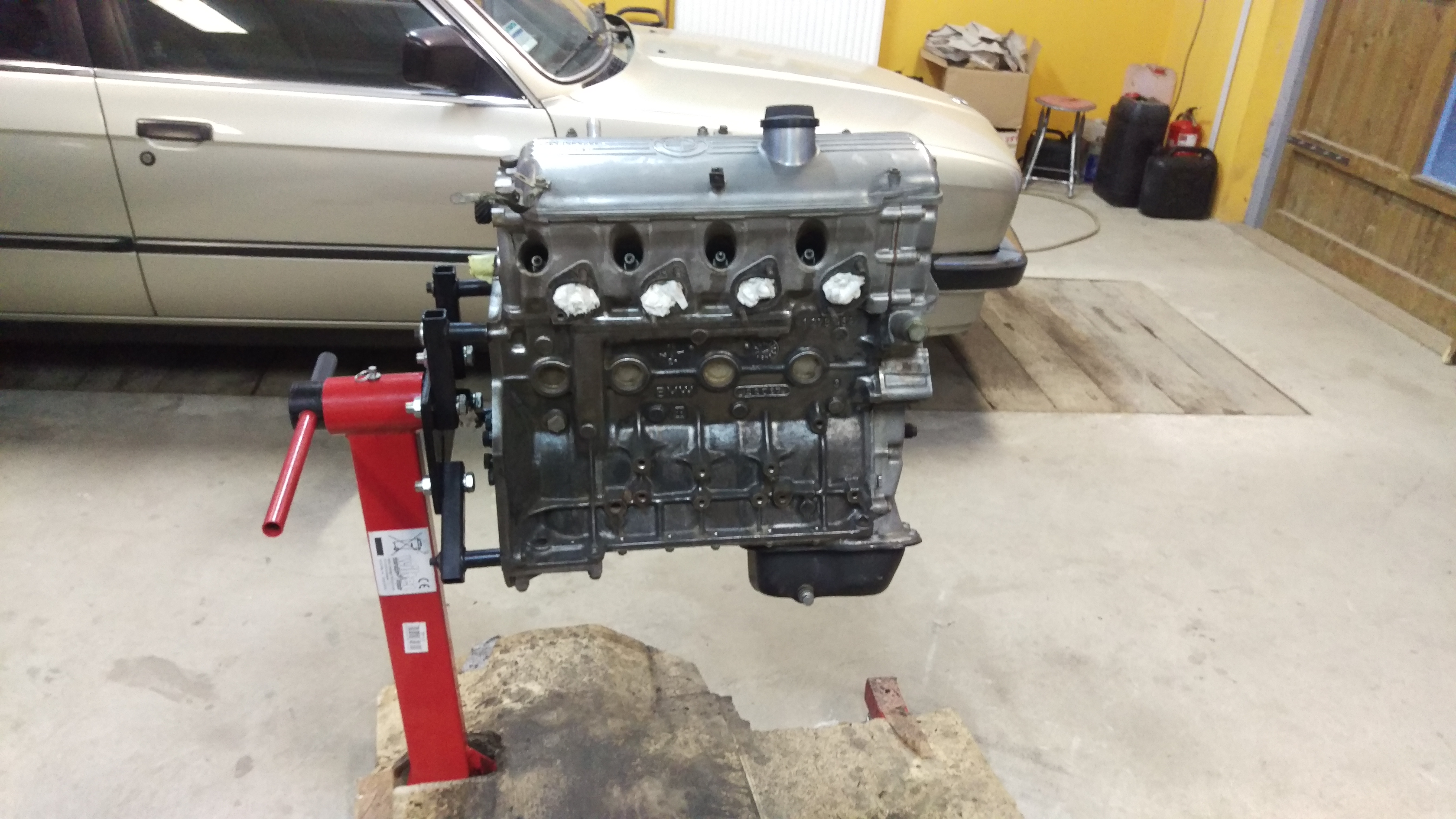

OdgovorNapisal/-a DulE30 » 24 Mar 2016, 20:56

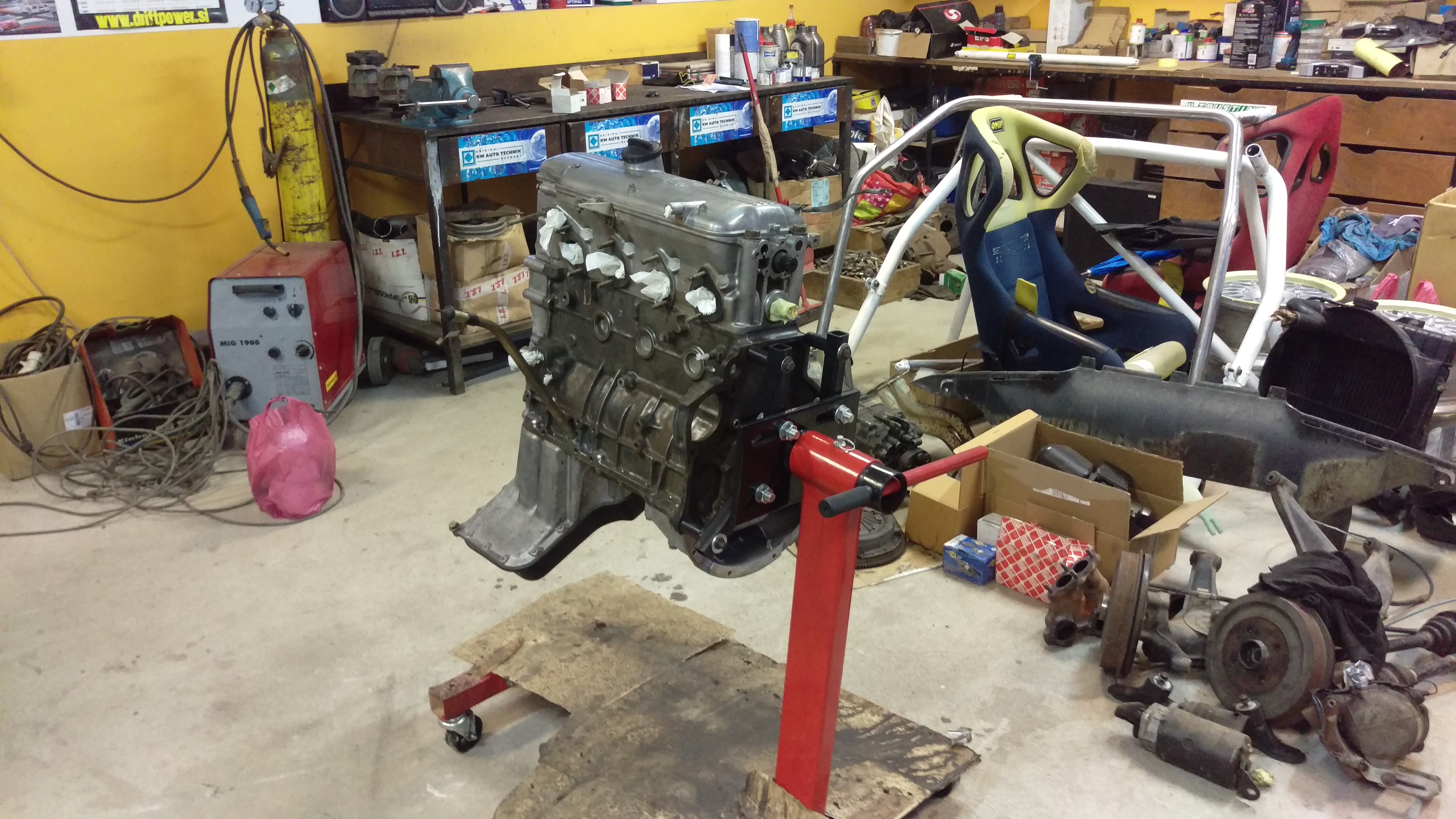

Danes smo imeli koline :D
Se že vrti...

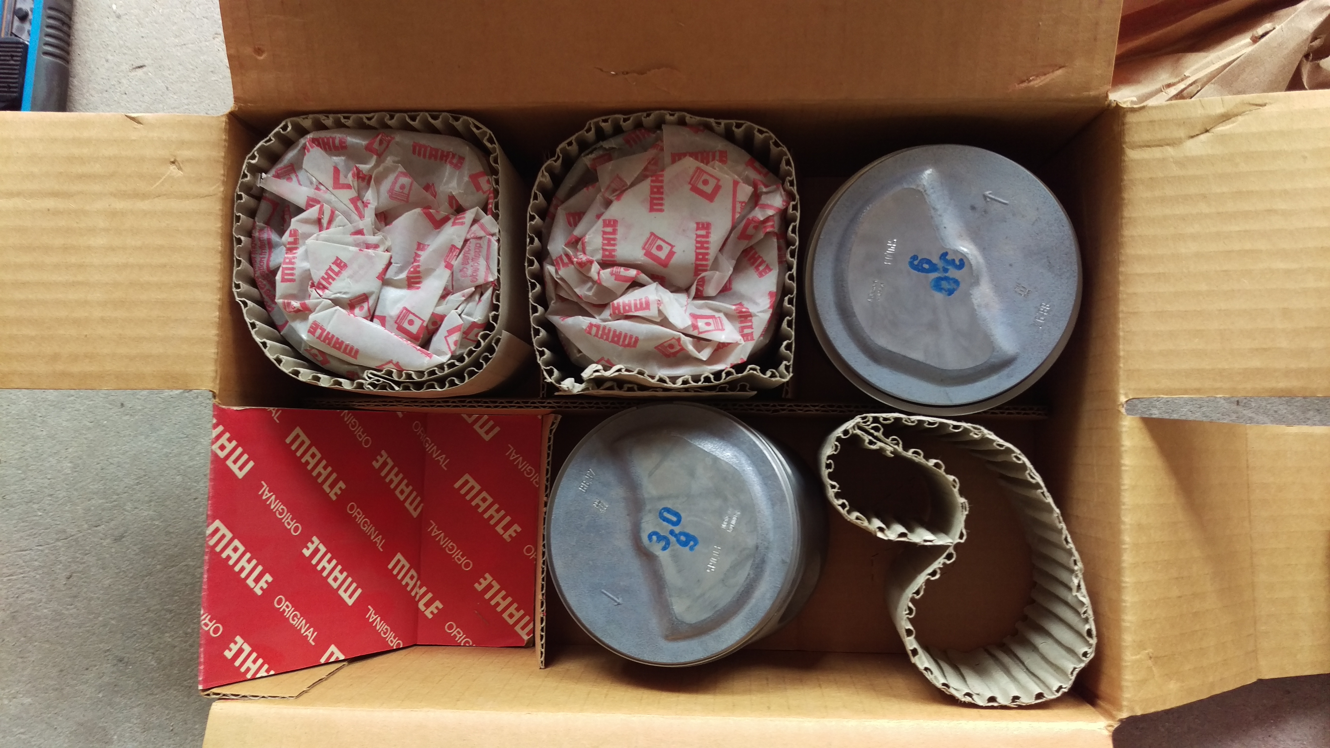

Prišel je tud en paket...
:-o
M30B30 bati ;)
...jutri pa pljunit v roke...
OdgovorNapisal/-a marc » 24 Mar 2016, 21:46
Začelo se je. B-)
OdgovorNapisal/-a DulE30 » 25 Mar 2016, 23:25

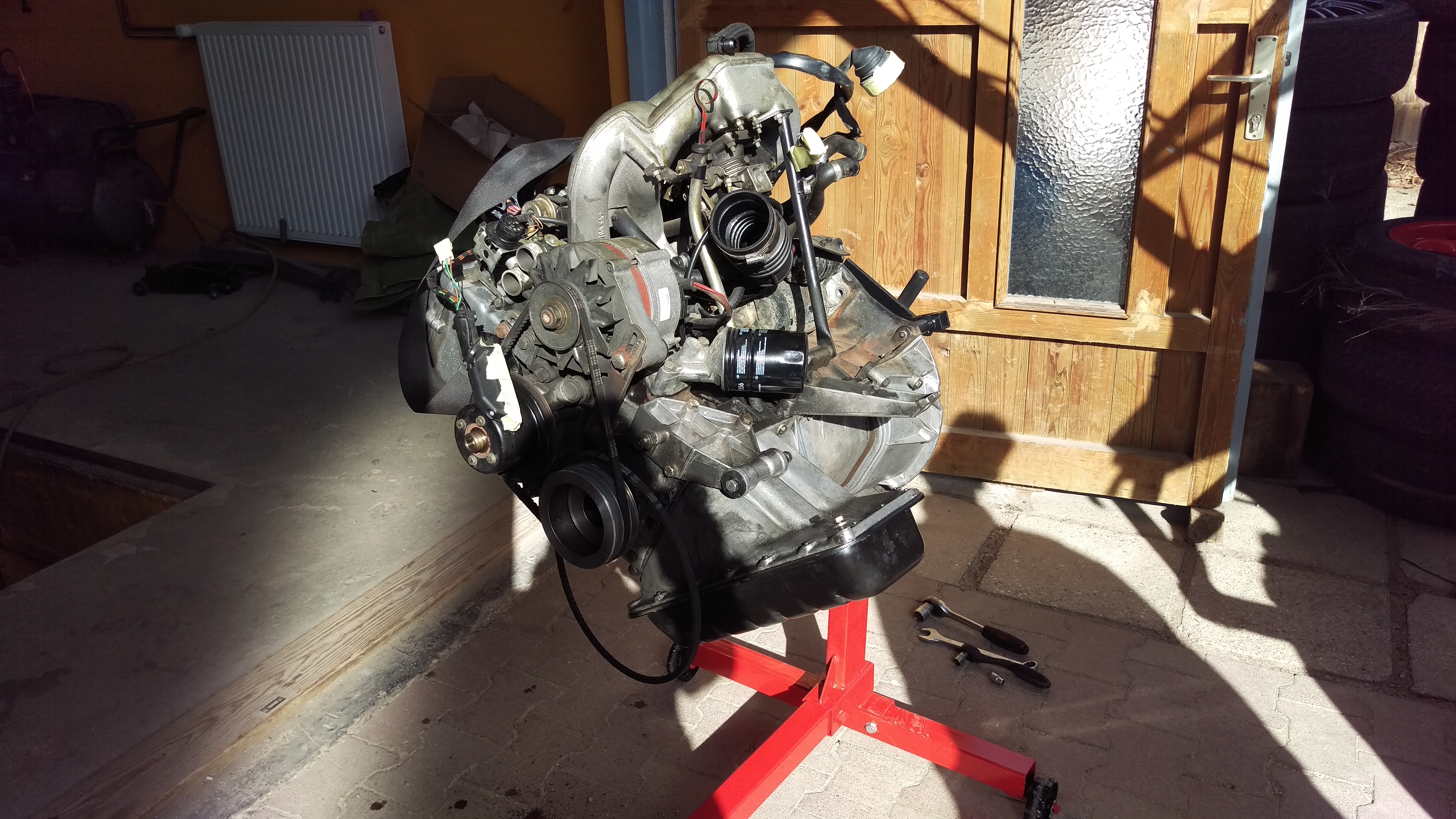

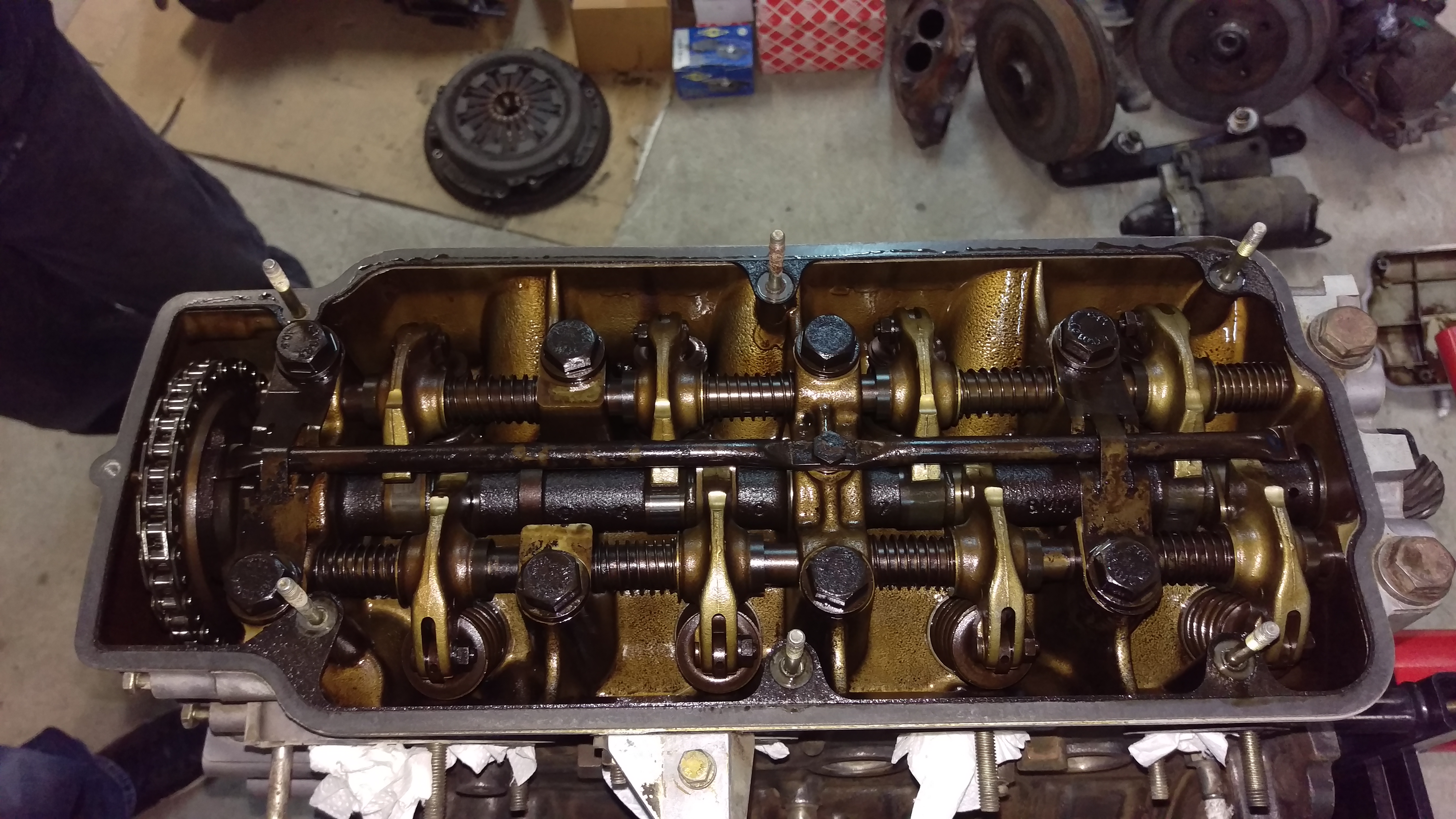

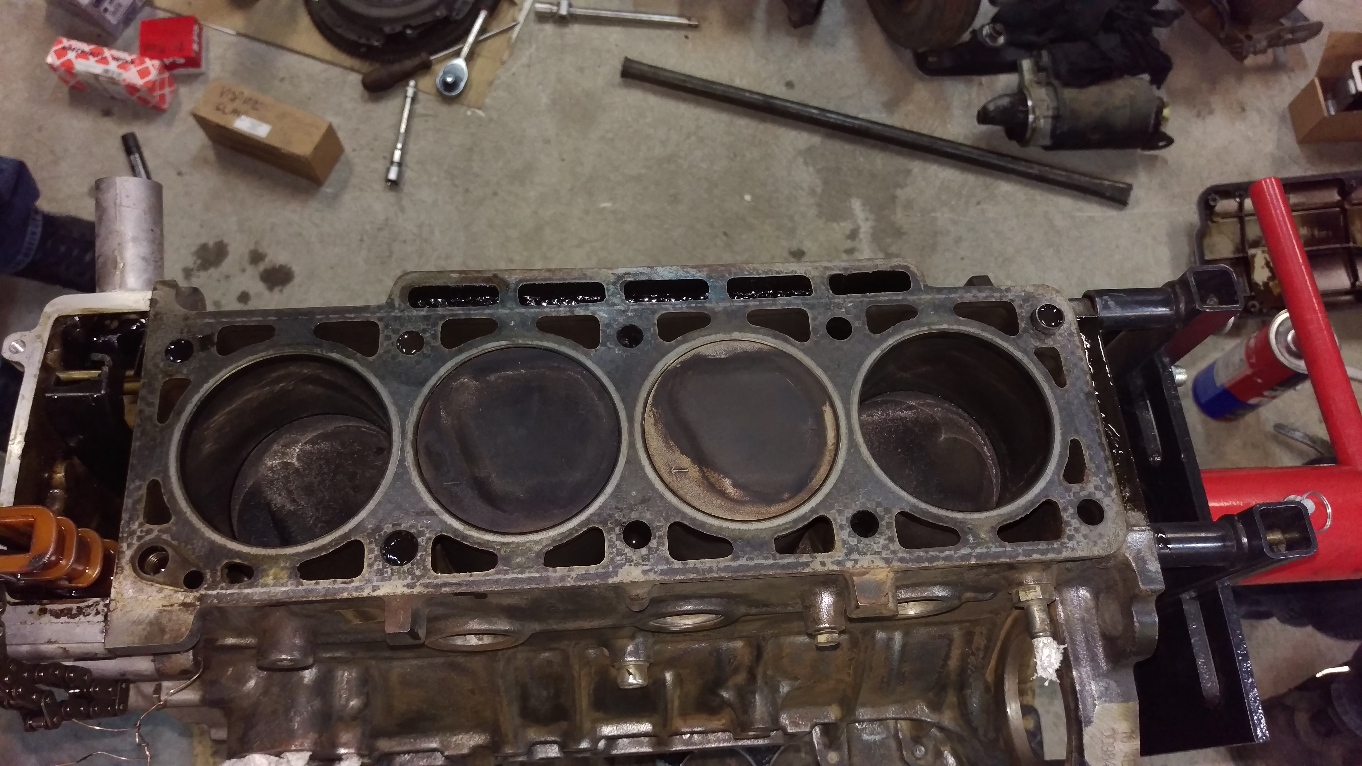

...danes se je razstavljalo, čistilo, brusilo (blok)...
OdgovorNapisal/-a Carpenter » 26 Mar 2016, 20:15
Hudo, tole bo zanimiv avto za vozit B-) . Koliko KM bo proizvedel novi motor..?
