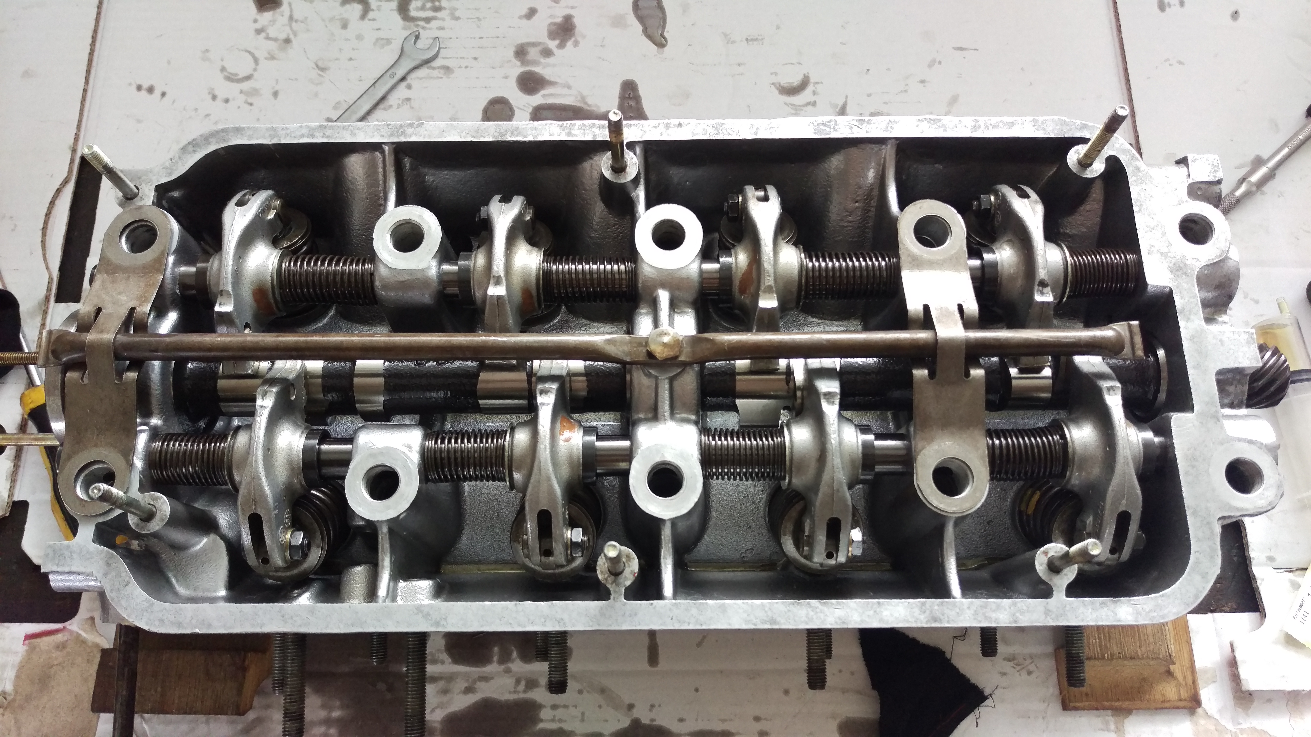

Ta plastelin nam je dal podatek, koliko je lufta med ventilom in batom(po tem, ko je bil motor zložen in se je glavna gred nekajkrat obrnila na roke).
Na podlagi tega podatka, sem danes odnesel glavo znižat, še tri desetinke milimetra :)

Tako glava je znižana, sestavljena, ventili nastavljeni in počasi se začenja zlagat lego kocke :D

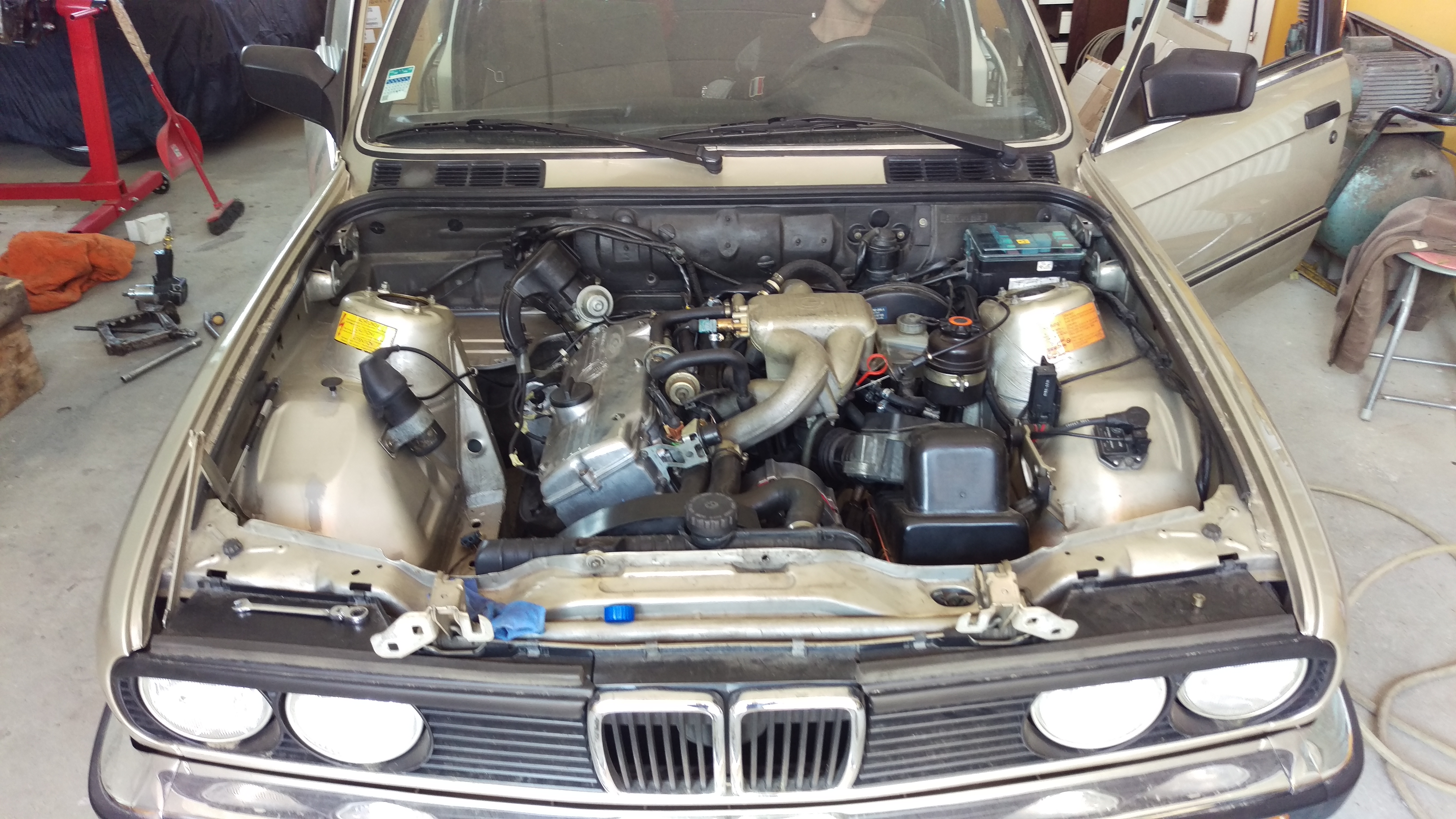

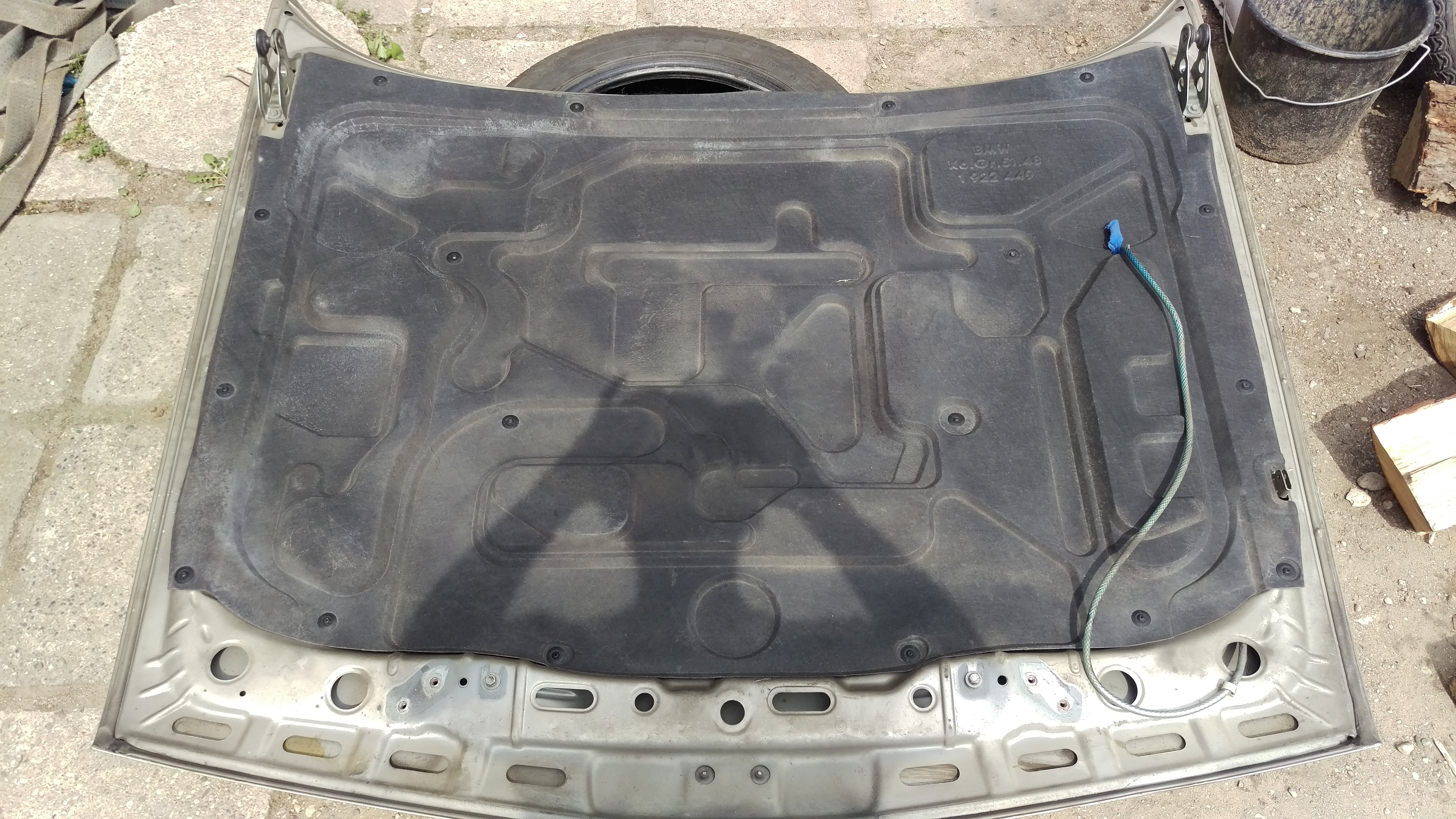

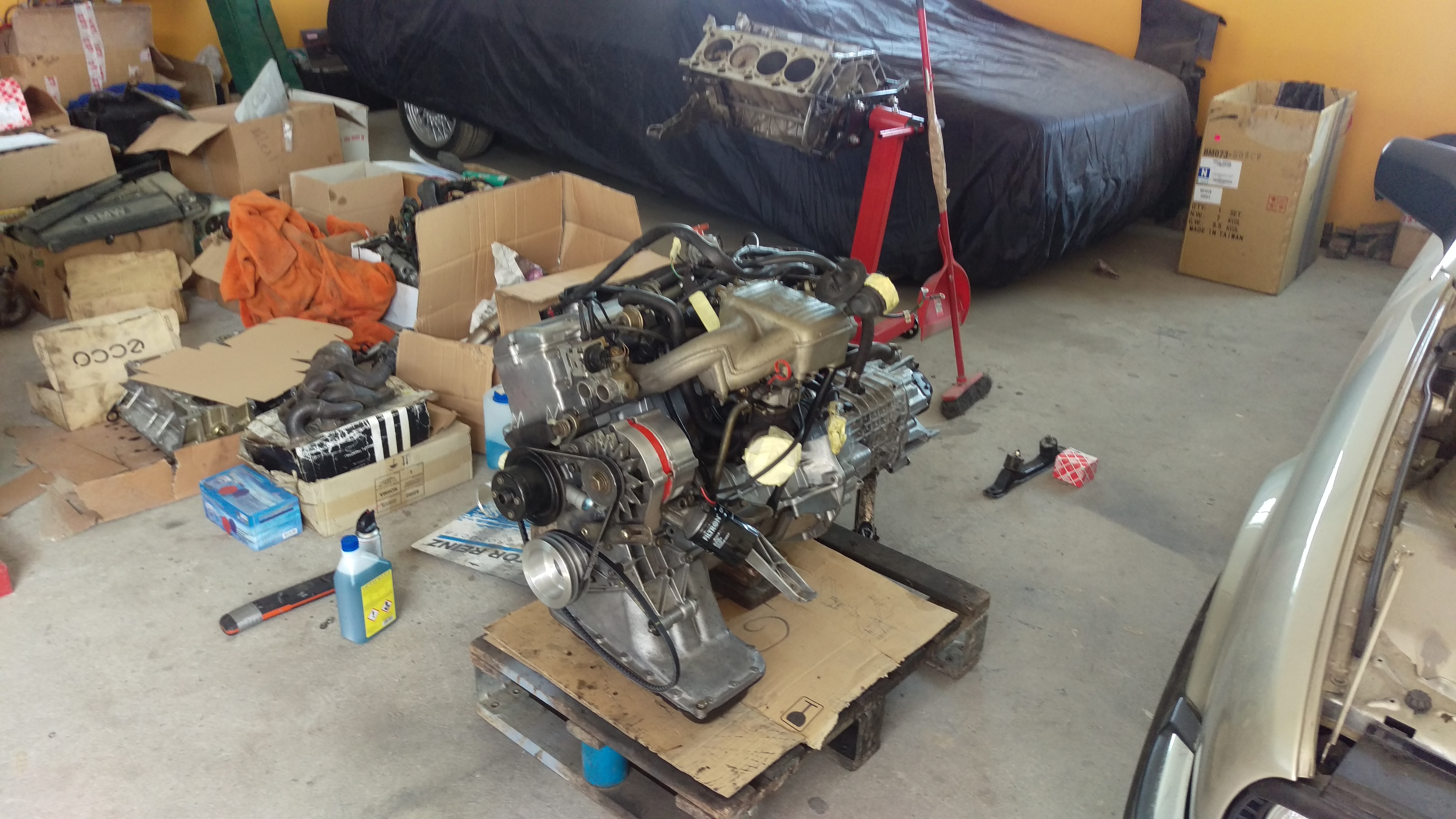

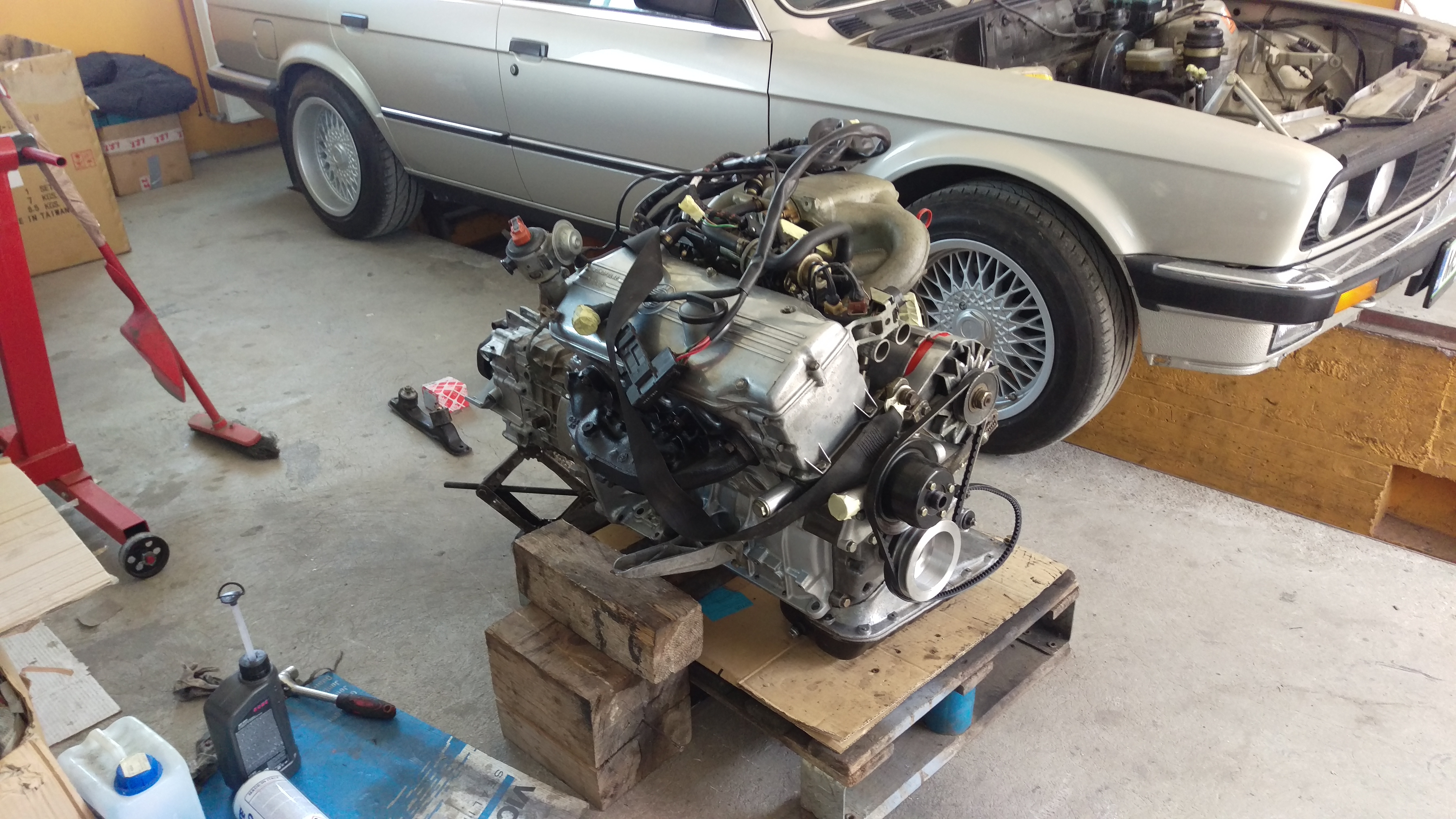

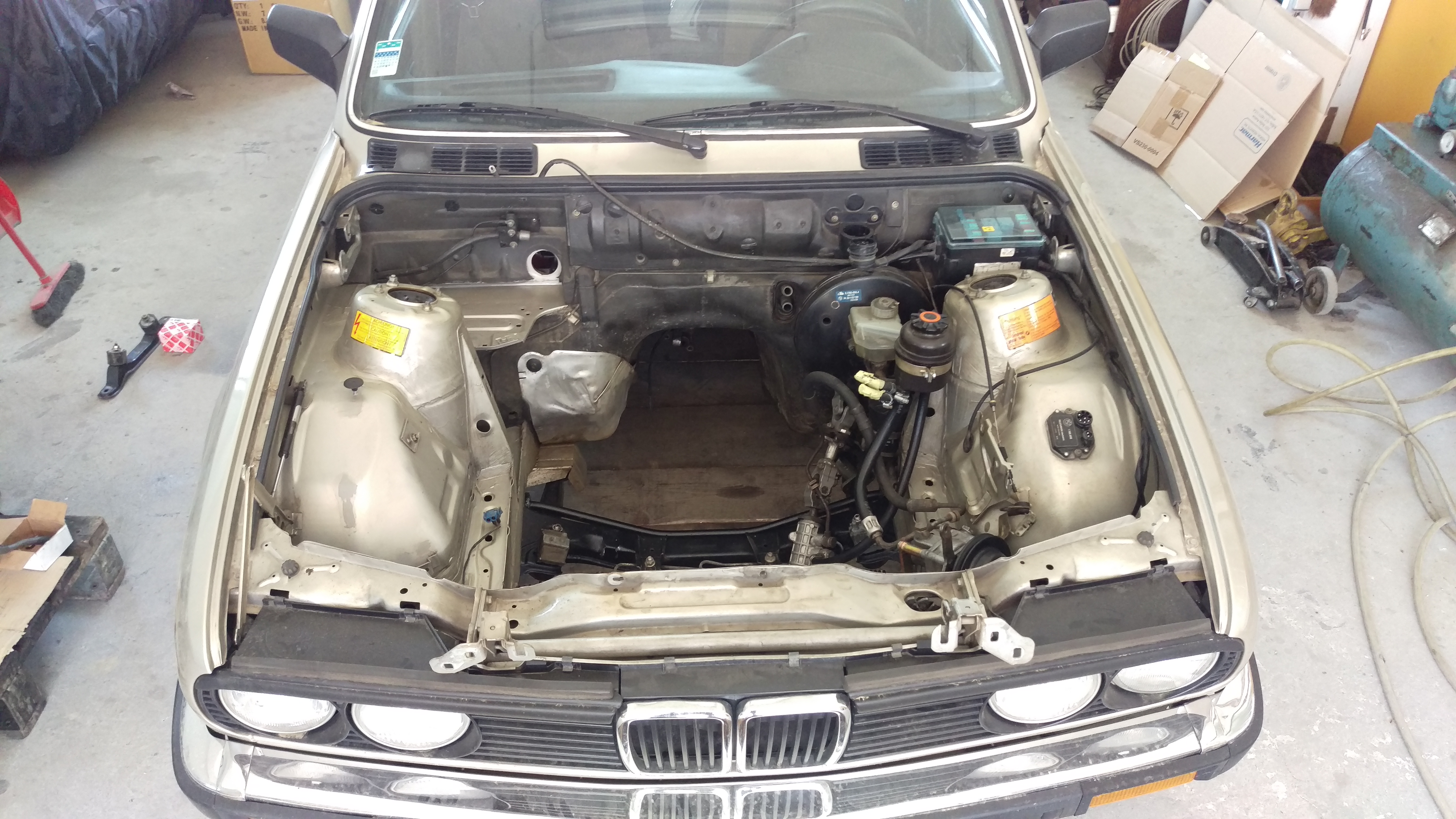

Motor je sestavljen, potrebno je bilo znižati še zgornji pokrov kjer teče veriga, da se je pokrov ventilov lepo usedel...(v ozadju pa že nov projekt v delavnici B-) )

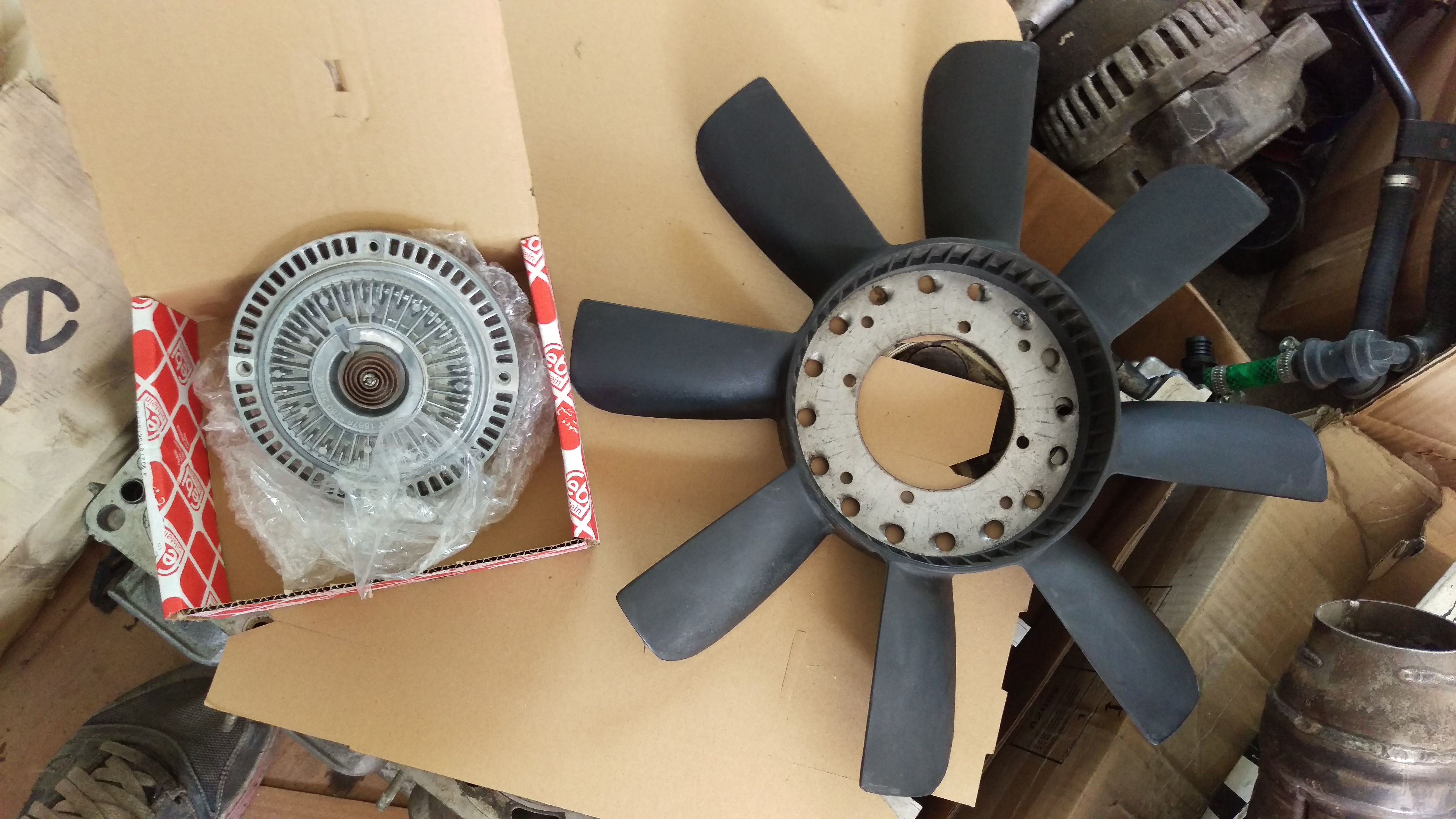

Pripravljen motorni prostor in "malenkosti":
Nov visko:
"Nova" izolacija pokrova motorja:
Včeraj pa je šel notri :D :D :D
In tudi "kresnil" (naložim še posnetek prvega vžiga):ymparty: :ymparty:
...naredil testnih 30km \:D/ in prvi vtisi so super, avto ima že v spodnjem območju občutno več navora, zgoraj bomo pa videli, ko se motor uteče :-B
Še enkrat hvala lancerju in vsem, ki so kakorkoli pripomogli, da se je projekt izpeljal :)
