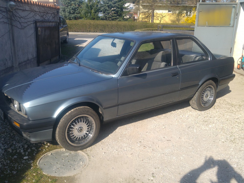

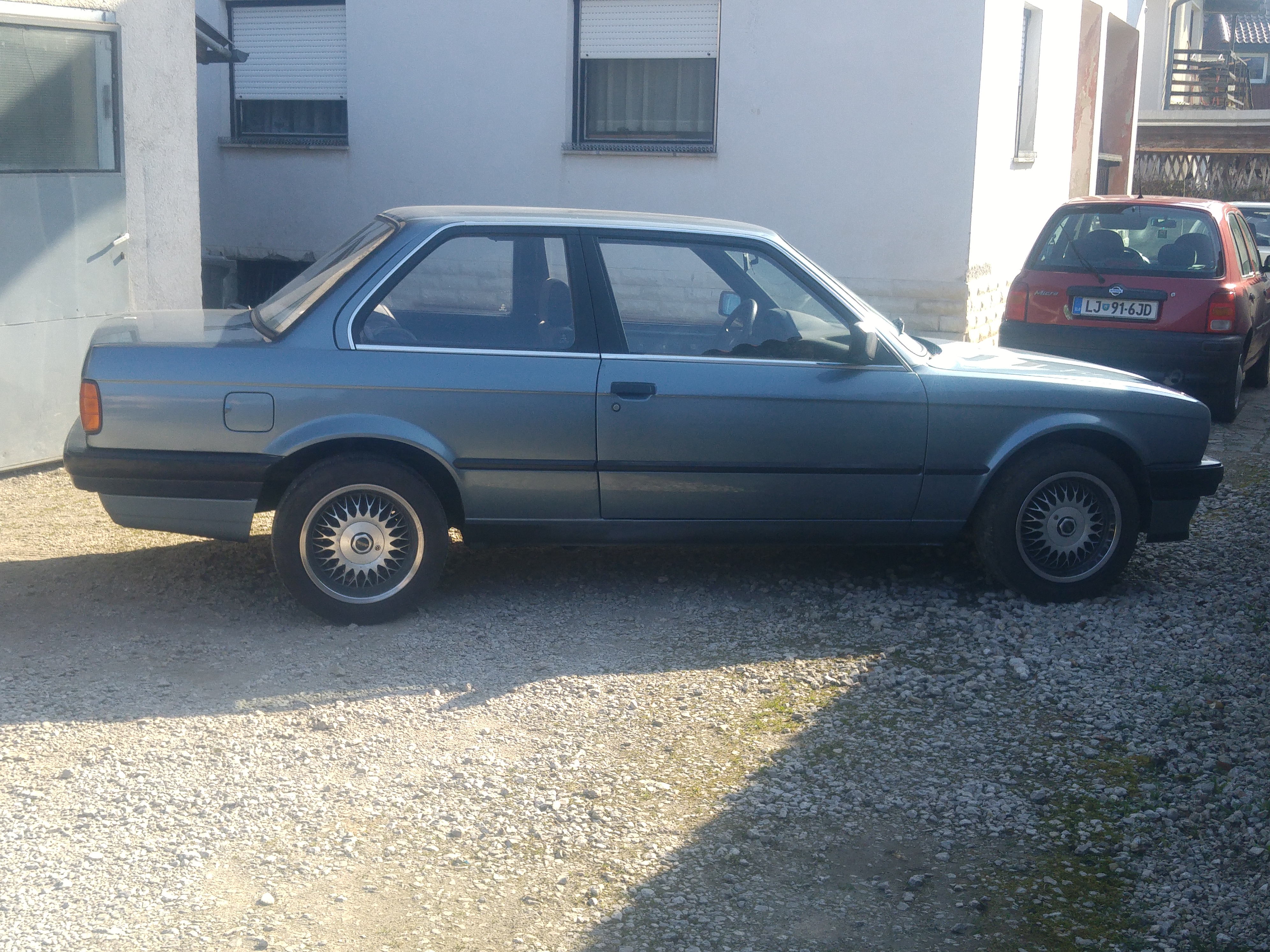

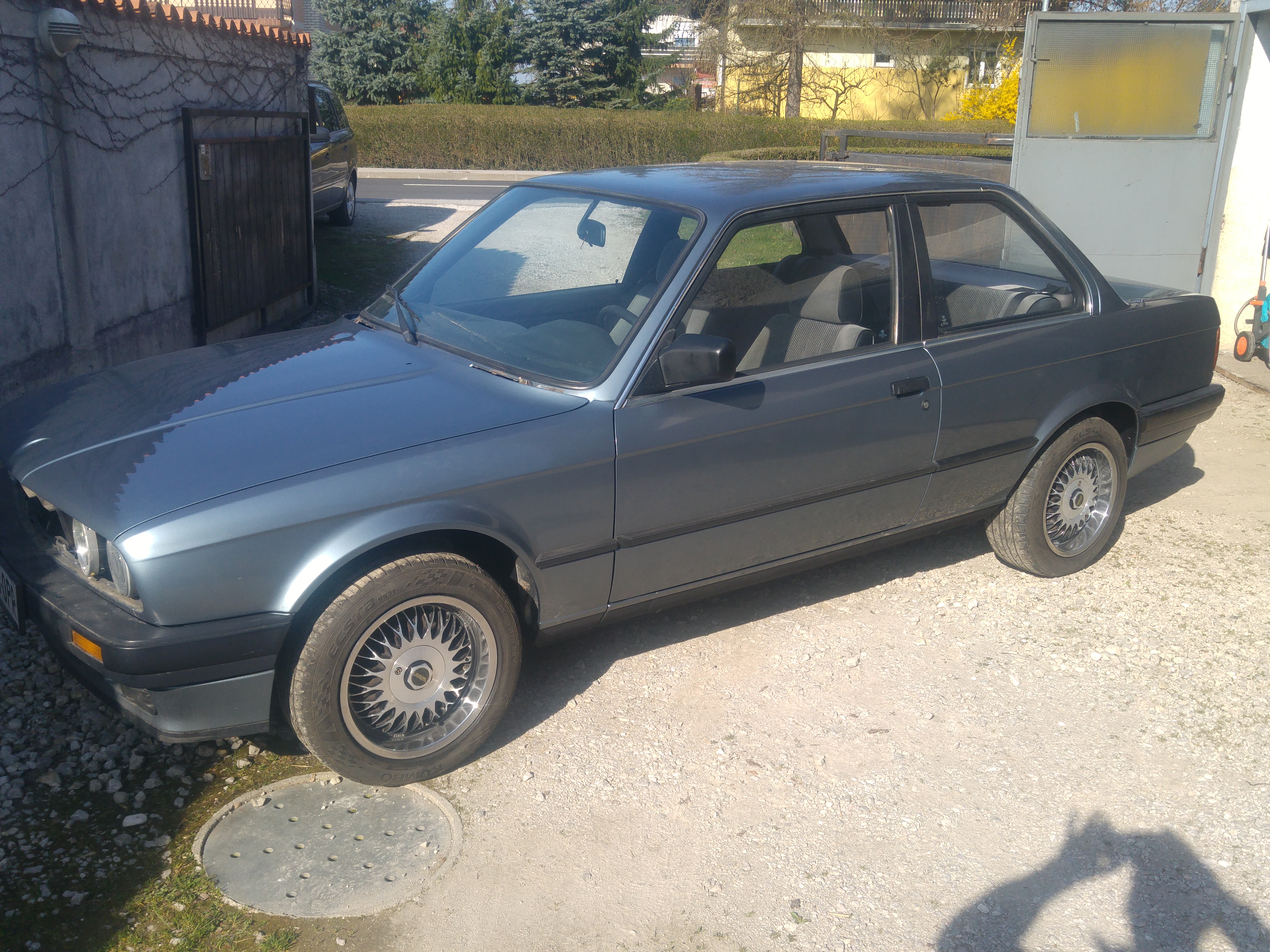

Evo slika napredka.
Avto je na feltnah 15 z gumami 195 55 15, dal sem polirat rob, da nekak izgledajo. Sicer niso tako Oldschool kot bi morda želel, ampak se približajo :-?
V končni fazi so me še vseeno kar nekaj stale in kdor od vas je in bo kaj takšnega obnavljal točno ve zakaj so cene za podobna platišča 350€ +
Pred montažo sredinskih pokrovčkov sm ugotavljal, da sploh ne izgleda slabo brez njih :)
Razmišljam pa kaj na naredim z ritjo (mal je visoka prot prednjem delu). -30mm ne še dajal gor vzmeti (čeprav je priznam lepo k svina) bi pa rit prizemljil za 2cm :-bd , kakšna ideja. A bi vzmet lahko izpadla iz svojega ležišča, če bi jih odbil tist srednji manjši krogec spodaj ali zgoraj?
Pa ne me učit glede varnosti/ smotrnosti ker pri 316-ki ob salonski vožnji ne bo poškodb zarad takšnega min. posega :D
