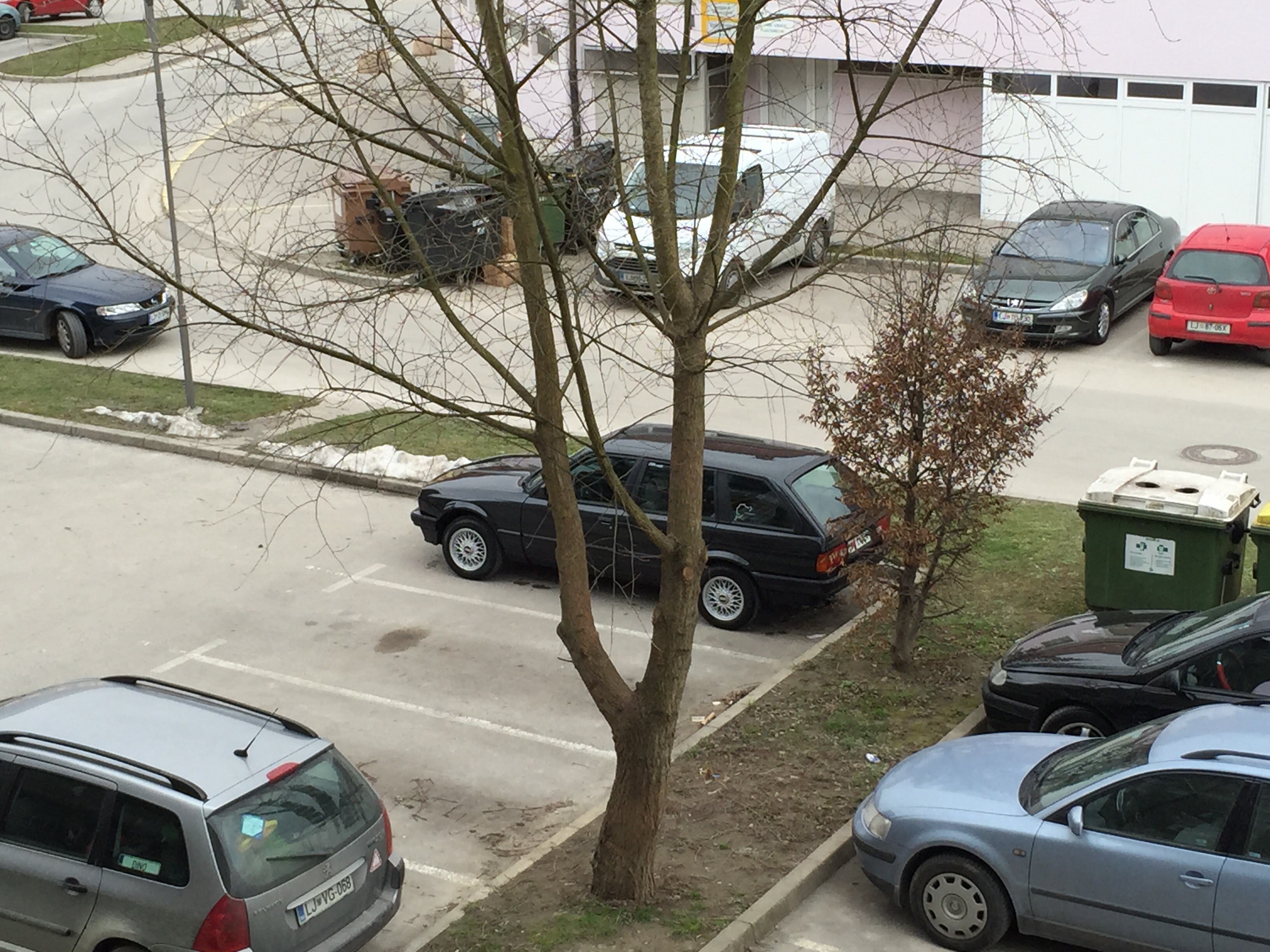

Evo naj vam bo! Tema od mojega touringa. Je letnik 1989, 318i.
Slike bodo sledile ko bo vreme primerno. Eno bom samo dodal kot teaser. Opisal bom trenutno wishlisto in stvari ki se ali se bodo delale na avtu. Osnova je zelo dobra. Tudi barvan je bil cel. Samo spolirat ga je treba
