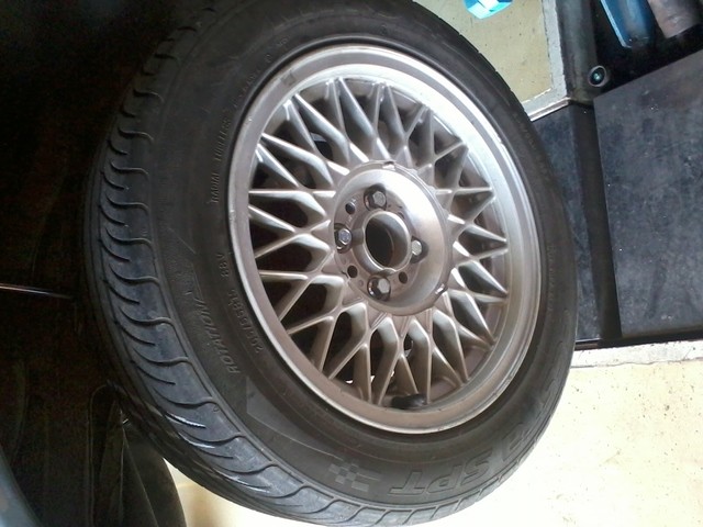

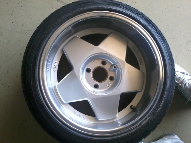

hi,imam tezave z 16 feltnam na e30,drugac imam gor 15 (205,55),ko sem gor dal zmontirat borbet 16 (zadaj 225,40 spredaj 195,45) mi avto cist plese ma ubistvu nevozen,kot da bi imel zadaj prazno gumo,ko sem dal 15 nazaj se avto drzi v nulo,ni mi jasno,drugace imam gor vse novo-bilstein,h&r powerflex al strongflex?,mi je pa prjatu reku da je tezava ker e30 nima zadaj moznost nastavljanja optike (plus,minus) in mi jme ze narocu une ploscice za nasvasat zadaj da lahko se optiko zadaj nastimajo,tko da upam da bo to resil problem,ce pa je komu kaj jasno kaj bi bilo bi pa res bil hvalezen za odgovor!

feltna na novo obnovljena in kupljena od cromaman,drugac bi ze pri vulkanizerju kej rekl,cisto nove gume gor,za roke mi pa mehankar nc ni omenu slabga pa tud na 15 se avto drzi na polno,pa v vulkanizerstvu mi je dal sprednje 15 gor pa je spet avto majal na polno iz 16 zadaj,tko da sem res zmer bolj preprican da je problem zadaj pri optiki.

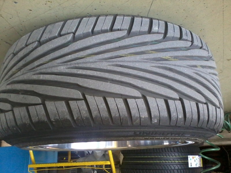

Uniroyal Rainsport? Smrekca profil?

tako je,uniroyal,zakaj?
