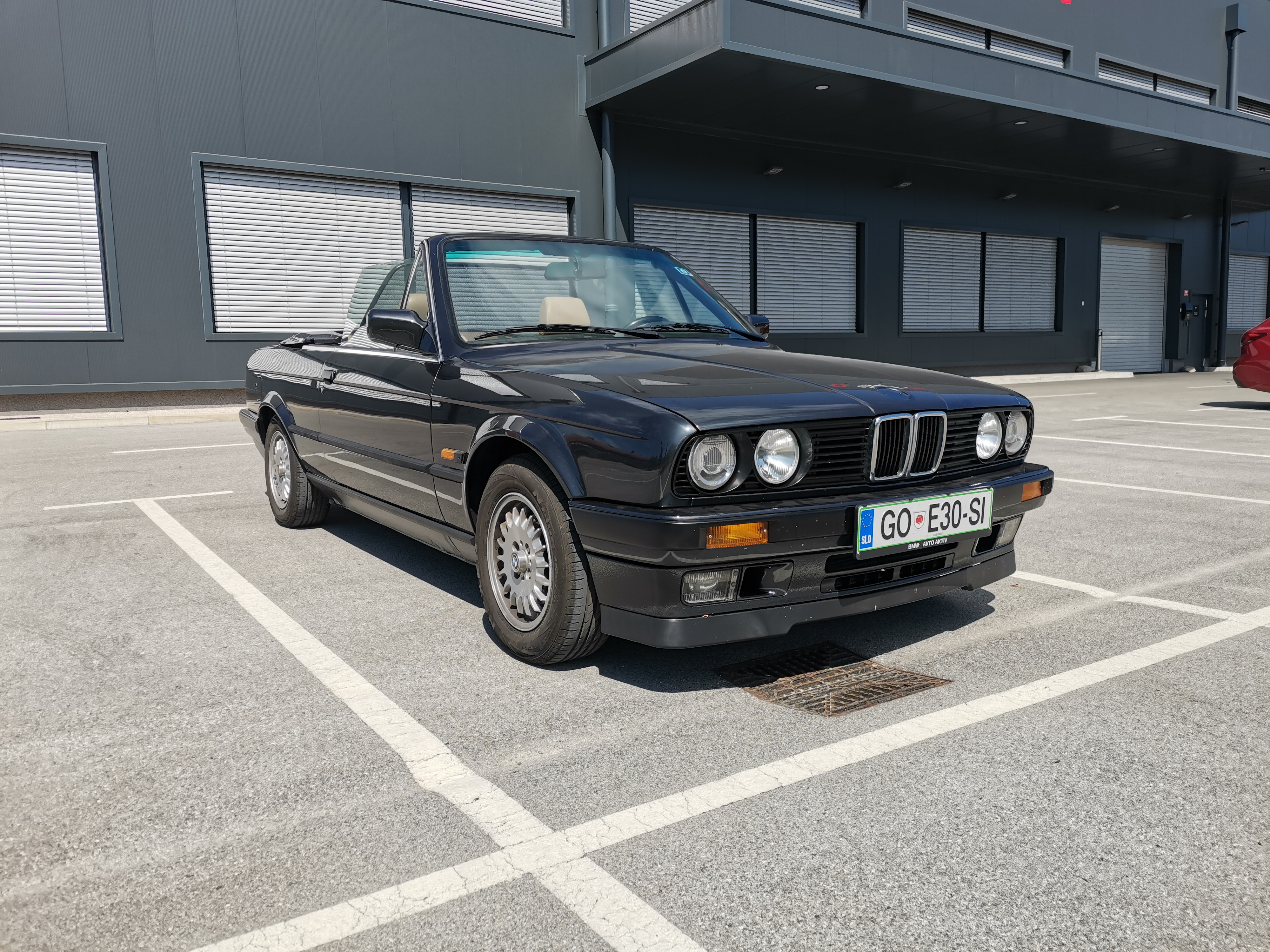

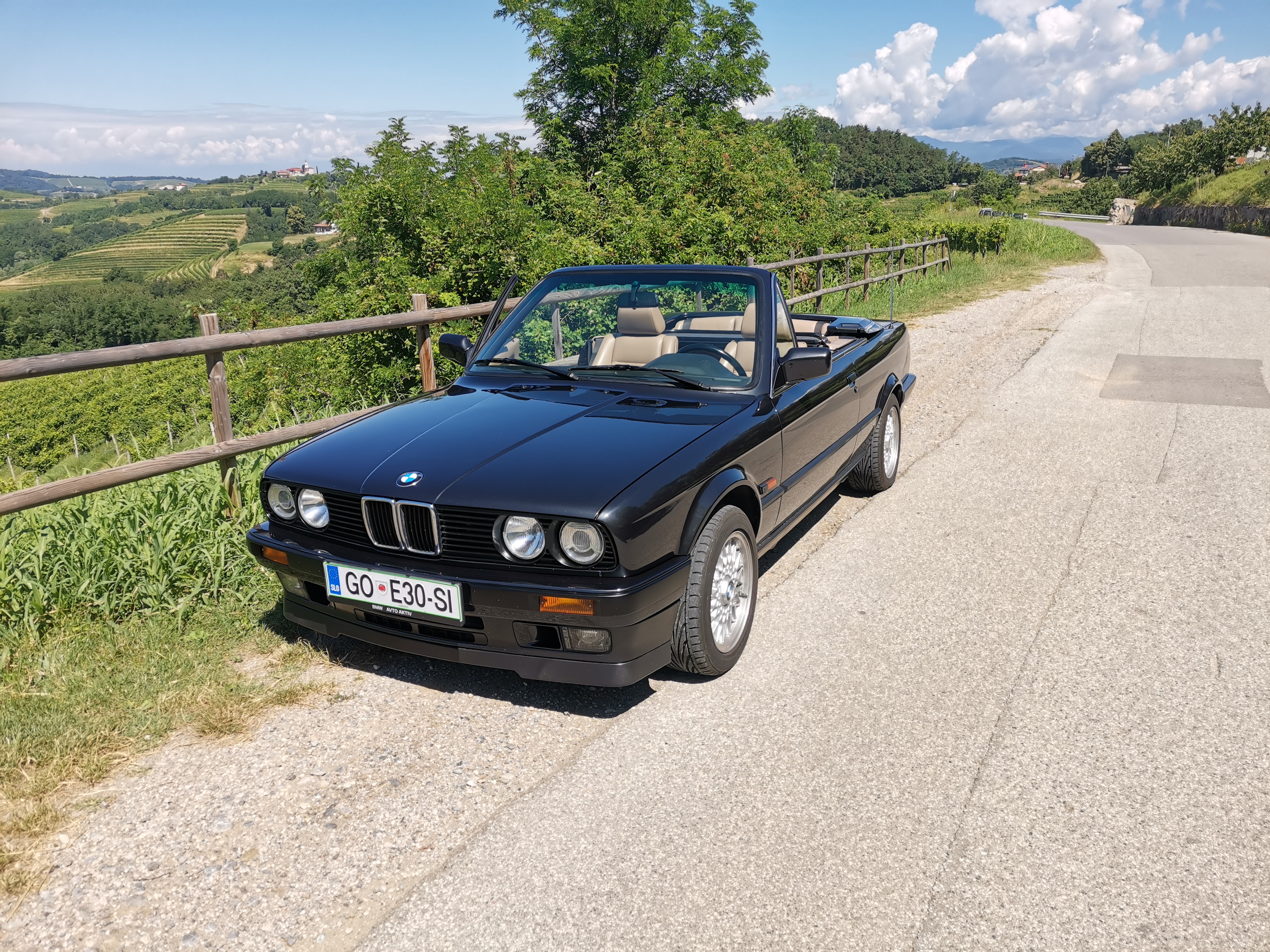

Francuz je ponovno v pogonu! Srebrna e30 še ni sestavljena, tako da si je style 5 za '19 sezono prisluzil cabrio. Se vidimo na srečanju!Slika

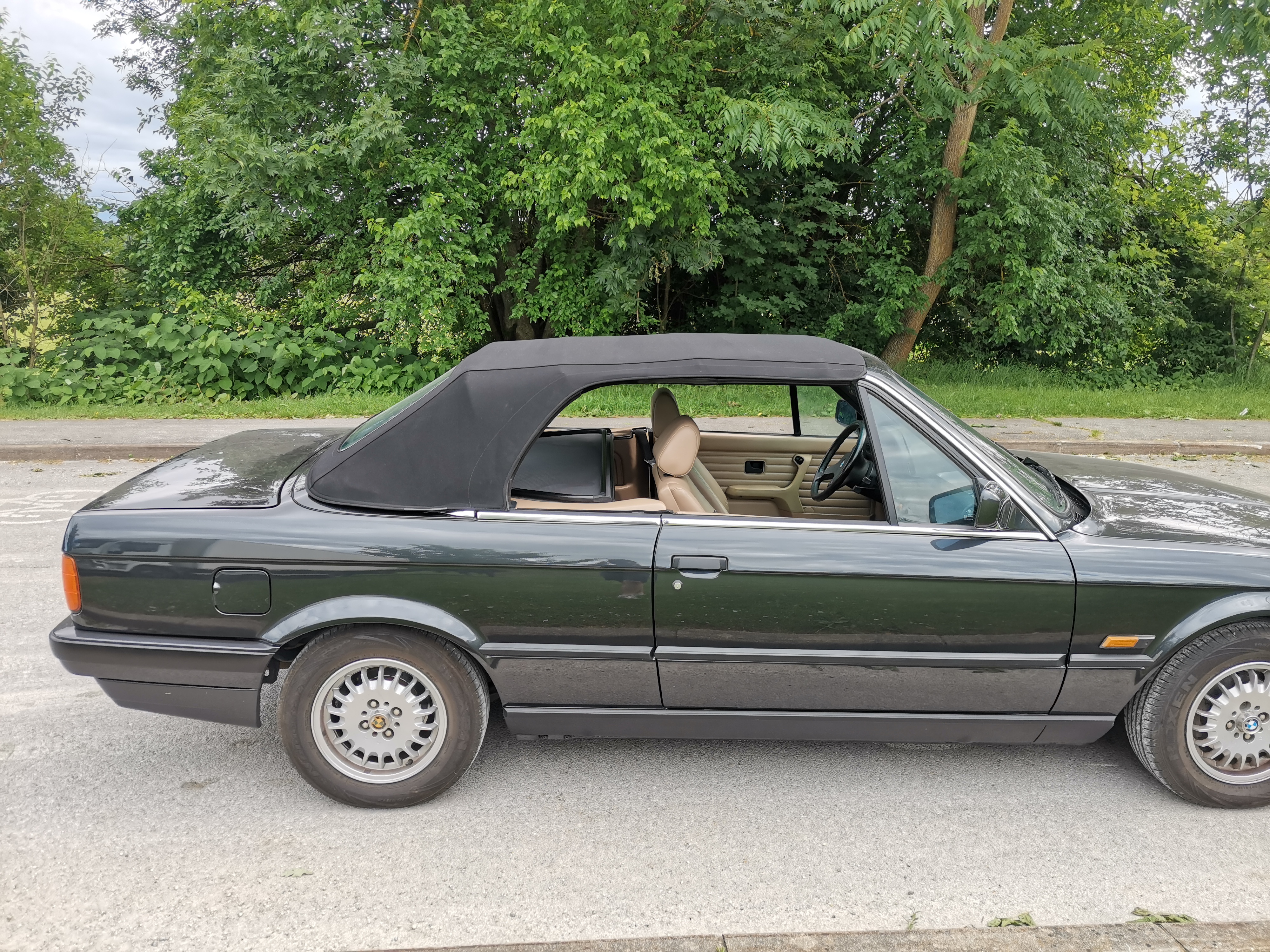

V zadnjih treh dneh narejeno 600km. Francuz je obiskal Kranjsko Goro in Debeli Rtič.
Vse bp. Edino že nekaj časa me matra lučka nivoja vode na check controlu. Voda je, senzor pa se ne strinja :D Poraba se giblje med 10 in 12,5l. :D
Zadnji lonec bom še menjal, ker mi je ta preglasen, uredil še par malenkosti, premenjal malo tekočine in je to to verjetno za letos. Avto še vedno ni u nulo in ni ravno reprezentativen nazunaj, ampak veselo služi namenu. :)SlikaSlika

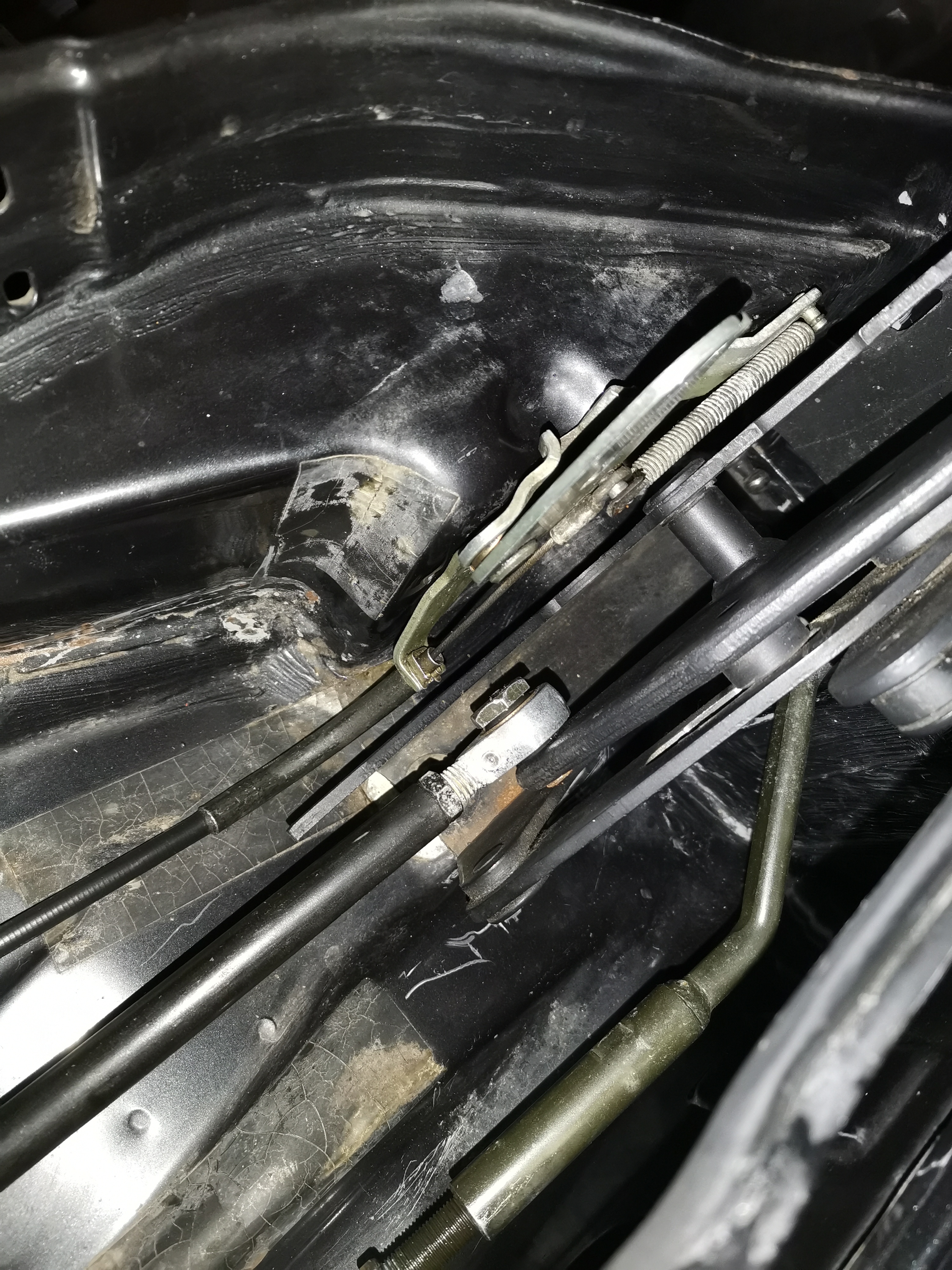

Še nekaj novosti. Malenkosti ma ok. Kljub temu, da je zadnja hauba potrebna menjave, (se vedno iscem lepo v diamantschwarz barvi brez lukenj, naj me kontaktira tisti, ki jo ima naprodaj:D), se sedaj ob stisku na gumb lepo odpira! Menjana sta bila oba amortizercka z novima Stabilus in novimi sponkami:

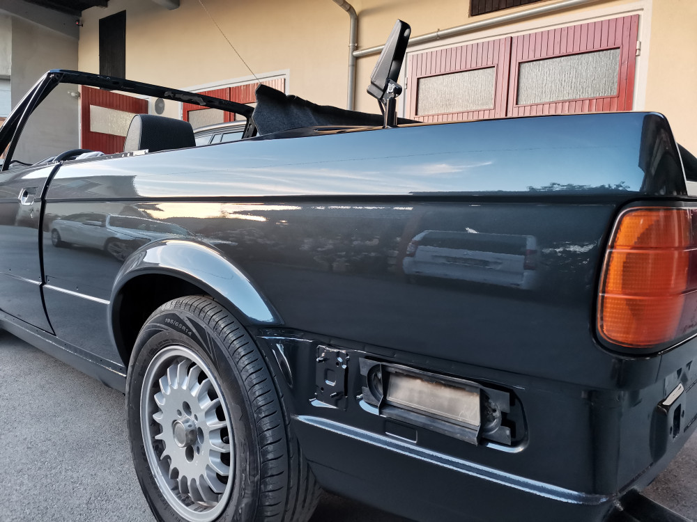

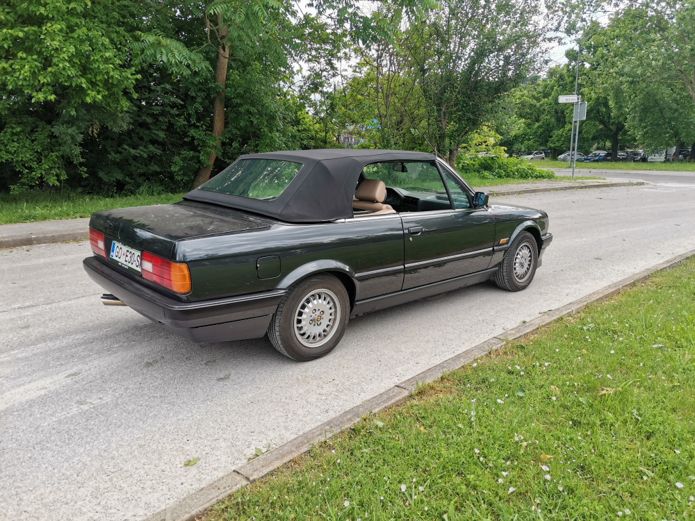

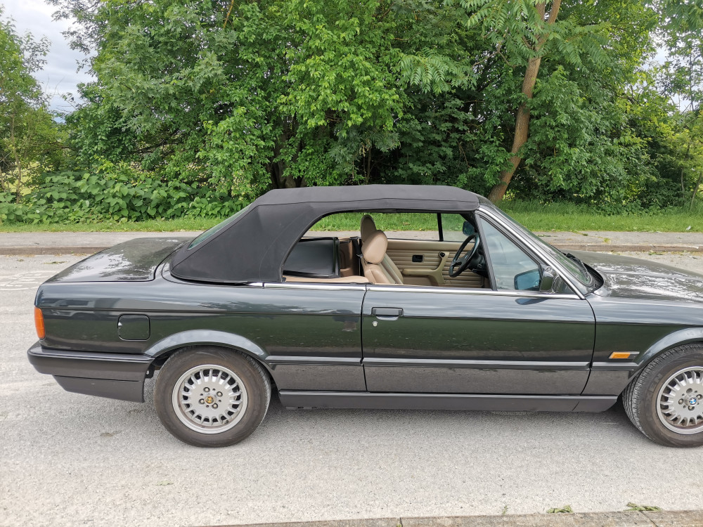

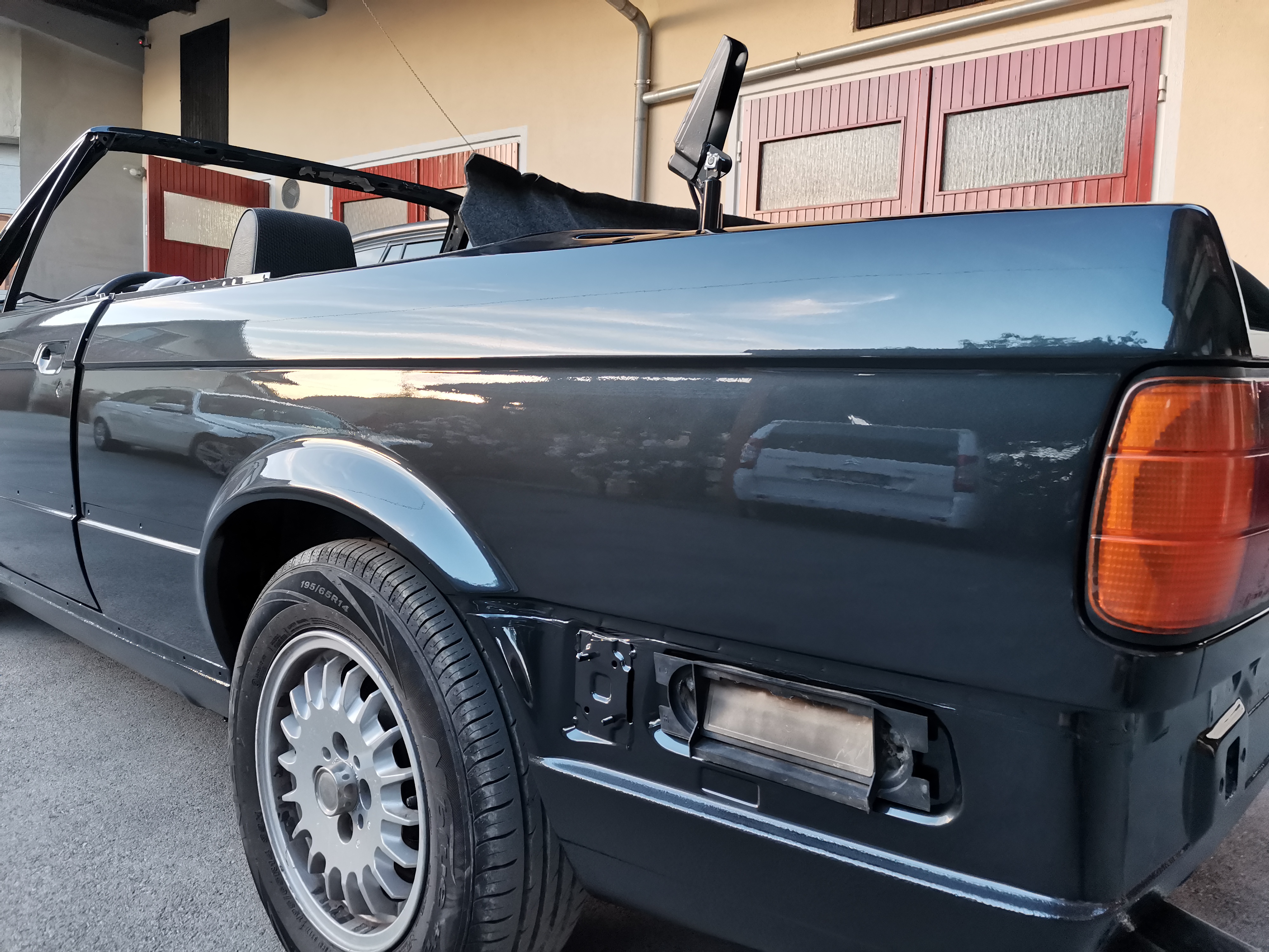

OdgovorNapisal/-a marc » 05 Jul 2023, 11:04
Da malo obudim tole temo :D

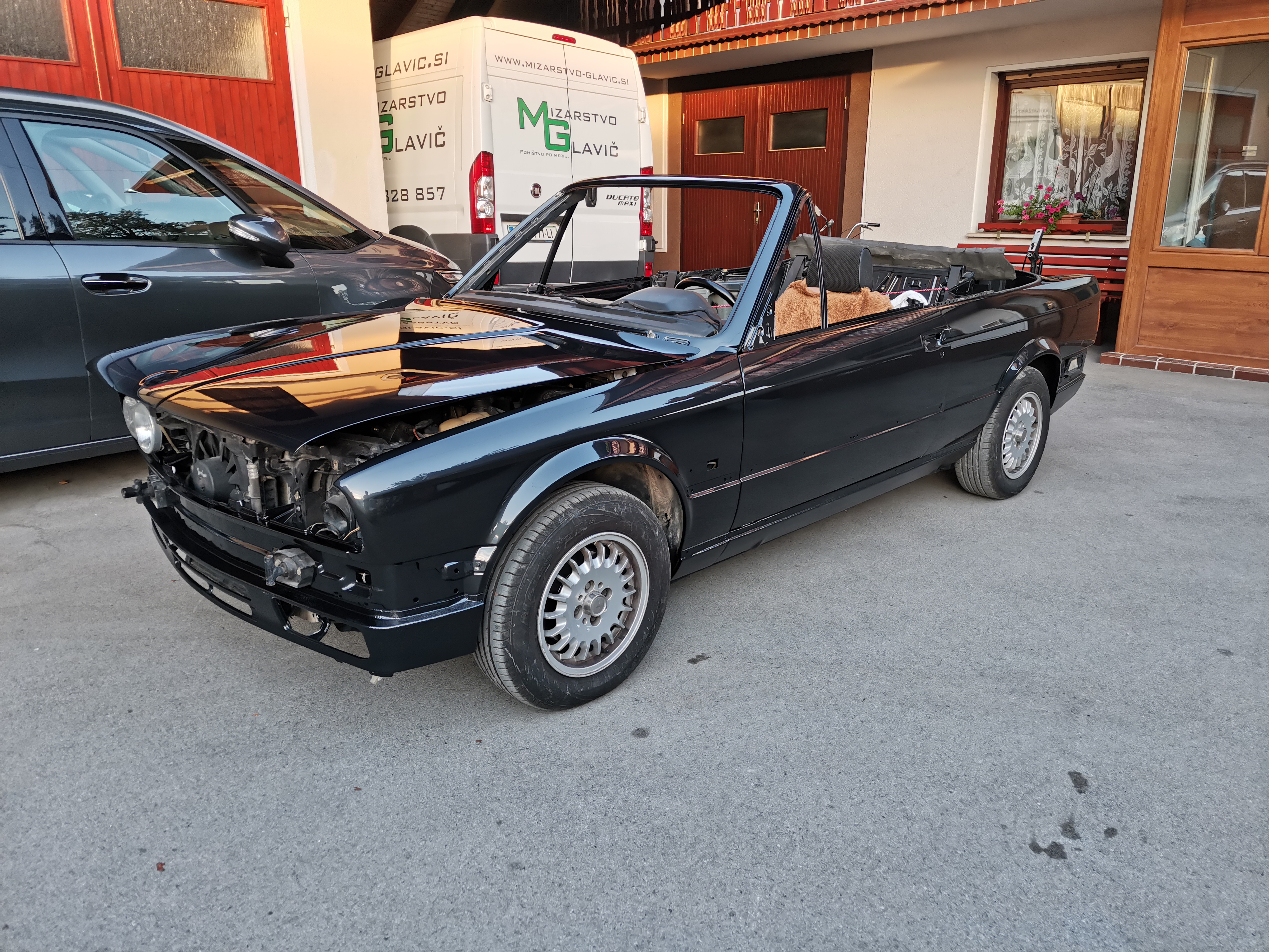

Nekaj se je dogajalo v zadnjih 4ih letih. Predvsem zadnji 2.

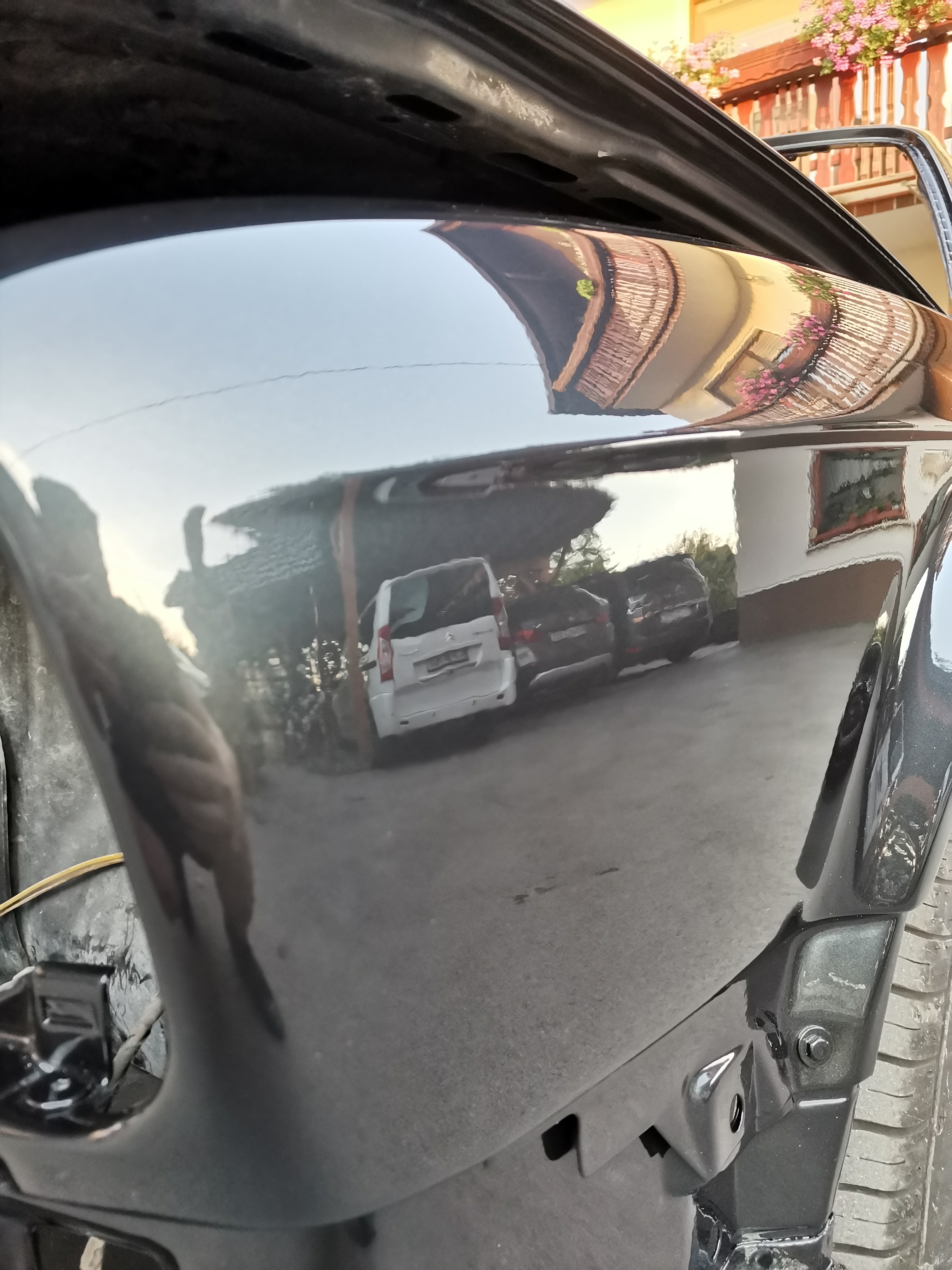

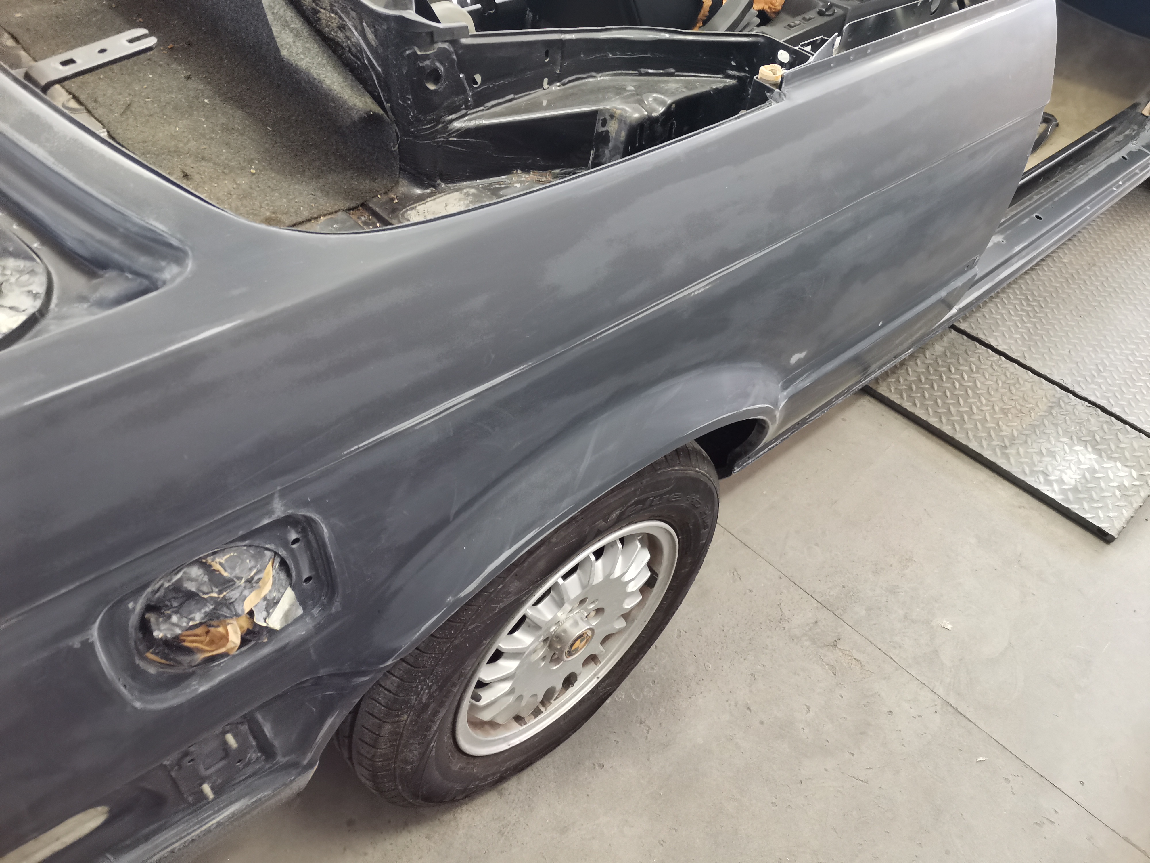

Lani se je ponovno naredil glavni servis, zaradi starosti zobatega jermena. Sledila je priprava na težko pričakovano ličanje avta.
Ličanje sem izkoristil tudi za menjavo sprednje vezne z originalno novo z luknjo za klimo in z drugimi ravnimi odbijači.

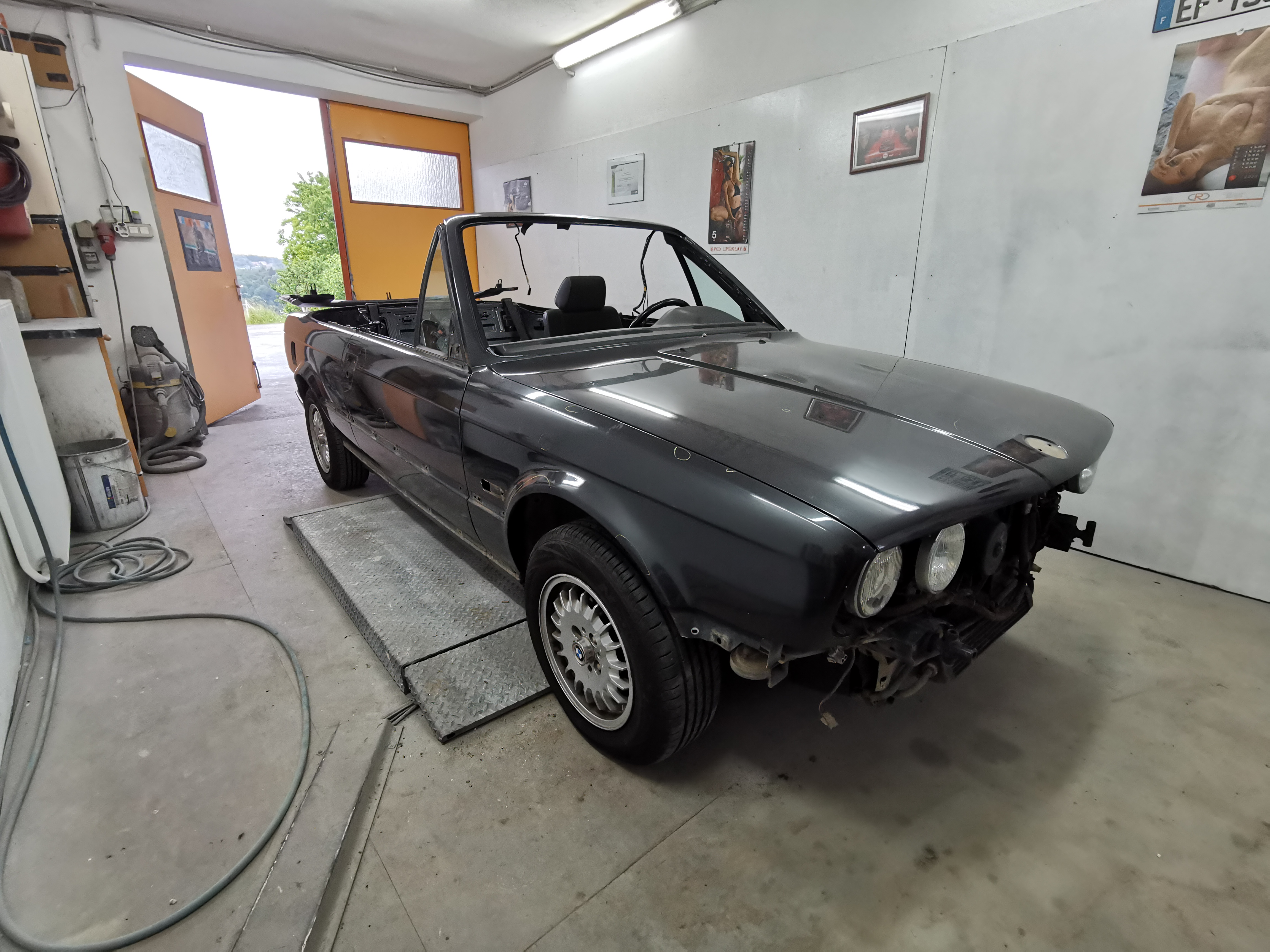

Slika sveže barve, ko je bil avto še pri ličarju.

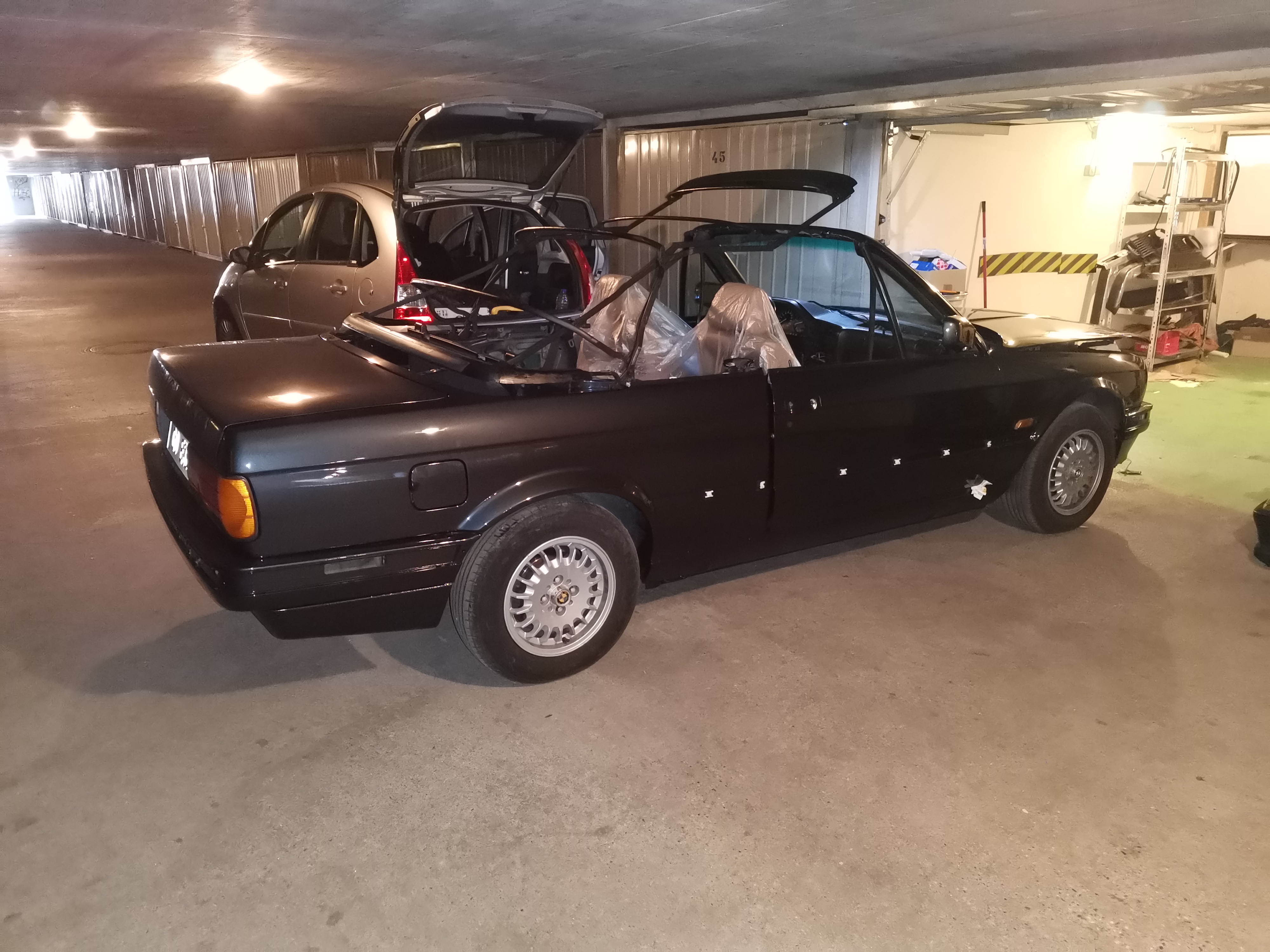

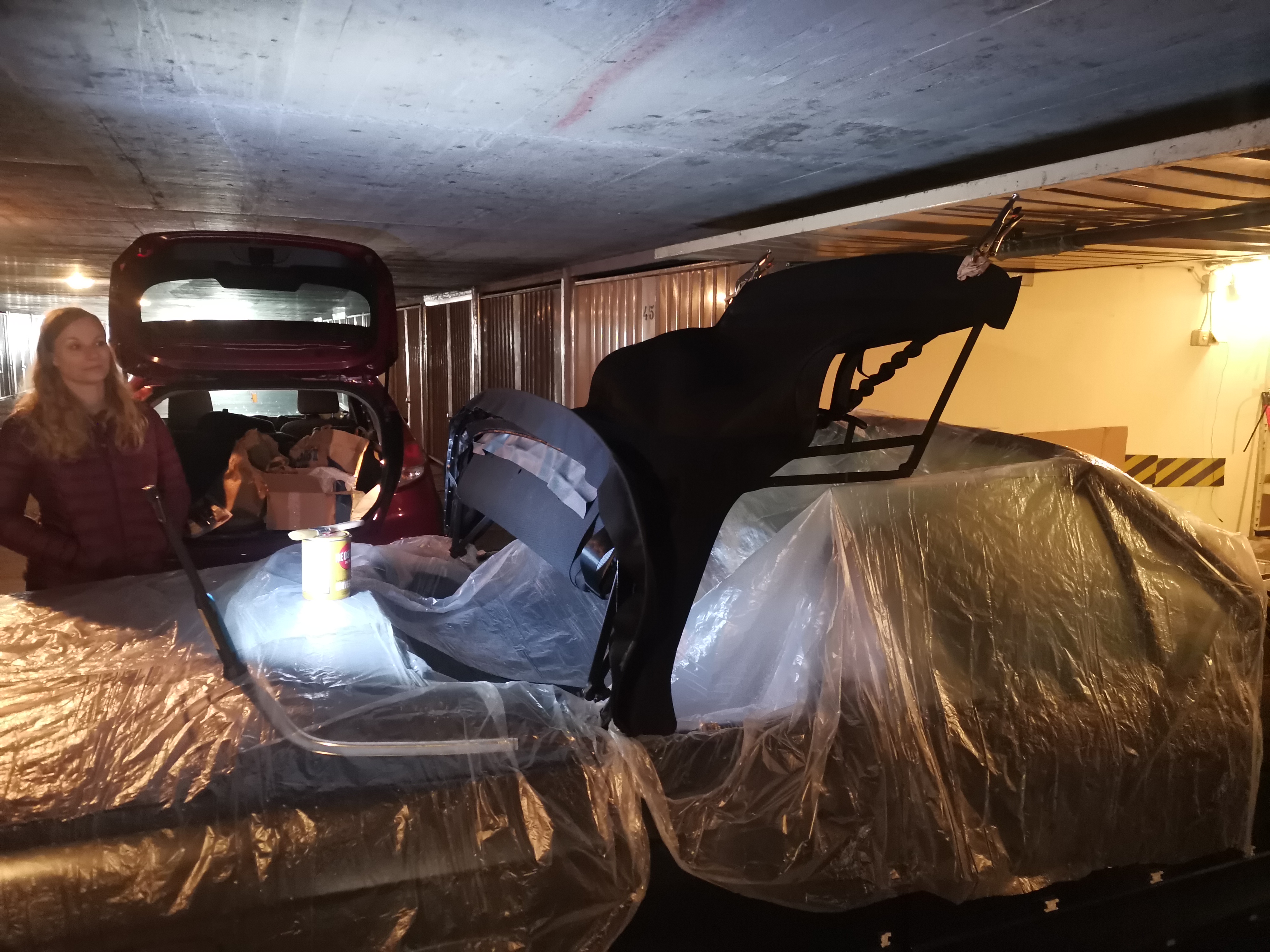

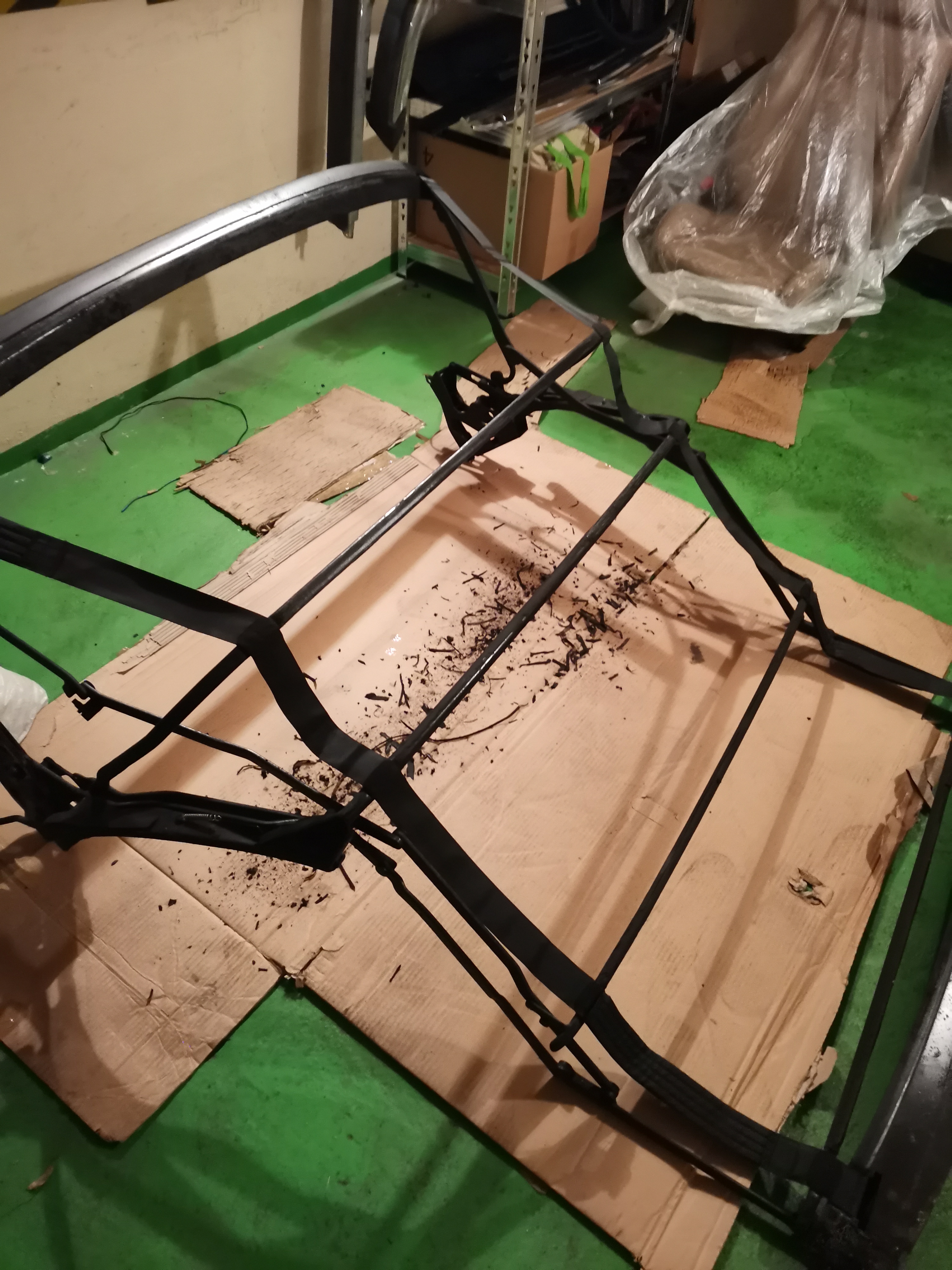

Po prihodu avta v garažo se je počasi začelo sestavljanje. Licarijo in odsotnost avta v garaži sem izkoristil, za pripravo okvirja strehe, ki sem ga zamenjal s pravim za električni pomik. Staro zanič platno se je snelo in očistilo staro lepilo. Zahvale moji dragi, ker z enim parom rok bi tole kar trajalo.
Vse votle dele se je pospricalo z voskom in vsa vratna tesnila menjalo z drugimi v boljsem stanju.

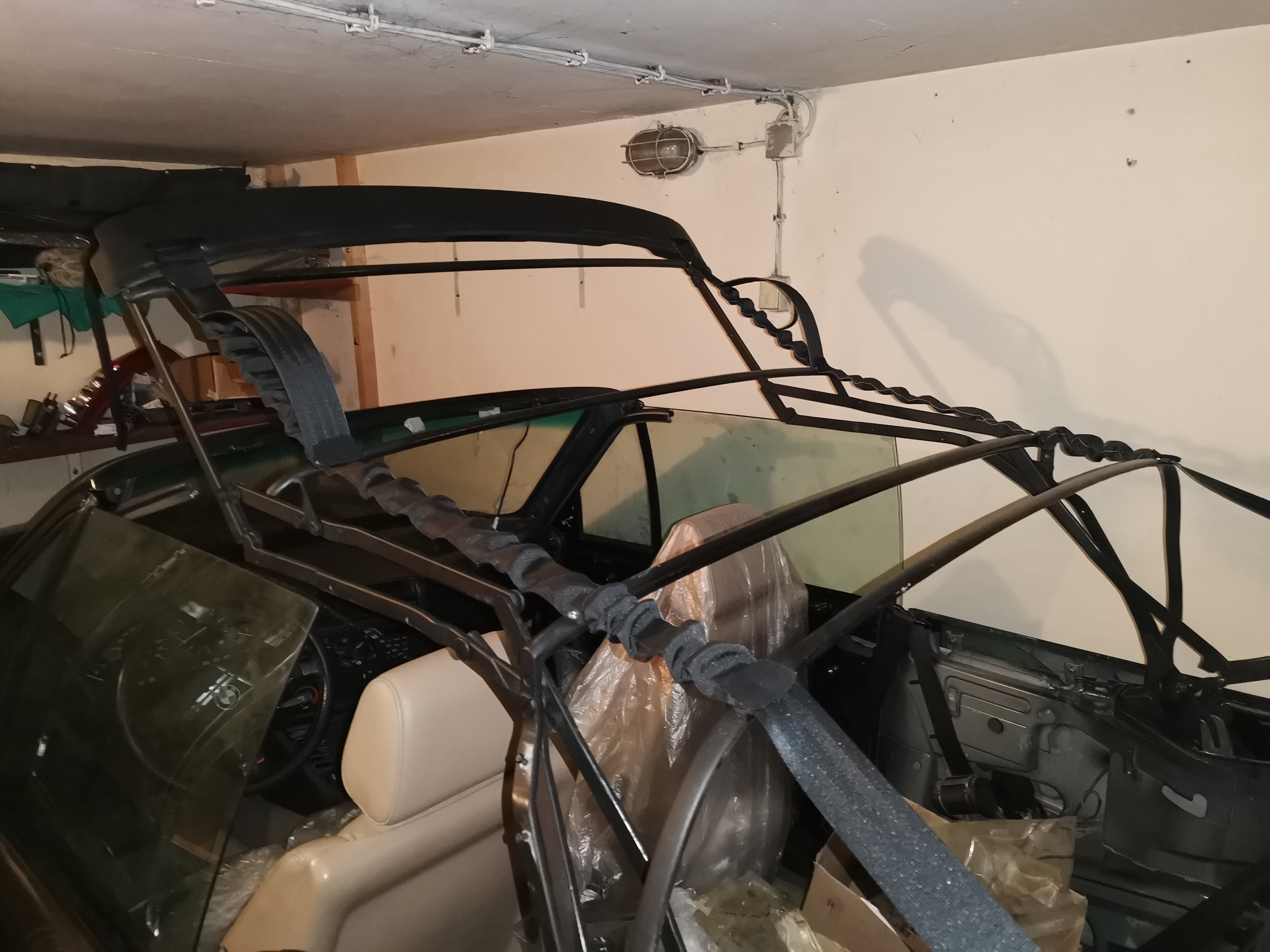

Postavitev okvirja strehe v avto:
Ker je šlo za kompletno obnovo strehe, se je menjalo tudi pasove z novimi, novi amortizercki v strehi in seveda novim platnom. Menjal sem tudi z novim sprednje tesnilo, zadnje tesnilo pri pokrovu strehe in komplet
Novi pasovi :

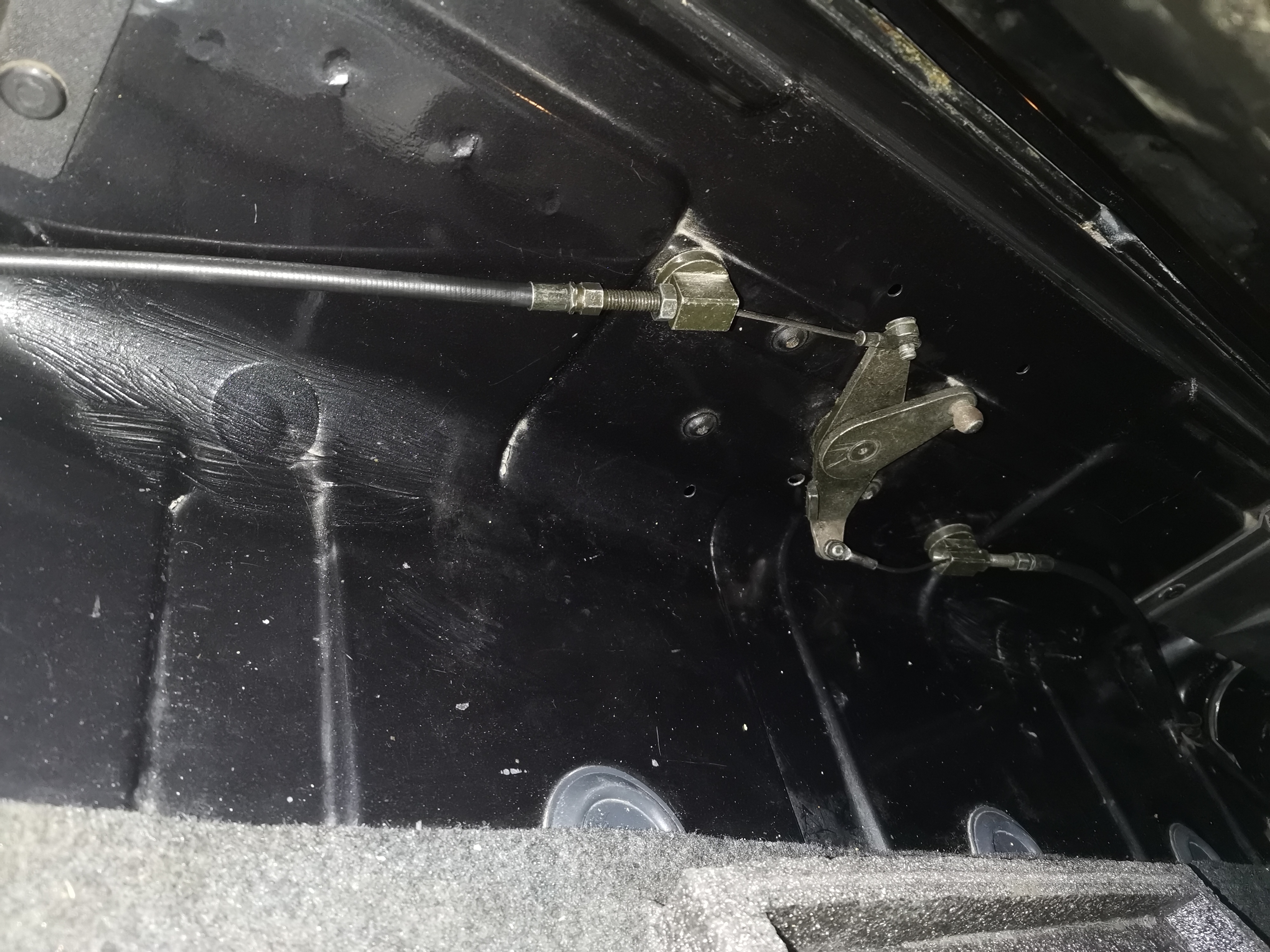

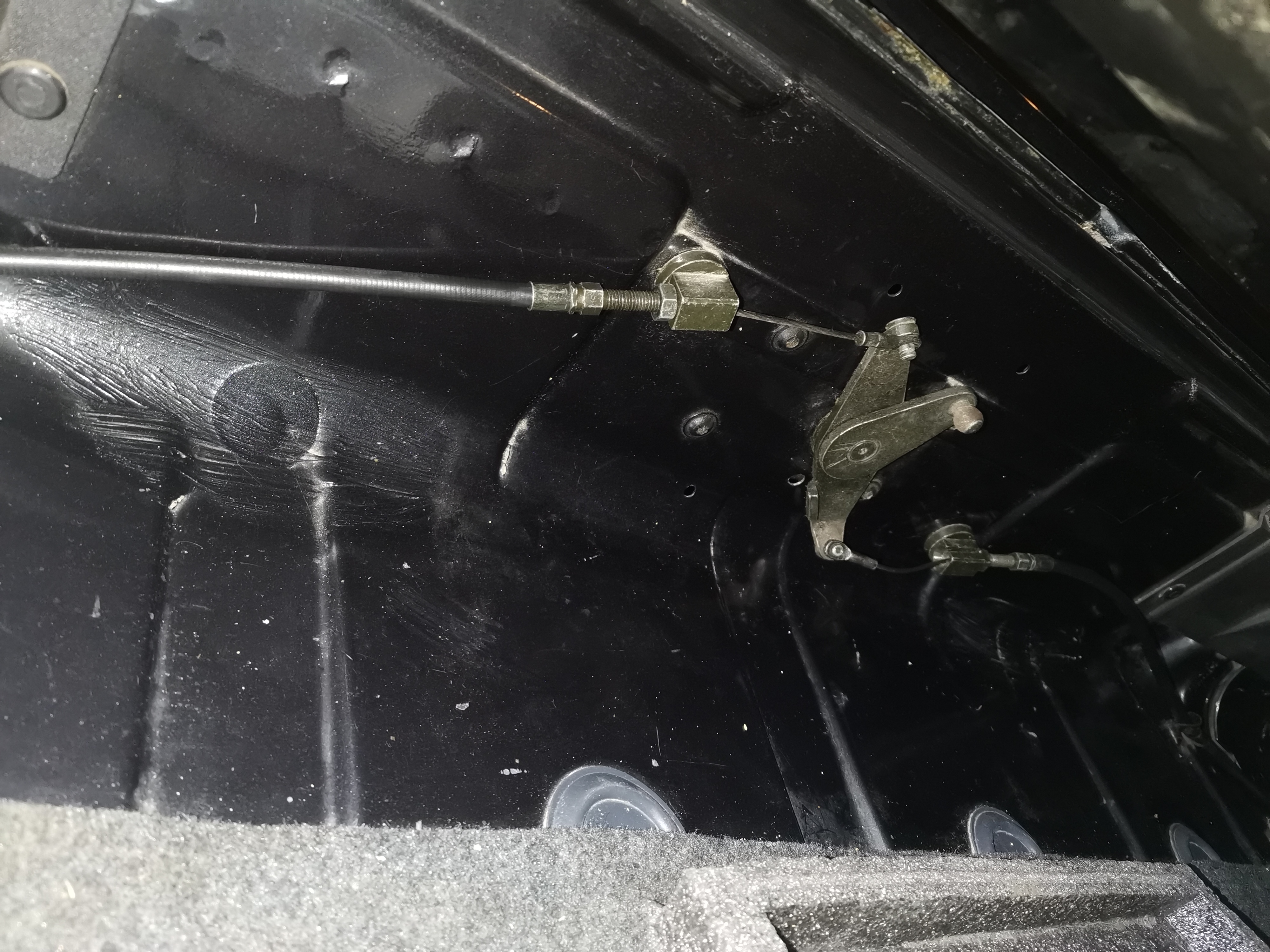

Priključitev vzvodov električne strehe:

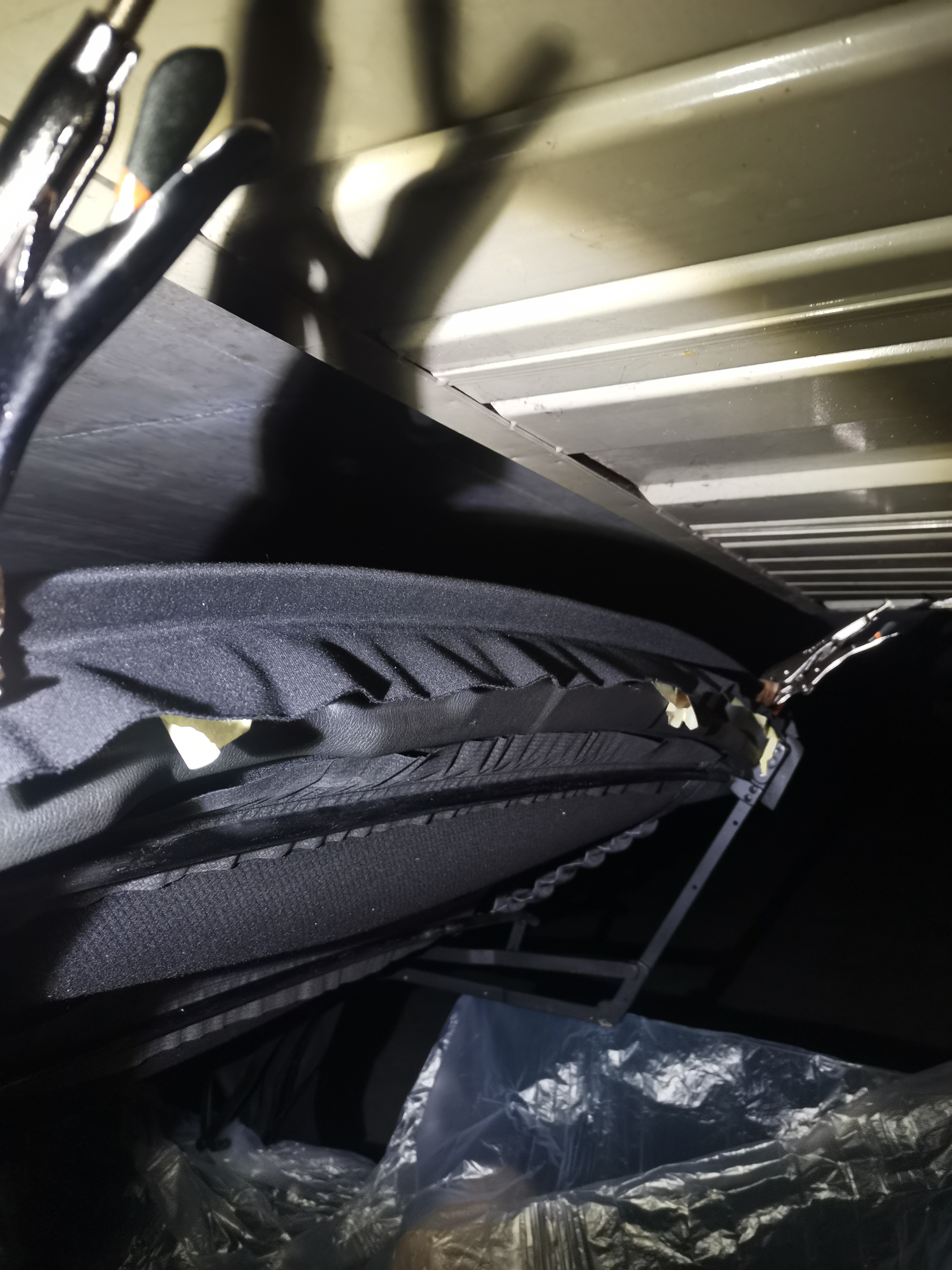

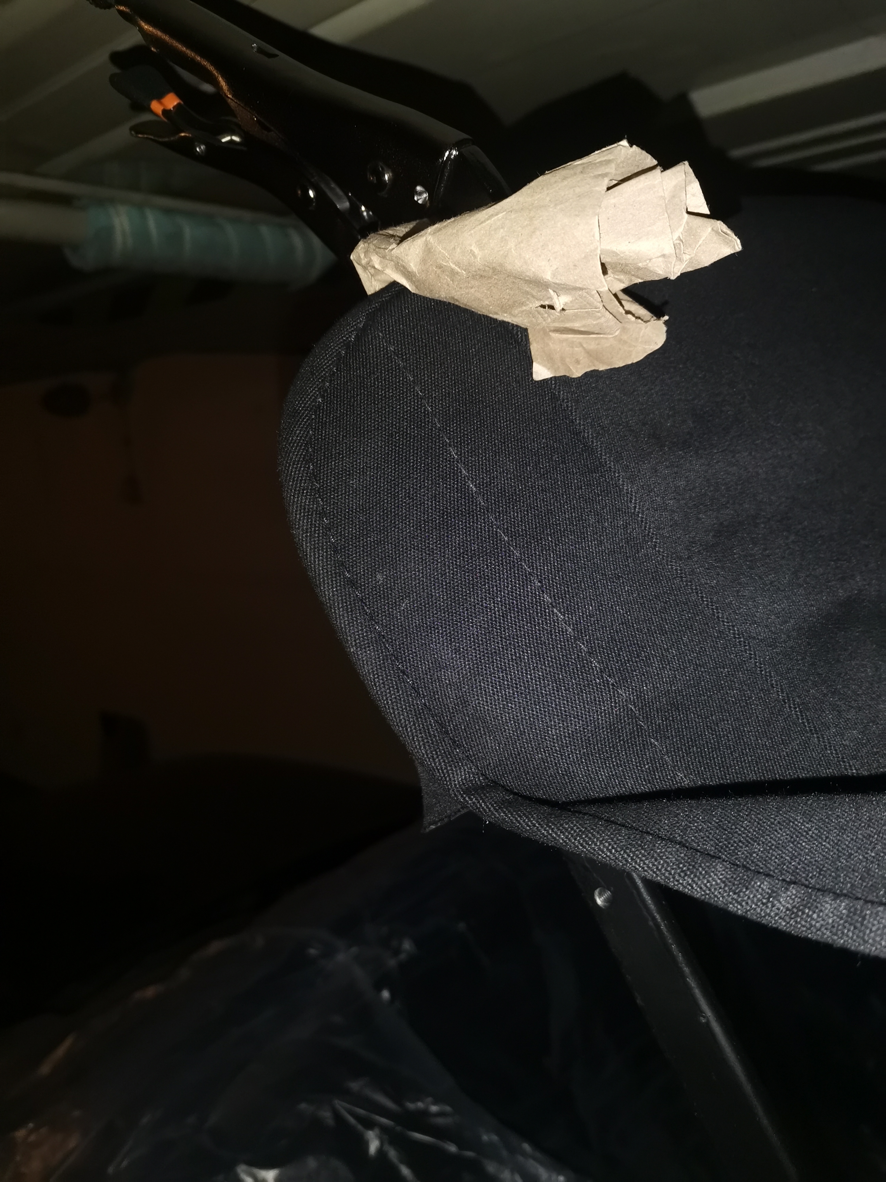

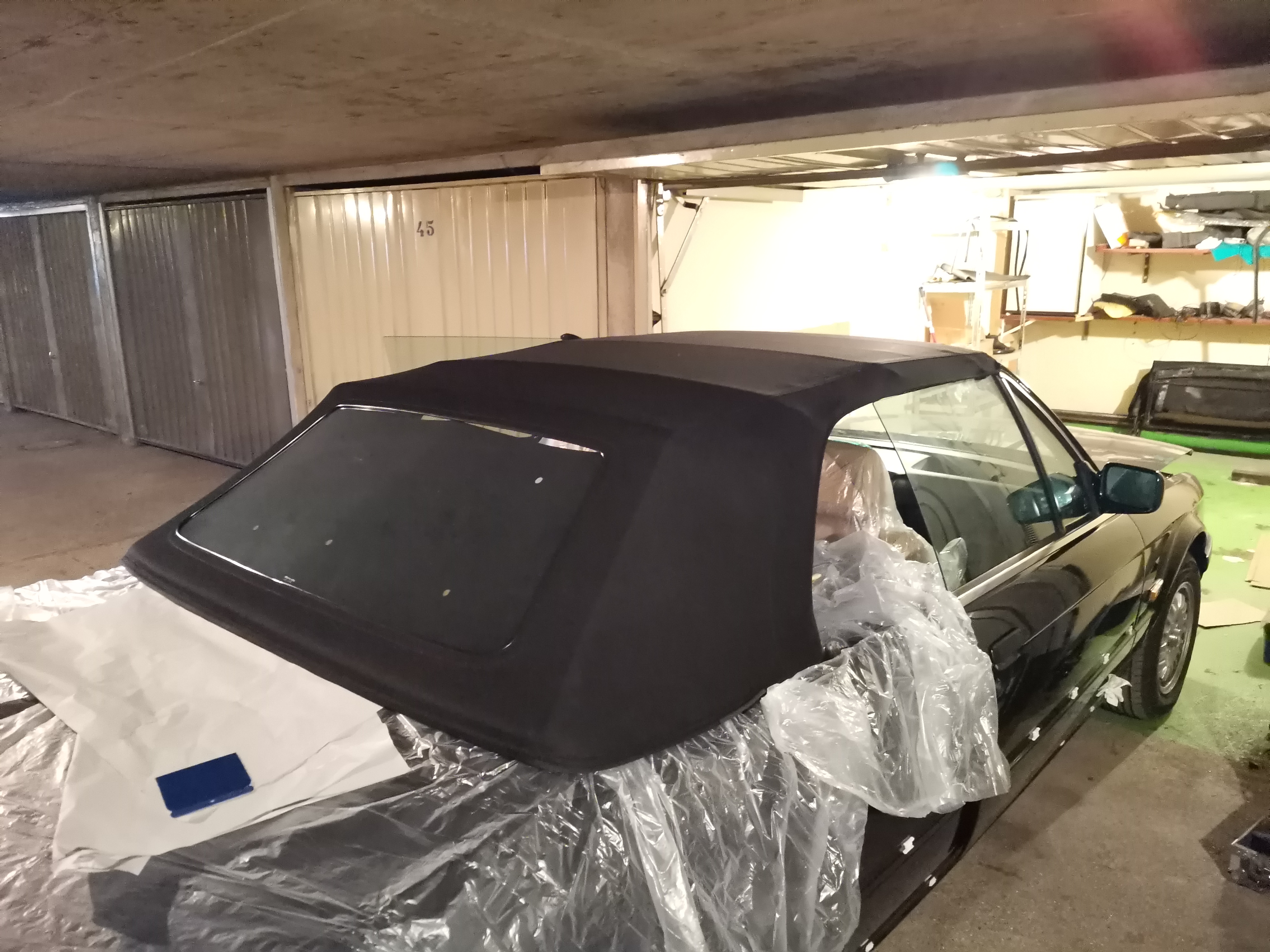

Sledila je montaža platna. Za prvič je šlo kar dobro, sem imel pa slabe pogoje (prostor in osvetlitev). Lahko bi dal Pircu narest, ma sem samozavestno želel probat sam in nabrat še kako izkušnjo več. Sledi nekaj slik montaže platna:

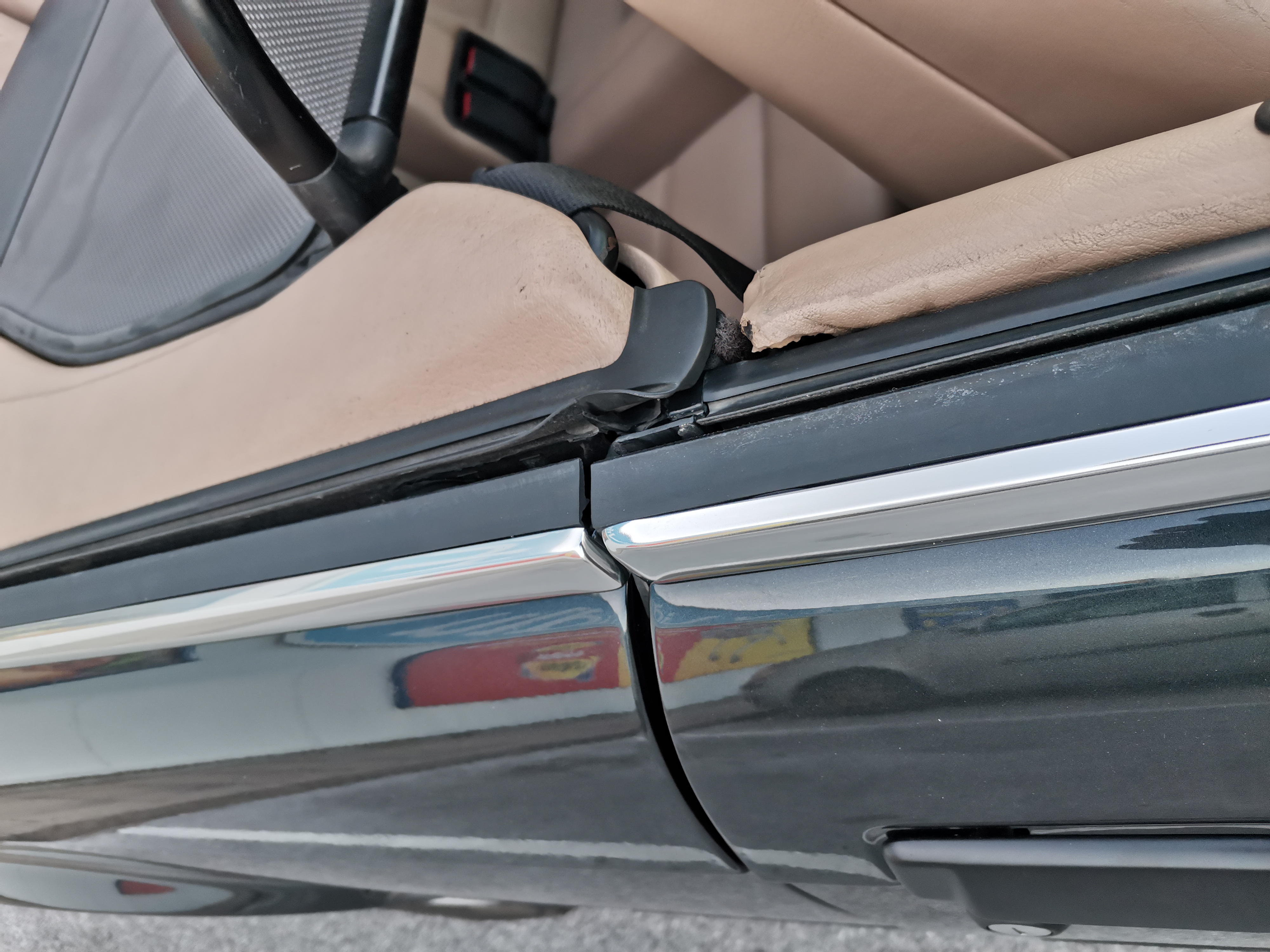

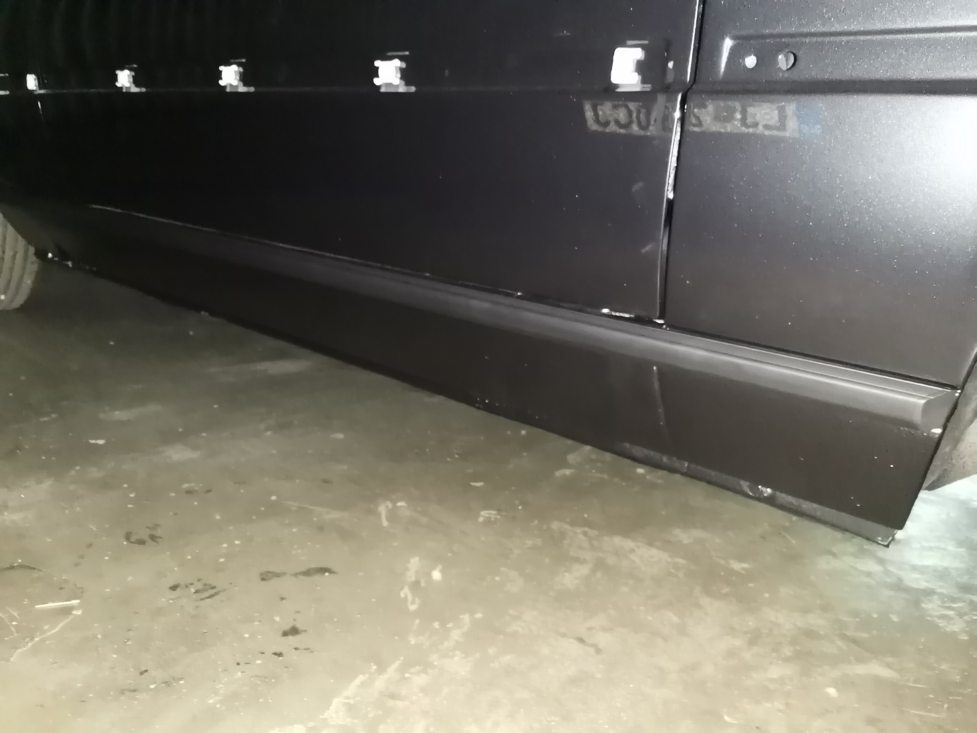

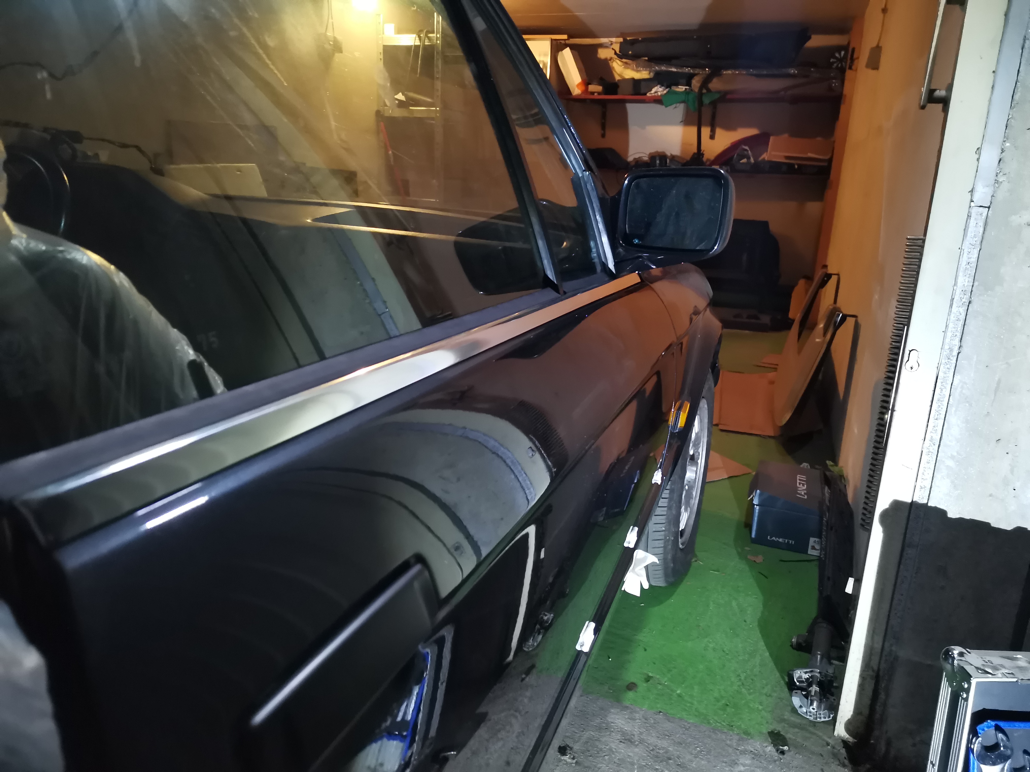

Montiralo se je tudi komplet nove krom bocne letvice in zunanja tesnila:

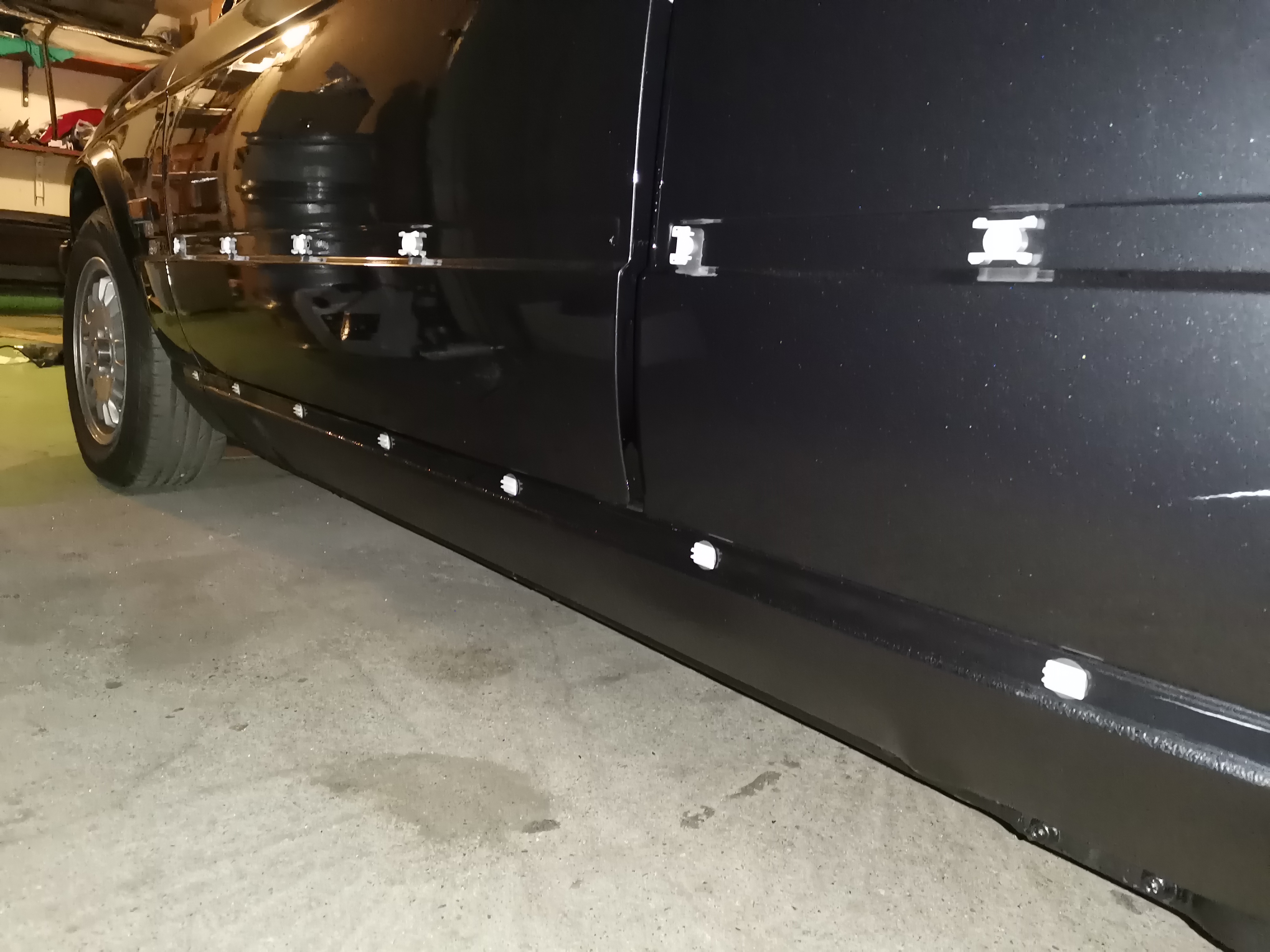

Montiralo se je nove čepe za stranske letvice. Bocne sem pobarval, saj vseh novih ni bilo za dobit, spodnje po pragu sem pa nove naročil:

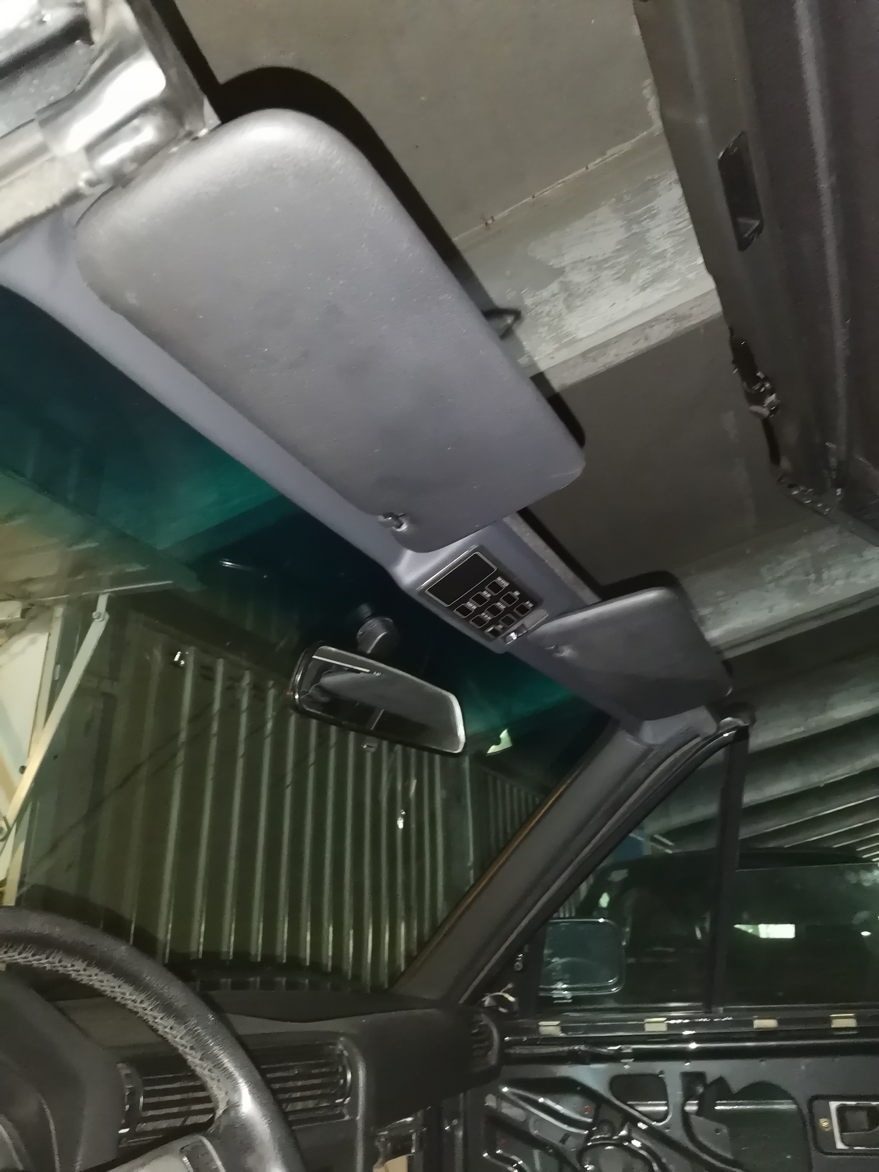

Montiral sem tudi novo stropno blendo za check control in pa rabljen voznikov senčnik z navodili za električno streho (prej je bil navaden):

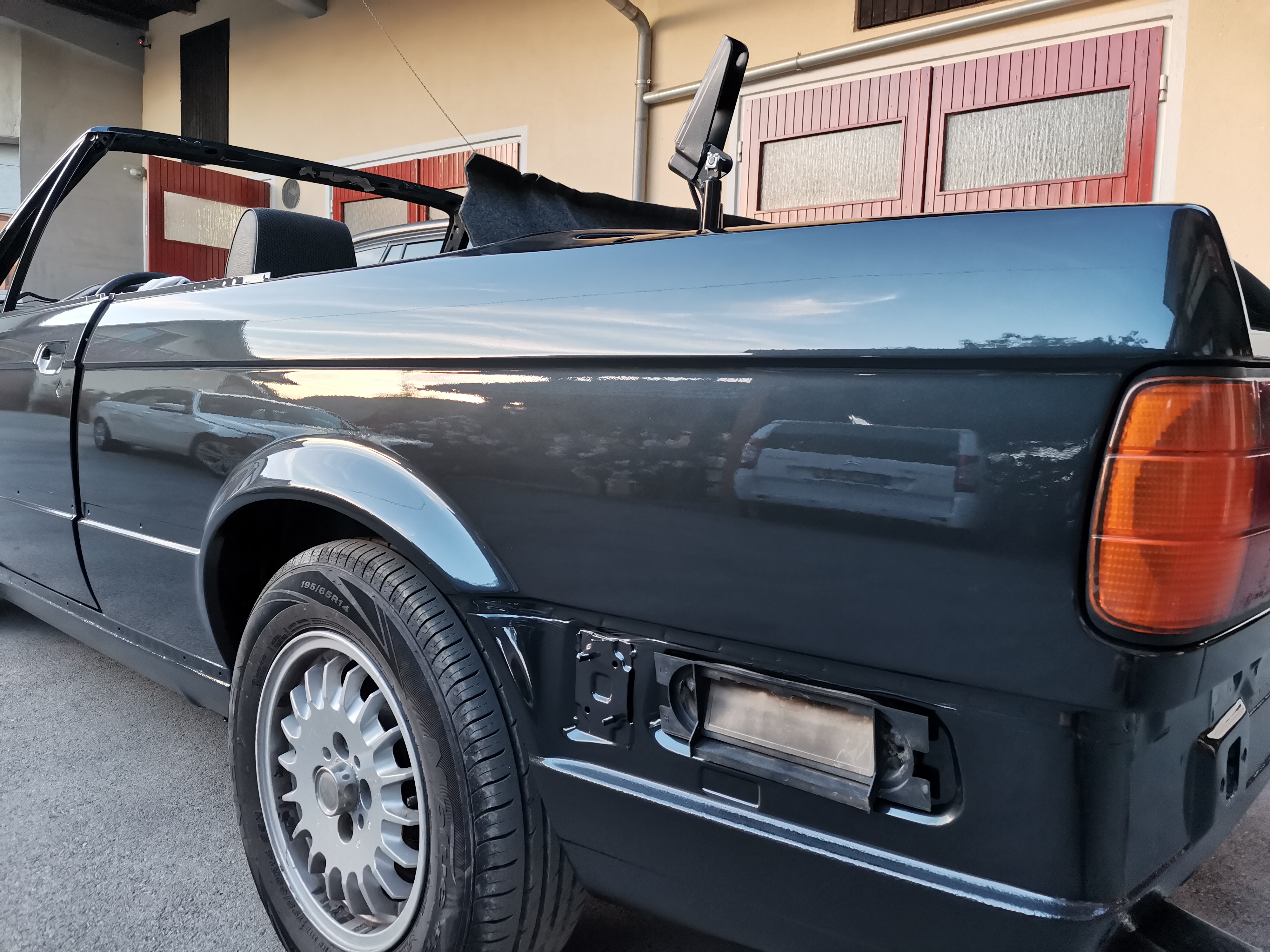

S sestavo sem v zadnjem mesecu malo pohitel, saj se je bližala lastna poroka in sem želel imet avto pripravljen B-). Montiral sem notranjost, letvice, vse plastike in brez popolno delujoče električne strehe pripravil avto. Koncni produkt:
